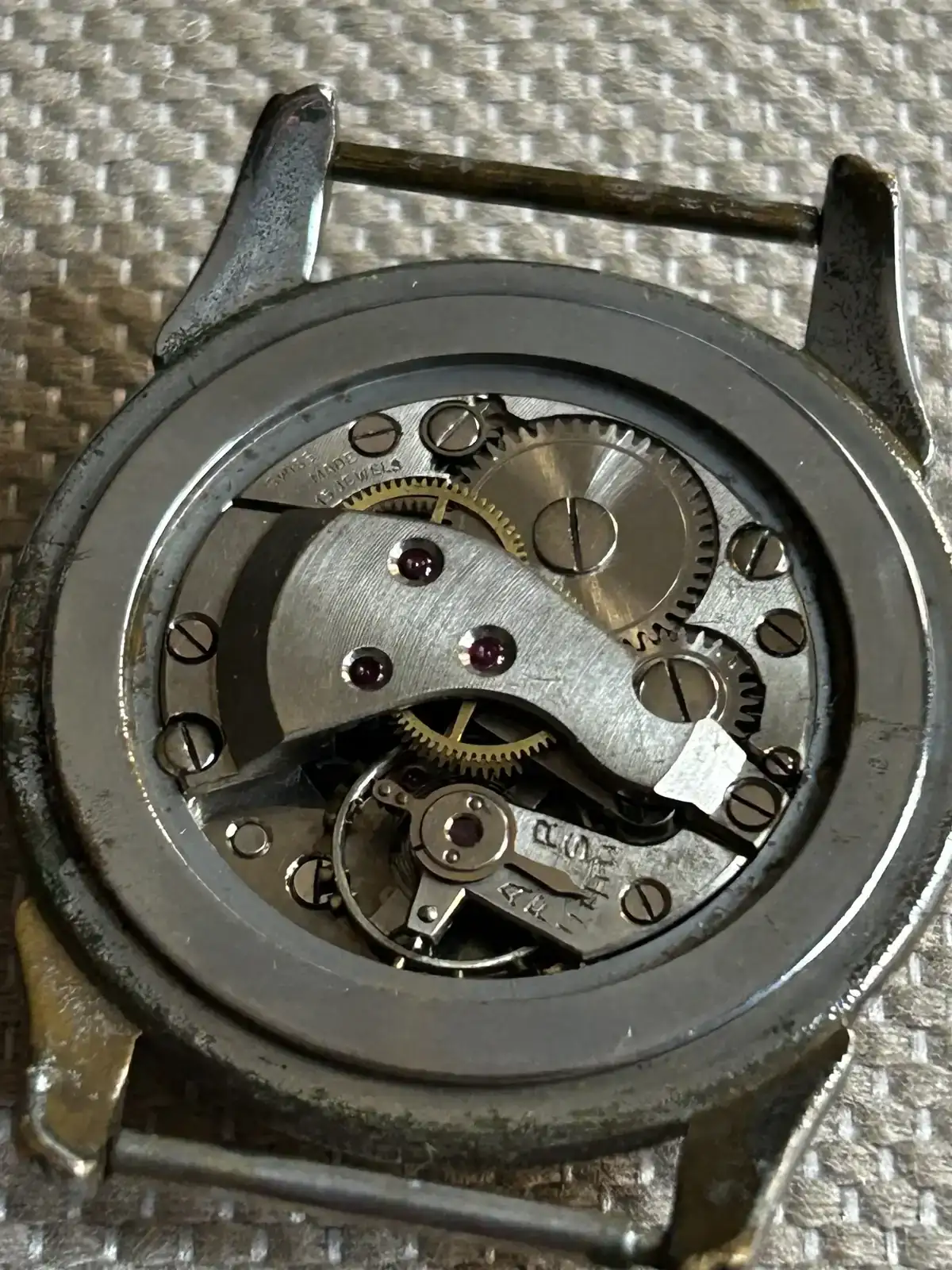

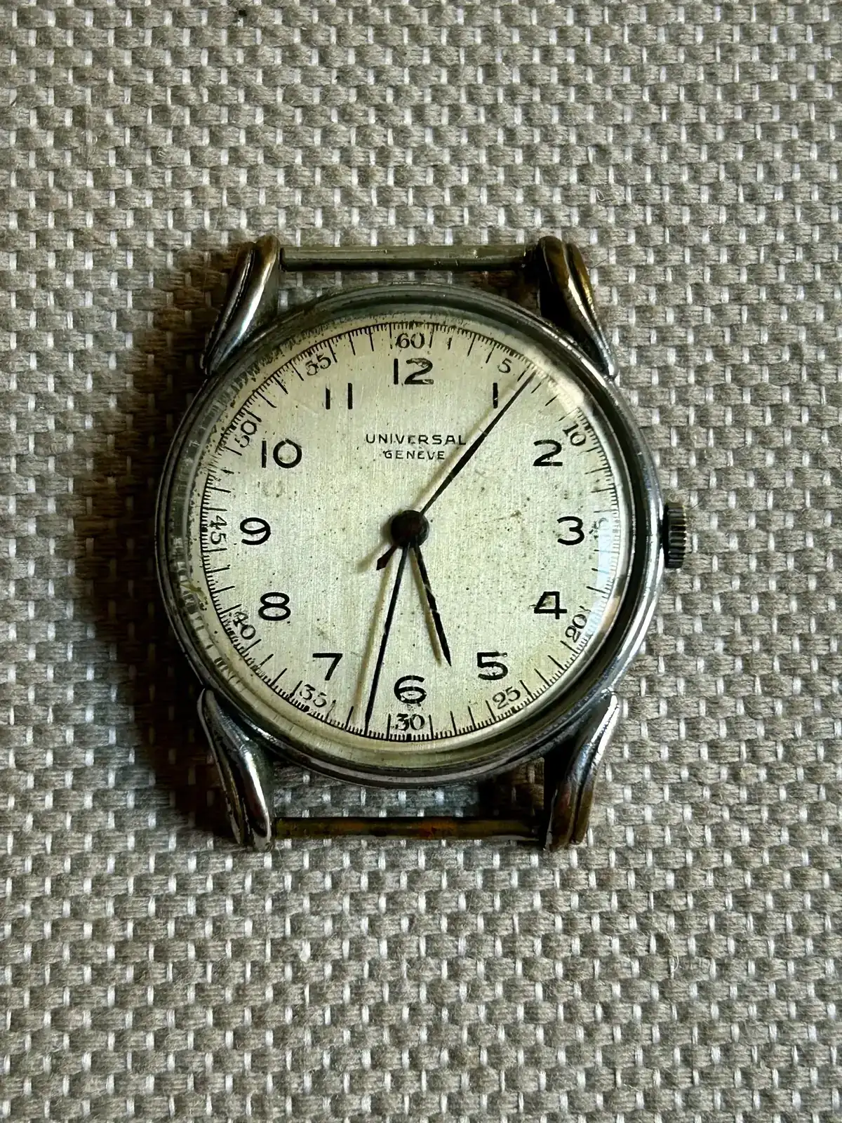

Haciendo limpieza en el taller de mi abuelo (relojero) hemos encontrado esta pieza detras de unas cajas:
No logro encontrar ninguna marca en el calibre y doy por hecho que puede ser un frankenstein. Pero ahora me quedo con la duda de que calibre puede ser:whist:::whist::
Alguien sabe que puede ser?
Gracias y salud!

Buenos días
Gémini nos dice esto: El movimiento de la imagen es un AS 1130 (o un derivado directo de la familia A. Schild 1130), un clásico calibre de cuerda manual suizo de 15 rubíes muy utilizado a mediados del siglo XX (frecuentemente conocido como movimiento Wehrmachtswerk).
Reacciones: Kramnik y Miyagi
Reacciones: IGNACIUS, Cilenio, KIKEMORGAN y 3 más
El calibre es un FHF 28, lo que no se, es si UG los montaba en sus relojes.
gracias!!!:worshippy::worshippy::worshippy:
por lo que he visto debería llevar un calibre 267 (por el tema de llevar aguja central).
Seguramente lo cambiaron porque le entro agua
Reacciones: miquel99 y Kramnik

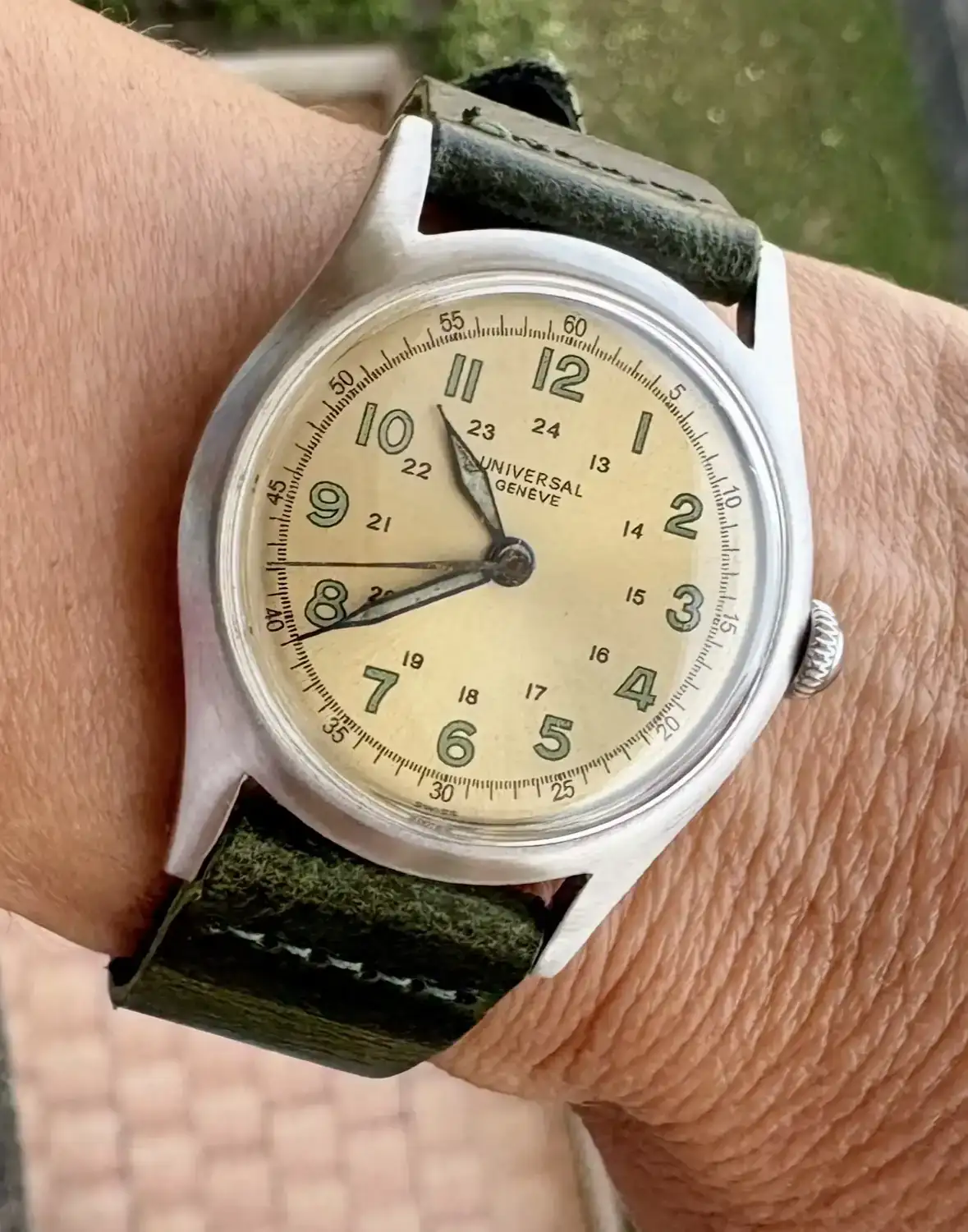

Así, es, te dejo uno mío muy similar que monta el 267
Como te ha comentado Miquel, ese calibre es un FHF y se habrá colocado para resolver algún problema con el original, porque que yo sepa UG no los utilizó.
La caja la veo rarilla también, pero sin ver el interior de la tapa…
Igual podrías tratar de encontrar un donante y devolverlo a su estado de origen 😇

Ese reloj no tiene nada de Universal Geneve, ni máquina, ni caja, ni esfera, ni agujas, … La esfera tiene toda la pinta de ser artesanal, y le pusieron Universal Geneve, como le podían haber puesto José Francisco.
De todas formas comprueba si la caja va firmada por UG
  • Rock
Reacciones: IGNACIUS, suso lopez, Tazio Nuvolari y 3 más
Yo he pensado lo mismo, Kike, pero no me he atrevido a afirmarlo porque he pensado que igual algo de UG tenía 😬
Reacciones: KIKEMORGAN
Ver el archivos adjunto 3583990
Ya sé que eres muy prudente, Idoia, pero me he dado cuenta al leer tu respuesta, jejejeje. De todas formas, por eso y para tener total certeza le he comentado al OP que compruebe si la caja está firmada o no. Además la 267 es más grande que la FHF 28.
Reacciones: AbderramanII
Mira, no me había fijado en eso yo; lo que hace saber… :worshippy: Pues sí que tiene una buena bata, pero así todo no pinta muy bien 😬
Reacciones: Lone Cat, Punktlich, KIKEMORGAN y 1 persona más
Ya me había fijado en ese detalle, pero no me parece que sea una bata, diría que forma parte de la caja.
