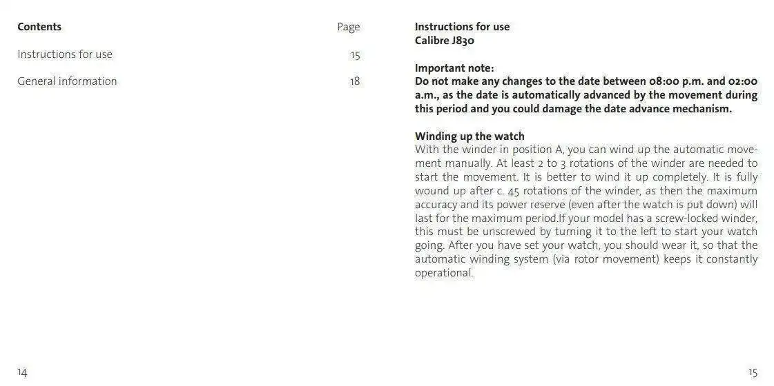

Mira lo que ponen las instrucciones (en inglés) de un Junghans que tengo con calibre J830 que es, en realidad, un calibre Grand Seiko 9S51. No solo recomiendan el remonte manual, sino que dicen que lo mejor que uno puede hacer (al menos con este calibre en particular) es utilizar el remonte manual hasta tener una carga completa (al rededor de 45 vueltas a la corona, según especifican) para, así, obtener la mayor precisión.

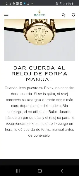

Sí Rolex lo recomienda no tengo más nada que decir.
