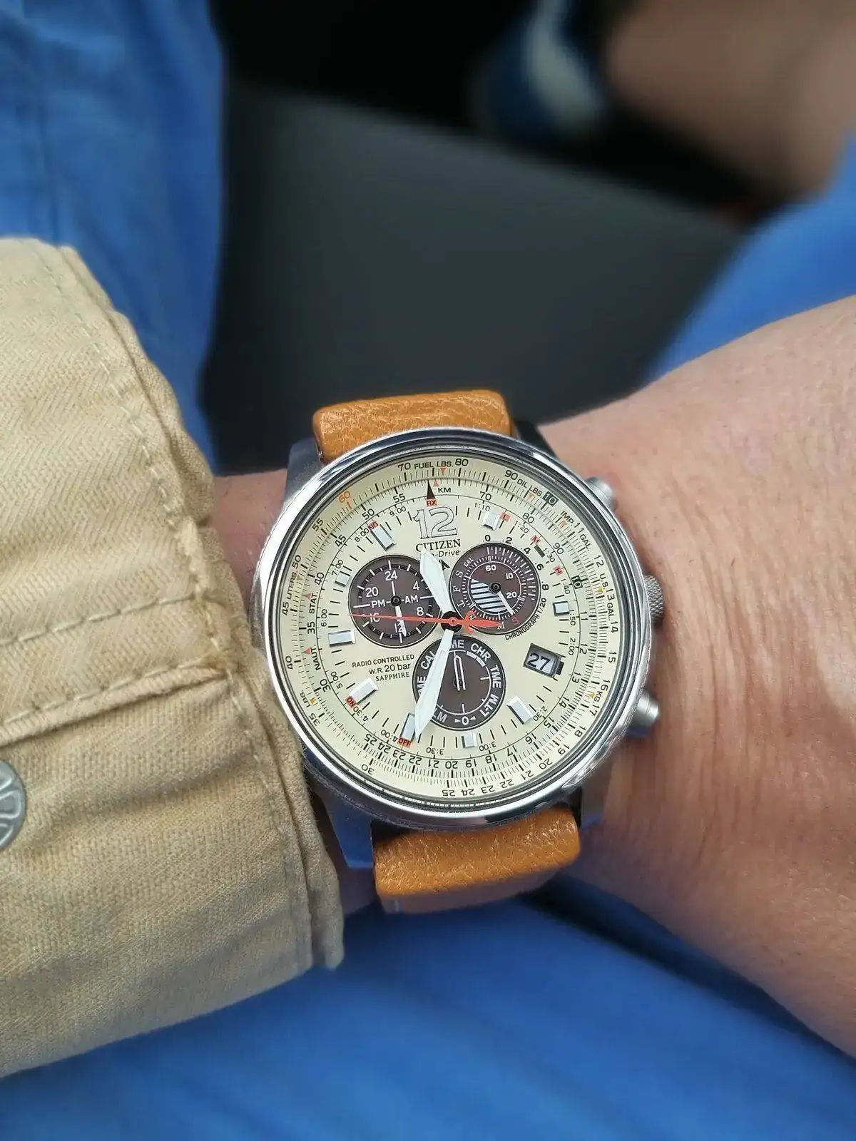

El primer citizen eco lo compré hace más de veinte años, y todavía funciona. He tenido varios , y con este de la foto llevo dos o tres años . Lo uso como cualquier otro reloj, y cada 15 días lo dejo el día entero en la repisa de la ventana. Se mantiene cargado a tope, y es que es increíble la capacidad de absorber luz en condiciones mínimas. Lo dejo en la mesilla durante la noche y a la mañana está en modo ahorro( segundero parado a las 12).

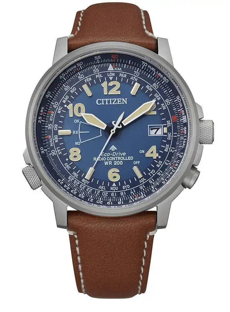

En cuanto levanto mínimamente la ventana, dejando la habitación en penumbra arranca casi de inmediato,en condiciones mínimas de luz. Precisamente mañana voy a recoger otro que tengo encargado y estoy como un niño en víspera de reyes. El azulete
