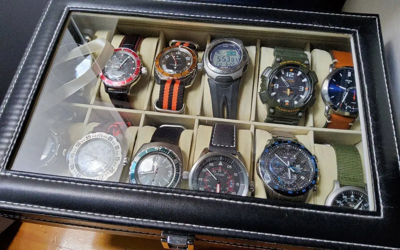

Tengo 4 relojes solares y los guardo en una caja de relojes, con cristal en su tapa, en una habitación bien iluminada (y orientándola hacia la ventana), para que les de luz y siempre que puedo los pongo (con la caja) cerca de la ventana para que reciban algo más de luz de vez en cuando. 1 vez al mes o cosa así. No es necesario que le de la luz directa del sol.
Puede darles el sol directo, si tienes prisa por algo, pero sin acostumbrarte a ello, porque el propio sol estopea, poco a poco, no solo lo que se pueda estropear exteriormente, sino que calienta en exceso su interior y en especial la batería, lo cual no es bueno que se sobrecaliente muchas veces.
Si los guardas en un cajón o en su caja (cosa que suele pasar cuando vas a comprarlos) puede que la bateria se agote al 100% y luego tengas que cambiarla, porque las baterías de litio si se descargan, se estropean. Realmente no es un problema, se cambia y ya está, pero molesta el tener que pagar unos euros más por un mal almacenaje en tienda.
Siguiendo este método, el primer reloj solar que me compré, aún está funcionando con una pila que le cambié en 2005 (por el tema que acabo de comentar de que me lo vendieron y estaba guardado)
