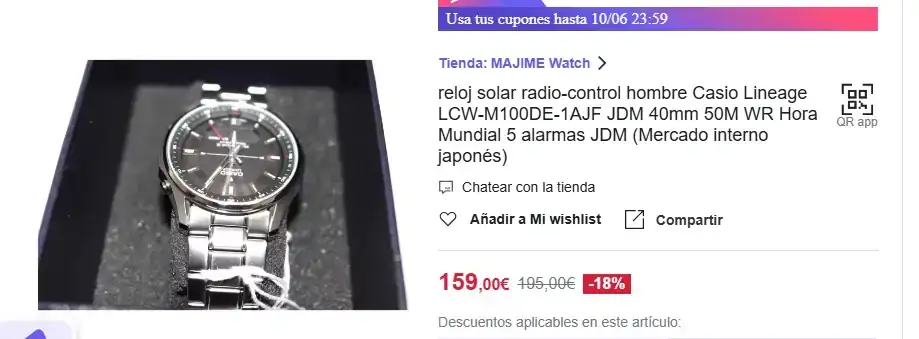

La verdad no tengo ni idea de estos relojes solares y mucho menos como el Casio que se sincroniza por la señal horaria que emite la radio ( entiendo son los BIP que emite la radio desde un reloj atomico de la marina o similar.
En particular este Casio dice que viene sin caja y es de venta comercial en Japón así que entiendo no debe venir con el manual y si lo trae seguramente esta en Japonés una contra solo 5 atm de hermeticidad...que opinan ?

Me suena haber leído que algunos Casio radiocontrolados del mercado de Japón sólo se sincronizan con el reloj de allí y no con las otras señales mundiales como la de Alemania, así que míralo bien.
Reacciones: marioest
Los relojes radiocontrolados reciben una señal de radio de estaciones que, en el caso de Europa están en Reino Unido, además de en Japón, EEUU, Canadá y China.
Normalmente, o al menos si son mutiband 6, funcionan dentro de la cobertura de cualquiera esas estaciones, pero si el reloj es JDM, como dice el compañero, me cercioraría de que funcionará en Europa.
Y es que por ese precio, en tienda española tienes miles de relojes como esos, creo....

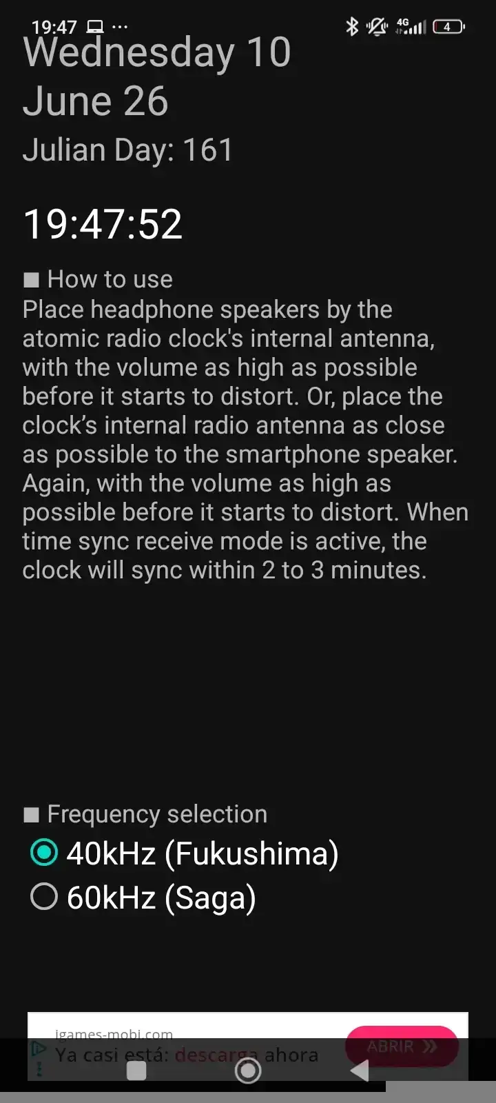

No preocuparse, con una app tipo JJYemulator se puede sincronizar perfectamente con la señal japonesa.

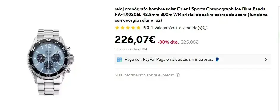

Muchas gracias a todos por sus comentarios.. dada la incertidumbre de poder sincronizarlo aquí en Europa y su precio sospechosamente barato.. mas la casi seguridad que las instrucciones vienen en Japonés (Ya me paso con una Cámara Canon.. menos mal que tenia otra igual ). Me estoy decantando por el Orient (Que lo tengo en la canasta de compras junto a un Casio Marlin Duro ) Tengo otro hilo preguntando por el Duro y otro mas... Abri este otro hilo.. para saber de que se trata esto de los radio controlados y conocer opiniones sobre el Orient ... Creo que tener cristal de zafiro .. ser de tecnología Solar y 20 atm.. creo justifica saltar de valor y ampliar el presupuesto lo consigo en 209 euros... en la canasta reemplaza a un Casio MTD 1053D-1aves de 58,75 Euros
Si, pero no.
Tengo un Citizen radio-controlado JDM que lo sincronizo cada cierto tiempo usando una aplicación emuladora de JJY. Se puede hacer? Si claro, pero es un coñazo.
Además que pierde la gracia el hecho de tener que hacer la sincronización manualmente.
La "gracia" de estos relojes es que ellos mismos cada noche se sincronizan automáticamente y por eso uno sabe que están siempre en hora. Si la sincronización es manual uno debe andar pendiente del tema y es un incordio.
Hay gente mucho más lista que yo que ha desarrollado un programita que hace que algún dispositivo automáticamente inicie la aplicación emuladora a la hora correspondiente, pero para que esto funcione tenemos que dejar el reloj cerca del dispositivo durante las horas de sincronización. Además que el sonido que emiten estas apps es muy molesto porque se basa en los armónicos y no en frecuencia "directa". Al final es casi peor la cura que la enfermedad.

Yo pienso como @Alpha Floor , nunca entenderé lo de las APP para sincronizar.
Si tengo un reloj radiocontrolado es por la comodidad de olvidarme de él y que siempre esté en hora.
Si para sincronizarlo, se requiere instalar una APP en el móvil y de vez en cuando sincronizar el reloj....... ¿no es más sencillo ponerlo en hora "a dedo", con la señal horaria de Radio Nacional, o de la tele, o de otro reloj, como hicimos toda la vida?
