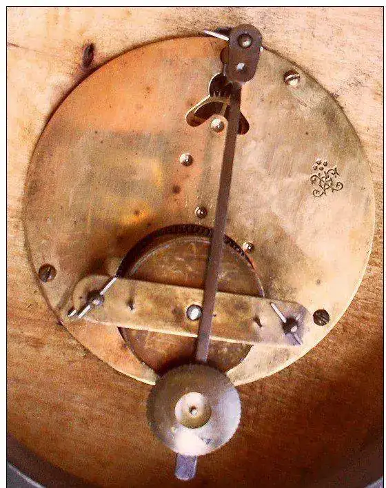

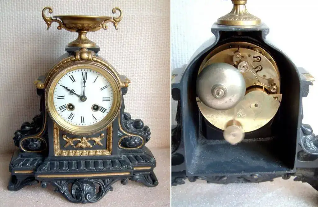

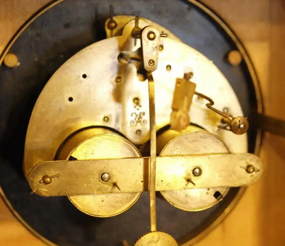

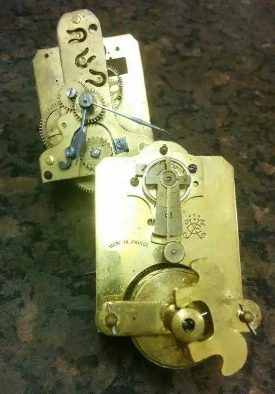

Una de las marcas más conocidas de fabricantes de relojes franceses es JAPY. Comenzó su producción a comienzos del siglo XIX y durante bastante más de un siglo inundó Francia de máquinas de reloj, la mayoría de relojería gruesa, para relojes de sobremesa y pared, pero también fabricó relojes de bolsillo y despertadores.
Durante su larga existencia tuvo diferentes nombres, siendo los más conocidos “Japy freres” y “Japy freres & Cie”. Construyó relojes París de gran calidad pero también modelos de bajo precio muy corrientes que se colocaban en relojes que externamente no se diferenciaban de los que portaban máquinas de más calidad.
Cambió los métodos de fabricación abaratando costes y produciendo grandes cantidades, seguramente más de un millón de unidades.
Cuando comenzó, Japy fabricó máquinas “París” de muy buena calidad, lo mismo que otros muchos fabricantes y compitió con ellos consiguiendo varios premios en diferentes exposiciones, pero también construyó maquinarias de muy baja calidad, ahorrando en materiales y reduciendo la máquina a lo indispensable.
Muchos años antes de comenzar Japy ya se construía la máquina París, y en sus orígenes era una máquina casi perfecta que con el paso de los años poco a poco fue perdiendo calidad, empleando peores materiales y ahorrando trabajo en el acabado de las piezas. En la época que comenzó Japy todavía eran de muy buena calidad.
En algunos foros veo que la marca “Japy freres” está sobrevalorada, pero incluso sus relojes de más calidad no son superiores a los que fabricaban sus competidores, y si les tapamos la marca probablemente nadie los distinguiría de otras máquinas París.
Con este mensaje no quiero desprestigiar esta marca, sino mostrar cómo una misma marca puede construir lo mejor y lo peor, y que “Japy freres” no es necesariamente sinónimo de calidad.
En Internet se pueden encontrar gran cantidad de máquinas París de Japy de buena calidad, por lo que me limitaré a mostrar otras más corrientes y probablemente menos conocidas.

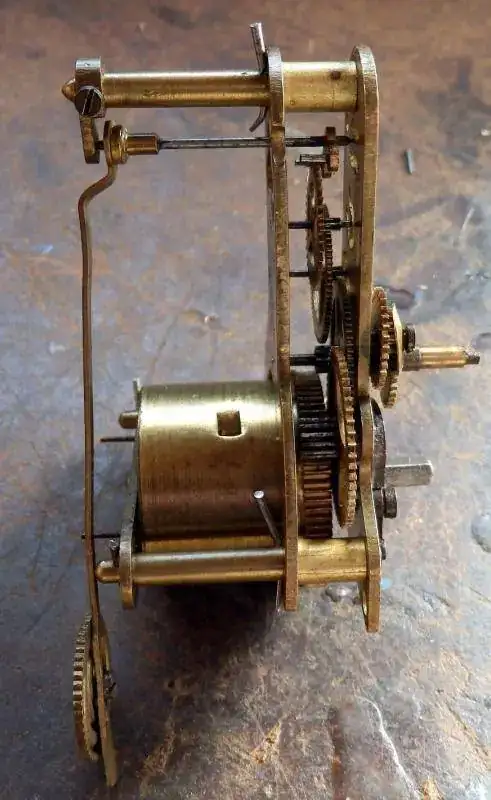

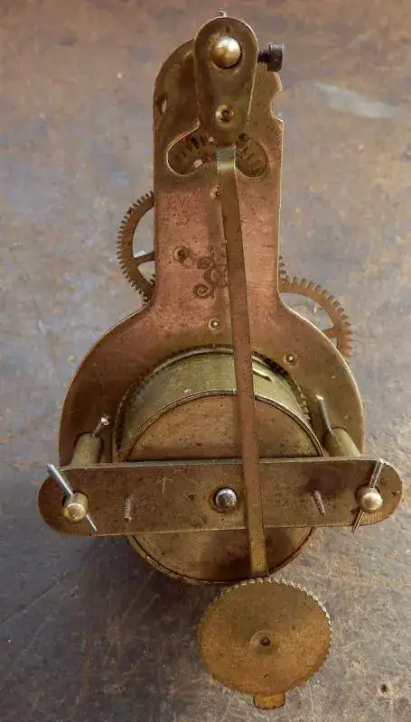

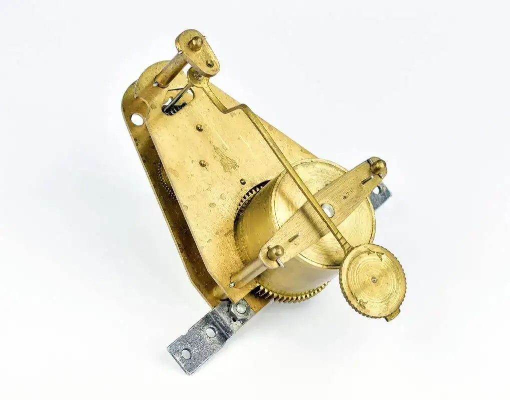

Pero Japy no era el único que fabricaba maquinarias de mala calidad, también tuvo dignos competidores en este terreno, y para muestra presento esta de aspecto y calidad muy parecidos.

Cuando respondí a este hilo, no sé porque no me aparecía todavía la respuesta de jutadel. Y en parte sí estoy de acuerdo, pero sólo en parte, no creo que sean maquinarias de baja calidad, y cierto es que con 100 años se observa poco desgaste, pero yo creo que están muy por debajo de las primeras máquinas París, yo tengo mas de veinte relojes con maquinaria París, de todos solamente tres son de este tipo y Japy Freres las tres (dos de péndulo fijo como las que aparecen en las fotos, y otra de volante como la rectangular que también aparece), y la de volante funciona muy bien, no tengo queja, pero las otras dos de péndulo fijo ya he desistido en lograr que funcionen continuamente, están limpias y aceitadas, no se les observa desgaste, pero como digo, no puedo con ellas. Las otras están todas funcionando y manteniendo bien el tiempo, alguna que otra necesita una buena nivelación para que funcione y muchos intentos para conseguirlo, pero una vez nivelada ahí están funcionando.

La idea principal que he querido exponer en este hilo es que las máquinas firmadas por Japy no son ni mejores ni peores que otras que se fabricaban en la misma época, y por que ponga Japy freres o haga mención a medallas conseguidas en alguna exposición no significa que esa máquina sea mejor que otras máquinas que no hayan obtenido premios. Como he comentado las mejores máquinas París son las más antiguas, las anteriores al año 1.800, y en estas difícilmente veremos sellos con medallas obtenidas, y generalmente tampoco nombres del constructor, y sin embargo superan en la calidad de los materiales empleados y en la finura del trabajo realizado a cualquier marca que obtuvo medallas medio siglo después.
Estas máquinas que he presentado de muy baja calidad son mejores que otras construidas posteriormente, y sobre todo si las comparamos con las de hace 40 o 50 años que empezaron a incluir algún engranaje de plástico, pero si las comparamos con las de su época representan un cambio radical hacia la construcción de máquinas baratas para otro segmento de compradores que no podían acceder a las de más calidad. Hay que tener en cuenta que la maquina París siguió fabricándose muchos años después de aparecer estas, aunque también bajando progresivamente de calidad, pero aún así son dos mundos diferentes, no se pueden comparar.
A lo largo de los años han pasado por mis manos algunas de estas máquinas que llevan el péndulo incorporado y la conclusión que saco es que en general son difíciles de regular para que anden con exactitud, porque para esto hay que girar la masa del péndulo y al ser éste de tan poca longitud, hay que girar tan poco que resulta complicado. Por poco que se gire en un sentido u otro se producen variaciones bastante grandes, mientras que en las máquinas París se regulan fácilmente.
Estas máquinas cuando salieron de la fábrica seguramente funcionaría muy bien, pero en general han soportado peor el paso de los años, y ahora mismo tengo una entre manos a la que he tenido que colocar buchones por el desgaste que tenía, y aunque ahora funciona me está costando la regulación para conseguir que ande exacto.
Resumiendo: Japy es como cualquier otra marca de máquinas París, ni mejor ni peor, y como he dicho antes, si le tapamos el sello es probable que nadie las distinga de otras marcas.
Esto es lo que pienso y mi experiencia con estas máquinas. Gracias por exponer la vuestra.
