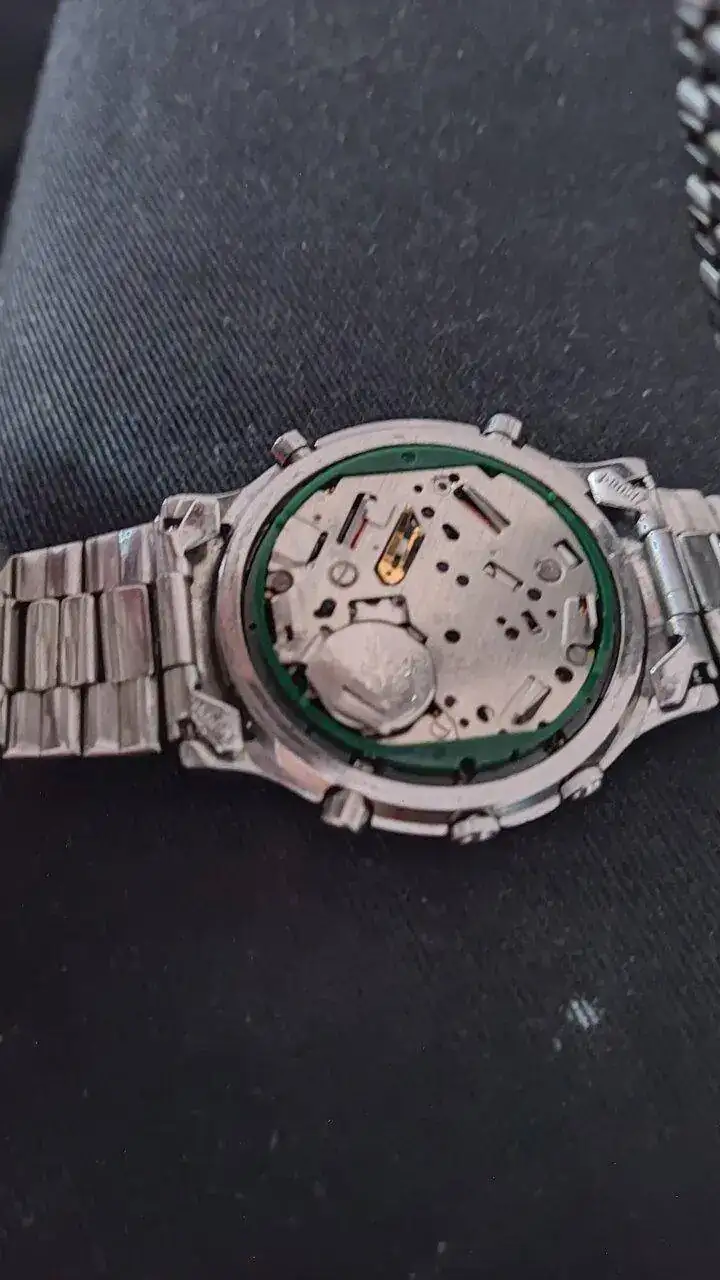

Creo que colocaron la tapa en posición incorrecta, de ahí que los botones quedaron aprisionados.
Para colocar correctamente una tapa a presión hay que fijarse en las hendiduras internas que tiene la tapa para los diferentes mecanismos del reloj, corona, pulsadores, etc... cuando se hace a boleo es cuando las cosas fallan.
Yo recientemente he comprado la bola de Bergeron para abrir tapas y mano de santo!
Para tapas a presión no sirve.
Esa bola es para tapas de rosca.

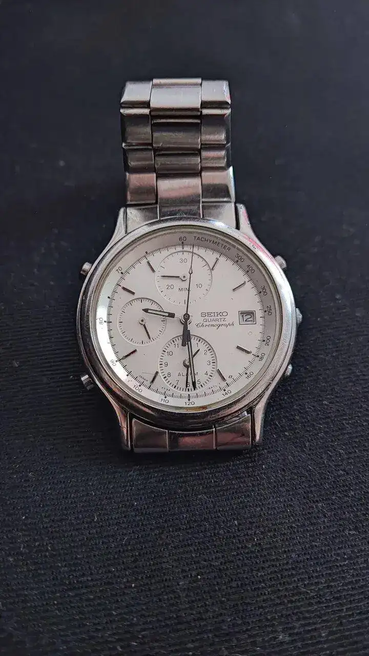

Vaya, pensé que era un PRX con botones :D
Espero que te lo dejen tal y como le entregaste. Es un reloj muy bonito y por supuesto con un valor sentimental.
Veo que el tuyo y el que yo tengo tienen caja diferente, pero seguro que por dentro son iguales. Para mí también fue mi primer reloj más serio y no infantil.Ver el archivos adjunto 2663987
El tuyo es un 7t32 y el del compañero @Rollins un 7a38. Son diferentes pero los dos son cuarzos tremendamente buenos.
