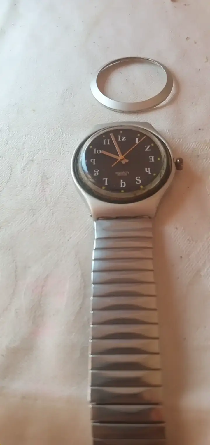

Reloj Swatch Irony cómo abrirlo para poder limpiarlo ó repararlo

Buenas tardes señor. Muchas gracias por su respuesta. En mi caso ya tengo el bisel quitado . Moví la aguja de los minutos hacia atrás y tiré de la tija hacia afuera y no salió. Debo hacer esto con alguna herramienta especial?

Muchas gracias. Ya quité el bisel y moví las agujas hacia atrás y tiré de la corona pero no salió la tija. Qué hago?
Así no vas a sacar la tija a no ser que quieras romperla.
Hay que acceder al mecanismo por el otro lado y tendrá un sitio donde apretar con un puntero para que quede libre la tija.

He visto en el vídeo que sí la sacan así. Perdón, no conocía ese método.
