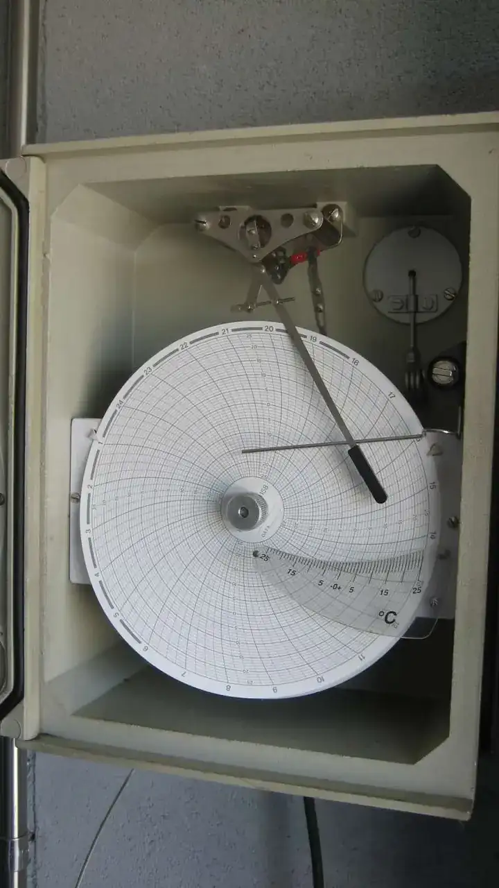

Buenos días:
Os presento una de las aplicaciones que tenían los relojes en la industria. registradores de temperatura, presión, etc mediante gráficas, en este caso circulares de 24 h.
El registrador que vemos instalado aún está en servicio y se le da cuerda a izquierdas mediante la corona, que es la que sujeta el papel que fijamos a derechas.
Os muestro el reloj en si, de alta calidad, pues no se montaban mecanismos malos en este tipo de aparatos cuya función és muy importante para la industria.
Ahora han sido sustituídos por registradores digitales conectados o no a computadoras.
El logo es un triángulo invertido con las letras F LLI S dentro. Leo: "dis. 199/22B DIN 53461".
Delante, en italiano: "Taratura eletronica, antimagnetico, infrangibile, 11 Rubis" (Regulado electrónicamente, antimagnético, irromplible, 11 rubís".
Saludos: David 1960.

Tengo un proyecto con el reloj de las fotos: colocarle un dial con una gráfica de 24 h pegada, añadirle una saeta y tener un reloj de 24 h.
