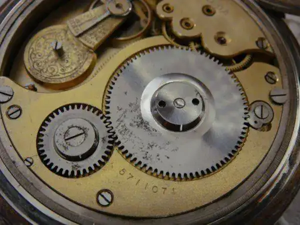

trata de este reloj:
con esta maquina
busco alguna refencia y si me pueden ayudar se los agradeceré mucho

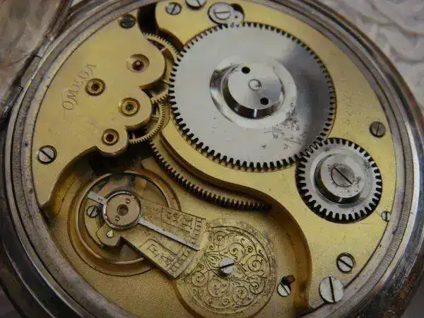

Buenas Tardes Amigo,
Se trata de un fabuloso y raro Omega, sin medidas no puedo catalogarlo bien, necesitaría medidas del calibre. Por los acabados me inclinaría por un calibre de 27 líneas de 8 días de la Omega de 17 joyas, conocido como Goliath. Creado en 1.896 y que estuvo en producción bastantes años evolucionando las marcas del calibre. No veo el nº de máquina para saber de qué año es. Depende de la medida podría ser también un calibre de 30 líneas. Todo depende de que lo midas.
Un cordial saludo.
Juan

este es el numero de la maquina:
cualquier información adicional la agradecería mucho
Hola Cazador,
Las dimensiones qué necesito son del diámetro del calibre. La escultura, muy bella parece de Kronos, dios del tiempo que Omega usó en su publicidad durante principios del siglo XX. El reloj parece producido después de 1.915, si tienes número de la caja podemos ajustar un poco la datación.
Juan
Hola Juan, Yo tambien pense en Cronos, pero este es alado..... posiblemente fuera una pieza de promoción de Omega destinado a comercios, en los años 20 claro. Un saludo
