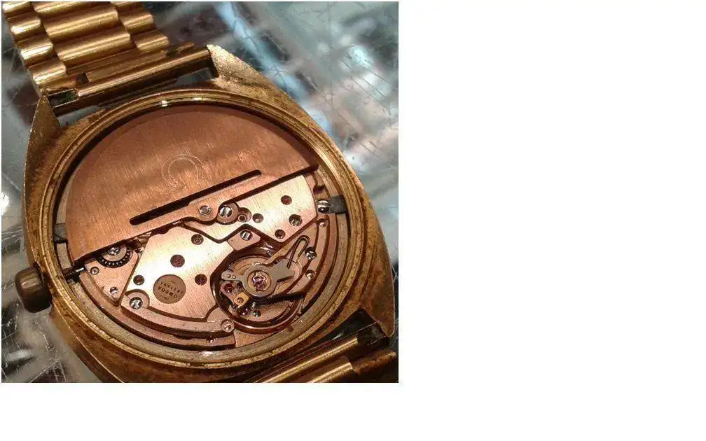

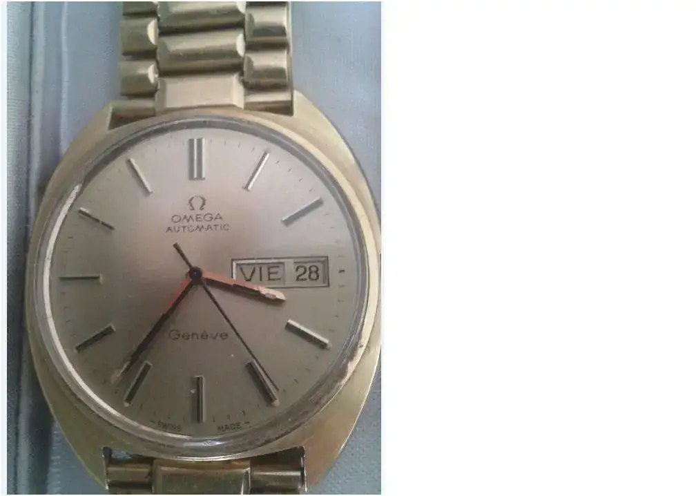

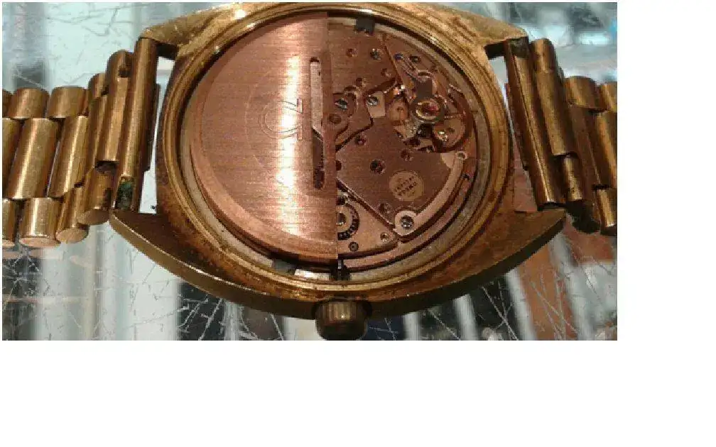

Buenas.......:ok::Ver el archivos adjunto 366264necesitaría saber que tiene este reloj de especial. Por su dueño, entiendo que este reloj aparte del material tiene algo especial. Es un Omega calibre 1022, año 1974. Oro. En principio estaría interesado en quedarmelo, el reloj está en perfecto estado.

A ver si puedo ayudarte:
Es un calibre un tanto especial:
Este reloj, lleva un sistema de cambio rápido y al ser además doble calendario se complica mucho más, a la hora de buscar fornituras.., si ahí problemas..., es lo único que veo yo..
El calibre que monta, 1022 es uno de los pocos relojes Omega con 2 calendarios. Recuerdo únicamente a estos Omega, el calibre 750/752 y este 1020/22...
Es raro por eso, hablando siempre en términos de reloj vintage Omega.., no por eso lo hace especialmente atractivo, si que te puede dar problemas si se rompe el encontrar fornituras por ser un "datejust", un calibre no muy común en los Omega vintage, salvo eso es un señor reloj.
Omega es Omega.
lo mejor en vintage suizo tradicional (la marca), este tiene eso: pega o no.., eso lo valoras tú.
:ok::

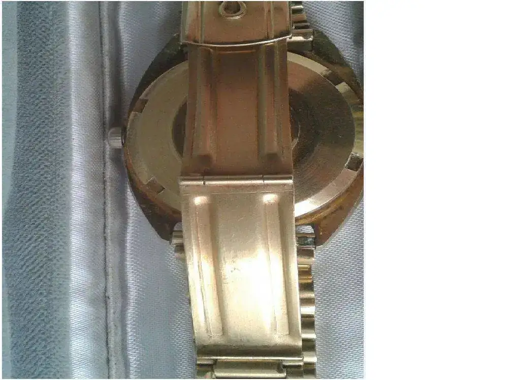

Y creo que el armis NO es original,creo.Lo digo por que no encaja con las asas de la caja.
