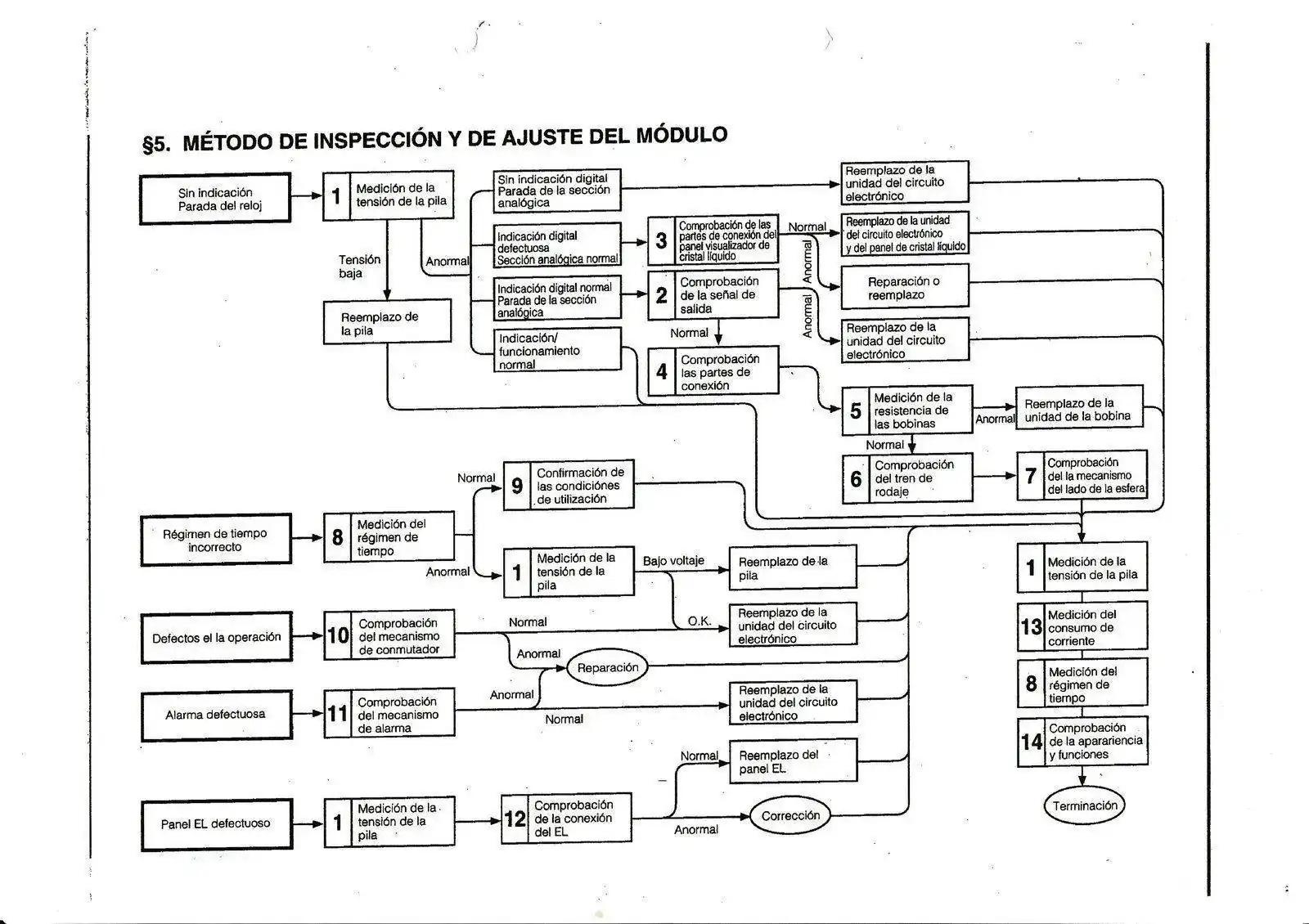

6aly. Estoy estudiando tu completo croquis.
Muchas gracias
