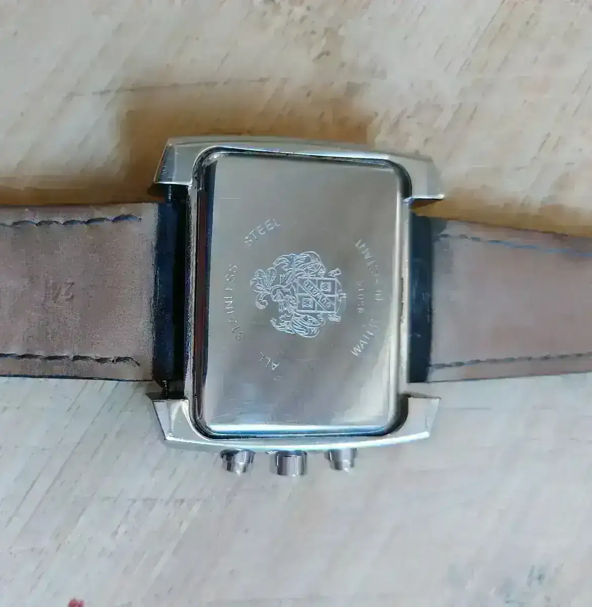

Buenos dias. Queria preguntaros como cambiar la pila a este Duward de cuarzo. Supongo que es por presión, pero no tengo ni idea. Sabeis como funciona? Muchas gracias y saludos

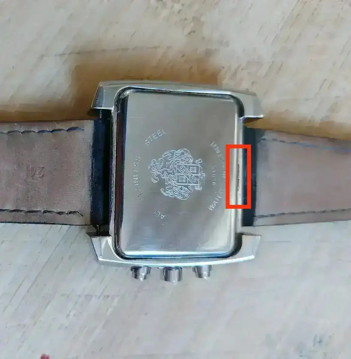

Al no tener tornillos y además ser rectangular, lo más lógico es que sea a presión. Mira si tiene algún tipo de rebaje o saliente para poder meter la hoja de una navaja de relojero.
Edito, me parece ver una pestaña para abrir:

Muchas gracias. Parece tal como comentas. De momento aún funciona la pila, pero me gustaría abrirlo para ver y de paso comprar una de repuesto. Saludos

De nada. Si lo abres ten cuidado luego al cerrarlo, con la junta y con la presión que hagas.
