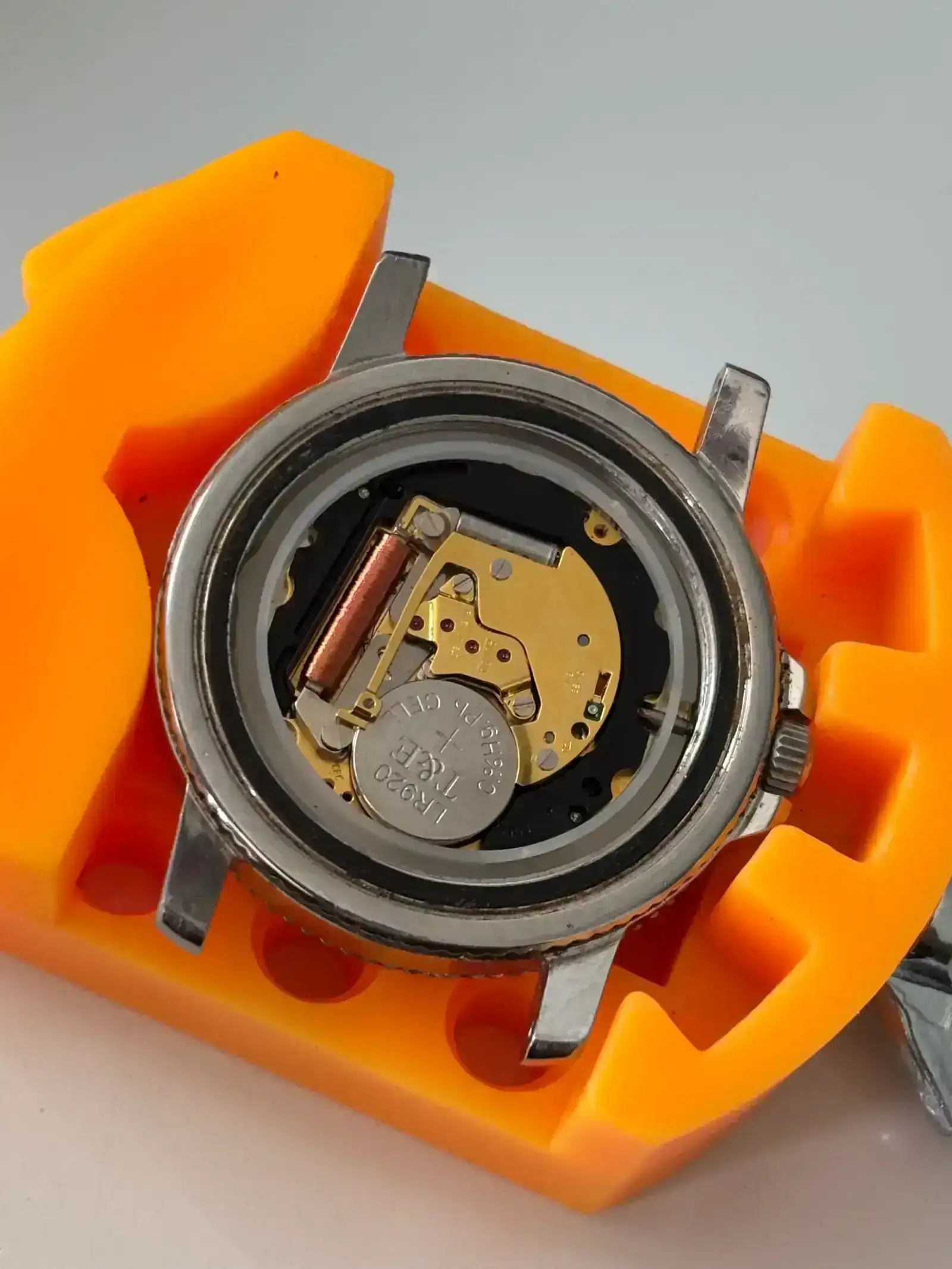

Buenas,
Le puse una pila a un antiguo reloj de cuarzo que estuvo 15 años sin funcionar, y parecía que marchaba bien, pero me di cuenta que perdía muchos segundos y, observándolo vi que a veces se queda atascado y va hacia adelante y atrás unas cuantas veces y después sigue avanzando. Y una vez se me quedó parado, saqué la corona y volví a meter y siguió funcionando.
He probado con dos pilas diferentes por descartar fallo en las mismas.
El mecanismo se ve limpio y no estaba sulfatada la pila que llevaba anteriormente.
¿Me sugerís algo que pueda hacer? Gracias

Ponerle la pila de óxido de plata correspondiente y frotar el contacto negativo con una varilla de fibra de vidrio de un paraguas o con la goma de un lápiz.
Puedes probar con un desmagnetizador, hay algunos vídeos en YouTube sobre el tema. Estos relojes también llevan aceites en algunas piezas, aunque menos que uno mecánico, estos se resecan y no dejan hacer su funcionamiento normal. De todas maneras a larga hará falta desmontarlo y limpiarlo, pero lo normal llegados a ese punto es mejor cambiarle el movimiento.

Gracias por vuestra ayuda, le he dado con Rodico suavemente a la parte donde se inserta la pila y alrededores y sigue haciendo lo mismo…
La pila es una Maxell de óxido de plata

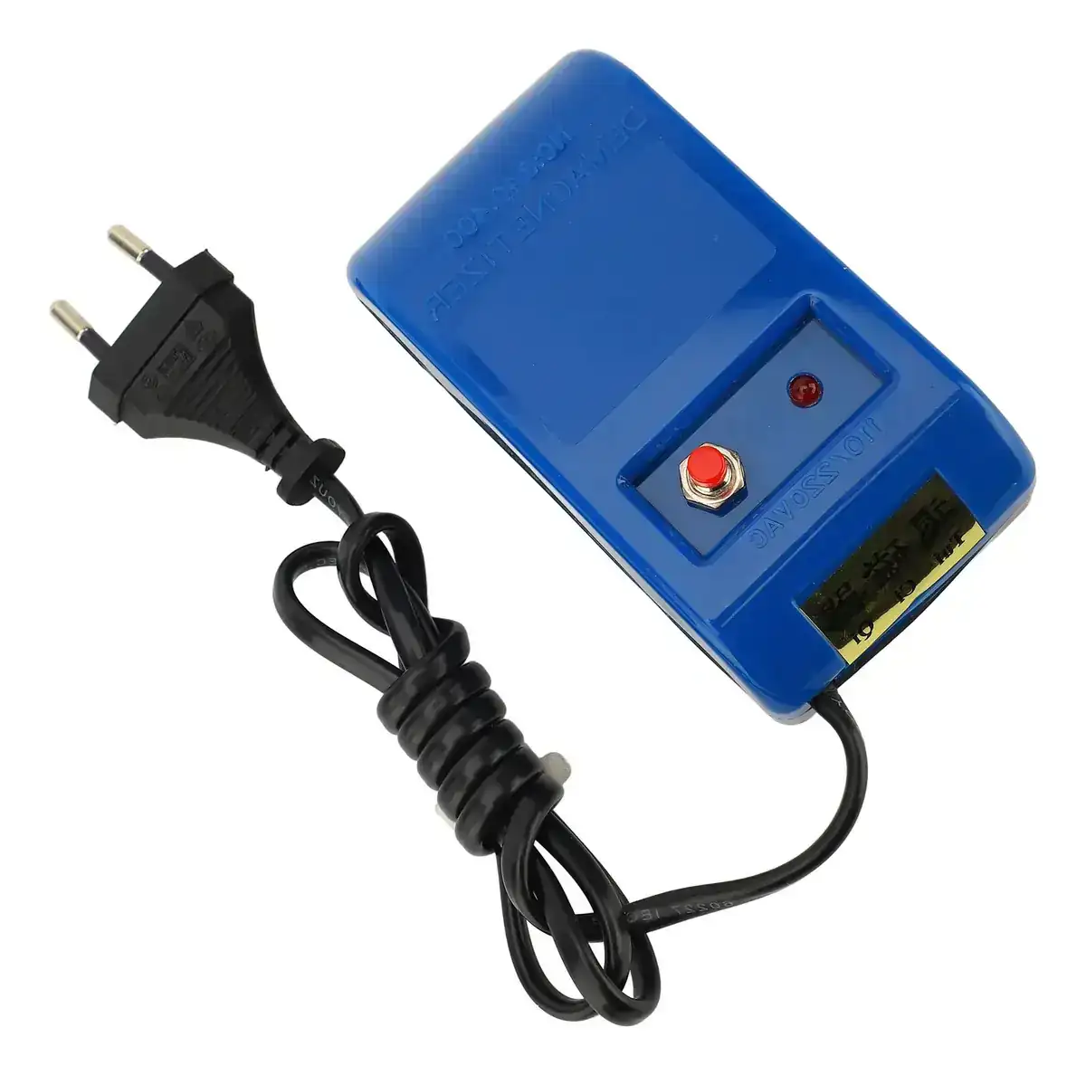

Me recomendáis desmagnetizador? He mirado en aliexpress, no sé de qué rango de precios conviene comprar.
Gracias!
con el más barato vale, cualquiera que tenga ésta pinta:
total, son dos cables y una bobina.
sí te recomiendo mirarte los vídeos de YT del Relojero Aficionado, al respecto de desgmanizadores y su mundo

Pues ya me ha llegado y ya lo he pasado por el desmagnetizador. Se han movido las agujas, lo he alejado lentamente con el botón pulsado pero sigue parándose 😢

Buenas a todos, lleva un Ronda 705 y ya tengo el recambio, aunque sea una tarea sencilla para muchos, como no me lo quiero cargar, lo llevaré a un relojero.
