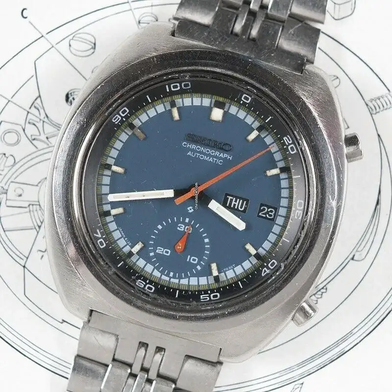

En los seiko cronógrafo 6139, la trotadora es el segundero. La subesfera a las 6 es un contador de minutos.
Gracias compañero, pero el problema es el mismo que es un con los demás cronógrafos. Tienes que activar la función de crono para que el segundero se mueva. Estoy barajando la posibilidad de mirar alguno tipo panda, pero que las sub-esferas den como información, el día y 24 horas. De momento no veo otra opción.

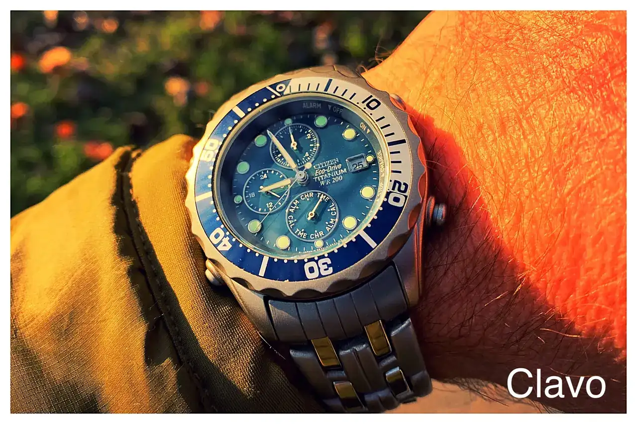

De cuarzo hay algún movimiento miyota con un selector. Si está en Time (TME) el segundero actúa como tal y si lo pones en crono (CHR) se convierte en la trotadora colocándose a las 12 hasta que accionas el crono. Yo tuve un festina con ese tipo de calibre.
Por ejemplo este monobloque de Clavo

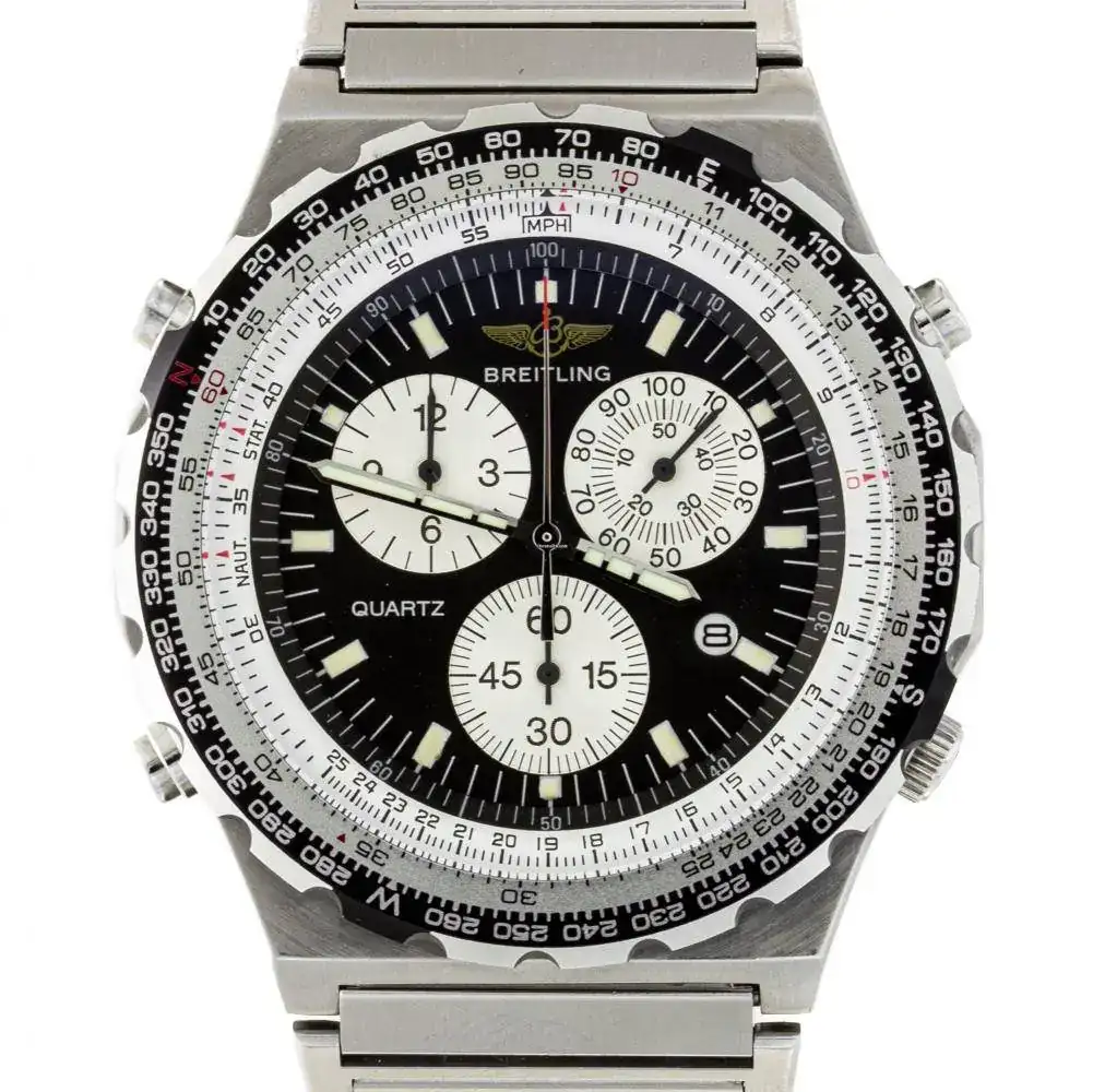

Lo primero gracias de nuevas a todos, a raiz de tu aporte sobre los Miyota, después de ver Lotus, Festina, Camel y de pronto, me quedé alucinado al ver que lo monta o montaba, Breitling, concretamente en su modelo Jupiter Pilot.
Ver el archivos adjunto 890786

Calibre breitling 59 creo recordar.
Muy suizo el.:laughing1:

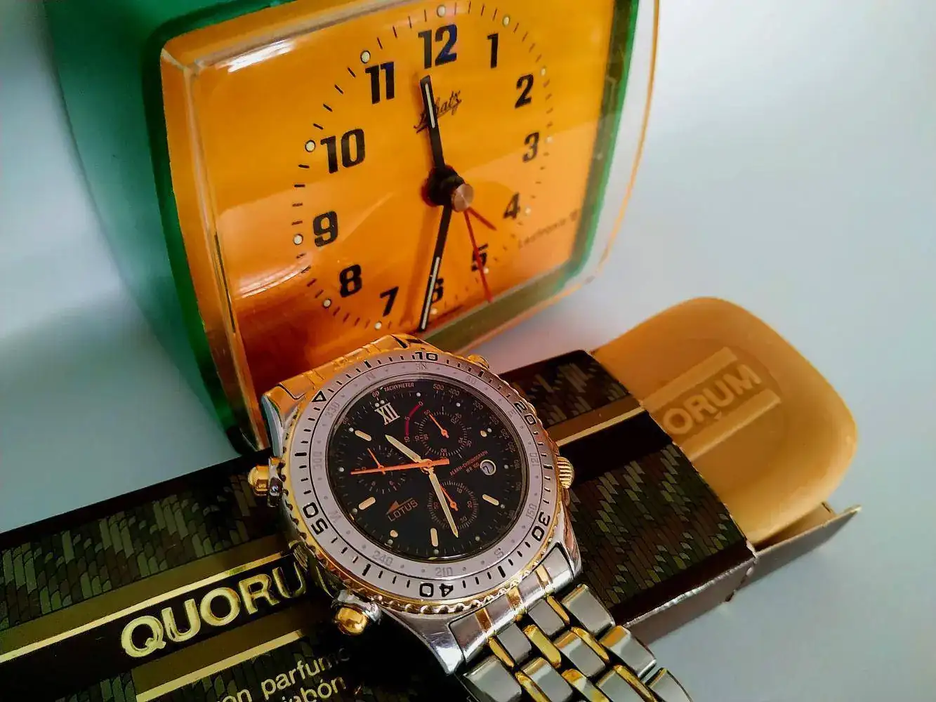

No se que pasa con los Lotus, sobretodo con los de los 90´ que me están dando una morriña, tengo 1, pero se hizo hace poco en el foro referencia al Lotus titanium. Ese va a caer un dia.
Por cierto, muy bonito y bien conservado el que muestras.
