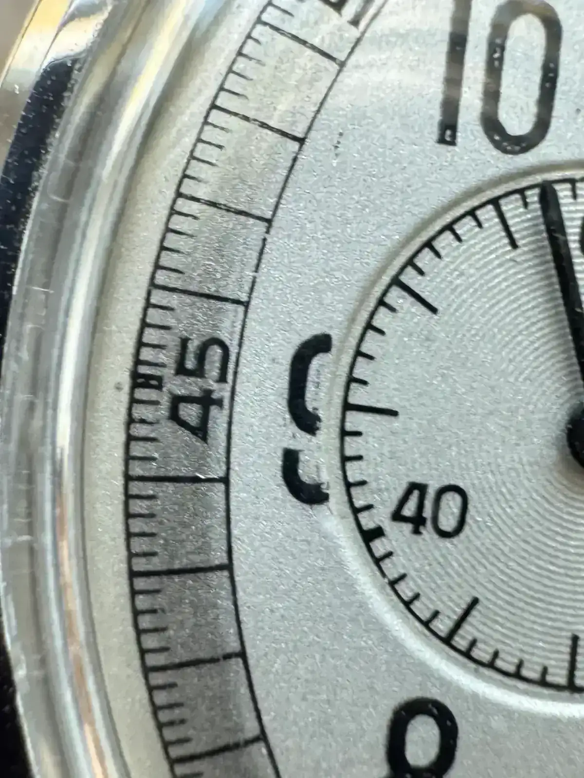

Comparto la opinión de @charlitos, la esfera está restaurada, la g,,rafía y los trazos no dejan duda... eso sí, con buen resultado para disfrutar un fantástico chronografo de 1942.

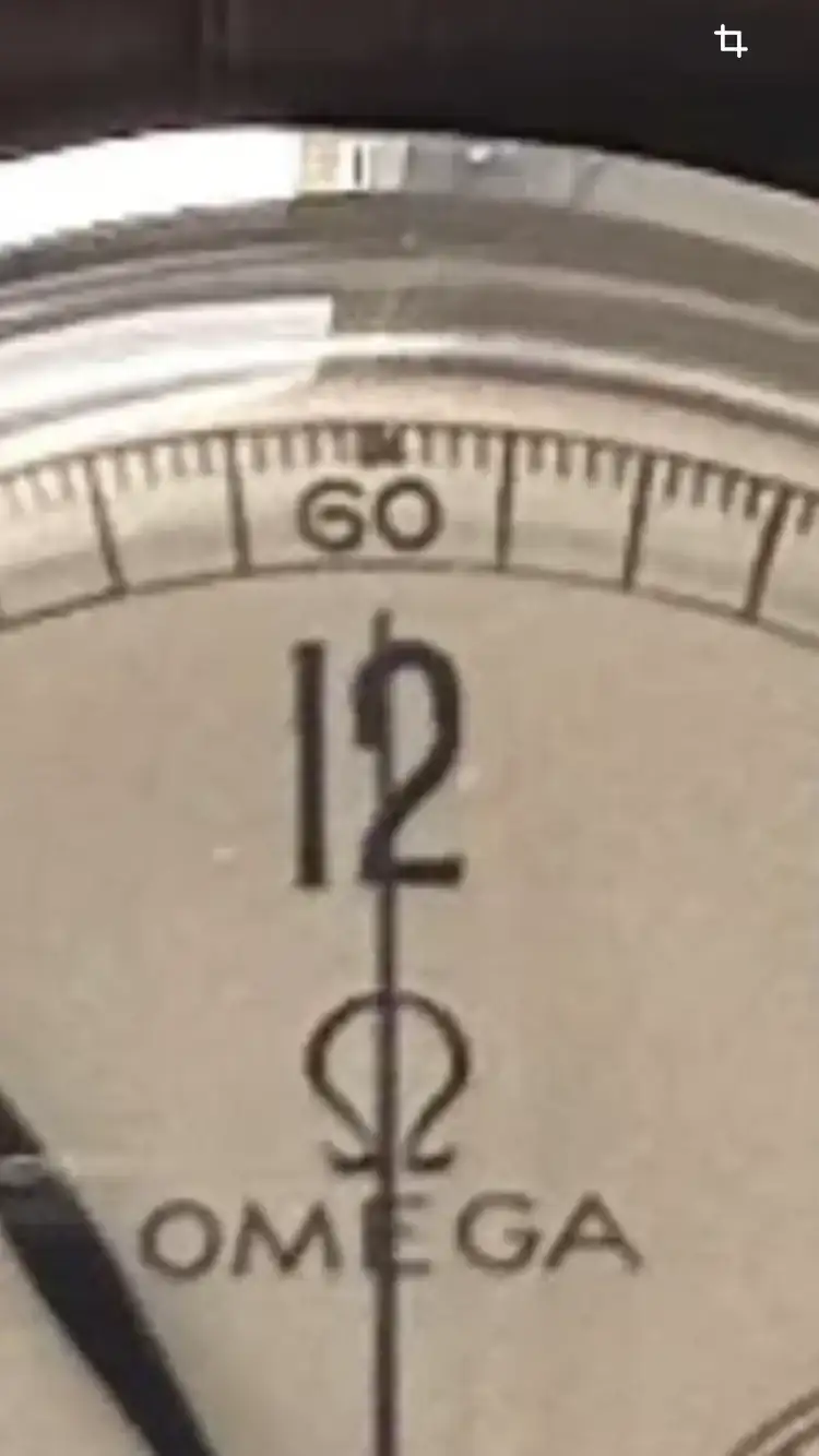

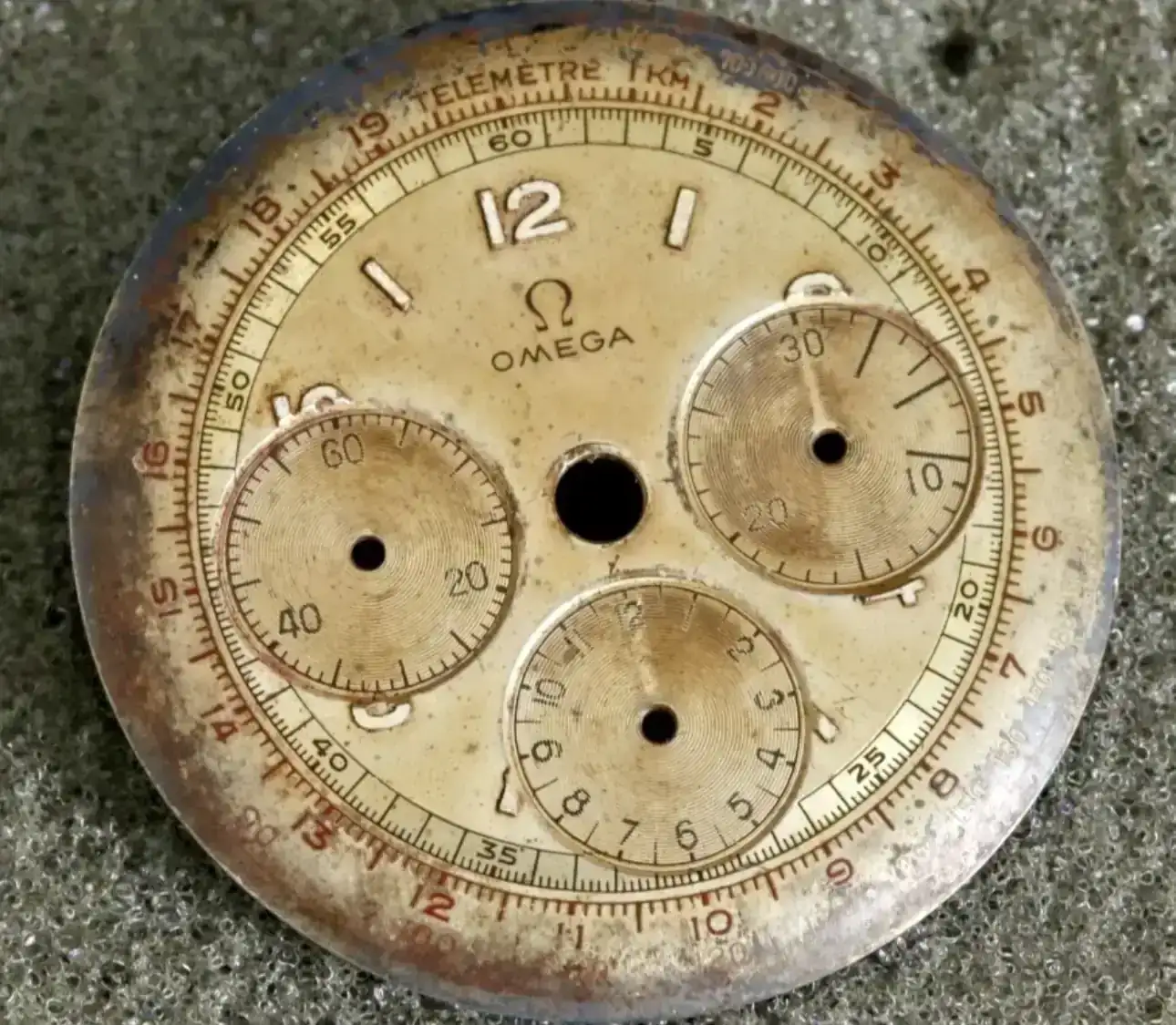

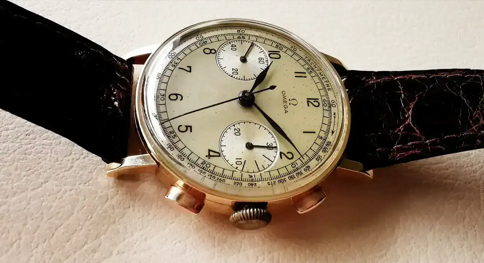

Dejo fotos de uno totalmente original con huellas de los años.
Ver el archivos adjunto 3427550

Si algo definía a Omega era la calidad de sus cajas y esferas.
Respecto a la longitud de la trotadora debería llegar a la escala.

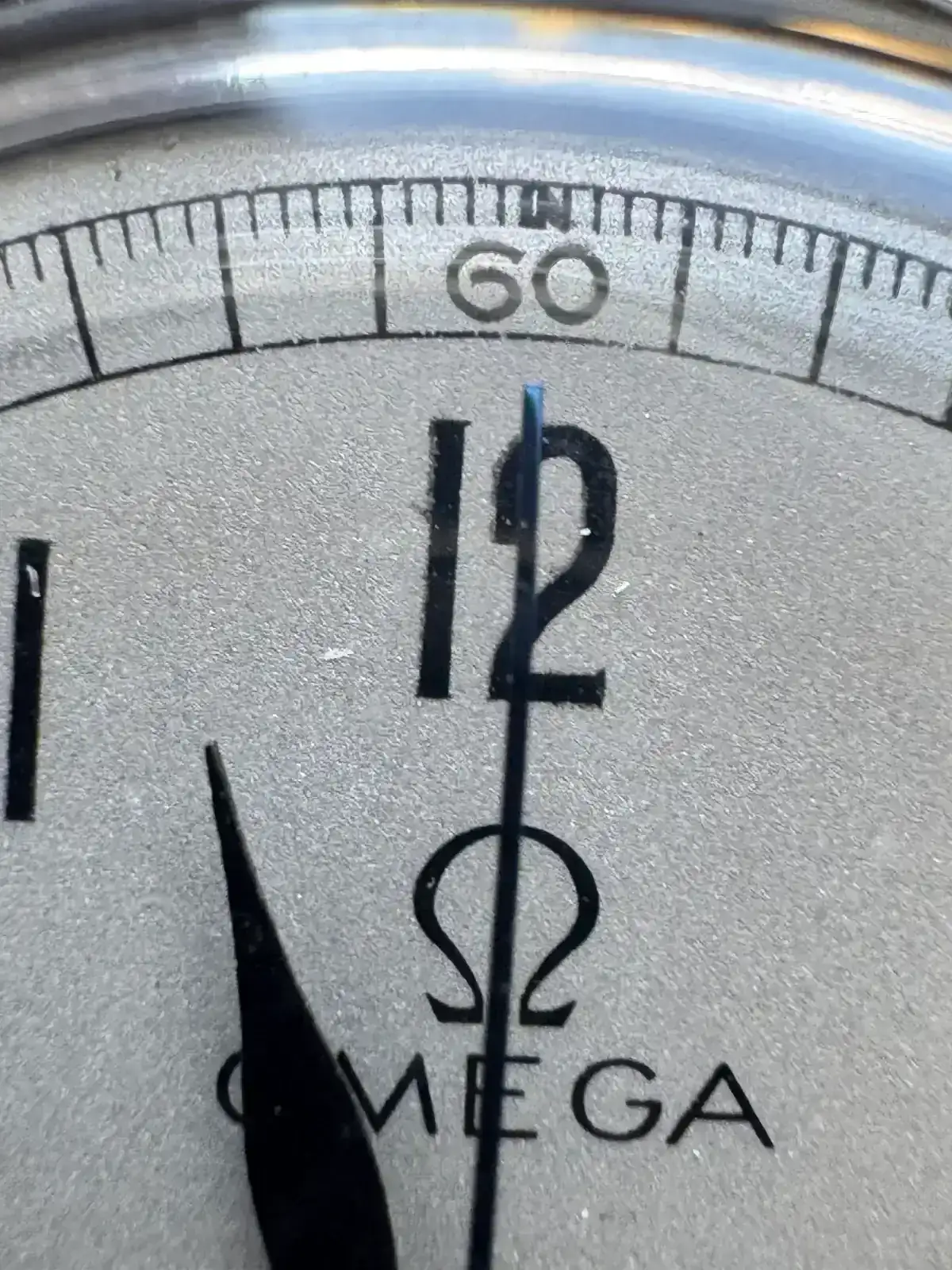

Vaya por delante que tengo por costumbre no opinar cuando el dueño del reloj no pregunta, máxime cuando ya la pieza se ha adquirido; en este caso, únicamente consultaba por las agujas, así que 🤐

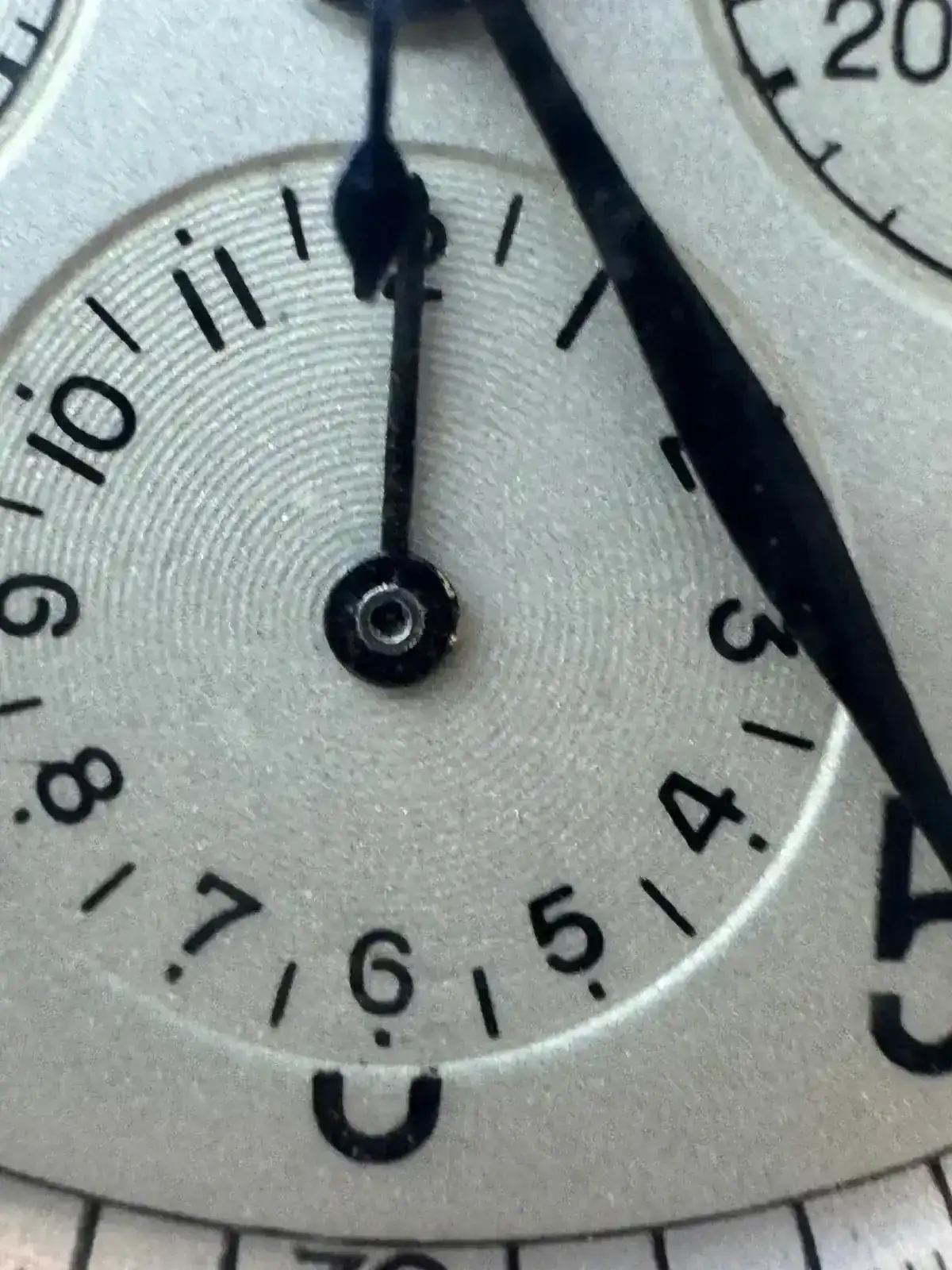

Pero ya que pones estos ejemplos, te diría que examines detenidamente las subesferas a las 6 de las tres esferas que muestras y la de tu ejemplar; verás ahí que hay diferencias en las mini-marcas que acompañan a los números, que en todas es una pequeña raya que parte del borde, mientras que en el tuyo es claramente un punto aislado, que no conecta con el borde perimetral.
Huelga decir que coincido con los compañeros que ven la esfera restaurada; una restauración realizada con destacable destreza y gusto, añadiría.

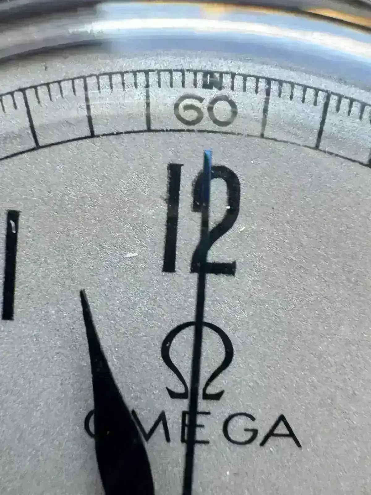

Aquí algunas macro 😀

Yo me he referido justo a la otra subesfera, la que está a las 6

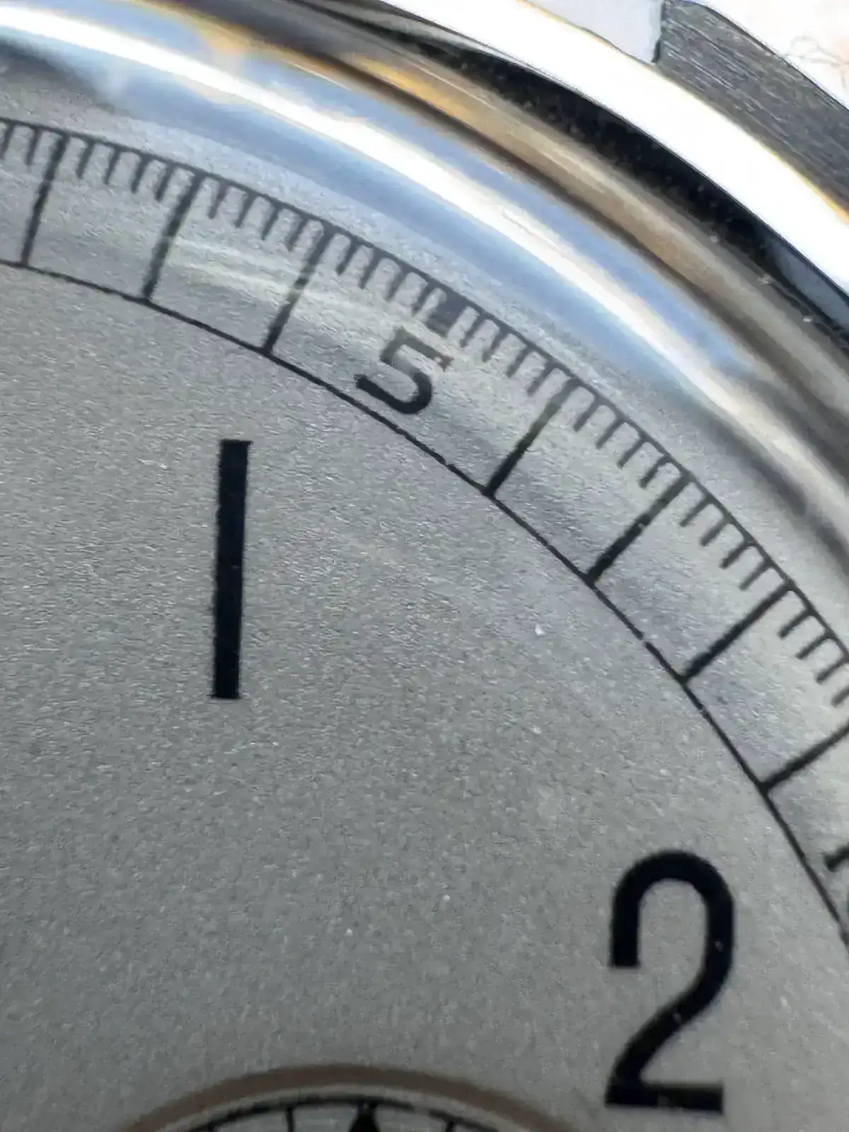

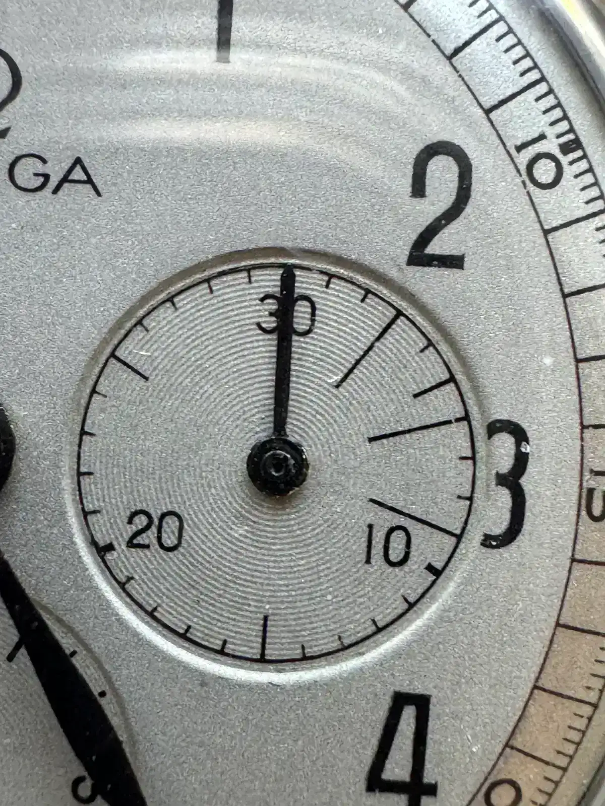

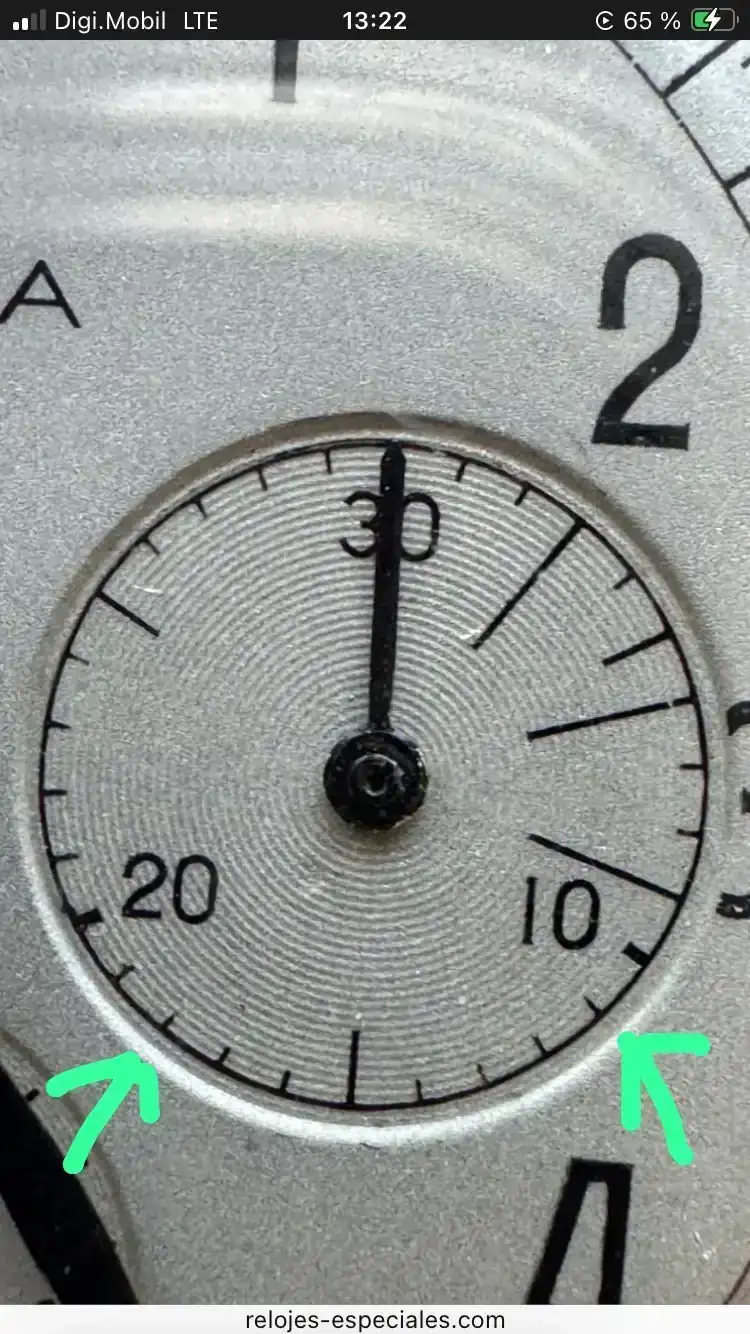

Hasta 5 personas te hemos dado argumentos sólidos, esto es, objetivos y palpables de porqué el dial es repintado. En vez de aceptarlo y aprender, como hemos hecho todos, te limitadas a traer imágenes de otros ejemplos igualmente rehechos.
Para mi, ya no tiene sentido seguir. No obstante, voy a dejar mi último aporte.
No está centrado el subdial. El 0 del 10 es más grueso que el del 20.
Aquí el 5 es más ancho que el resto, por ejemplo.
Y salvo mención. Como decía, aquí lo dejo.

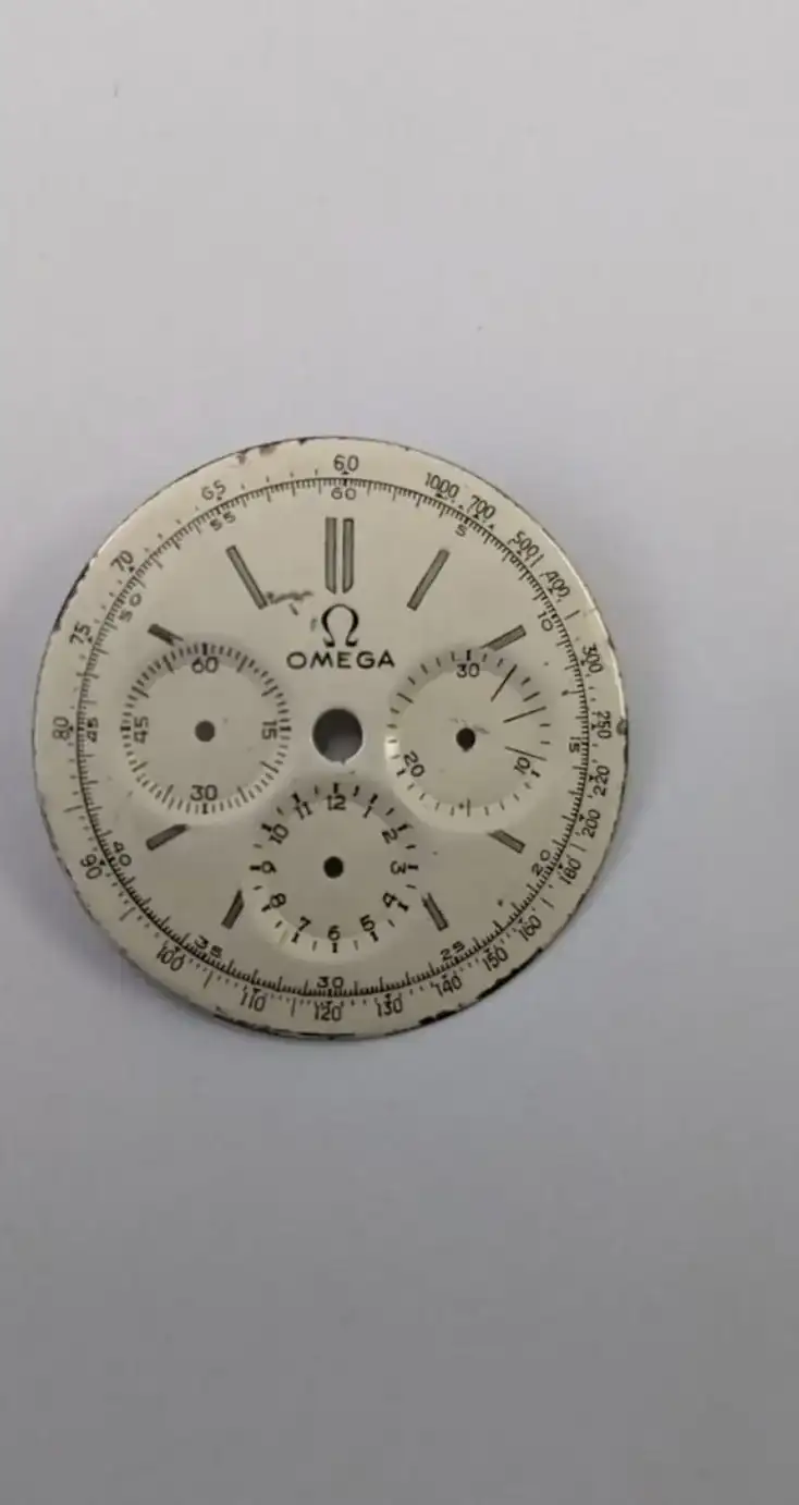

Qué opinan de este dial ? Restaurado, redial ???
Discúlpame, compañero, pero…
Ver el archivos adjunto 3428689
“Este dial” son dos diales: el primero sin restaurar y el segundo rematadamente mal rest
“Este dial” son dos diales: el primero sin restaurar y el segundo rematadamente mal restaurado

Había solo subido uno, después encontré el otro 😅

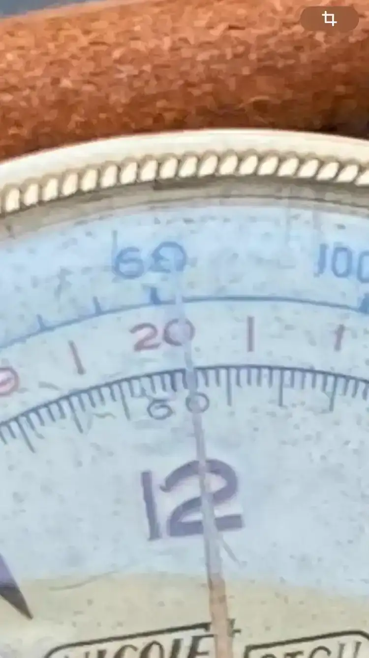

No es que se vea extraño.ñ, es que la ejecución no es la esperada. Fíjate que el trazo es irregular en los marcadores. Compara con este Nicolet (un reloj de mucha menos talla que Omega y de la misma época).
Ver el archivos adjunto 3427449
Puedes preguntar igualmente en el foro Orologi y Passoni en la zona vintage. Estoy seguro de que darán el mismo veredicto.
