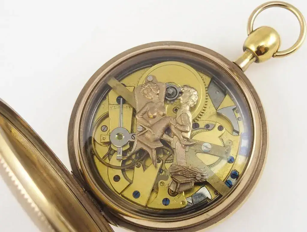

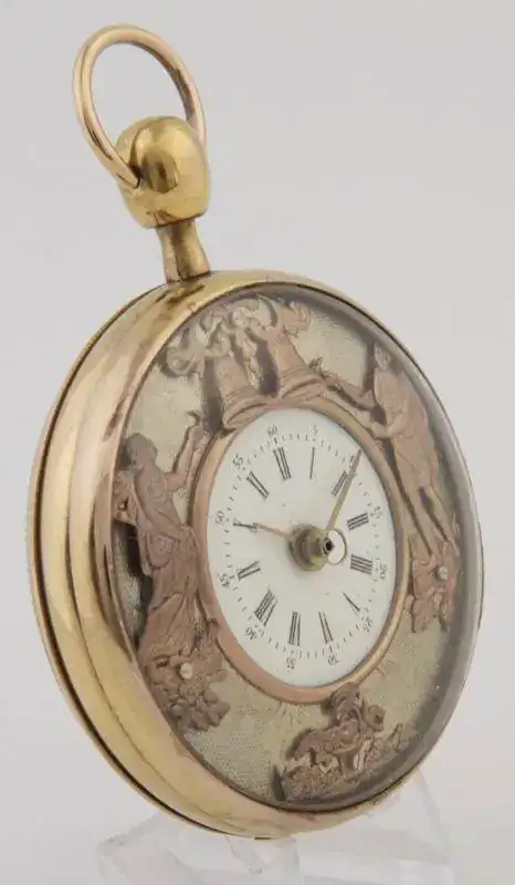

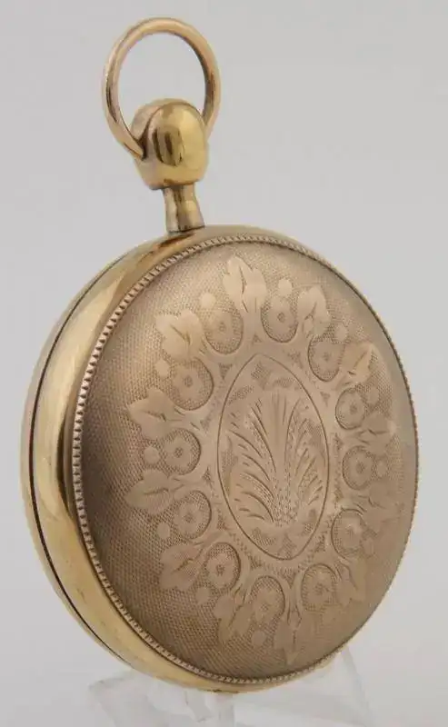

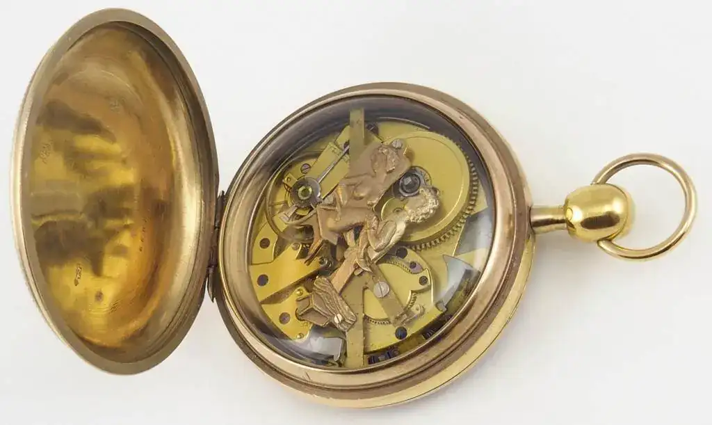

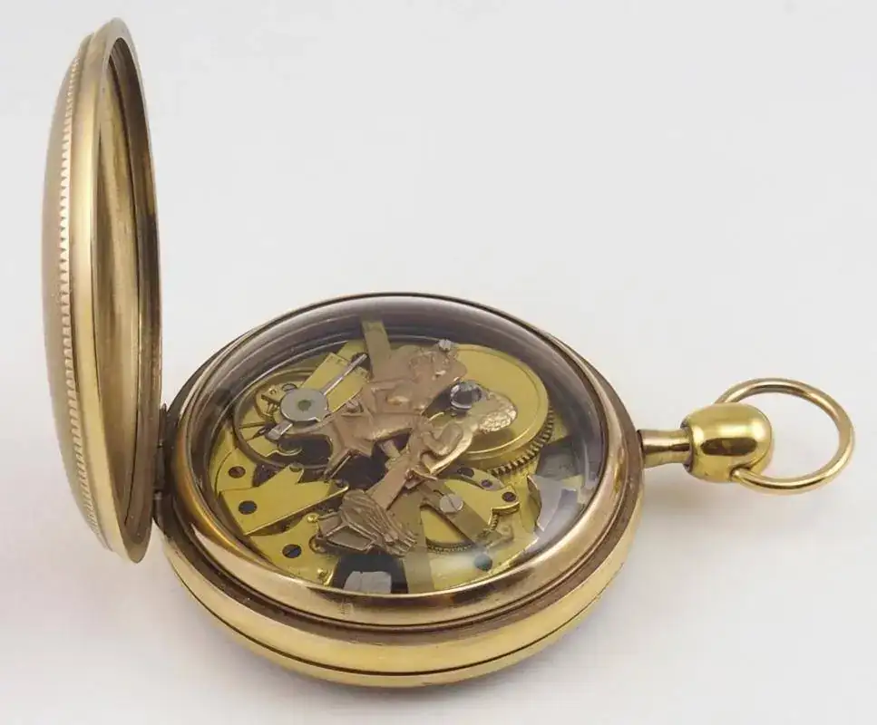

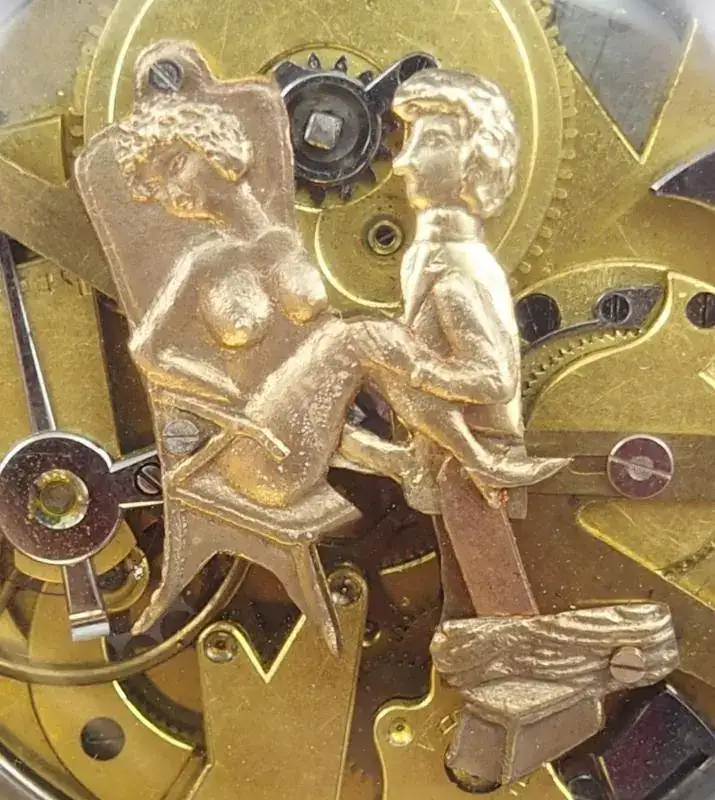

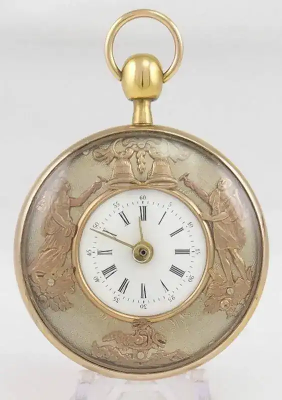

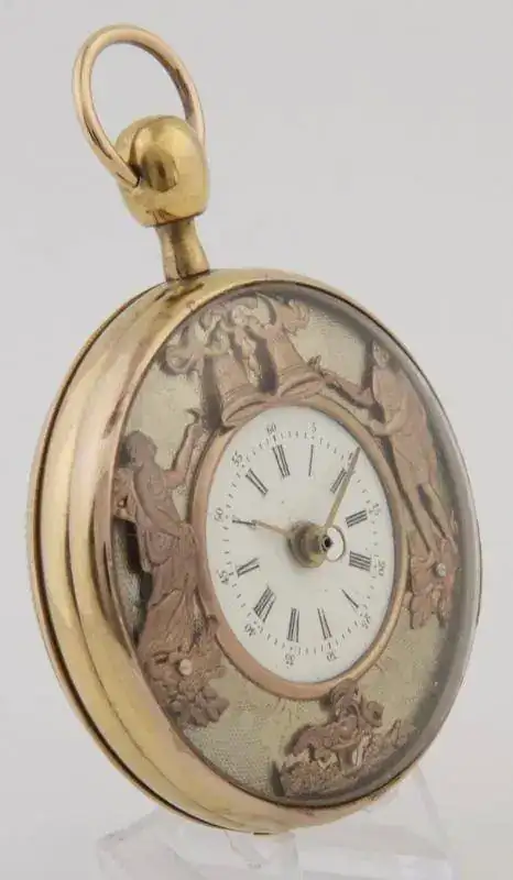

Maestro relojero anónimo, tres autómatas, erótico. FECHA: C. 1820
Caja en oro 18k con grabado guilloché y adorno con motivos vegetales. Con sonreía a cuartos y tres autómatas. Lepine. Guardapolvo de cristal sintético, con perforación para dar cuerda. Toca por petición por pulsador, a las 12, las horas y los cuartos. ESFERA: En latón dorado con una pareja Martin y Martina, situados a ambos lados de la esfera, que simulan tocar las campanas al ritmo de la sonreía. Cuadrante central en esmalte blanco sobre cobre, numeración romana. MÁQUINA: En latón dorado, calibre Lepine I mejorado. Regulador de velocidad de sonreía, adelanto y retraso. Dispone de autómatas sobre la máquina con escena picaresca que se mueve al ritmo de la sonreía. ESCAPE: De cilindro de acero bruñido. Calibre I. TAMAÑO: 60 mm. Peso: 136 gramos.

Hola cronopios, muy bien explicado y excelentes fotos. Una belleza para nuestros ojos. Menos mal que has añadido que era un Lepine l mejorado ya que al compararlos no se parecen mucho.
Hola cesccat. gracias por el comentario.
Es que se ve mal al esta sobre el el autómatas erótico.
Con frecuencia encontramos los calibres Lepine de puentes especialmente los calibres IV y calibre V. Son más raros de ver los calibres I, II y III

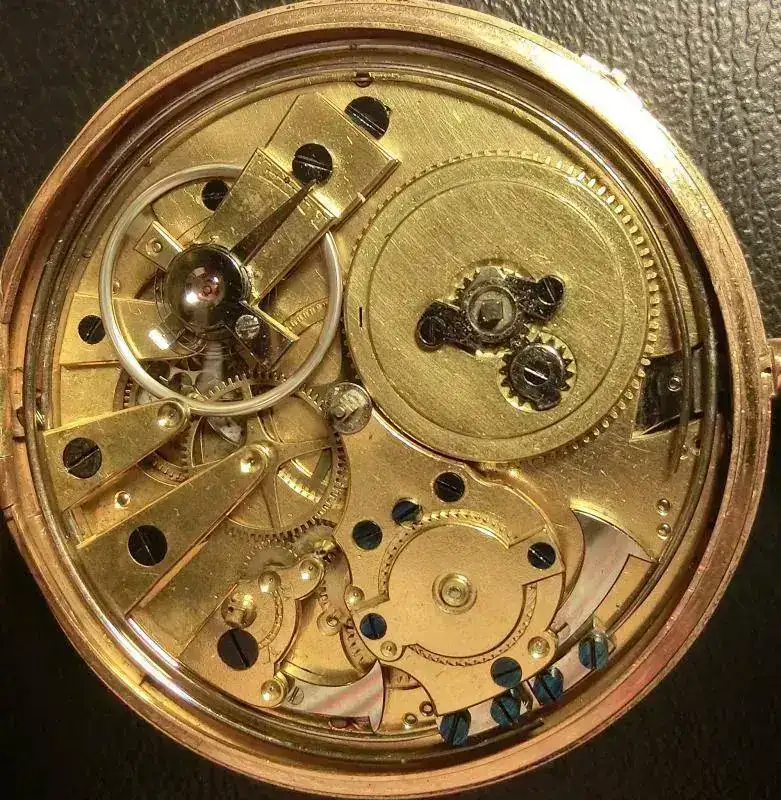

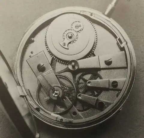

Calibre Lépine I
Típico de este primer diseño es el barrilete colgado .es decir fijado a la maquina solo por su parte superior, Todos los diseños posteriores de Lepine conservan este diseño, ya sea con graduador de cuerda de dos ruedas de cama o leva (como se ve en la imagen), o posteriormente con el de cruz de malta. Este diseño se utilizó inicialmente por Lépine y Breguet, en cuyo desarrollo posiblemente participaron ambos. Calibres de este tipo fueron producidos por Japy Freres en Beaucourt. En este caso es soneria.

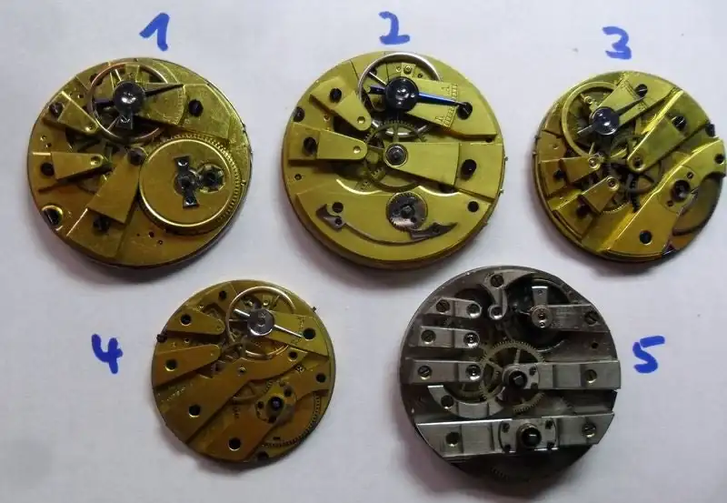

hola cronopios. La imagen que pones del Lepine I tampoco es igual a la que tengo archivada.
Con tu permiso y para conocimiento de los foreros.
https://www.mikrolisk.de/show.php/209/chapter_123
Ya sabes que un servidor no entiende sobre relojeria,por lo que mi intención y voluntad solo es aportar para que los expertos, tu entre ellos, nos ilustreis. Gracias de antemano.

Joder! si señor. Esa son las fotos jejeje. La que pongo yo es soneria, y tiene variaciones.
