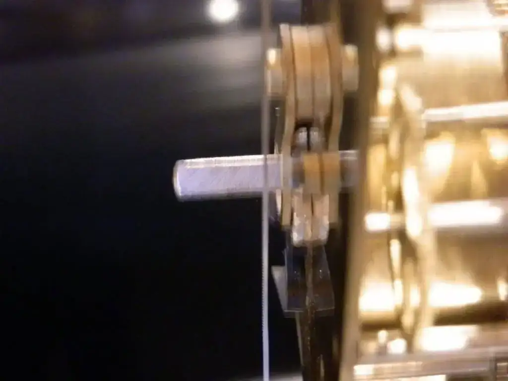

RELOJ 400 DIAS ( solucion al maldito pelo de torsion)
  • Iniciador del hilo Iniciador del hilo elmonje
elmonje
elmonje
materiales😛ELO DE SEGUETA
PIEDRA ESMERIL DOBLE GRANO ( si es de calidad mejora el resultado y facilita el proceso)
MICROMETRO
RESULTADOS: precision, elasticidad mecanica en el frenado suave y preciso, deformacion imperceptible helicoidal y muy barata de realizar; hora y media

bueno pues es hay dificultad en conseguir la suspension de los relojes de aniversario y si tienes un poco de habilidad, pues que es muy facil de construirlos
joseseg??? a k te refieres con lo de (TROOOOLLLL)?????
cLIPO1 lo que quiero comentar es k no es dificil hacer una suspension de torsio para ese tipo de reloj, k ademas de ser mas precisa k las originales puesto k se deforman muy rapidamente, esta k recomiendo pues da las oscilaciones a izquierdas y derechas muy equidistantes debido a k no tiene deformacion helicoidal y se mantiene mas rigida en la vertical

bueno pes voy a comentar la elaboracion, aunque seguro que en el futuro se podra perfeccionar mas
en principio el pelo debe de se de segueta para metal que es el mas fino, yo uso los de wuto que son de bastante calidad
el siguiente paso es ponerlo sobre una pieza de acero plana, yo uso la lamina de corte de un cuter sujetamos con los dedos el extremo del pelo sobre la hoja del cuter y pasamos una piedra esmeril plana de esas de tipo arkansa o de otro tipo pero que sea plana, pues la pasamos frotando sobre esa superficie desgastando el pelo de segueta hasta conseguir el grueso deseado midiendolo con un micrometro
Bueno hay que tener en cuenta ue al debastar al principio el pelo es facil de llevar per segun se adelgaza debemos tener en cuenta que solo debemos pasar la piedra en sentido contrario a la parte en que estamos suguetando el pelo para evitar que se rommpa, si tienes en cuenta esta oservacion es facil que no se rompa y que lo consigas a la primera
hola, atiendo a todas las dudas que tengais sobre la elaboracion de la suspension, pues aveces lo que crees que estas explicando bien pues siembra dudas
Contestando a Custom, te dire que exactamente, son los que se usan para marqueteria y que deben ser para metal, como dice Zampetti son muy faciles de encontrar en las ferreterias; suele costar el blister de 10 unidades unos 3€.

Pues perdona pero yo pongo en duda todo lo que estas diciendo ya que los pelos de segueta no tienen ninguna elasticidad a la torsión y parten muy fácilmente.
Hola maloal, tienes razon en ser desconfiado, yo tambien lo soy y mucho tengo 68 años puff.... que no veria ya, pero las dudas se disipan experimentando y gracias por entrar en el hilo
Hola protec,me alegra la gente decidida y que experimenta, siempre se aprende de herrores y es ahi donde cojemos experiencia.
La peor experiencia es la que heredamos y la mejor la que adquirimos por nosotros mismos
Y gracias por entrar en el hilo
Bueno Maloal, ahora contesto a tu respuesta: Como puedes decir que los pelos de segueta no tienen capacidad de torsion si al seguir el tradado de una curva son capaces de desviarse mas de 100º sobre el eje vertical y volver de inmediato a su estado natural ?
PB240184.webpBueno dejo una muestra a ver si se ve bien
Acabo de hacer un video para que se vea el movimiento del pendulo de bolas pero es k no se convertirlo para pagina web tipo youtube perdonazme
