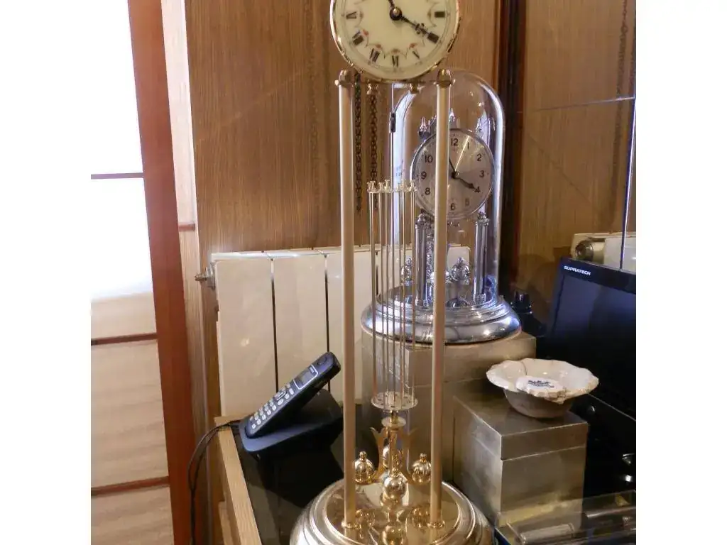

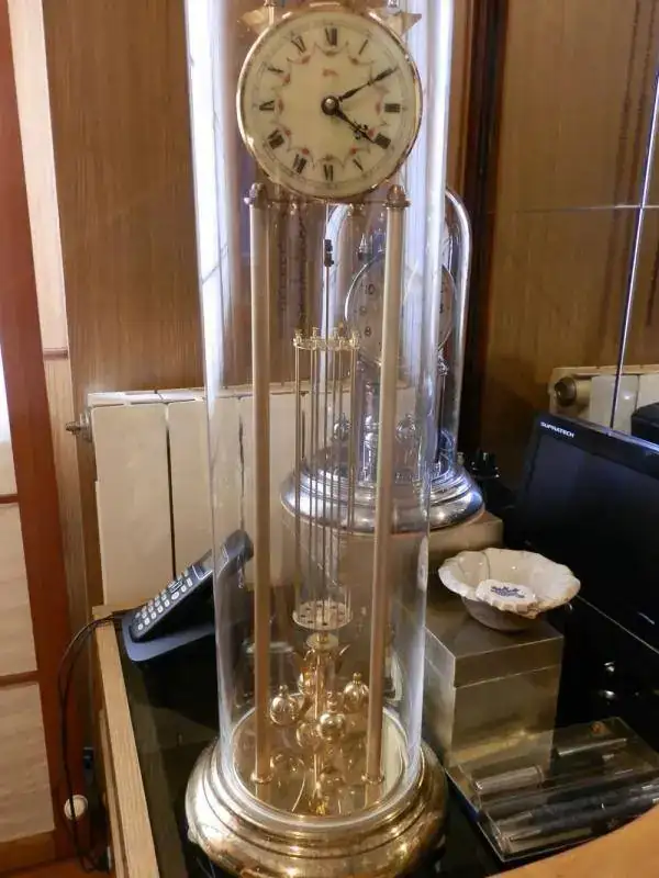

Por aqui tengo yo un 1000 días, que es un buen ejemplo de lo que bien dices, funciona solo toda una vida, quizás no aguanta ya esos 1000 días pero poco le falta.

creo que sabes que llevo un tiempo con un reloj de este tipo un badiche con disco abajo, paso a narrar como llevo el tema con el pues se resiste un poco y quisiera saber tu opinion de el.
este reloj lo compré y llevaba una suspension que no sabia si era la que le correspondia, esta se rompió tres milimetros de la parte de abajo, lo puse en pruebas y el reloj atrasaba doce minutos a la hora y tenia una amplitud de 200º a si lo he tenido siete meses funcionando pero quise ponerlo en tiempo . busque que suspension le correspondia y por primera vez la biblia difiere de la paguina especializada de M-P de londres, hasta ahora siempre me habian coincidido.
la biblia le otorga la 0,114 mm y M-P 0,089 mm. como el atraso era considerable opte por probar con la mas gruesa, la 1,114 mm. le dan estas dos fuentes una longuitud de 130 mm con el tenedor a doce mm de la mordaza superior, yo en un principio la he puesto a 134mm un poco mas larga pues en todas las imagenes que he visto estos discos va a unos dos milimetros de su base ajuste un poco el tenedor al vástago del ancora, y despues de un pequeño reajuste de la pieza que sujeta la mordaza superior el reloj se puso de nuevo en marcha.
mi sorpresa a sido grande pues la amplitud es la misma 200º medi la que tenia puesta y media 0,076mm bastante mas fina y ahora me ha pasado de atrasar doce minutos a la hora a adelantar 30 minutos a la hora, abismal el cambio, esta suspension que tiene ahora es 7 mm mas larga que la que tenia, como ves se me esta resistiendo, no en su funcionamiento pero si en ponerlo en hora, ahora me queda probar con la suspension que recomienda M-P que es una suspension intermedia entre la que llevaba y la que lleva, lo que si he comprobado es que con una amplitud de 200º la penetracion de las paletas del ancora en los dientes de la rueda de escape es muy justa y pilla los dientes por los pelos, luego el escape al estar poco tiempo en contacto con el ancora no le puede transmitir la fuerza que transmitiria si tuviese mas penetración. bueno sigo con las pruebas que es asi como se aprende y espero ponerlo a tiempo...saludos y espero tus consejos.....::Dbt::
