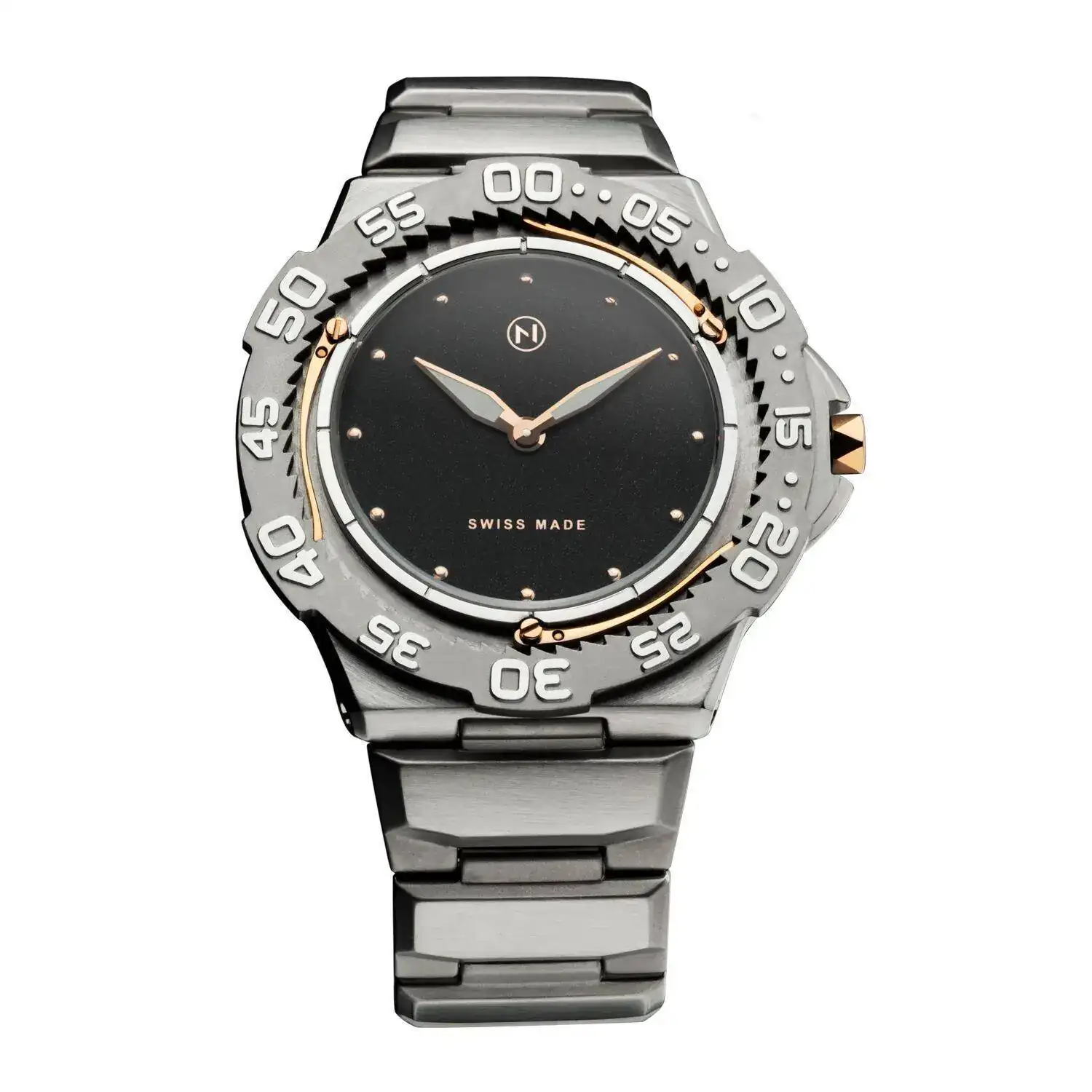

Para muestra de ello este reloj Nove, 6.8mm de grosor y 200mts de resistencia al agua:
Reacciones: yakokornecki, unicoru, chmm y 2 más
Ok, pero veo qué lleva tornillos, supongo qué eso es un factor diferencial grande,
aún así llama la atención lo plano qué es, bueno todo él llama la atención.
Hola compañero, por lo que se puede apreciar los tornillos son parte funcional del sistema unidireccional de giro del bisel. En cuanto a la resistencia al agua no aportan nada, al contrario, restan puesto que son puntos débiles frente a una posible filtración de agua. Un saludo.
