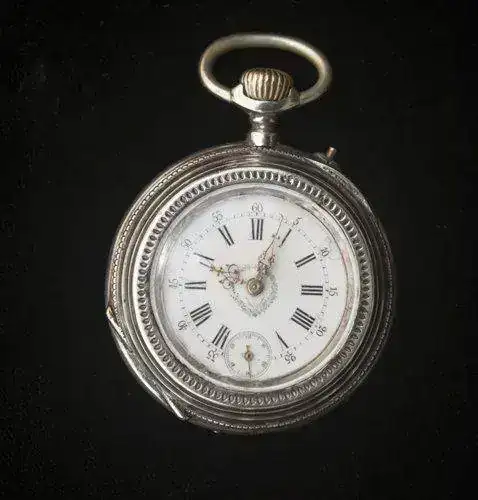

Estimados compañeros, me interesa reconstruir la historia de mi tatarabuelo
(Italia 1836 - Uruguay 1899) a través de este reloj, que según testimonio de la
familia le perteneció y que luego usó su hijo hasta 1954, cuando falleció y el
reloj fue guardado.
Curiosamente aún funciona.
Mi mayor inquietud es ubicar esta pieza en una fecha aproximada.

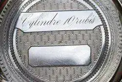

Creo, uds. me corregirán, que es un lepine por la ubicación de la corona y el
pulsador a la 1. No he podido abrir la máquina. Adjunto algunas fotos, incluso
unas de la tapa trasera donde figuran unas inscripciones que creo haber leído
en otro hilo suelen corresponder a fechas de reparaciones. Agradezco la gentileza
de los que puedan responder y aportar información.

Hola, sin marcas en el dial y sin ver la maquina es imposible datar el reloj, parece muy antiguo pero poco más se puede decir.
No se mucho de estos relojes pero juraria que ese pulsador a la una es propio de los que usan un calibre Roskopf.
The69eyes, es un uñero. Con la uña se aprieta y moviendo la corona se pone a la hora. Un Longines mio también es así. Se trata de un sistema antiguo para poner la hora.
el mio es de 1912. por aquella época era así.
Muchas gracias por responder The69eyes !! Trataré de abrirlo, pero hasta ahora mis
intentos han fallado y no quiero estropearlo. En mi absoluta ignorancia creo que
apunta a un "proletario" o Roskopf como tú sospechas. El dueño original era un
inmigrante agricultor, no hubiera podido adquirir un reloj costoso.

Lindísimo reloj! En mi opinión, lo mejor es la historia familiar.
Acuerdo en que faltan fotos de la máquina para que opinen los expertos.
Pregunto: tengo entendido que el uñero se implementó para no cometer un error al darle cuerda cambiando la hora involuntariamente. Es correcto?
Enviado desde mi SM-G570M mediante Tapatalk
Sí así es cescatt. Luego de mucho indagar por la red pude ponerlo en hora y fué mágico!!

Bonito reloj familiar. Es una suerte que haya llegado a tus manos en tan buen estado. Como ya te han comentado, es un reloj de cilindro de 10 rubíes, un reloj de calidad media en su época. Ya puedes suponer que resulta imposible saber con exactitud cuándo se construyó, aunque podemos intentar una aproximación basada en su sistema de carga y puesta en hora. También nos puede ser útil la posición de la bisagra y el diseño del pendant. Teniendo todo esto en cuenta, yo diría que se fabricó alrededor de 1880 o poco más. Pero sólo es una suposición.
Buenas tardes..noche Kasparasg! disculpen que tardo en responder ayer se fue la luz
justo cuando escribía. Sigo buscando como abrir la máquina para poder fotografiarla,
la esfera está floja y tal vez al levantarla salga, pero ni idea si se abre por el lado
frontal (de la esfera) o por la tapa trasera..no veo muesca o algo..

MaJuBa, hola. Buen día Venezuela. Quizá unas buenas fotos enfocadas a los cantos nos permitiría decirte como se abre este reloj. Mira si hay lengüetas o salientes o muescas o rebajes.
