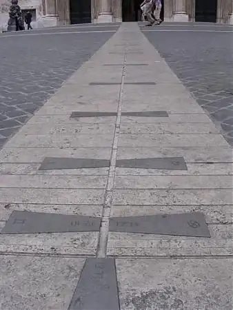

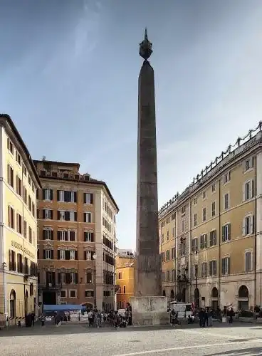

Sobre el reloj solar de Augusto (Horologium Augusti), el reloj más grande de la antigüedad​
Fuente: https://wikimapia.org/10167224/Horologium-Augusti
Otro [obelisco], que está en el Campo de Marte, el divino Augusto le atribuyó un uso maravilloso: capturar las sombras del Sol y, así, la duración de los días y de las noches, por medio de una losa en proporción con la altura del obelisco, de tal manera que la sombra que proyectara al mediodía (die sexta hora) del solsticio de invierno fuera igual [de larga] y paulatinamente, en correspondencia con unas medidas, que estaban engastada de bronce, disminuyese día a día y entonces comenzara a aumentar de nuevo, un objeto digno de ser conocido, invención del matemático Novio Facundo.​
Este [Novio Facundo] añadió una esfera dorada a la cúspide, para que en lo alto se concentrara la sombra en sí misma, no dispersándose la punta desmesuradamente, de igual manera que, según dicen, se observa con la cabeza de una persona (Historia Natural, XXXVI, 72).​

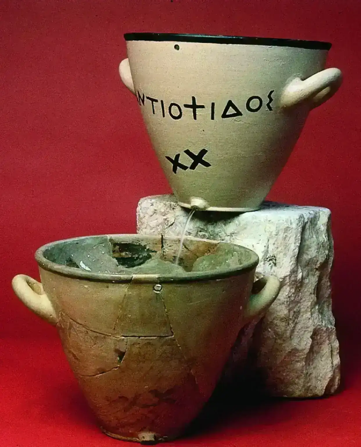

Las clepsidras eran la forma de medir el tiempo típica del siglo IV y V a. C. en Grecia. Lo curioso es que, originalmente, se utilizaban para trasvasar agua del recipiente a otro, no para medir el tiempo. El nombre «clepsidra» comparte raíz con «cleptómano». Clepsidra literalmente es «ladrón (κλεψ) de agua (ύδρα)». Posteriormente, comenzó a usarse para medir el tiempo.
Aristóteles dedica todo el problema 8 de la sección XVI de su colección de Problemas a explicar el funcionamiento de la clepsidra. Es un fragmento muy técnico y algo tostón, pero ahí va:
La explicación general de lo que tiene que ver con la clepsidra parece ser como Anaxágoras dice: pues el aire encerrado en ella es el responsable de que el agua no entre cuando el tubo está tapado. Sin embargo, el aire no es únicamente la causa: pues si se mete en el agua la clepsidra de forma inclinada y con el tubo tapado, entra el agua. Por eso Anaxágoras no explica suficientemente dónde está la causa.​
Según se ha dicho, el aire es el responsable: pero este, empujado o moviéndose por sí mismo, y no siendo forzado, se desplaza de forma natural en línea recta, como también los demás elementos. Así que, cuando la clepsidra está sumergida en posición inclinada, el aire, que permanece en línea recta, sale por efecto del agua a través de los agujeros opuestos a los que hay en el agua y, según se va retirando, el agua entra. Sin embargo, si la clepsidra está sumergida de forma vertical en el agua, como el aire no puede escapar en línea recta por estar bloqueada la parte superior, permanece en torno a los primeros agujeros: pues su naturaleza no le permite contraerse sobre sí mismo. La prueba de que el aire inmóvil puede impedir el paso del agua es lo que ocurre con la clepsidra misma. Y es que, si se llena completamente su recipiente de agua, se tapa el tubo, y se da la vuelta a la clepsidra sobre el tubo, el agua no pasa a través del tubo hasta la boca. Y cuando se abre la boca, el agua no fluye inmediatamente por el tubo, sino después de un rato, como si no estuviera junto a la boca del tubo, sino que llegara más tarde a través de este, una vez abierta la boca. Si la clepsidra está llena y vertical, cuando se abre el tubo, el agua fluye inmediatamente a través del colador, porque lo está tocando, pero no toca los extremos del tubo.​
Así pues, el agua no entra en la clepsidra por la razón dicha anteriormente, y sale cuando se abre el tubo, porque el aire que hay en él, moviéndose de arriba abajo, provoca un gran movimiento del agua dentro de la clepsidra. Empujada el agua hacia abajo y cayendo por sí misma hacia allí, lógicamente fluye hacia afuera, abriéndose paso a través del aire de fuera de la clepsidra, que se mueve y es igual en potencia al aire que la está empujando, pero es más débil en resistencia que aquel porque el aire de la clepsidra fluye más deprisa y con más fuerza a través del tubo estrecho, y cae sobre el agua. La causa de que el agua no fluya cuando el tubo está tapado es que el agua que entra en la clepsidra expulsa con violencia al aire de ella. La prueba es el soplo que se produce en la clepsidra a la vez que un gorgoteo. Cuando entra el agua, el aire, empujándola con fuerza, se precipita con ella hacia el tubo, como pasa con las maderas metidas a presión o el bronce apretado en una hendidura, que lo permanecen sin ninguna otra ligazón hasta que se les empuja desde el lado opuesto, como se sacan a golpes las clavijas rotas en la madera. [...] (Problemas, XVI, 8. Trad. Ester Sánchez Millán).​
El mismo Aristóteles en su Constitución de los atenienses menciona las clepsidras para explicar la medida del tiempo en los discursos de las causas judiciales.
Hay clepsidras que tienen pequeños caños, por los que se desliza el agua, cuya medida determina los discursos de los juicios: se conceden diez congios [el congio es medida equivalente a unos 3 litros y algo] para las causas de más de cinco mil dracmas, y tres congios a la réplica, a las inferiores a cinco mil siete congios y dos para la réplica; para las de menos de mil cinco congios y dos respectivamente; y seis a las discusiones en las que no se admite réplica. (Constitución de los atenienses, 67, 2. Trad. Manuela García Valdés).​

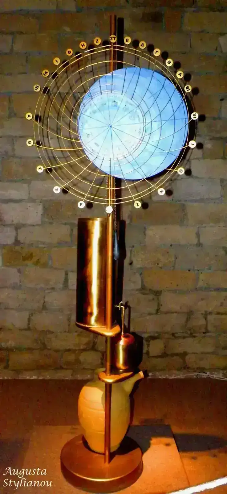

Como Ctesibio había observado que los sonidos y los distintos tonos de la voz se producían por la impulsión de aire comprimido al contactar con el aire del exterior, apoyándose en estos principios fue el primero que inventó las máquinas hidráulicas. Explicó también la fuerza que posee el agua sometida a presión; desarrolló artilugios automáticos, numerosas artimañas y curiosidades, entre las que sobresale la construcción de los relojes de agua. Para ello, horadó un orificio en una plancha de oro, o bien, perforó una piedra preciosa ya que estos materiales ni se desgastan por la erosión del agua ni se ensucian con los posos, de modo que nunca quedan obstruidos. Al ir cayendo el agua por este orificio de manera regular y matemática consigue levantar una vasija cóncava puesta boca abajo, que los entendidos denominan «tambor del reloj» o bien, «corcho flotante». Sobre este corcho flotante se fija una regla, ajustada a un disco giratorio que posee unos dientecillos perfectamente iguales; gracias a un movimiento complicado, los dientecillos regulan los giros y los desplazamientos. Se colocan además otras reglas y otros discos dentados de la misma manera que, impulsados por una misma fuerza, al girar, provocan movimientos y efectos muy variados como, por ejemplo, que se muevan distintas figurillas, que giren unas pequeñas torres, que vayan cayendo unas bolitas o huevecillos, que suenen trompetas diminutas u otra clase de adorno.​
En estos relojes de agua, las horas quedan señaladas en una columna o pilastra; una figurita, que va ascendiendo desde la parte más baja, indica con una varita las horas de todo un día. La duración más corta o más larga de los días obliga a añadir o a quitar unas cuñas cada día y cada mes. Para regular el paso de agua, procédase de la siguiente manera: se construyen dos conos, uno sólido y otro hueco, terminados con el torno de manera que uno pueda ajustarse perfectamente al otro; la misma varilla, apretándolos o aflojándolos, provoca una rápida o lenta caída del agua dentro del recipiente. Los relojes de agua para el invierno se montan siguiendo el método descrito y usando esos ingeniosos artificios. (Diez libros de arquitectura, IX, 8, 2. Trad. José Luis Oliver Domingo)​
De nuevo, en la fuente se pueden encontrar más imágenes y representaciones gráficas.

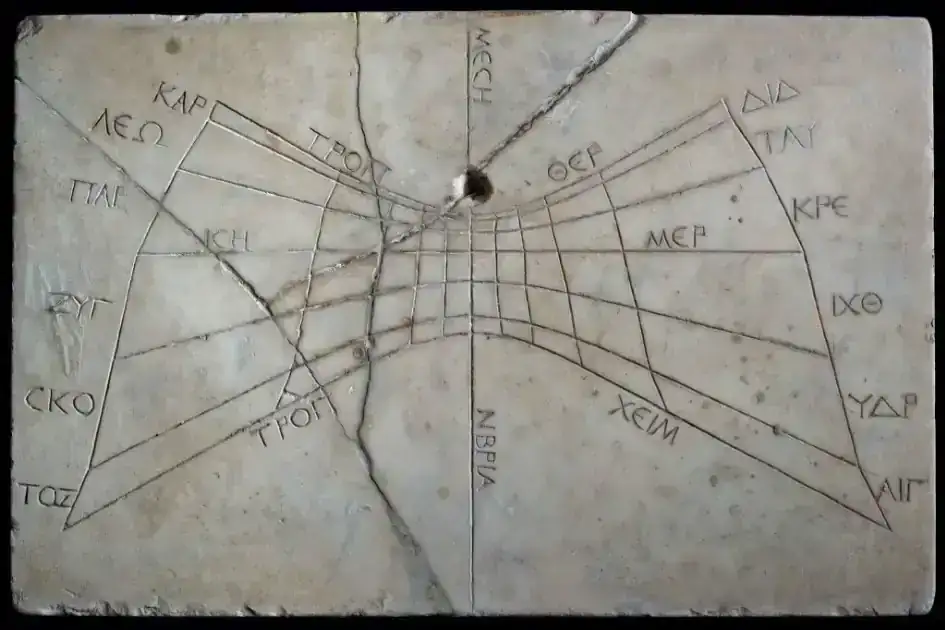

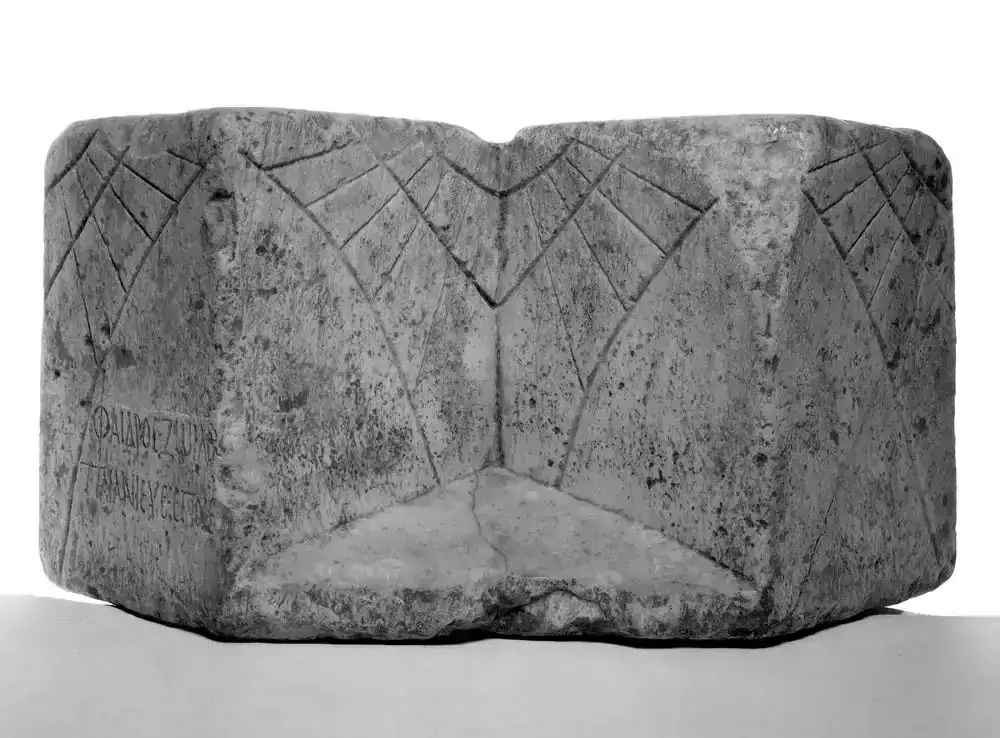

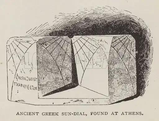

Diferentes modelos de relojes y nombre de sus inventores [corchetes y paréntesis son míos. Divido los modelos de relojes en colores]​

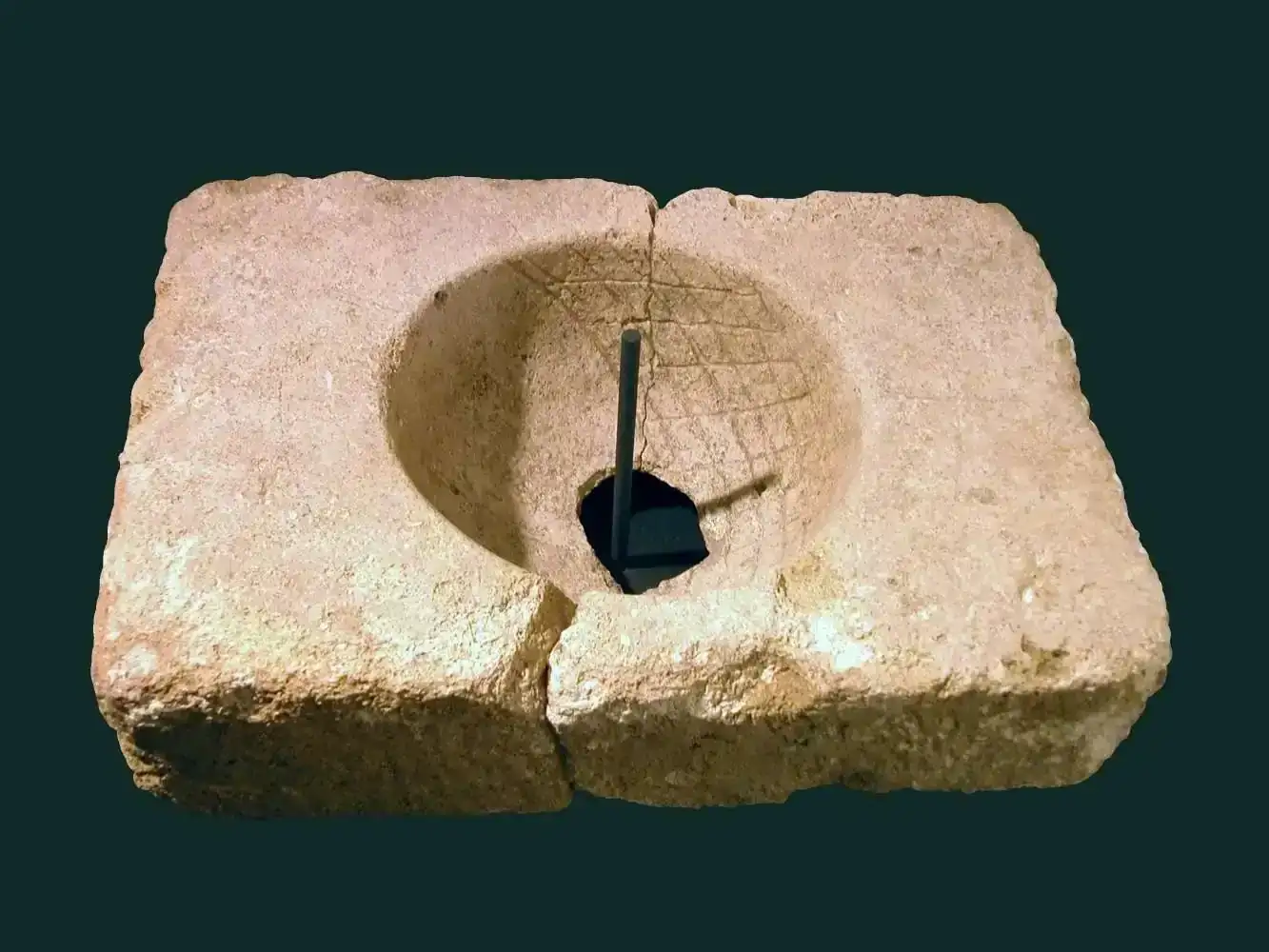

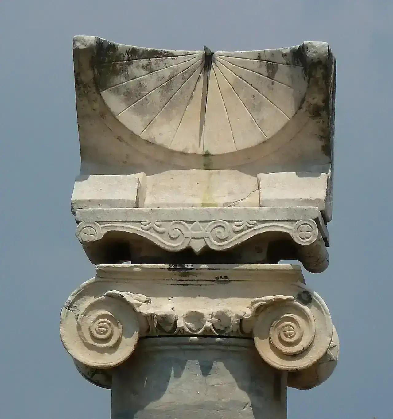

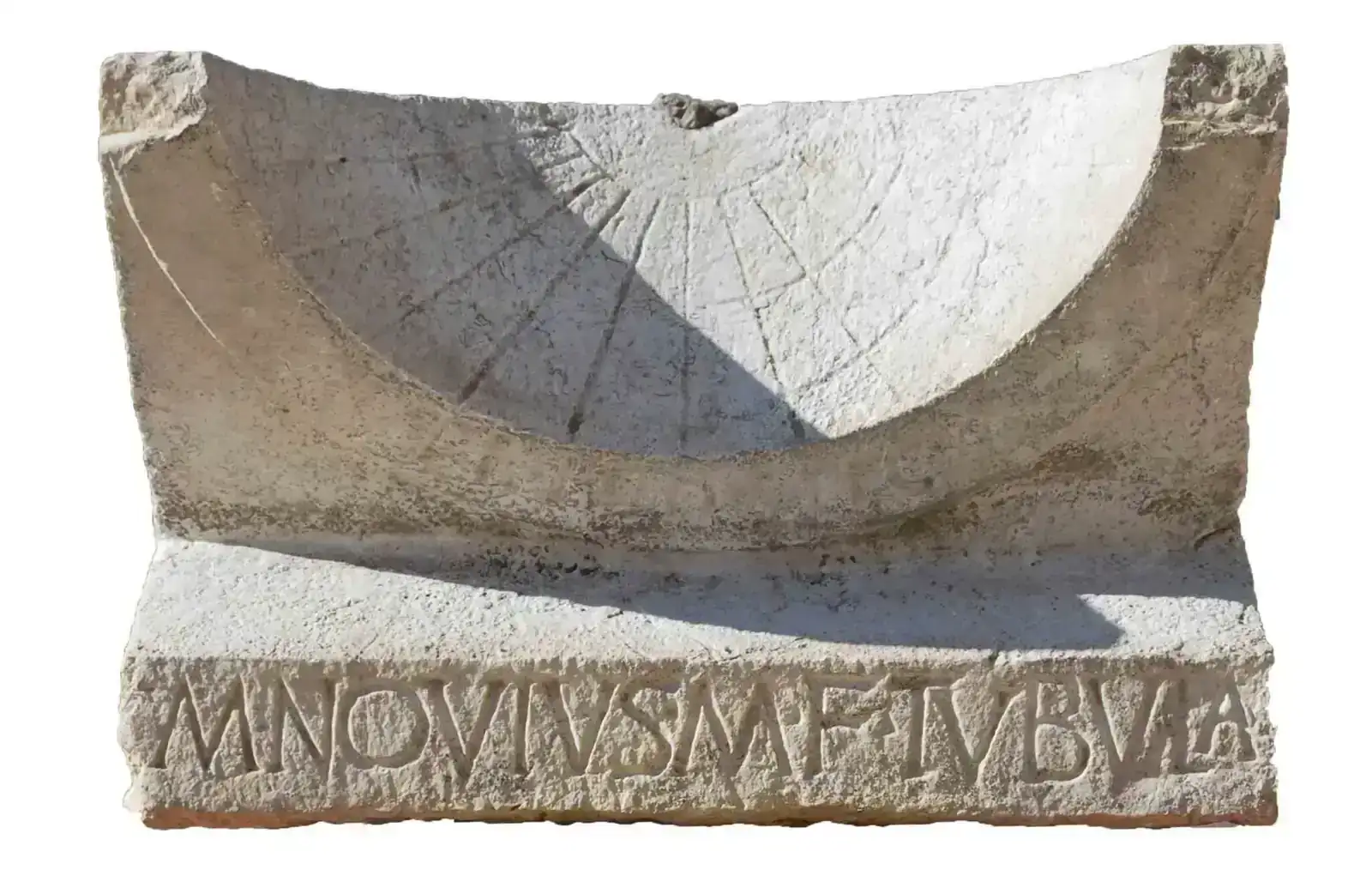

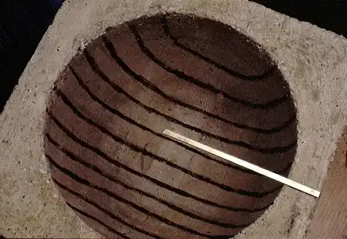

Se dice que el inventor del Hemiciclo excavado en un «bloque cuadrado» o en un «cubo», de acuerdo con la latitud, fue Beroso de Caldea [imagen 3]; Aristarco de Samos fue el inventor —dicen— del espejo cóncavo o hemisférico [imágenes 1 y 2] y también del disco colocado sobre una superficie plana [¿imagen 4?]. El astrónomo Eudoxo inventó la «araña», aunque otros opinan que fue Apolonio. Escopinas de Siracusa ideó el «plintio» o «artesonado», que todavía ahora podemos ver en el circo Flaminio. A Parmenio se debe el reloj «que señala las horas de los lugares más conocidos»; Teodosio y Andrias son los inventores del reloj «para cualquier latitud»; a Patroclo se debe la invención del reloj en forma de «hacha de combate»; Dionisodoro ideó el reloj solar en forma cónica y Apolonio el reloj en forma de carcaj. Todos estos inventores citados y otros muchos idearon diversos modelos de relojes que nos han transmitido, como son «la araña cónica», el «plintio cónico», y el «antiboreo». Otros muchos inventores nos han dejado suficientes detalles para componer relojes de viaje y relojes portátiles (viatoria pensilia*) [imágenes 5 y 6]. (Traducción de José Luis Oliver Domingo).​

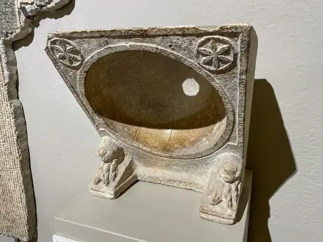

Reloj hemisférico (scaphe) sin gnomon del s. I d. C., ubicado en el museo de Volterra. Un agujero en la parte superior proyecta la luz solar. (Fuente: ancientrome/comments/1phazdp/an_extraordinary_public_sundial_from_ancient).​
Reloj hemisférico (scaphe) con gnomon del s. I d. C. (Fuente: https://clemens-sels-museum-neuss.d...rgeschichte/roman-neuss/hemispherical-sundial).​
Reloj hemisférico gnomónico del s. I d. C. ubicado en el templo de Apolo de Pompeya (Fuente: https://en.wikipedia.org/wiki/File:Temple_of_Apollo_(7238818732)_détail.jpg).

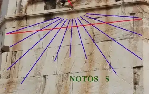

Reloj gnomónico horizontal plano del s. I d. C. (Fuente: https://matemolivares.blogia.com/2016/102701-reloj-de-sol-horizontal-siglo-i-a-c-.php).​
*Esta última parte me genera dudas y no entiendo por qué Oliver Domingo la tradujo así. Dice: «Item ex his generibus viatoria pensilia uti fierent, plures scripta reliquerunt». El traductor induce a pensar que se trata de dos relojes distintos, pero, en realidad, es solo un tipo, el viatoria pensilia. Yo lo habría traducido así: «Del mismo modo, a partir de estos modelos, muchos dejaron escrito cómo se harían [relojes] de viaje colgantes». Viatoria de viator (viajero) y este de via (camino). Pensilia de pendere ~ pendeo (estar colgado), que, a su vez, es un intensificador de pendere ~ pendo (estimar, pagar, pesar). En Roma se estimaba el valor y se pesaba para pagar en balanzas colgantes. Eran relojes que se colgaban al cuello:

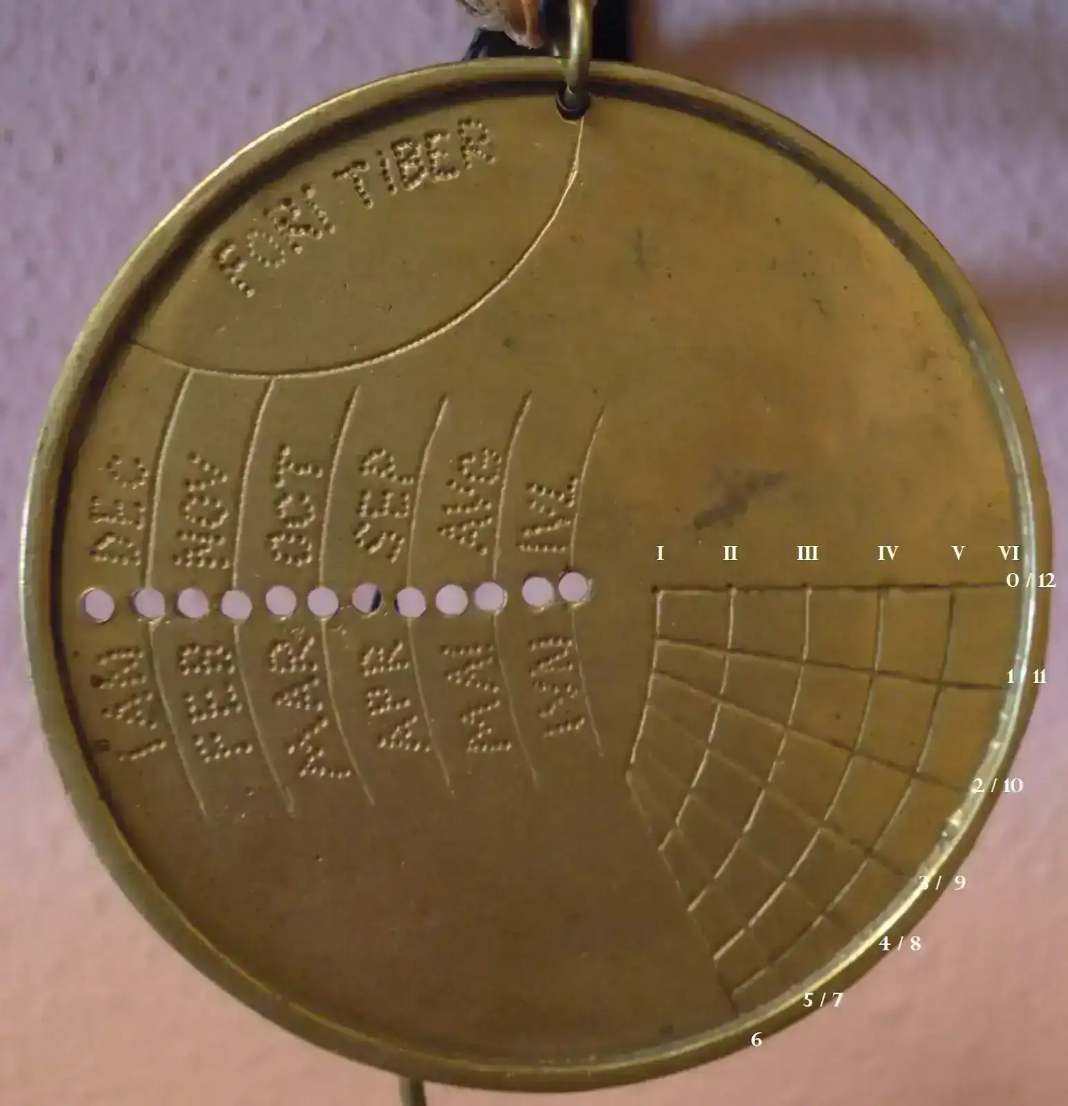

Partes de un reloj tipo viatoria pensilia (Fuente: https://www.mhs.ox.ac.uk/staff/saj/roman/).​
Amparo Moreno en la fuente de la imagen (https://hortushesperidum.blogspot.com/2013/06/reloj-solar-portatil-de-mainz.html) explica cómo usarlo.

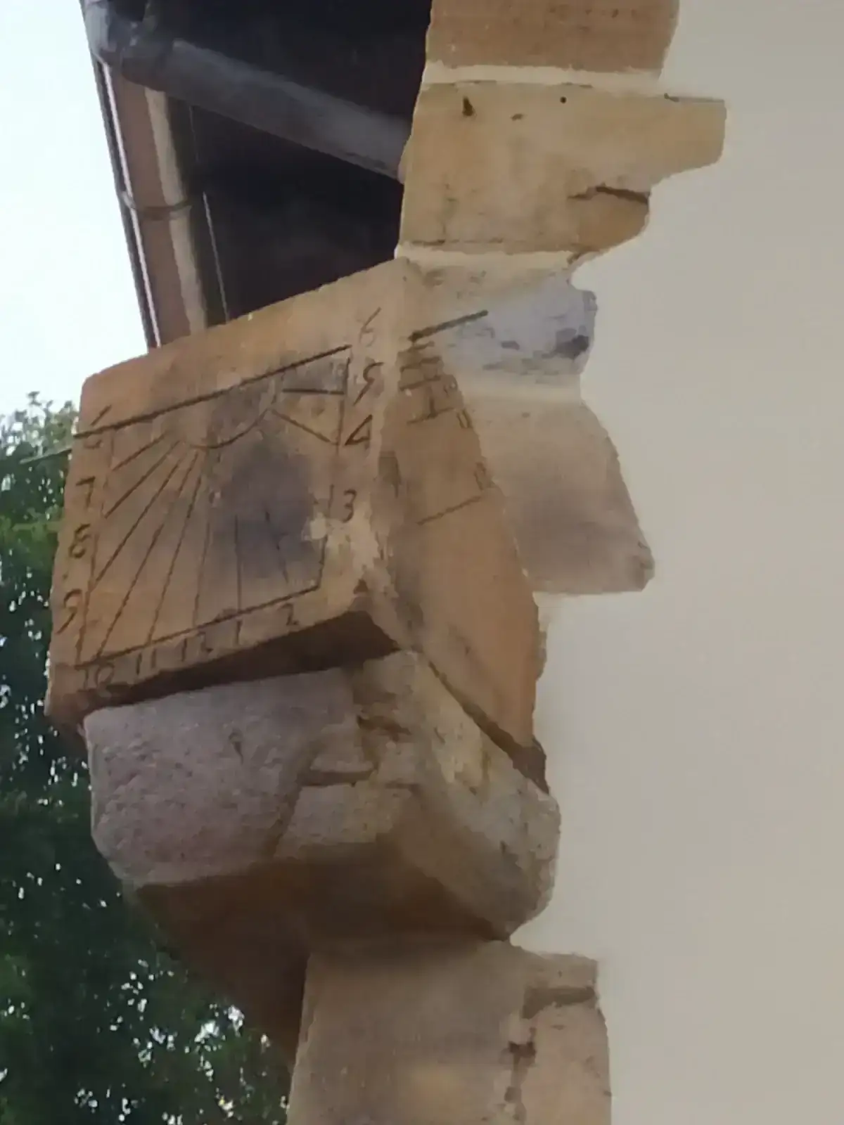

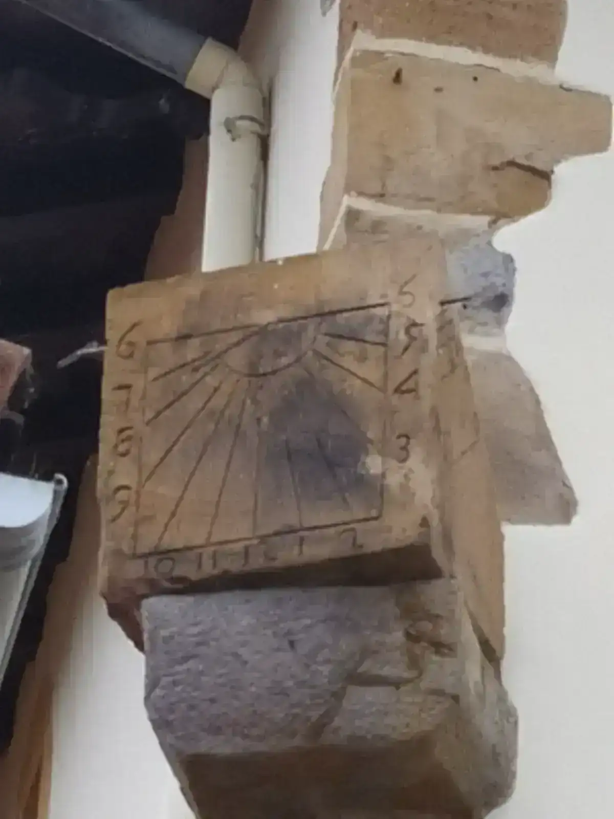

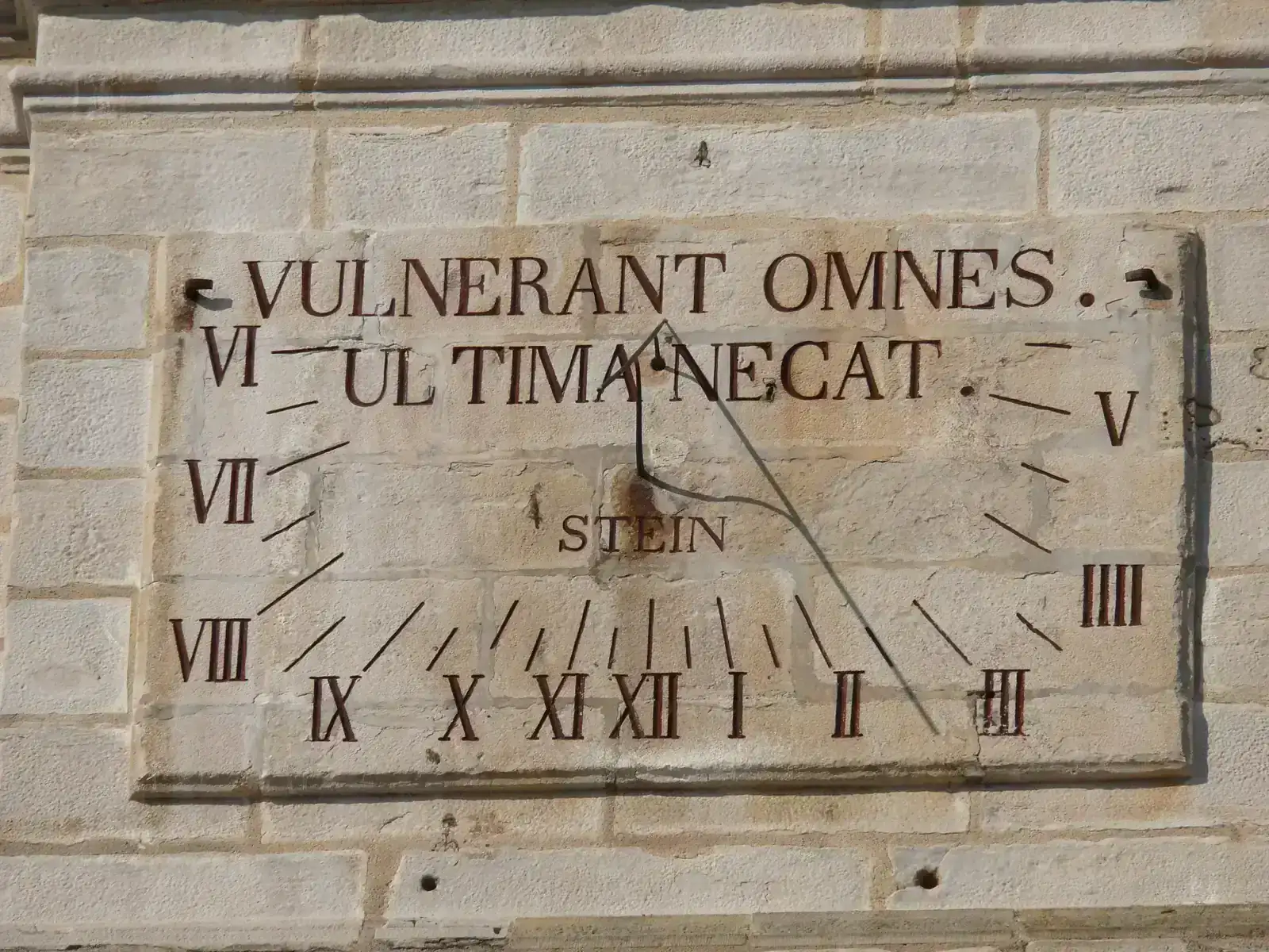

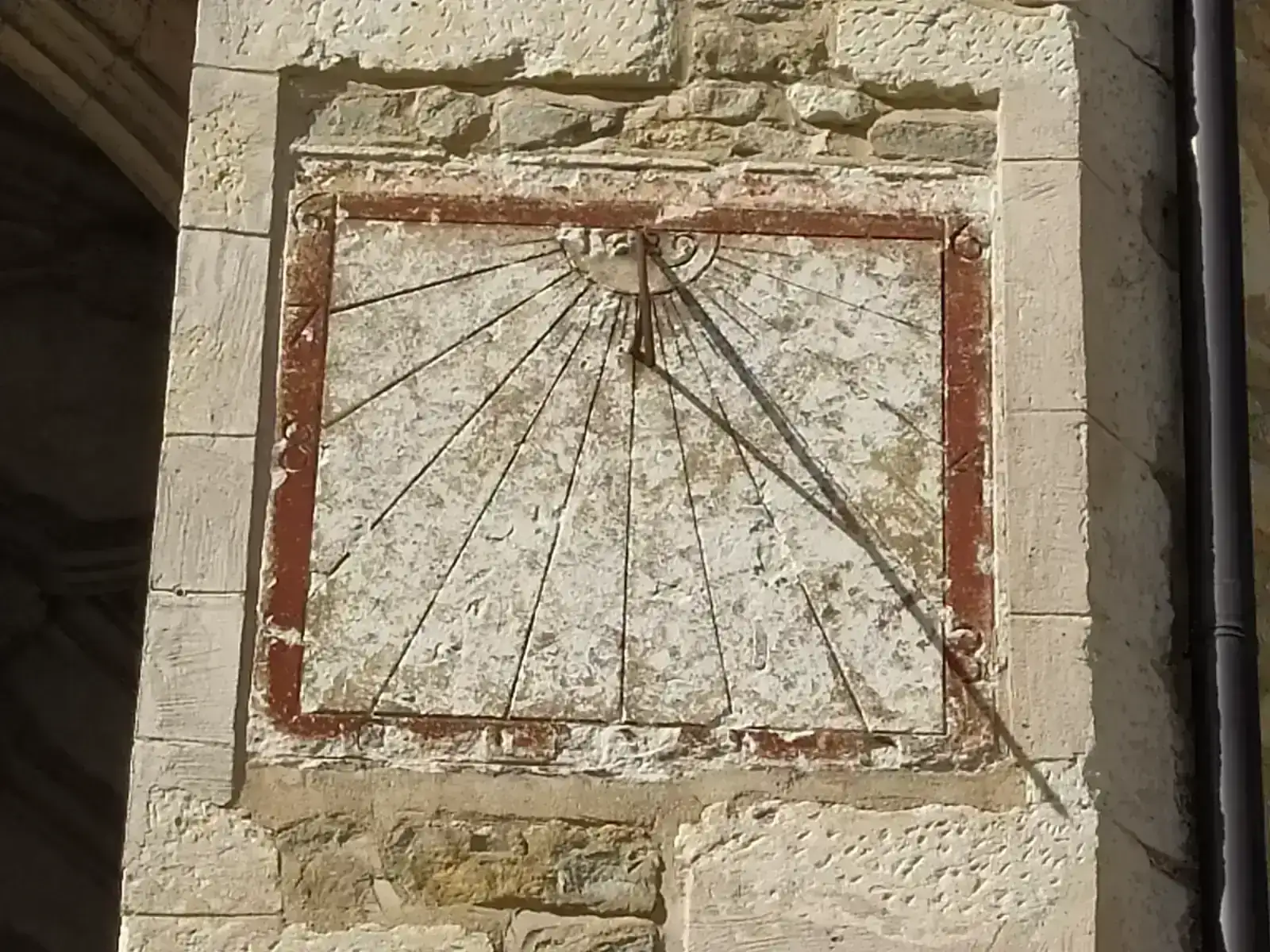

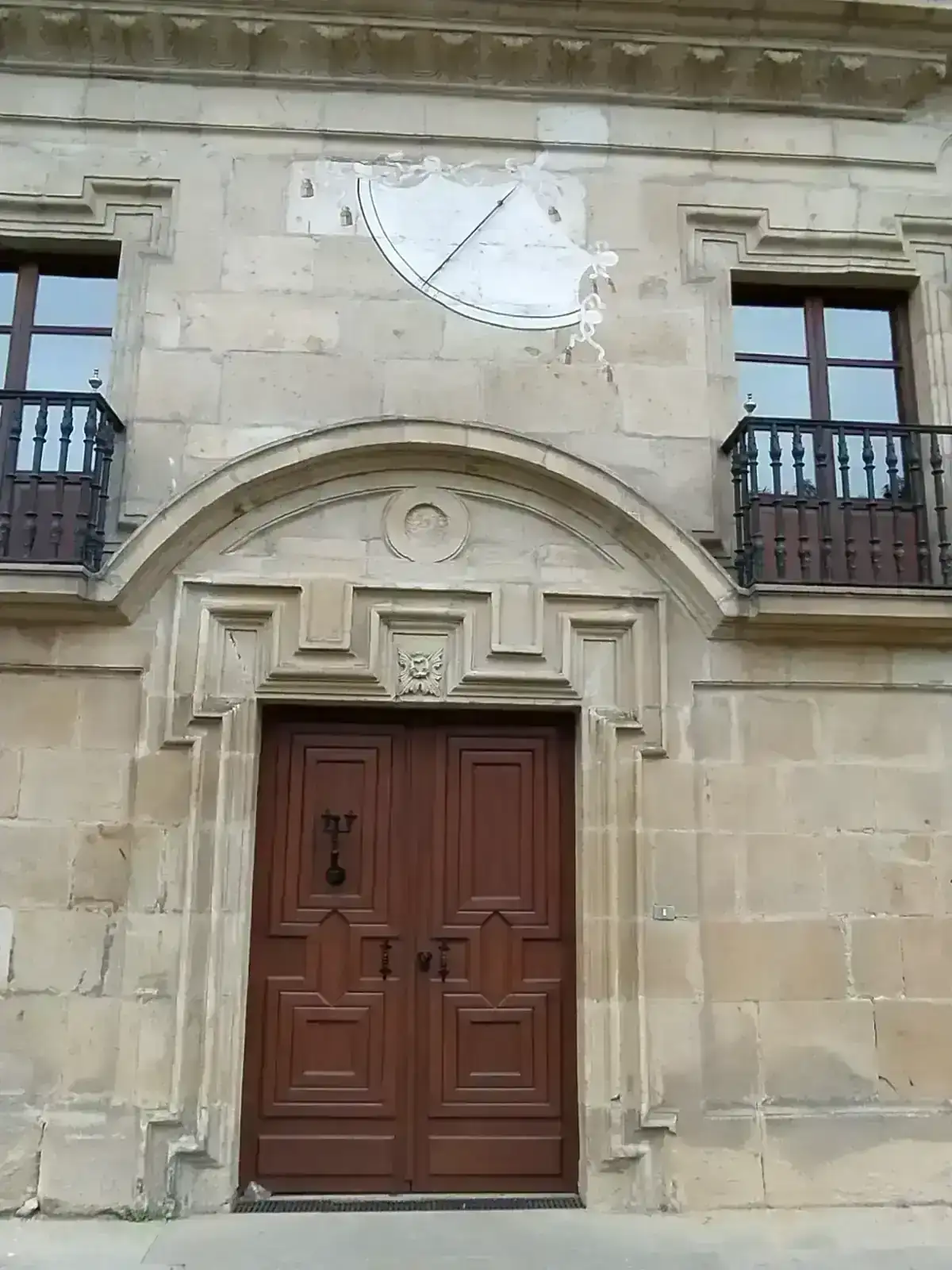

Reloj de la iglesia de San Vicente de Urruña (1550) con la inscripción vulnerant omnes. Última necat. (Fuente de la imagen: https://commons.wikimedia.org/wiki/File:Urrugne_-_Église_Saint-Vincent_-_16.jpg).​

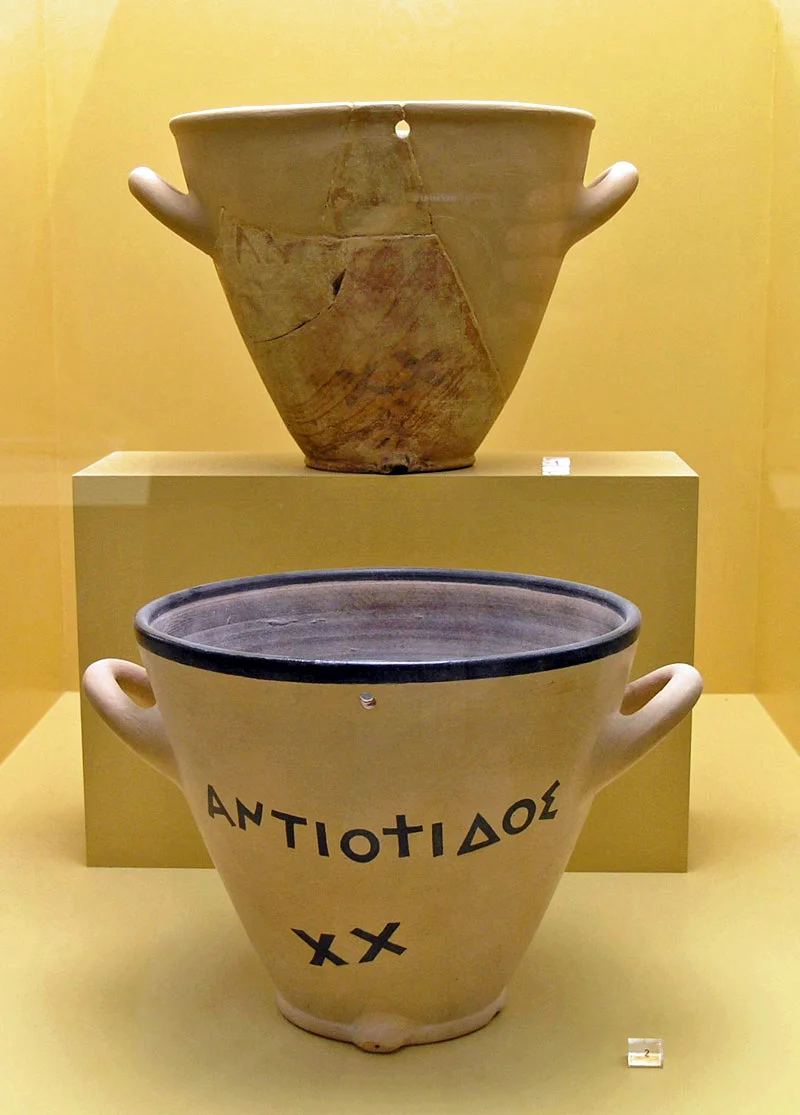

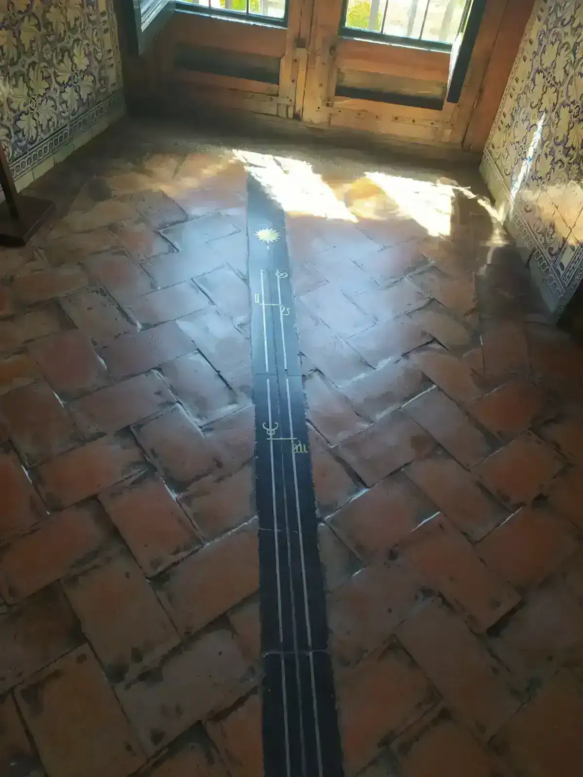

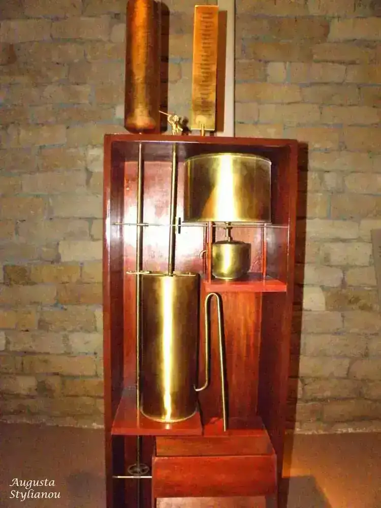

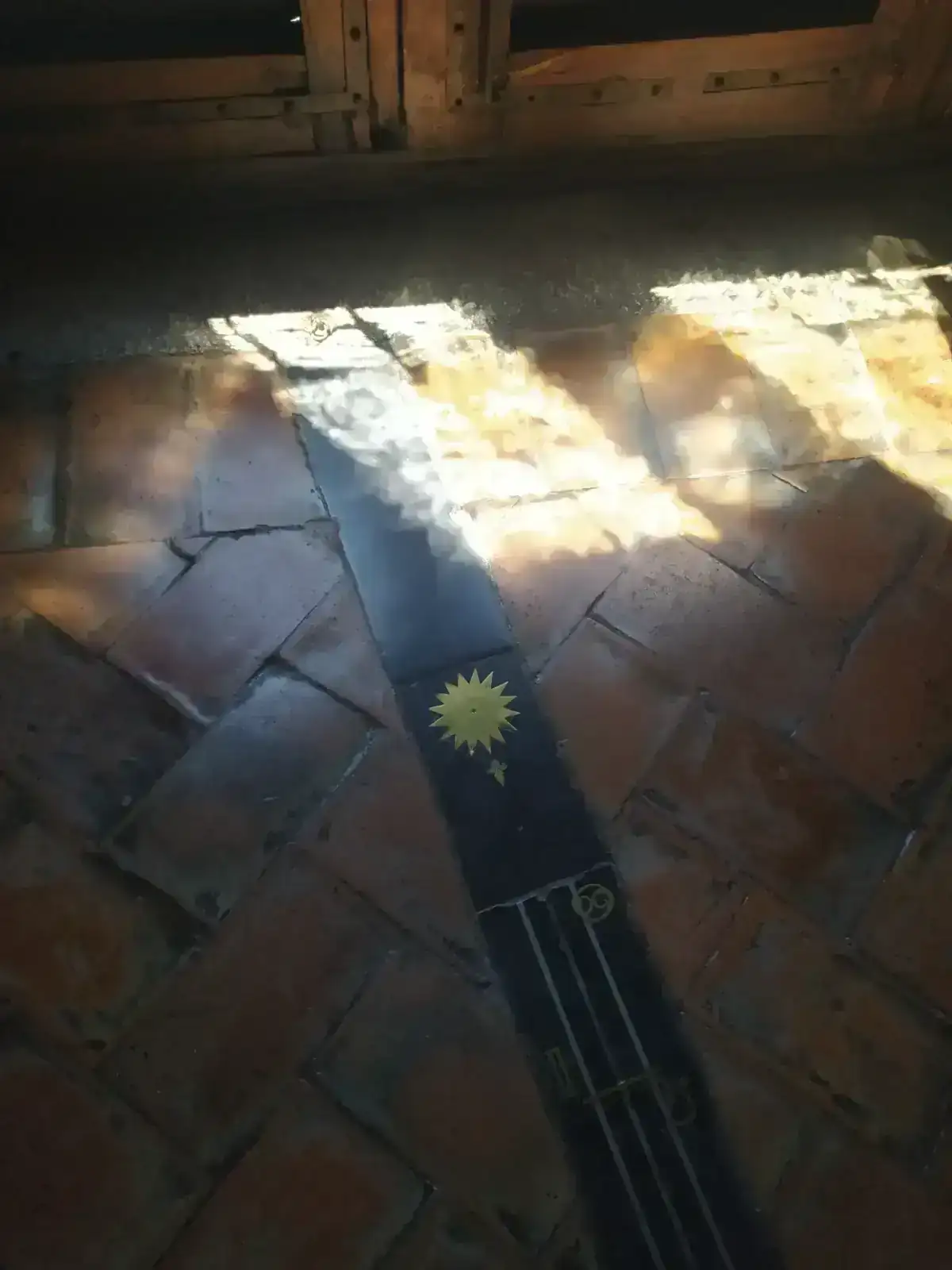

Reloj astronómico en los aposentos de Felipe II en El Escorial
  • Me encanta
Reacciones: El Táctico y Cilenio
Muchas gracias por compartirlo 👏👏👏. No sabía de su existencia. Entiendo que se puede visitar. Buscaré más información sobre el reloj.
Edito: añado los resultados de una búsqueda superficial y gracias a las fotos que has subido.
Es una mediana solar, es decir, «un instrumento gnomónico que nos indica, sobre una línea, el momento del paso del Sol por el meridiano del lugar, el mediodía solar, cada uno de los días del año» (fuente del texto: https://revistasacitametam.blogspot.com/2013/04/meridianas-analemas-e-hipopedes.html?m=1). En la misma fuente, el autor o autora enumeran medianas de diferentes ubicaciones y explican la curvatura del analema.
Sería, por tanto, uno de los modelos de reloj solares que describe Vitruvio. Sobre el analema, además, Vitruvio habla largo y tendido en el libro IX de su obra.

Muy interesante, pues habla de polos, que se podría interpretar como el eje de la esfera celeste, la cual, aparte de para orientarse, servía para calcular el momento del día, o como un tipo de reloj cóncavo, quizá en oposición al gnomon como reloj plano. El problema es que el πόλος también usaba gnomon.
El polos astronómico egipcio-griego. (Fuente: Alphanumerics/comments/179q8gn/egyptogreek_model_of_polaris_or_the_polos)
Reloj caldeo del siglo IV a. C. (Fuente: https://www.smith.edu/bigbad/historyscitech/museum/ancient_inventions/hsc13b.htm).
En la URL de la fuente se puede encontrar una descripción de su funcionamiento.

Dicho todo esto, ¿cuándo aparece por primera vez horologium en latín? Pues según me consta, la mención más antigua que he encontrado pertenece a Marco Terencio Varrón (116 – 27 a. C.), en su obra Las cosas del campo (Rerum rusticarum de agri cultura, III, 5, 17). Dice así:

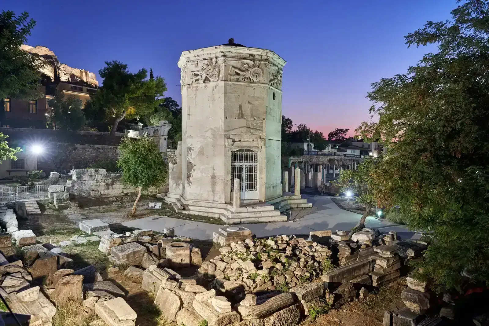

Interiormente, bajo la cúpula del tholus, la estrella Lucífero durante el día y la estrella Véspero durante la noche van girando cerca de la parte más baja del hemisferio y con su desplazamiento señalan la hora que es. En medio del mismo hemisferio, en torno a su eje, hay un círculo con los ocho vientos, como en el reloj [horologio] de Atenas que hizo Cirrestes [s. II – I a. C.]. Y allí una aguja, que sale del eje en dirección al círculo, se mueve tocando el viento que sopla, de forma que puedes saberlo desde dentro. (Trad. Luis Alfonso Hernández Miguel).​
Horologion de Andrónico de Cirro o Torre de los Vientos. En su interior contenía una clepsidra y su exterior, de planta octogonal, ocho relojes solares. (Fuente de la imagen: https://es.wikipedia.org/wiki/Torre_de_los_Vientos).​
A quien le interese el tema le recomiendo encarecidamente la lectura del artículo sobre la Torre de los Vientos en la web de la Asociación de Amigos de los relojes de sol (https://relojesdesol.info/node/1030). Esta web es una joya. Me ha resulto un sinfín de dudas.
Reloj solar en la cara de Notos (Fuente: https://relojesdesol.info/node/1049)​

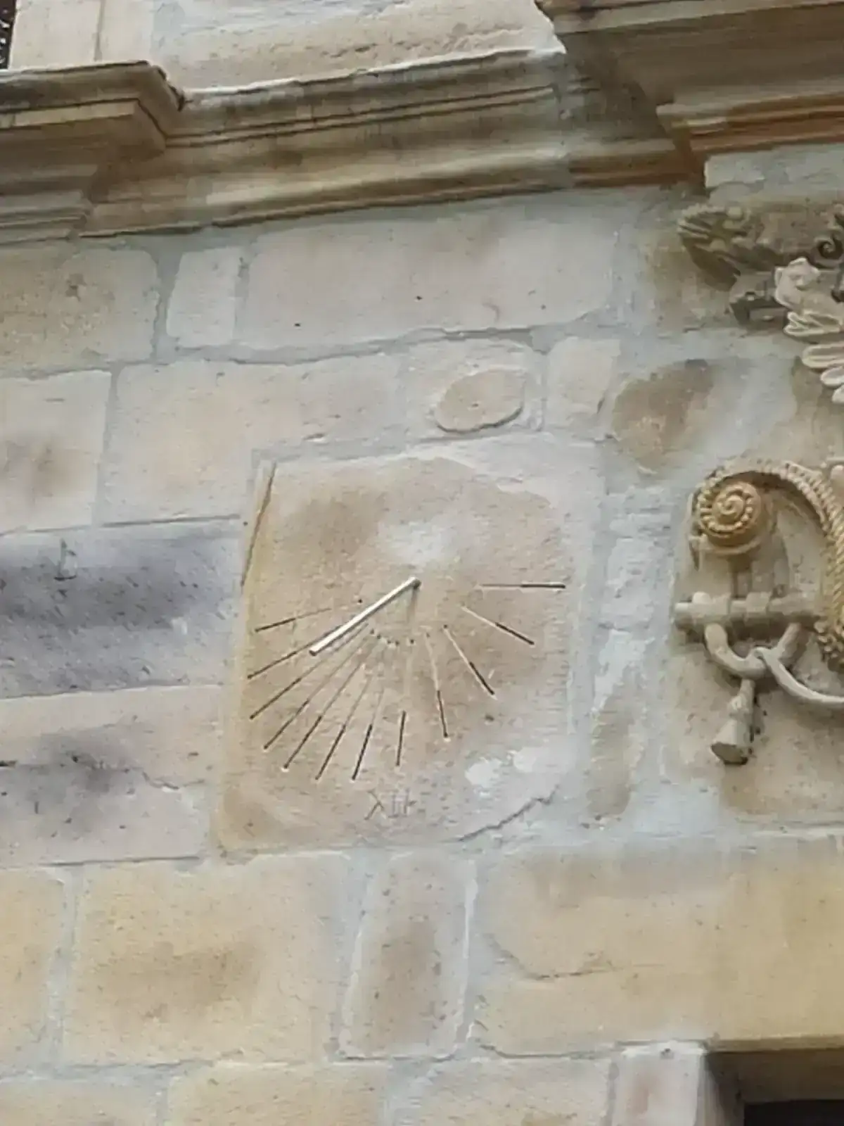

País Vasco ; diversas procedencias
  • Me encanta

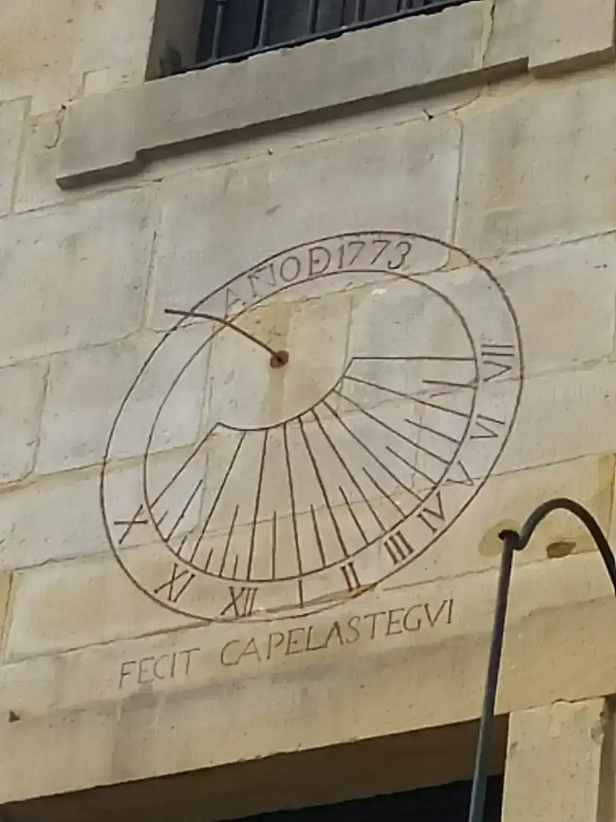

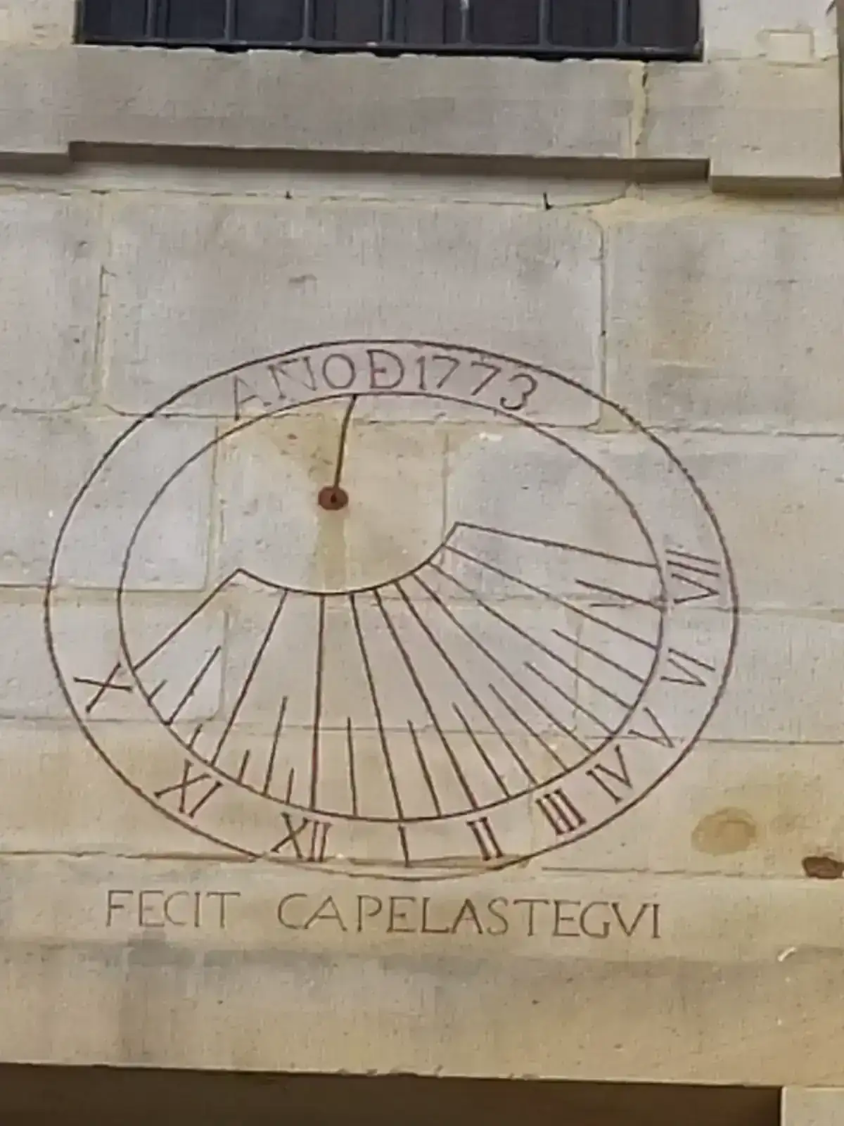

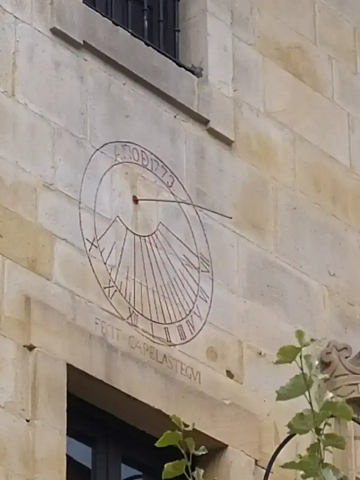

Qué bueno. No sabía que había tantos en el País Vasco. Es asombrosa la pervivencia durante tantos siglos de la tradición grecorromana. Aunque los relojes de sol procedieran de otros lugares, al parecer el más antiguo se encontró en Egipto y data del 1500 a. C. (se dice pronto), no cabe duda de que su uso posterior en España es herencia directa de los romanos que, de entre otras tradiciones, se inspirarían en la cultura helena.

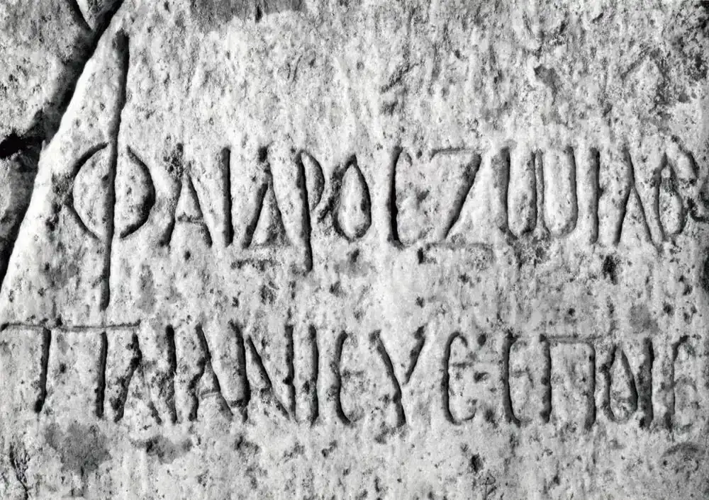

Inscribir el nombre de quien lo hizo o lo mandó hacer, como el de tus fotos: fecit Capelastegui («[lo] hizo Capelastegui», por cierto, 38 años después del inicio de Blancpain; 18 años después del inicio de Vacheron Constantin), lo encontramos también en Roma (en el comentario #13 hay un ejemplo) y en la Grecia romana. Por ejemplo este reloj de sol tiene una inscripción:
Reloj de sol de mármol pentélico con cuatro superficies. Siglo III d. C. localizado en Atenas. Ahora en el British Museum.
(Fuente de la imagen: https://www.britishmuseum.org/collection/object/G_1816-0610-186)
Detalle de la inscripción del reloj de sol de mármol pentélico con cuatro superficies. Siglo III d. C. localizado en Atenas. Ahora en el British Museum.
Se lee lo siguiente: Φαῖδρος Ζωΐλου || Παιανιεὺς ἐποίε[ι] (Faídos Zoílou || Paianieús epoíei), esto es, «Fedro, hijo de Zoilo, de Peania lo hizo (o lo mandó hacer)». Peanía o Paiania es un municipio de Atenas.
