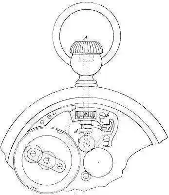

Y por fin se hace todo desde la corona de remontoir , cuerda y puesta en hora , se lo debemos a : Jean-Adrien Philippe (Patek & Philippe) , patente de 1870.
J.A.Philippe , 1815-1894

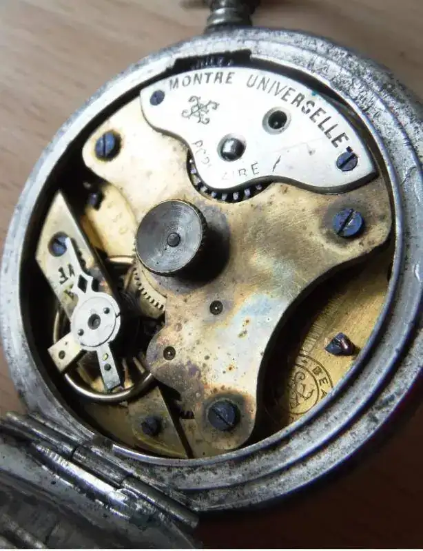

Directamente sobre las agujas (Roskopf originales)
Hilo rápido y muy básico (​perdón).

La patente de Jean - Adrien Philippe , se usaba en los relojes Patek & Philippe , las demás marcas no disfrutaban de esa técnologia o avance hasta varios años despues.
Sistema de puesta en hora de J. A. Philippe :
Primer diseño de puesta en hora por tija

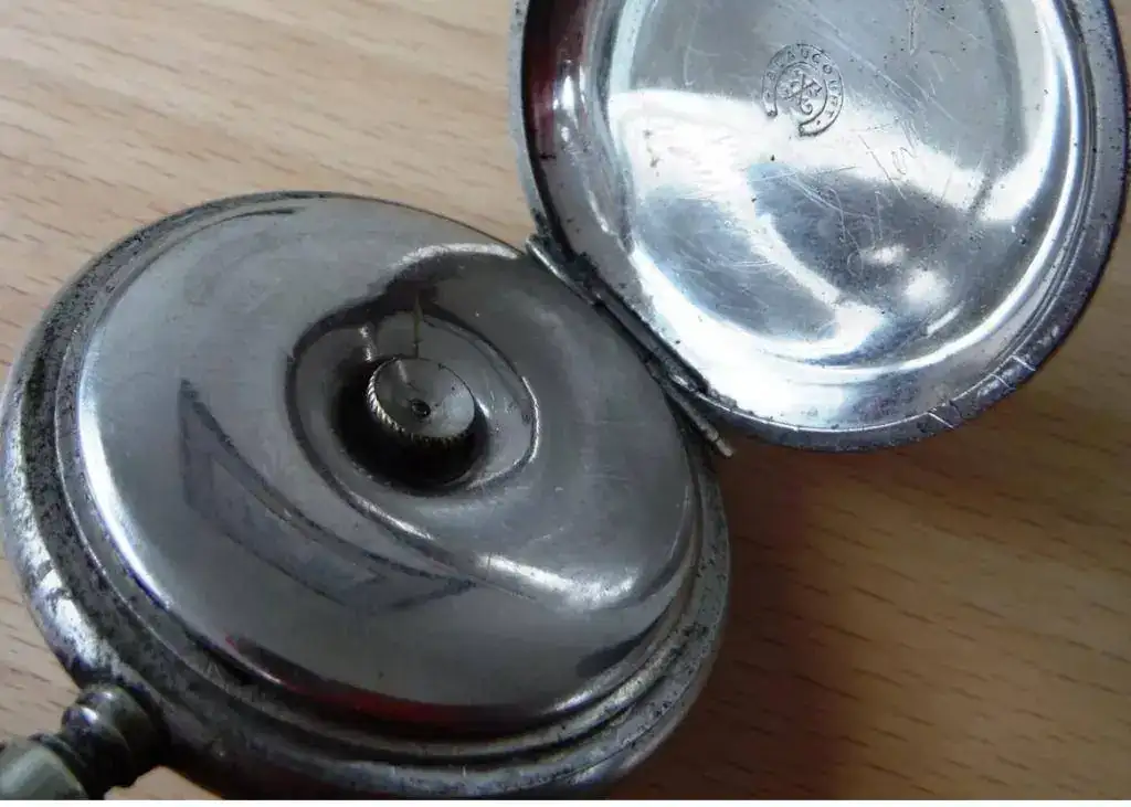

Incluyo a modo de curiosidad el sistema de GF Japy.
En éstos relojes el remonte se hace desde la corona, pero el cambio de hora se realiza abriendo la tapa trasera y accionando un botón que hace las veces de la llave.
Fotografías cortesía del compañero Tresenraya.
attachment.php
attachment.php
Reacciones: PabloXX
Nunca lo había visto. El fabricante fue muy ingenioso al dejar de ser necesario el uso de la llave.
El sistema mostrado en la fotografía al no ir protegido puede ser accionado por accidente al sacar el reloj del bolsillo - unos vaqueros por ejemplo - y al tiempo girar la corona al sacarlo. Eso creo yo.

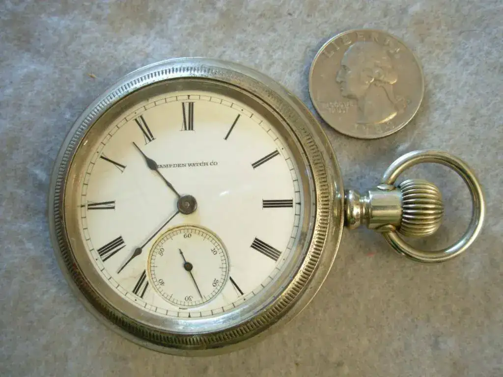

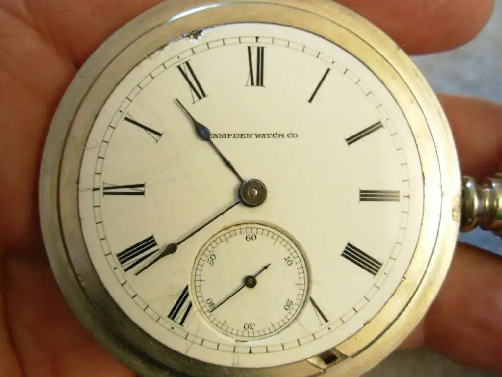

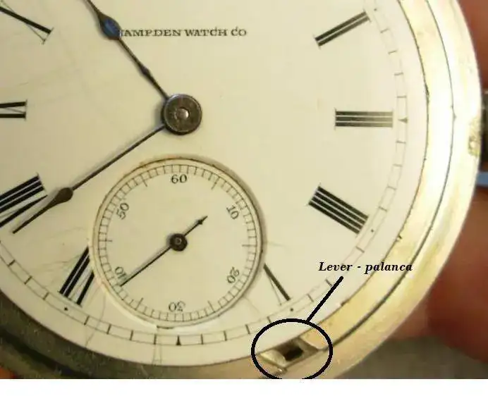

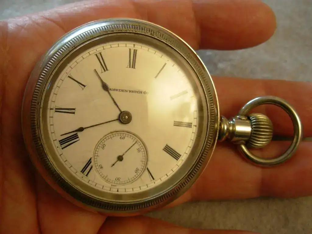

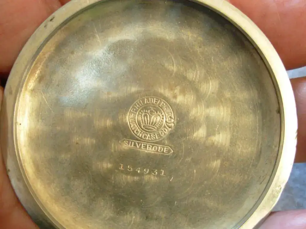

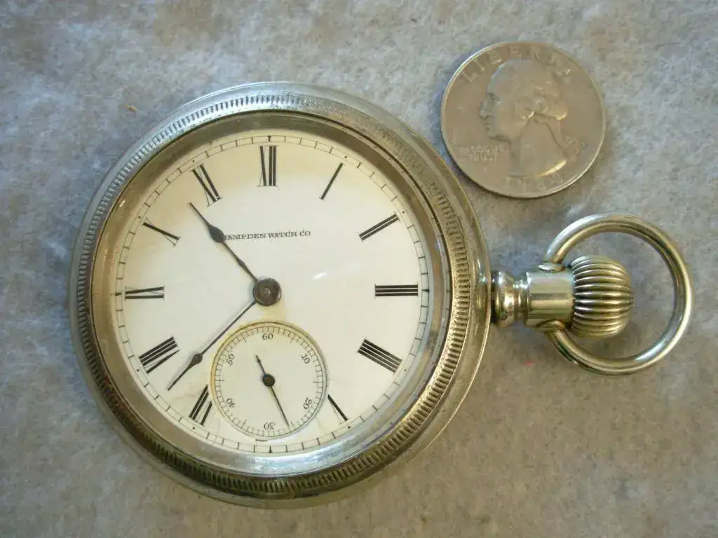

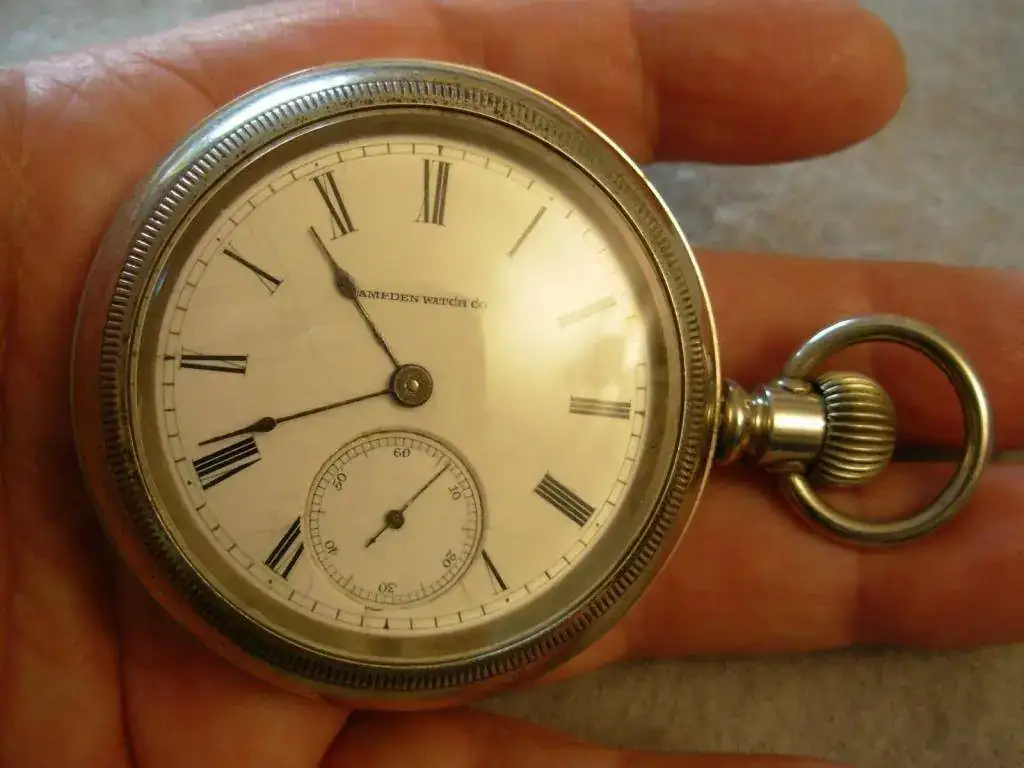

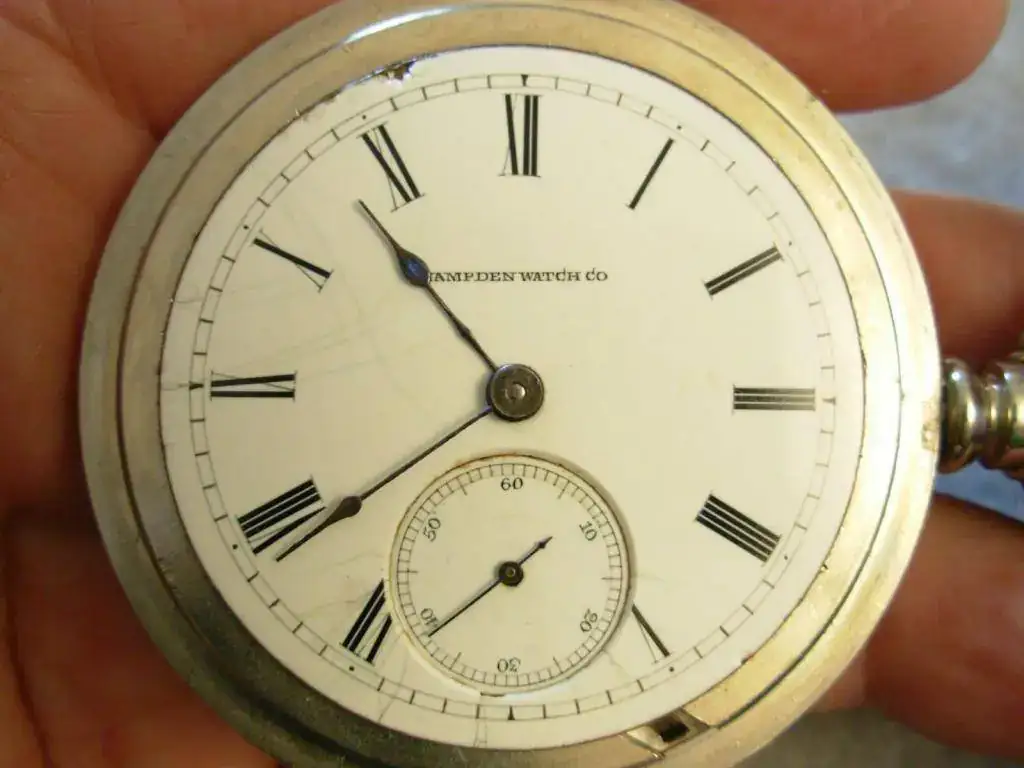

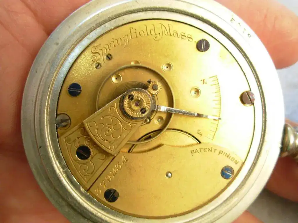

Por favor me podeis ayudar ?. He comprado un reloj de bolsillo en Estados Unidos marca Hamped de 1885. El reloj esta y va perfecto pero cuando tiro de la corona para ajustar la hora esta se desplaza hacia arriba pero no noto ningun movimiento de las agujas. Al tratarse de un reloj antiguo y sabiendo que tal y como indicais hay varias formas de ajustar la hora segun el tipo de reloj, os agradeceria cualquier comentario sobre el problema. Pienso que podria tratarse de un fallo del reloj pero antes de reclamarlo necesito buestra opinion.
Muchas gracias por adelantado
Hola Marcony
La puesta en hora de tu reloj es mediante palanca "Lever" situada debajo del numero 5 , tiras de ella y ya puedes poner en hora con la corona , luego la devuelves a su sitio y das cuerda.
Hola Tempus de verdad que eres una eminencia en estos temas. Por favor me puedes orientar un poco mas ?. Dices debajo del 5, quiere esto decir que tengo que sacar la tapa de cristal primero ?. Es que me lo he mirado y la verdad no veo nada parecido a una palanca. Puede que quede escondida debajo de la tapa del cristal ?
Sabes he intentado abrir las tapas de delante y de detras, (la de detras para ajustar el retraso), pero estan tan cerradas y el espacio para abrirlas es tan pequeño que me da miedo.
Muchas gracias por tu ayuda una vez mas.
Tempus, perdona mi ignorancia. Ya veo la "lever" enfrente del numero 5. sabes si se utiuliza alguna herramienta especial para abrir las tapas a presion de estos relojes ? quiero decir si los relojeros ultilizan algo especial. Yo lo hago (mal seguro) con una cuchillo muy fino pero no es facil por lo menos en este caso ya que deja marcas en el reloj.
Gracias mil una vez mas y feliz finde Rempus !!
Las tapas de este reloj van a rosca no se te ocurra usar navaja para abrirlo " A ROSCA " tanto frontal como trasera.
Para poner en hora : desenroscas la tapa delantera del bisel y con la uña bajas la palanca que hay debajo del numero 5.
Una imagen vale más que mil palabras.

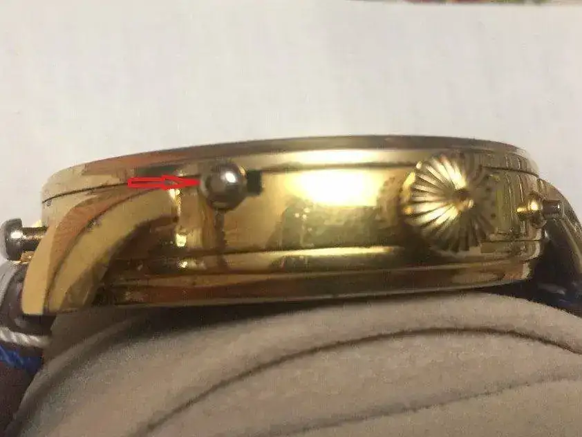

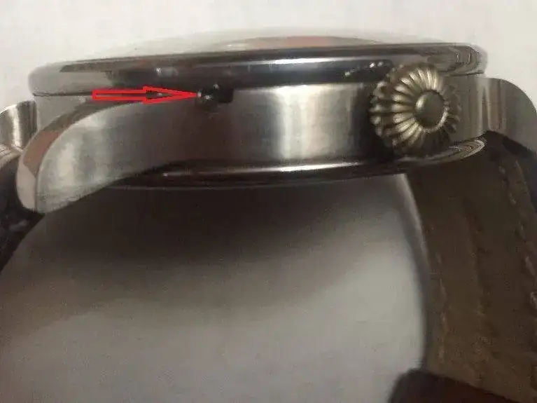

Hola Tempus 157,
Hubo otro sistema de cambio horario en los relojes:
Audemars al final del siglo 19 utilizaba un botón entre el 4 y 5, se empujaba el botón hacia arriba se cambiaba la hora y después se bajaba el botón y ya se podía dar cuerda al reloj.
Lange Söhne fabricado en Dresden, también entre el 4 y 5 uso algo similar, pero era una palanquita que se empujaba hacia arriba, pero sin soltarla se cambiaba la hora, al soltarla la palanca bajaba por la fuerza de un muelle, entonces se daba la cuerda al reloj.
Adjuntos fotos:
Hay una errata referente a la fecha de la patente de Jean-Adrien Philippe:
En 1842 inventó el primer enrollador de corona colgante (sin llave), premiado con una medalla de oro en la Exposición Universal de París en 1844, (En Wikipedia pone medalla de bronce!!!),
La patente Nº 1.317 de Jean Andrien Philippe fue patentada en 1845.
Un saludo,
