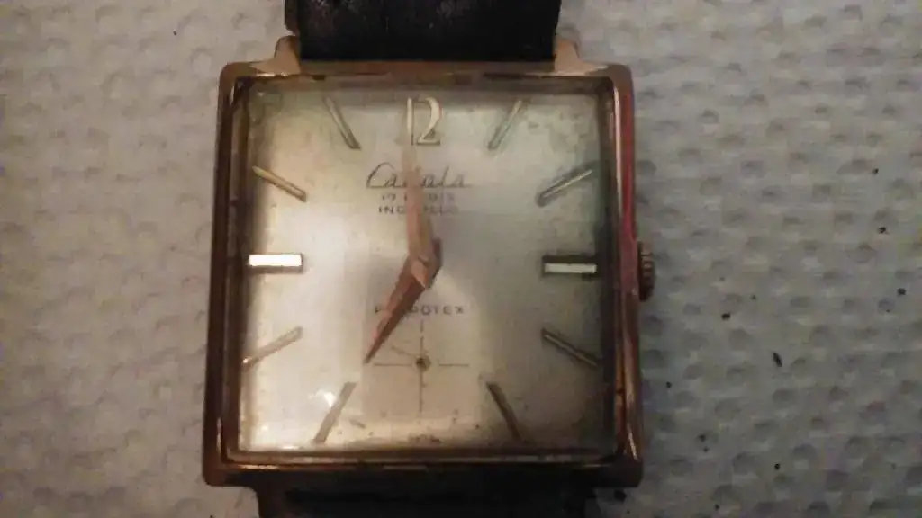

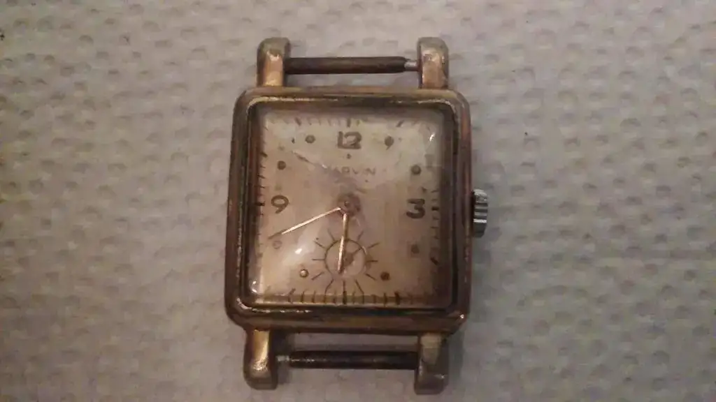

Hola gente. Estuve unos dias de vacaciones en Europa y en una feria de antiguedades en Florencia compre 4 relojes de pulsera antiguos, algunos funcionan y otros no.
Adjunto fotos de los mismos y me gustaria si pueden darme alguna informacion ya que no encontre nada en internet.
Desde ya muchas gracias.

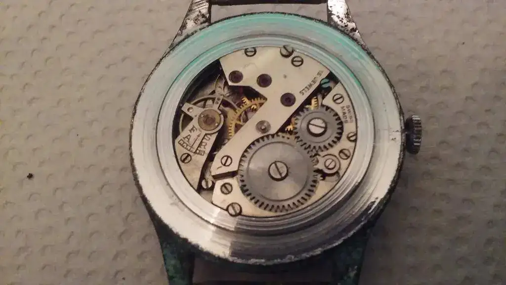

la imagen de la esfera del segundo reloj no permite ver su marca pero lleva probablemente un Peseux 320

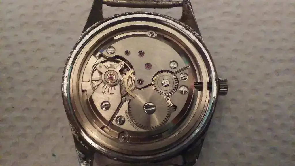

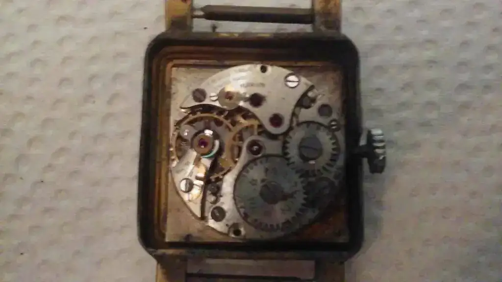

Buen día recuperador florenciano. En el calibre de Marvin no se puede leer lo que pone al estar desenfocado. Mira si puedes mejor la imagen. Tambien seria bueno que nos ofrecieras el diámetro de este calibre, solo de la maquina.
Marvin era una fábrica que manufacturaba sus máquinas o calibres.

añado info del calibre. https://relojes-especiales.com/threads/marvin-raro.421486/
En mi opinión es un Marvin 310

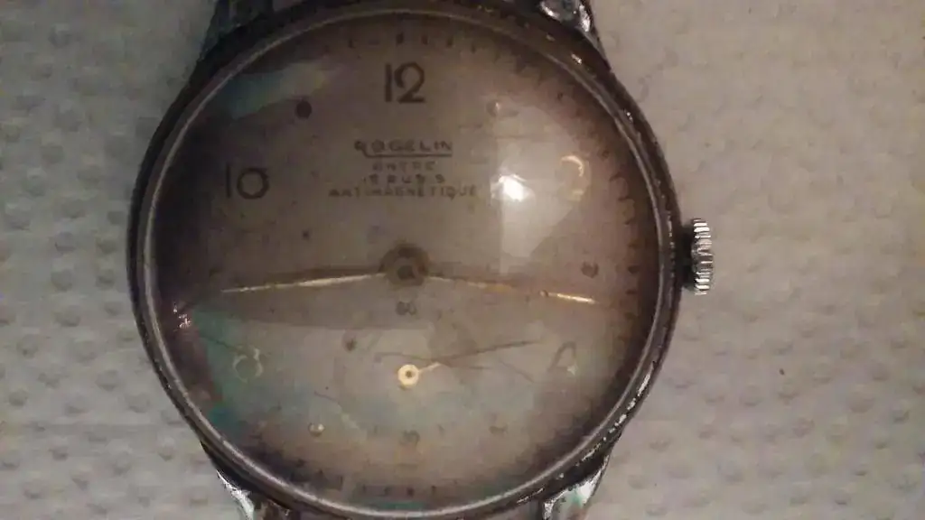

ROGELIN es una marca registrada. Mira con una lupa si aprecias debajo del volante algún número o letra o logo.
RogelinUhren, Uhrenteile; La Chaux-de-Fonds und Grenchen, Schweiz; registriert am 7.3.1935

Y es que somos internacionales ...:yes:. Potente Pócker el que nos presentas, compañero. Te dejo algo de información. Saludos.:ok::.
[TD="width: 190"] Rogelin

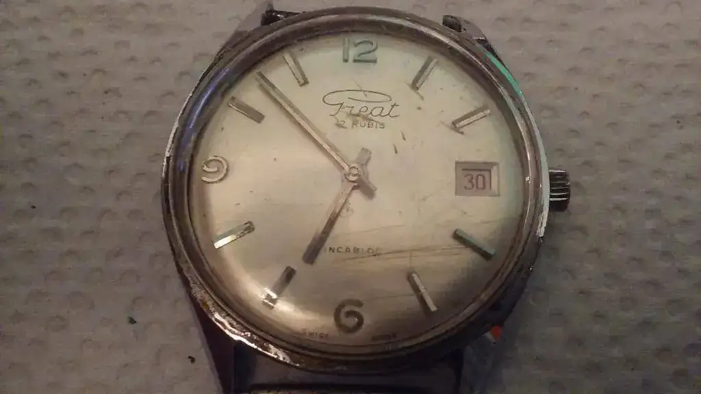

Bueno, me quedo con el GREAT. Saludos.:ok::.
Great Eastern Watch Co.

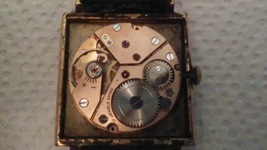

Buen día amigos; algunos cal. Marvin parecen ebauches de Electión o viceversa???
Tenemos un Peseux 320/330 - 1 ET38 (tavannes) - y un Peseux 7040 y fl. Esta línea de los 7000 creo que son los últimos que fabricó el histórico - tan recordado y querido Peseux. Varios cal. de Peseux fueron utilizados por grandes marcas como UN -GP.
Cartier - Ebel - muchas otras marcas.
Un saludo, Luis desde Argentina
nuestro maestro se ha pronunciado. Y como no, acertado.

El Great con date si es de 10.5''' y 3.1 mm de altura, será un 7046.
[TABLE="width: 100%"]
