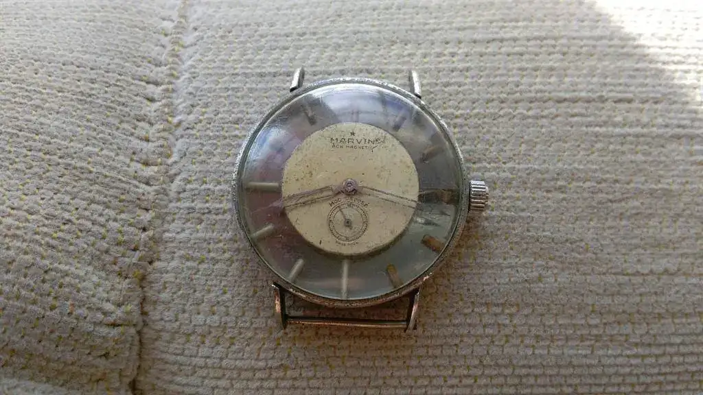

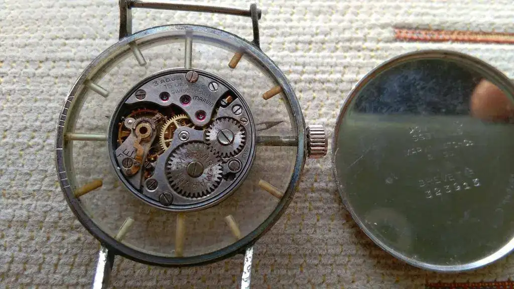

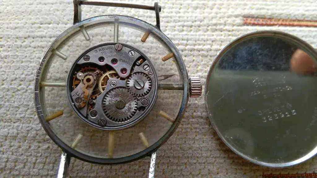

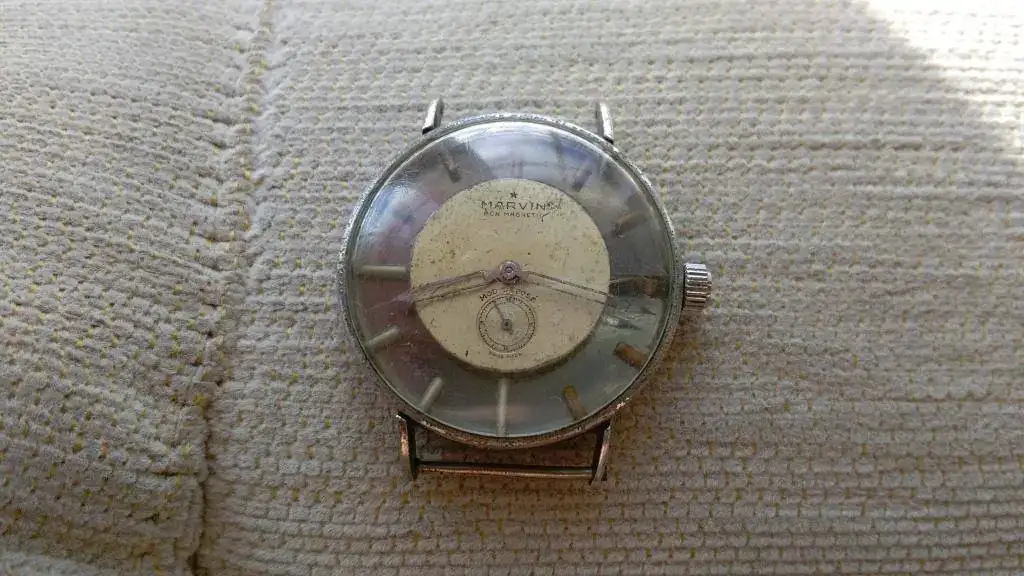

Hola a todos, este domingo me encontré con este raro reloj, en el calibre se puede leer 3 adjs 15 jewels y en una esquina 310, buscando en ranfft encontré un calibre 320 que se le parece, si alguien me puede dar mas información se lo agradezco, por si hay algún calibre compatible (tiene el eje roto y la raqueta y el espiral mal).

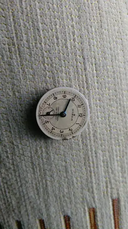

Hola Ayuc,
Por lo visto es un calibre de reloj de mujer, por si te sirve como donante, según el vendedor funciona y de momento a buen precio :D :

Efectivamente Marvin 310
Article:
WS1404
Ronda no.:
518
Movement:
8,75
Stock:
24
Discount:
Buy 3 and pay for 2
Price:
€ 6,95
Brand:
Marvin
Caliber:
310. 310S. 415
A=
65
E=
370
B=
C=
110
D=
90
F=
55
(Units: mm/100)

Muy bonito ayuc, ojala consigas las fornituras para hacer andar ese Marvin, seguro que mas temprano que tarde lo conseguirás.
El reloj es muy bonito con ese dial esqueletizado. Ese mismo calibre fue utilizado en relojes cuadrados/rectangulares de hombre.

Buen día amigos; esta máquina tiene varios ebauches de 9.75 líneas y con un agregado en su sistema de antichok utilizada por Election en los cal. 645. Esta medida hace mucho que no se usa en ebauches comunes y creo - que este cal. lo usaron Landeron y tambien Thommen - Revue 9T y flia.

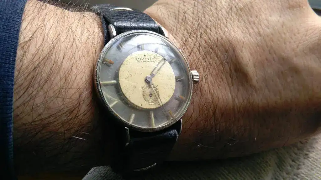

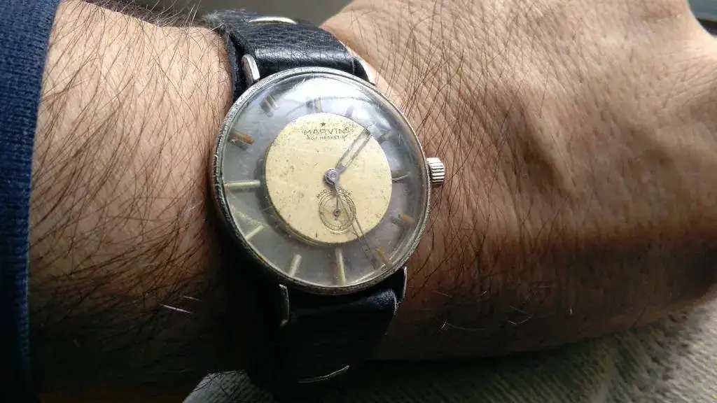

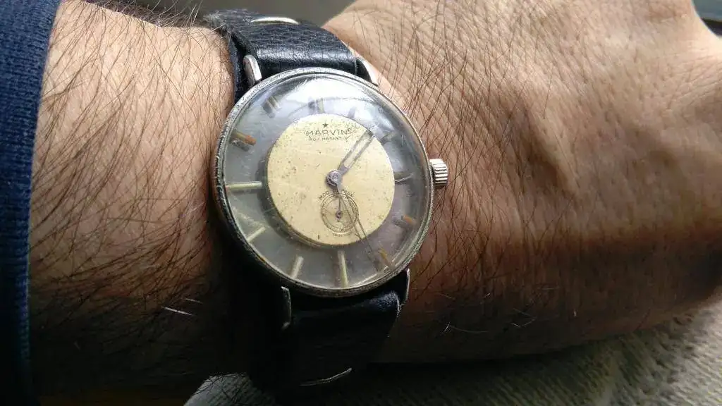

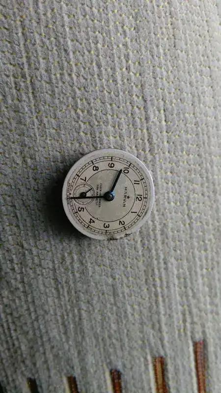

Hola a todos, después de unos meses de búsqueda por la red, hoy me llego de tierras sajonas el donante para esta rara avis, de momento y después del cambio completo de volante marcha bien.

Está chulísimo el reloj a pesar o por causa de ser raro, que no sé. ¿Los índices son tritio envejecido?
Creo que si, aunque parezca mentira por la mañana se siguen viendo en la oscuridad....8o
