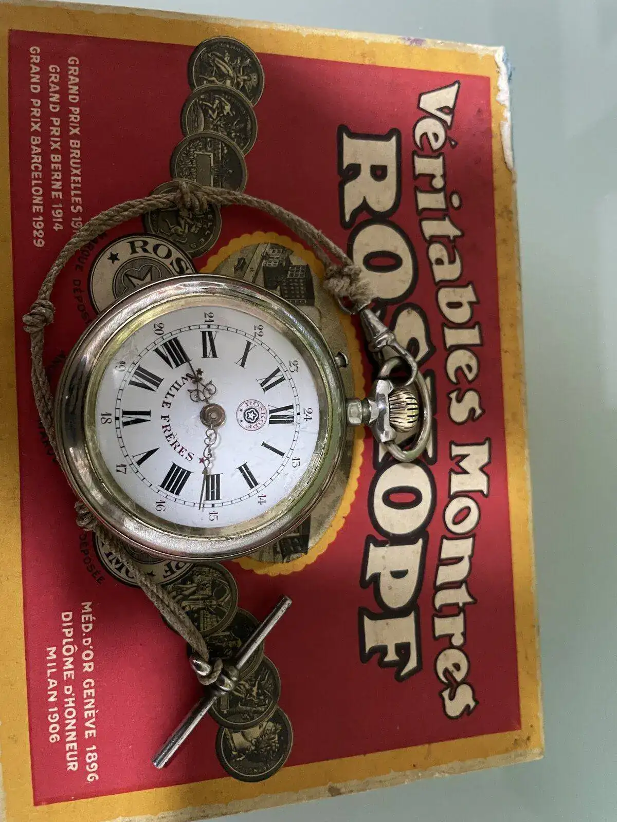

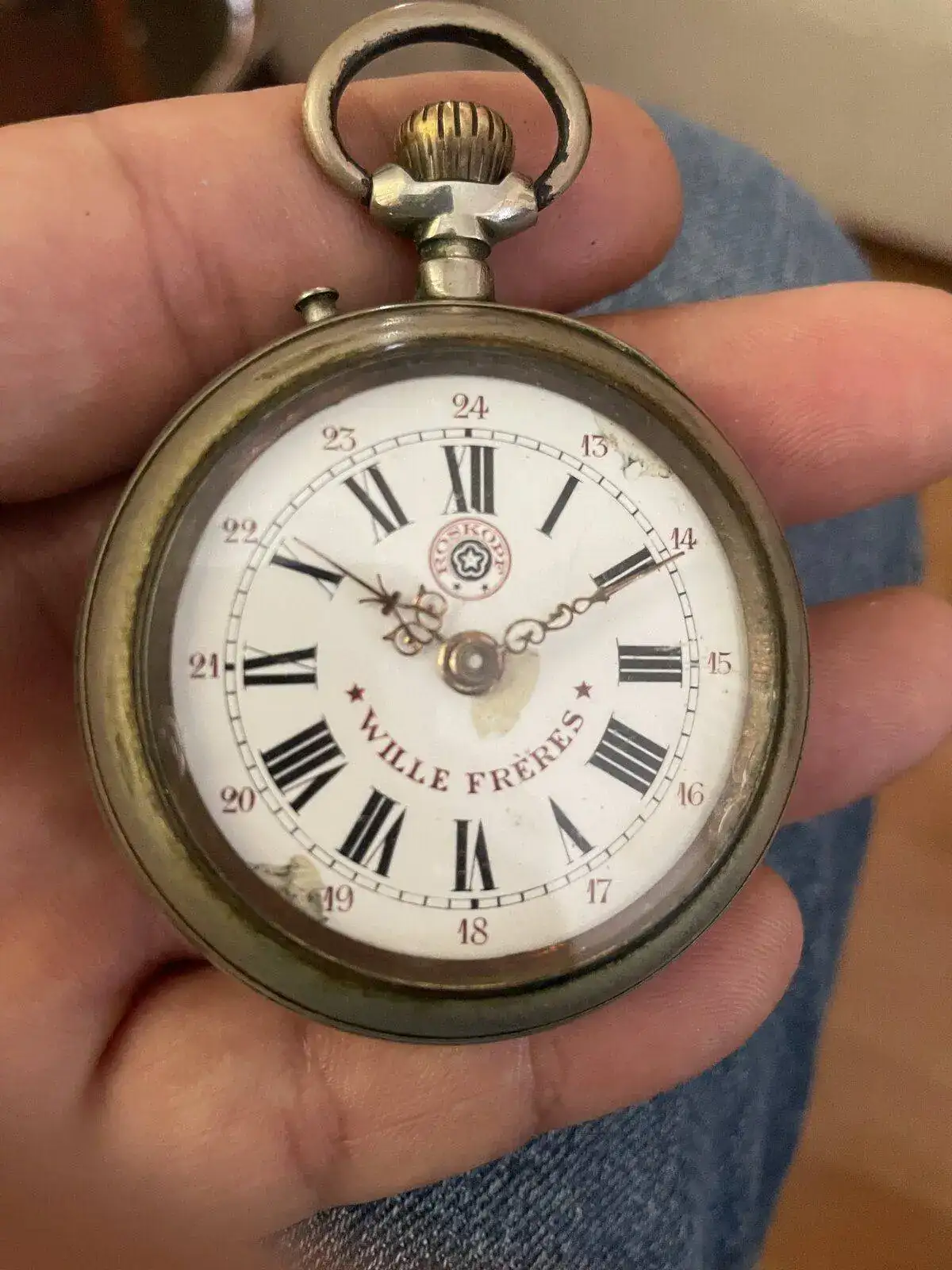

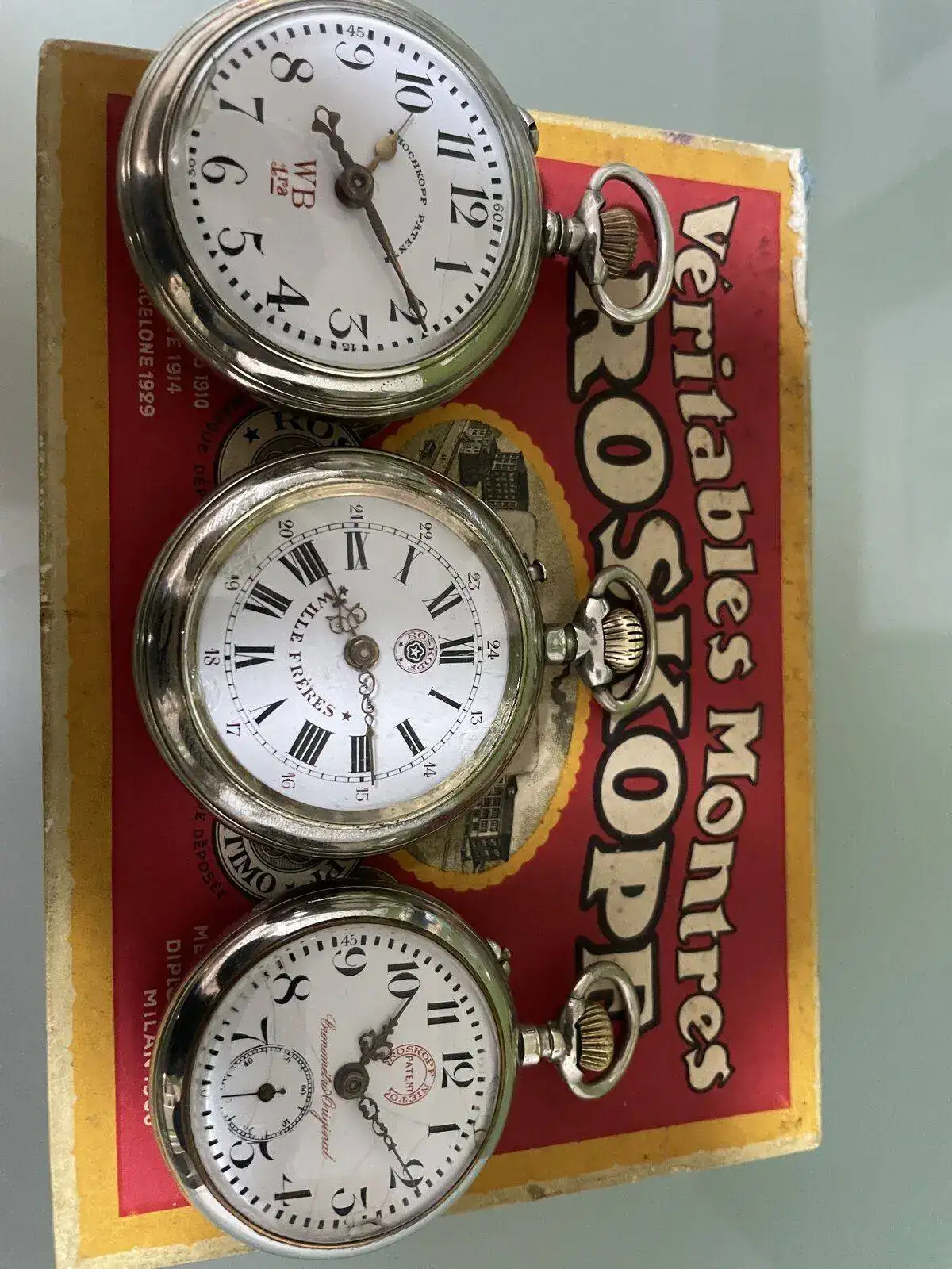

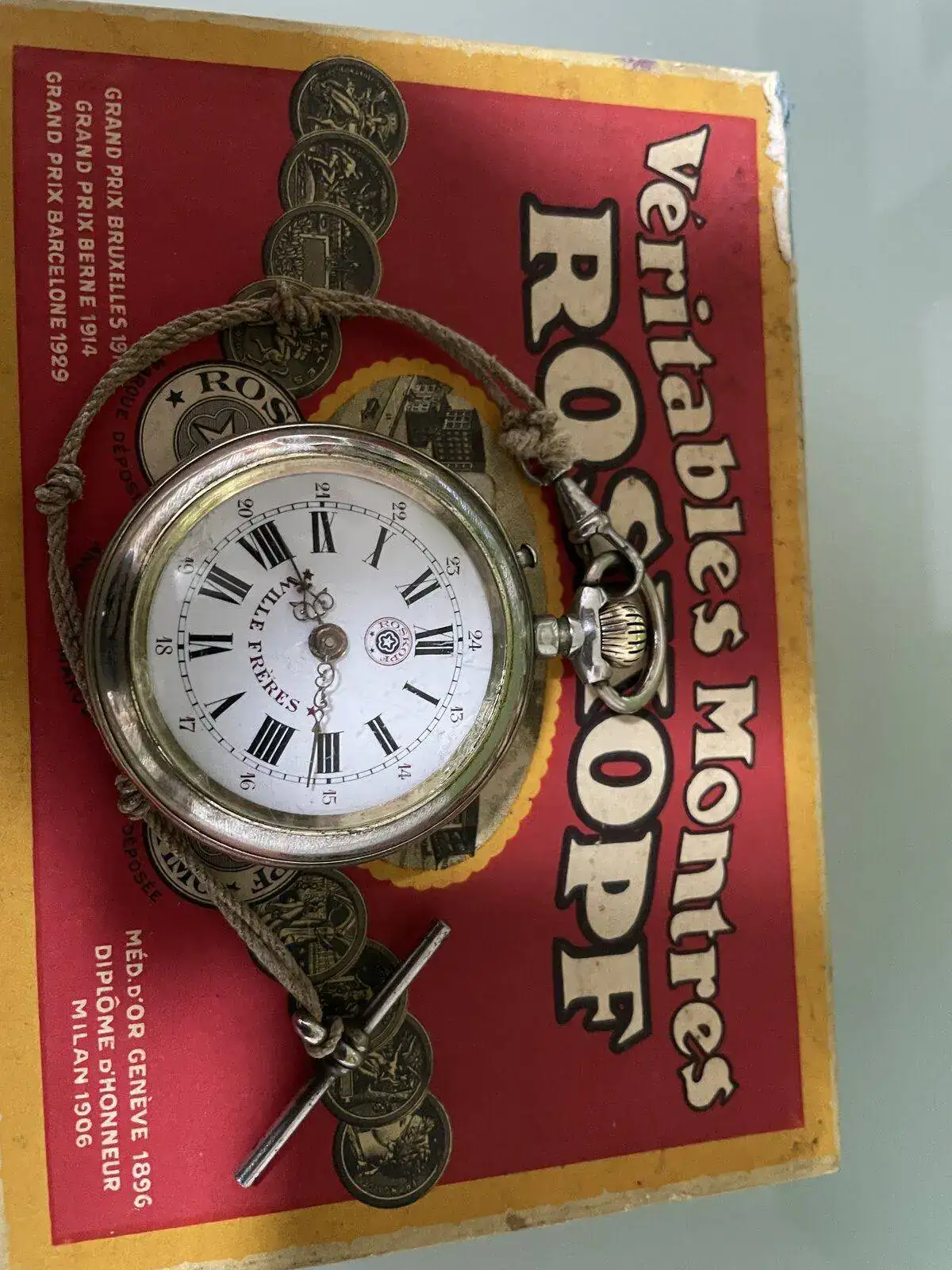

Hola.
Pues os muestro un recién llegado que me dará unas horas de entretenimiento para dejarlo un poco decente....
Una locomotora ya muy conocida, espero que se sepa comportar y pronto vuelta por aquí con otro aspecto...
Reacciones: elqueaprende, Julio Relojes, Gorgibus y 5 más
Por lo pronto arranca, que no es poco. Buena caza.
Reacciones: Mystiko

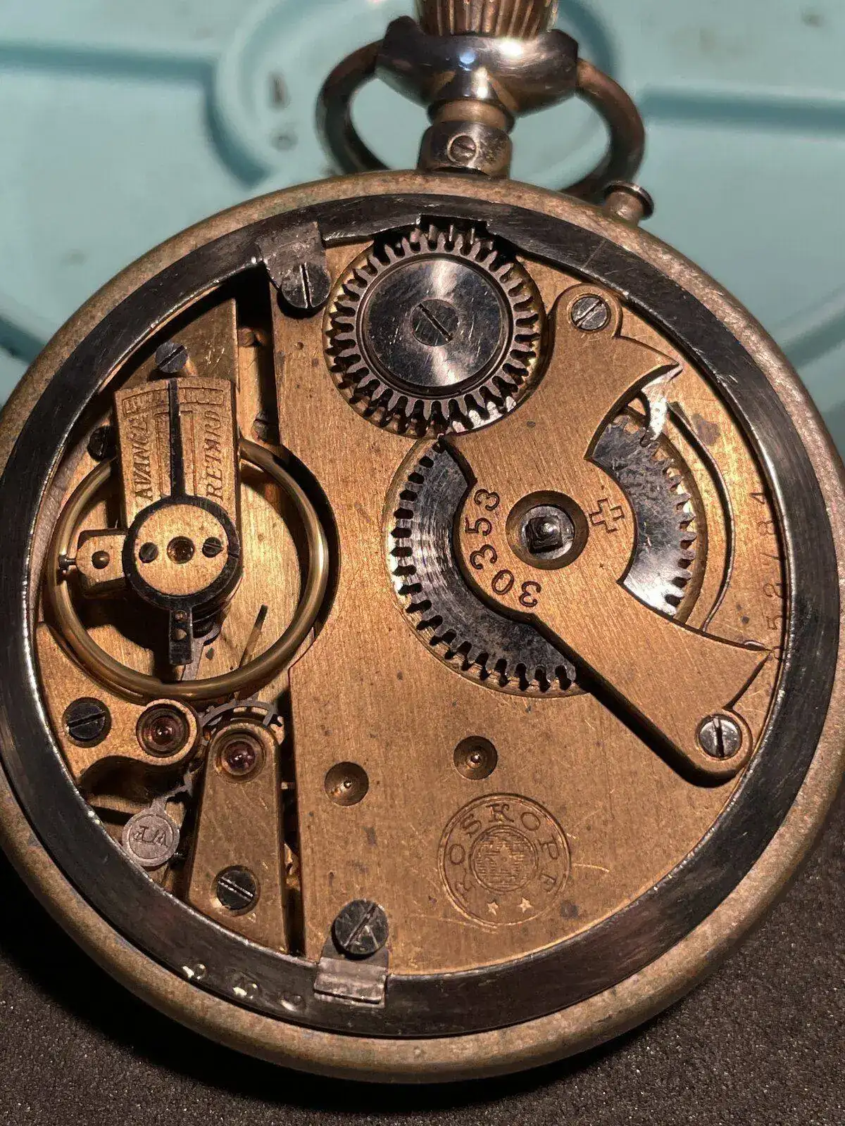

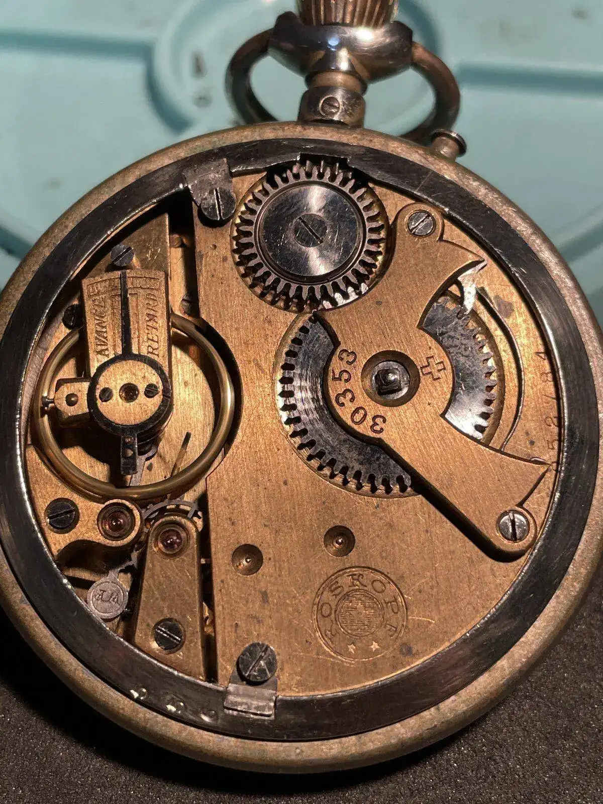

Este número y la cruz indica la patente. Si no sabes buscarla ya lo haré yo.
Reacciones: Mystiko
Si queréis aportar información buena será...

Al llegar tenía un poco de cuerda dada y al mover el reloj hacia tic tac...
No le he dado cuerda dado el estado de suciedad.

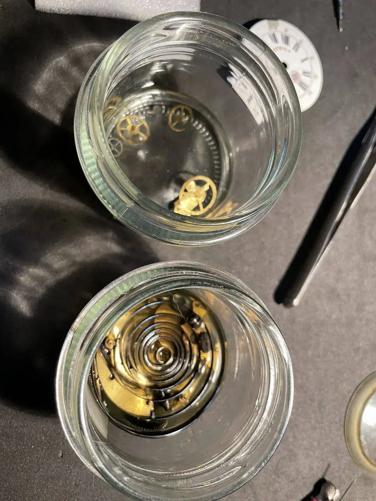

Lo tengo ya repasado el movimiento a las antigua, gasolina y cepillo aunque le hubiera ido bien pasarlo por ultrasonidos...
Funciona...

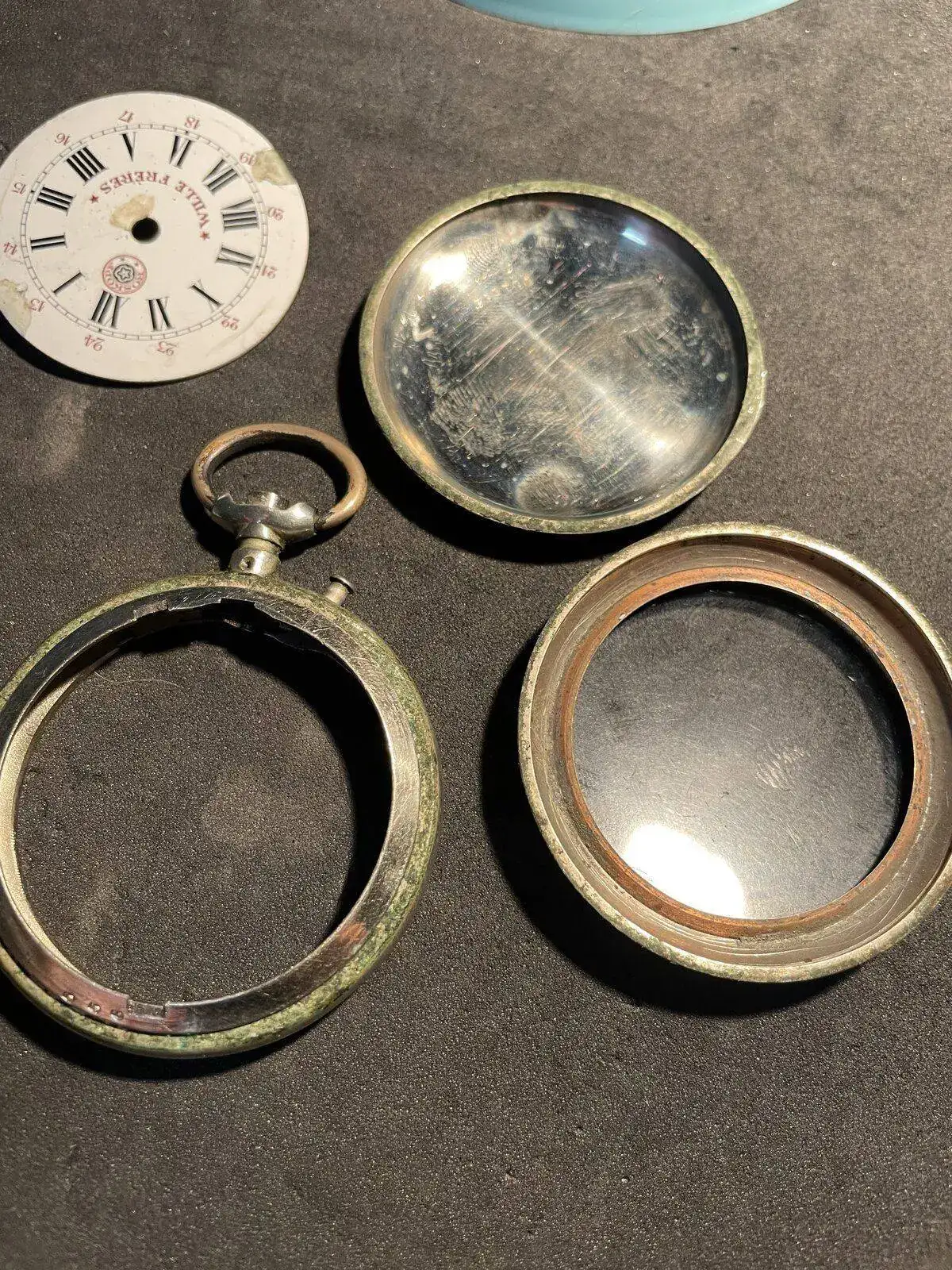

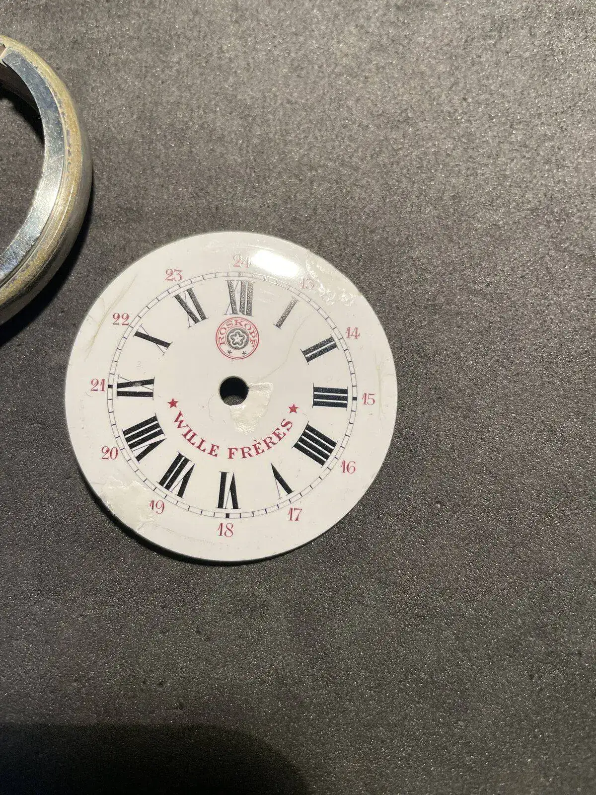

Me falta apañar un poco la esfera, limpiar mejor la caja que si pasó x ultrasonidos pero aún he de darle a mano y volveré a presentarlo aquí con las fotos del desmontaje.
Estaba lleno de aceite y este latón oscurece por ello en parte...

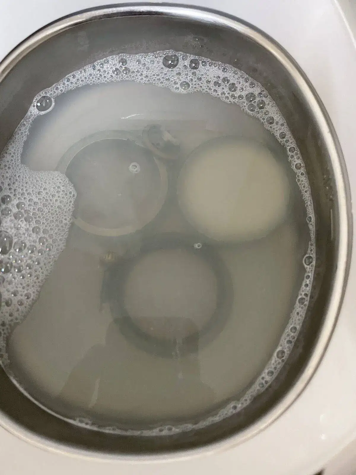

Yo he dejado de usar ultrasonidos, rompen mucho mas que limpian.
Reacciones: Mystiko
Alguna vez he tenido algún altercado por ello si...
Hace tiempo que no la uso para los movimientos aunque tengo dos, una de baja potencia algo más inofensiva y una de laboratorio que da miedo...
Según que tipo de reloj lo soporta pero los hay con reparaciones que pueden hacer estragos estás máquinas...

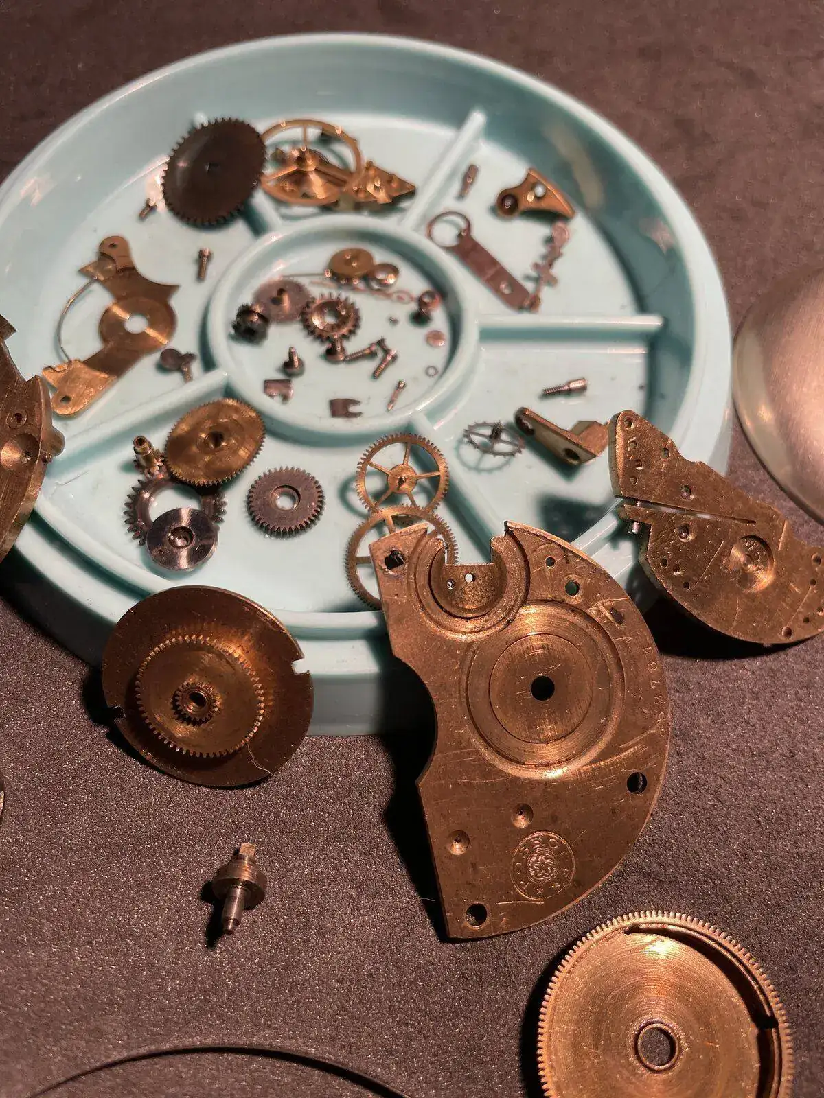

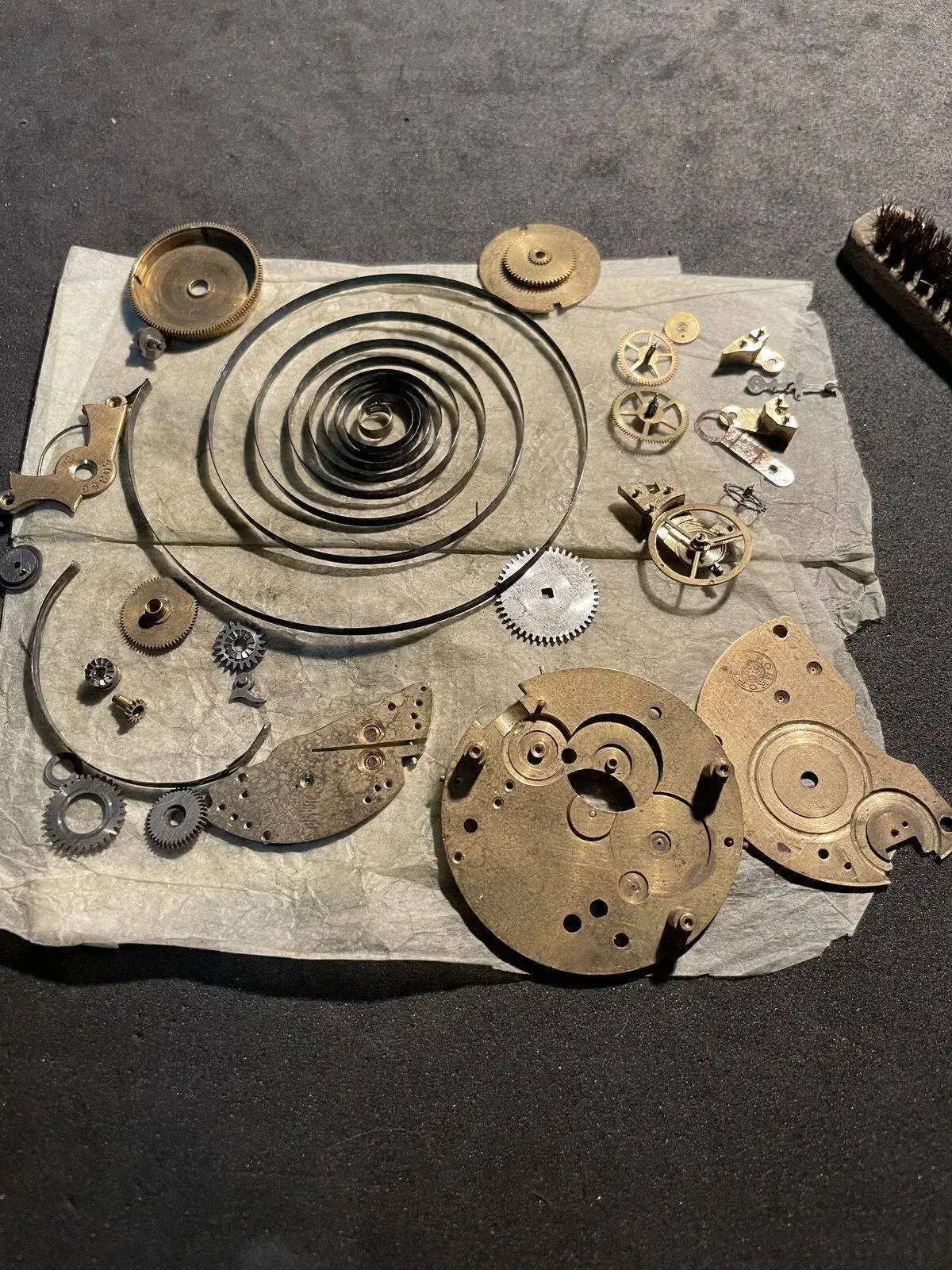

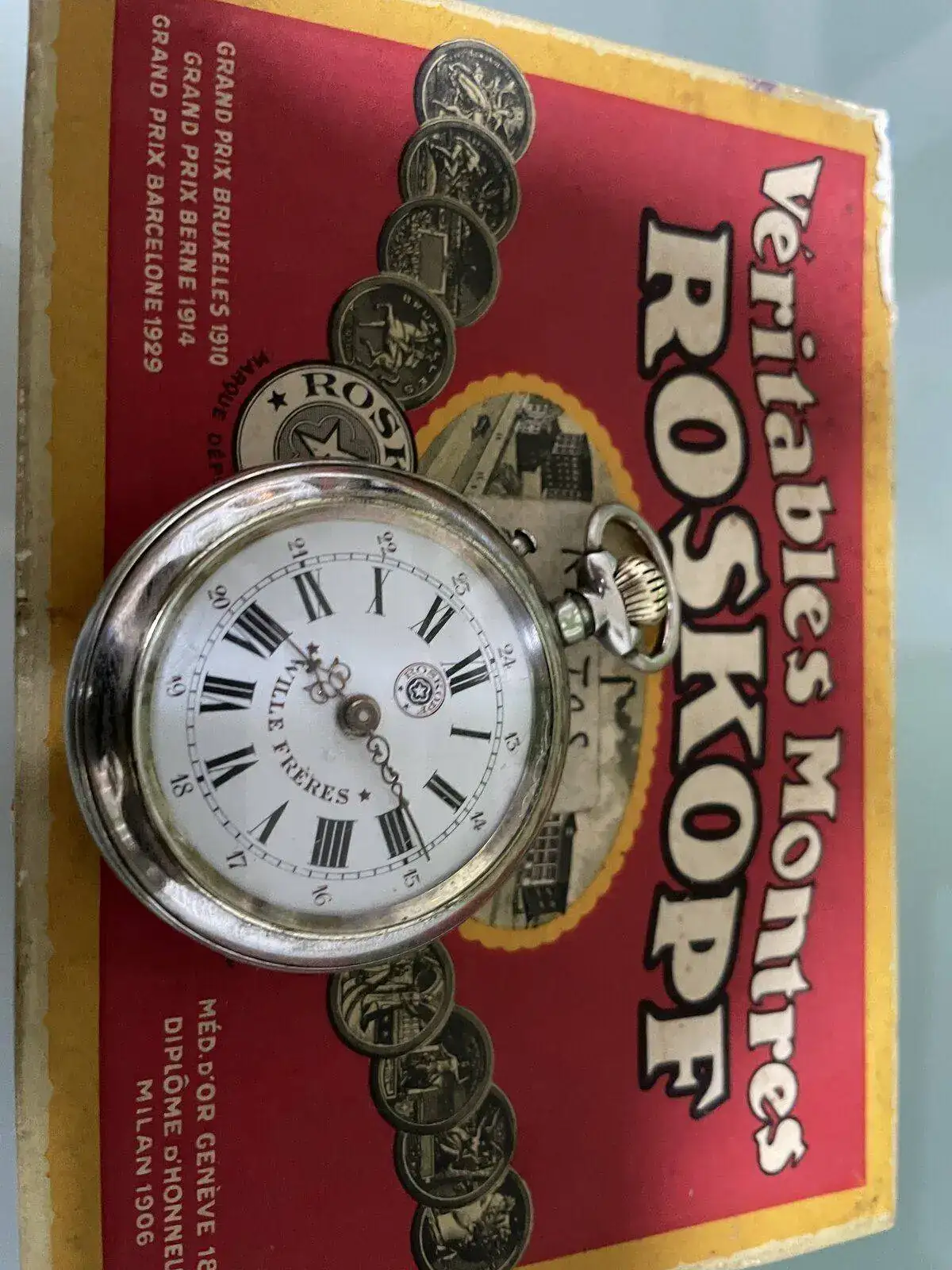

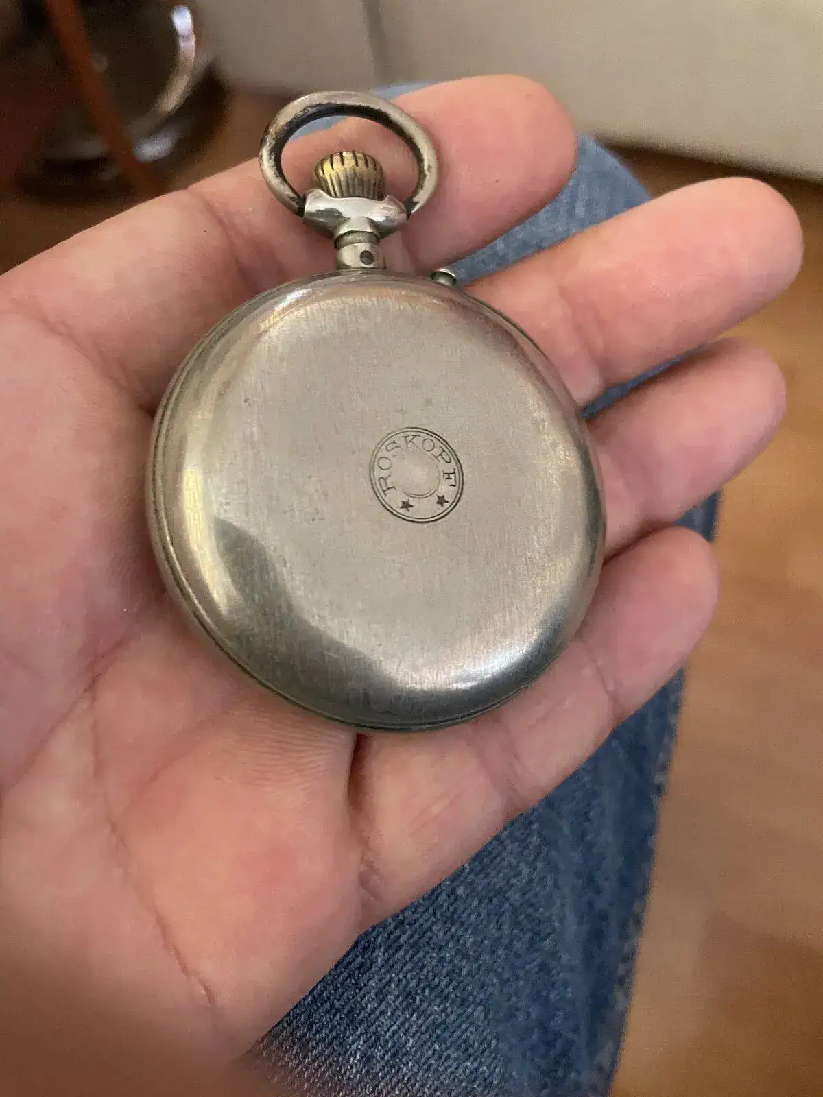

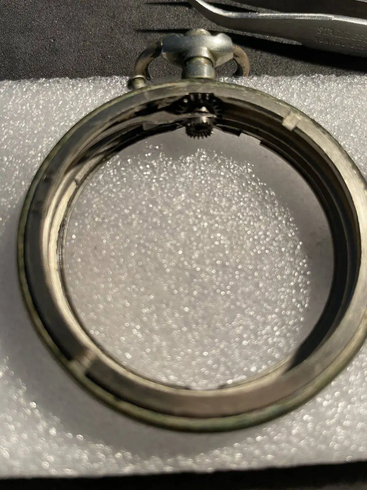

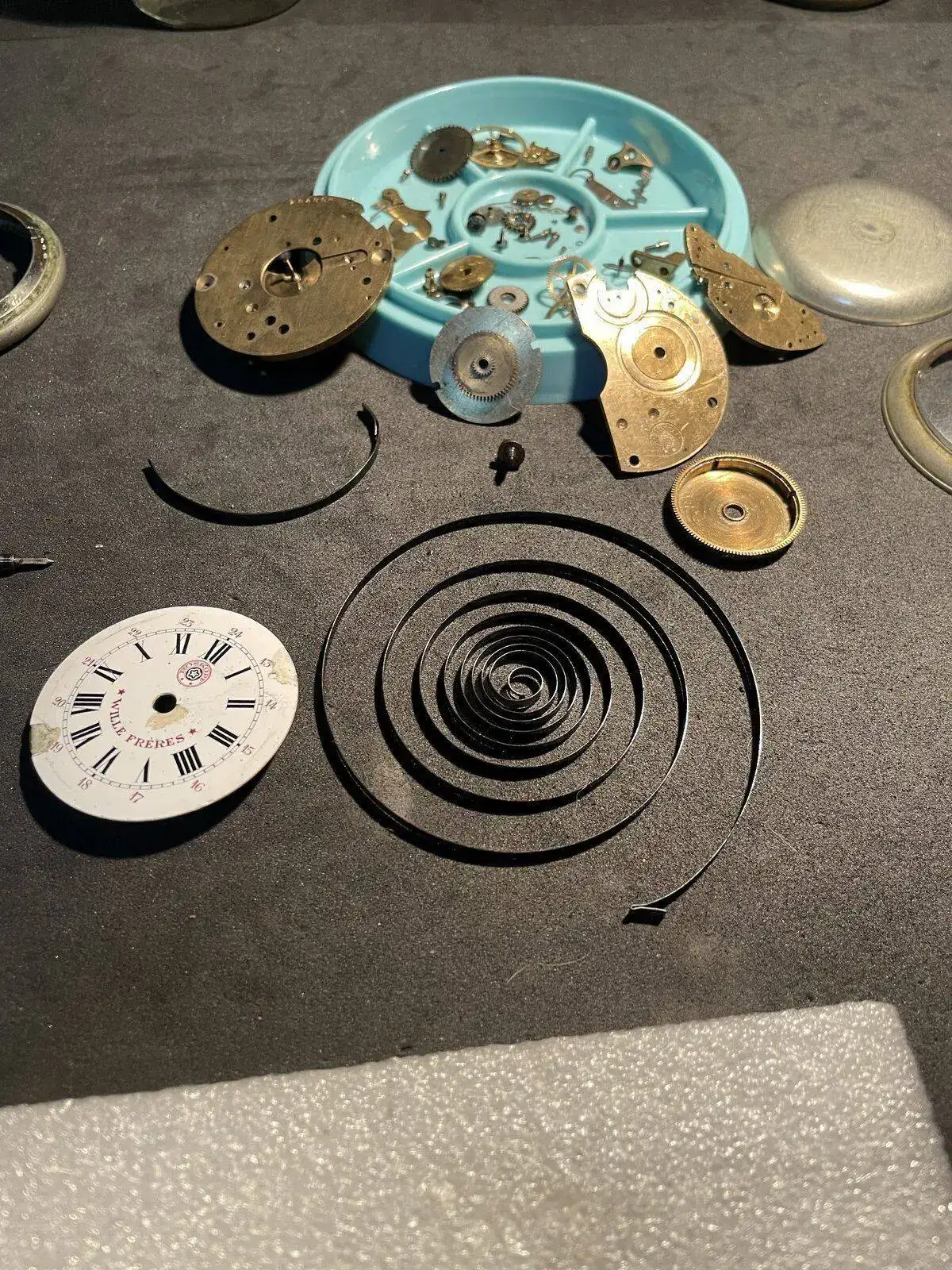

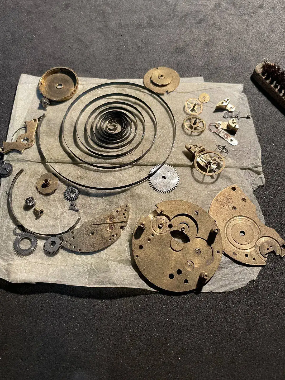

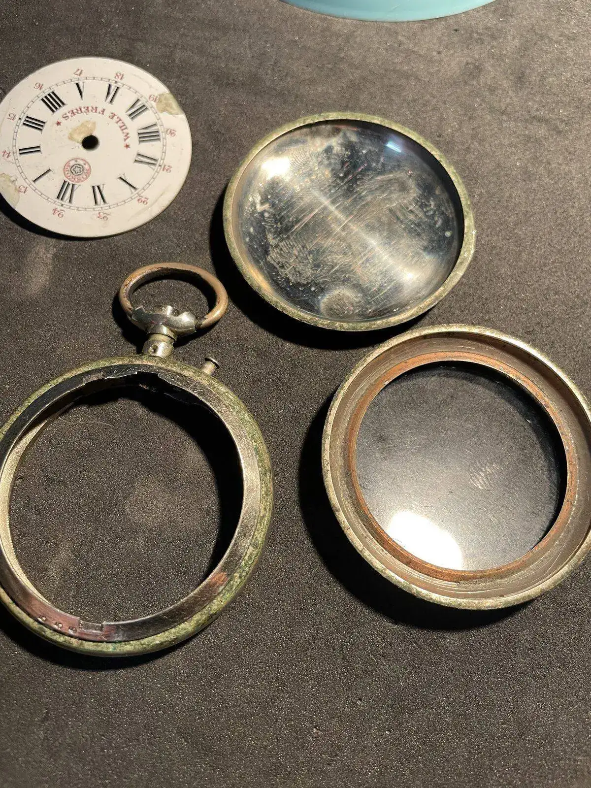

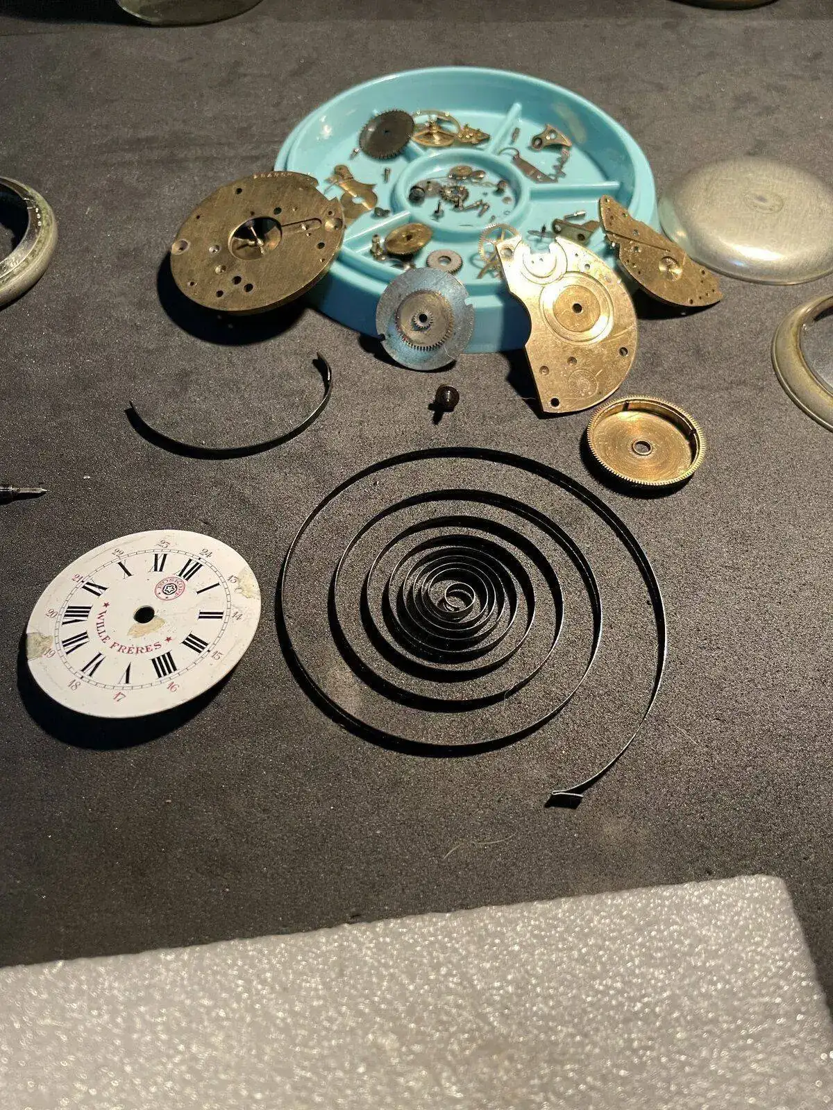

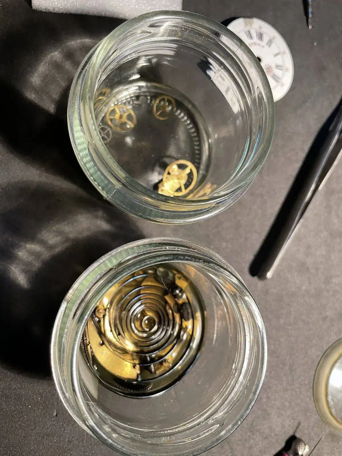

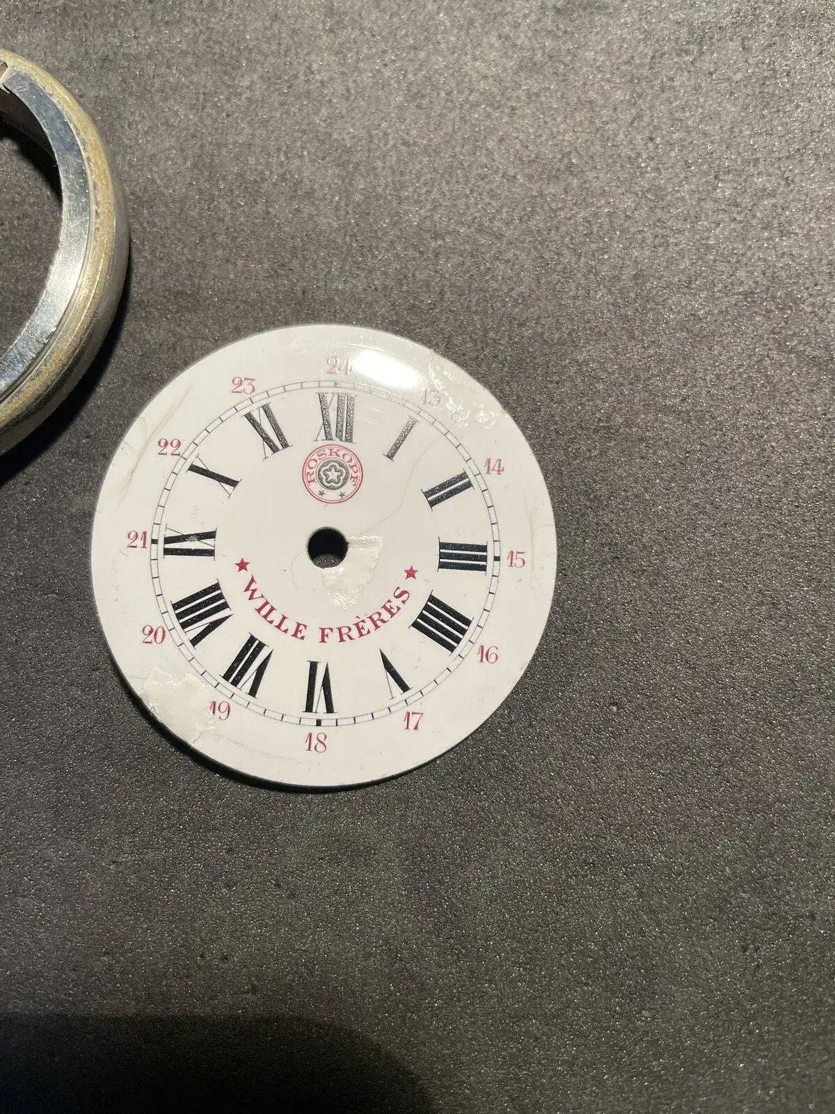

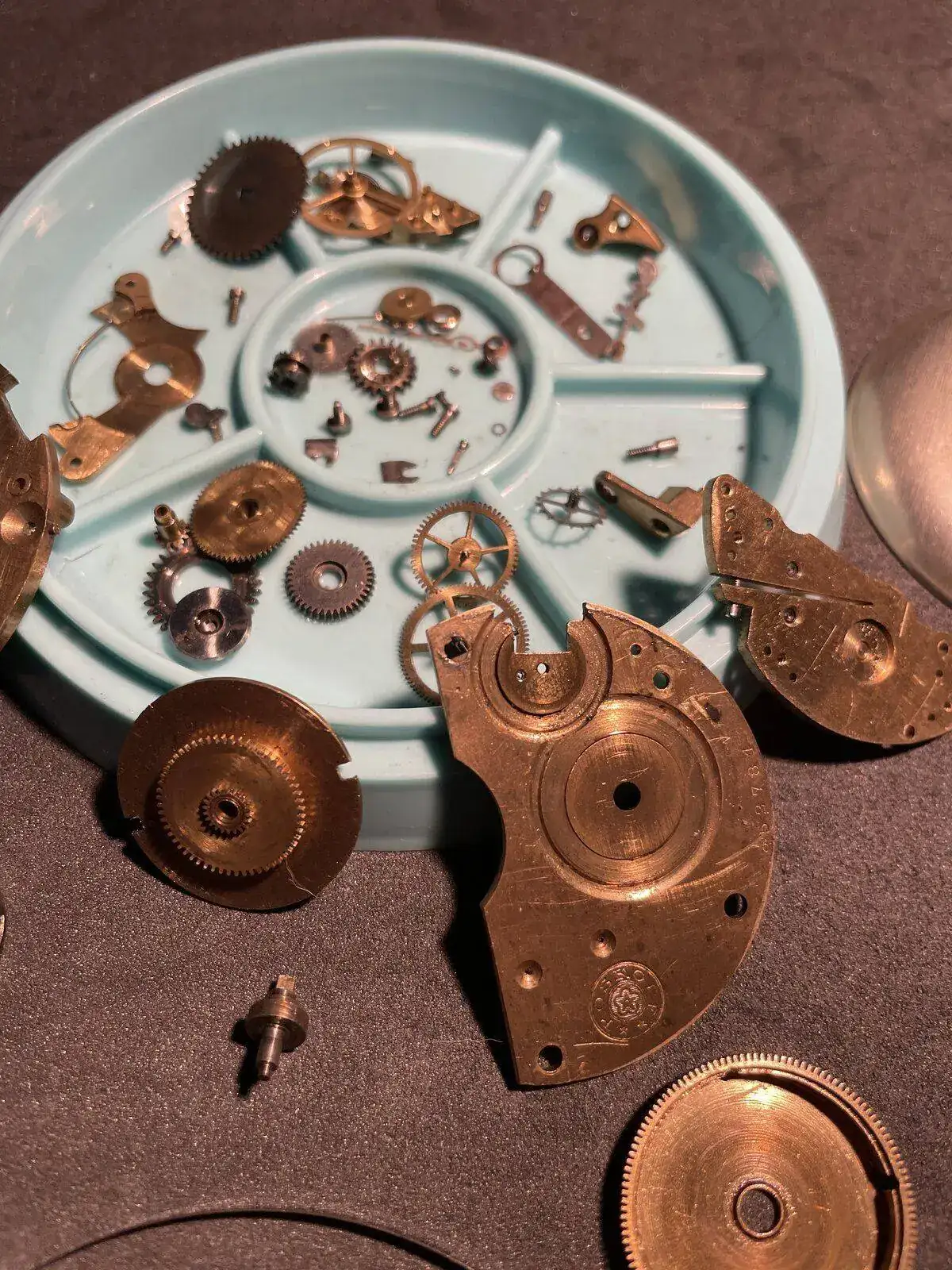

He aquí el resultado con algunas fotos del proceso...

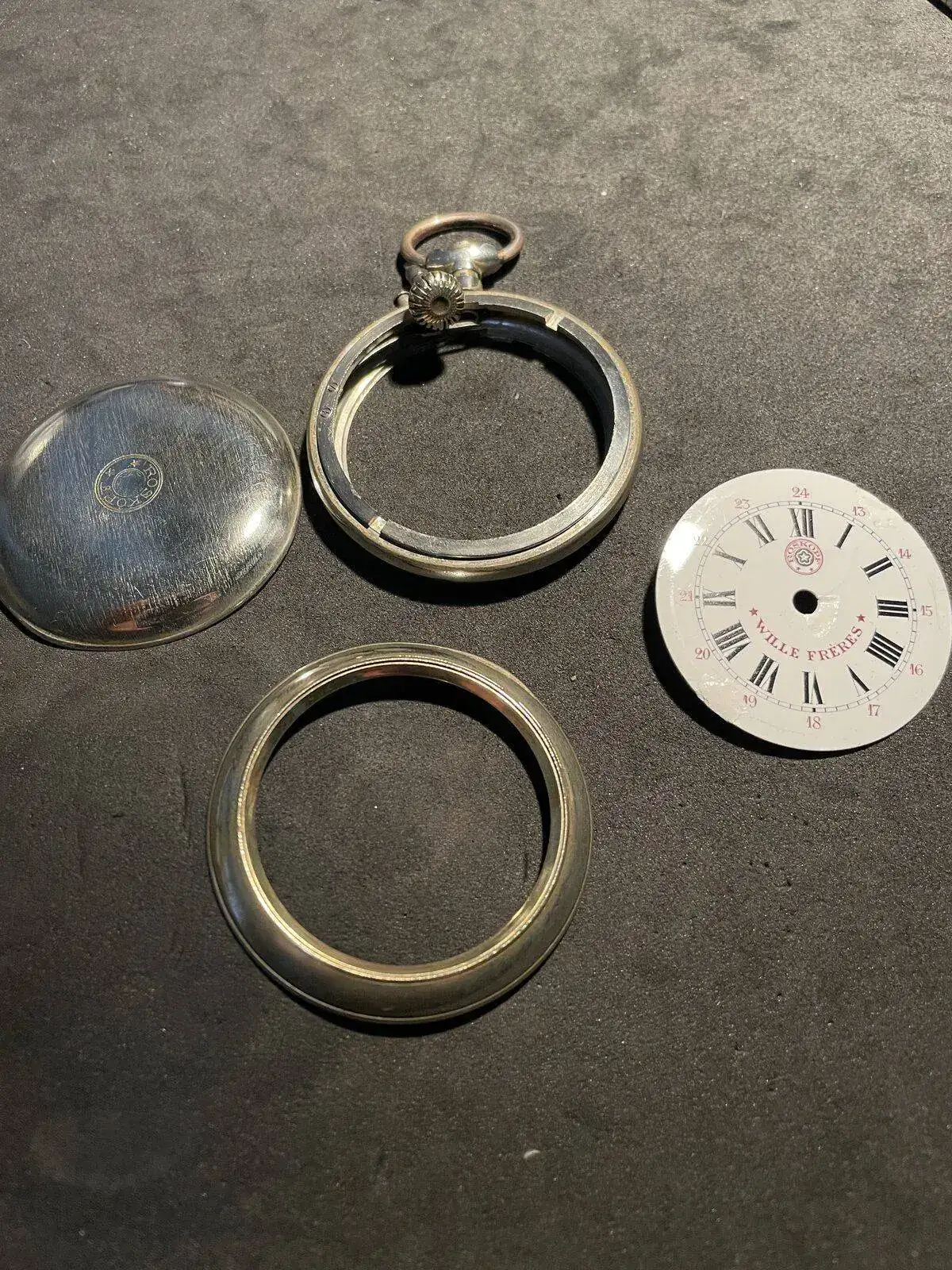

Limpieza hecha y preparado para el montaje...

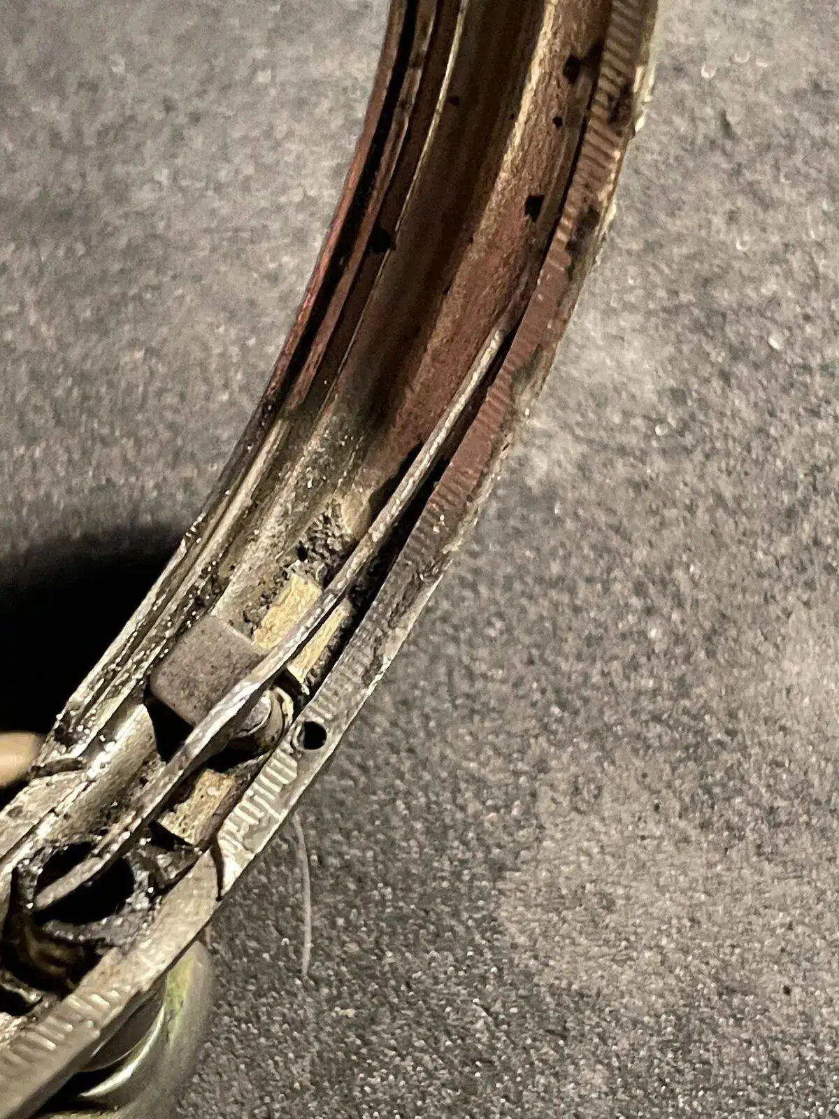

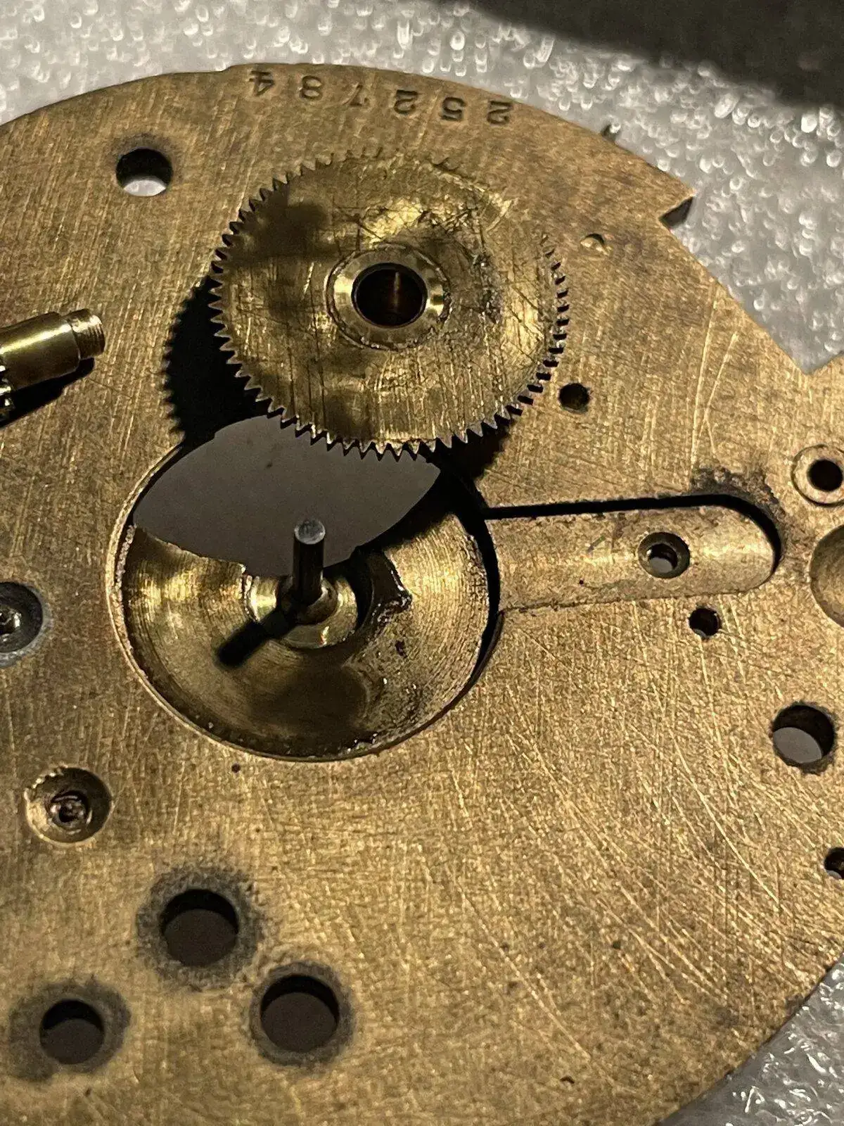

He observado alguna que otra reparación, eje primera rueda..

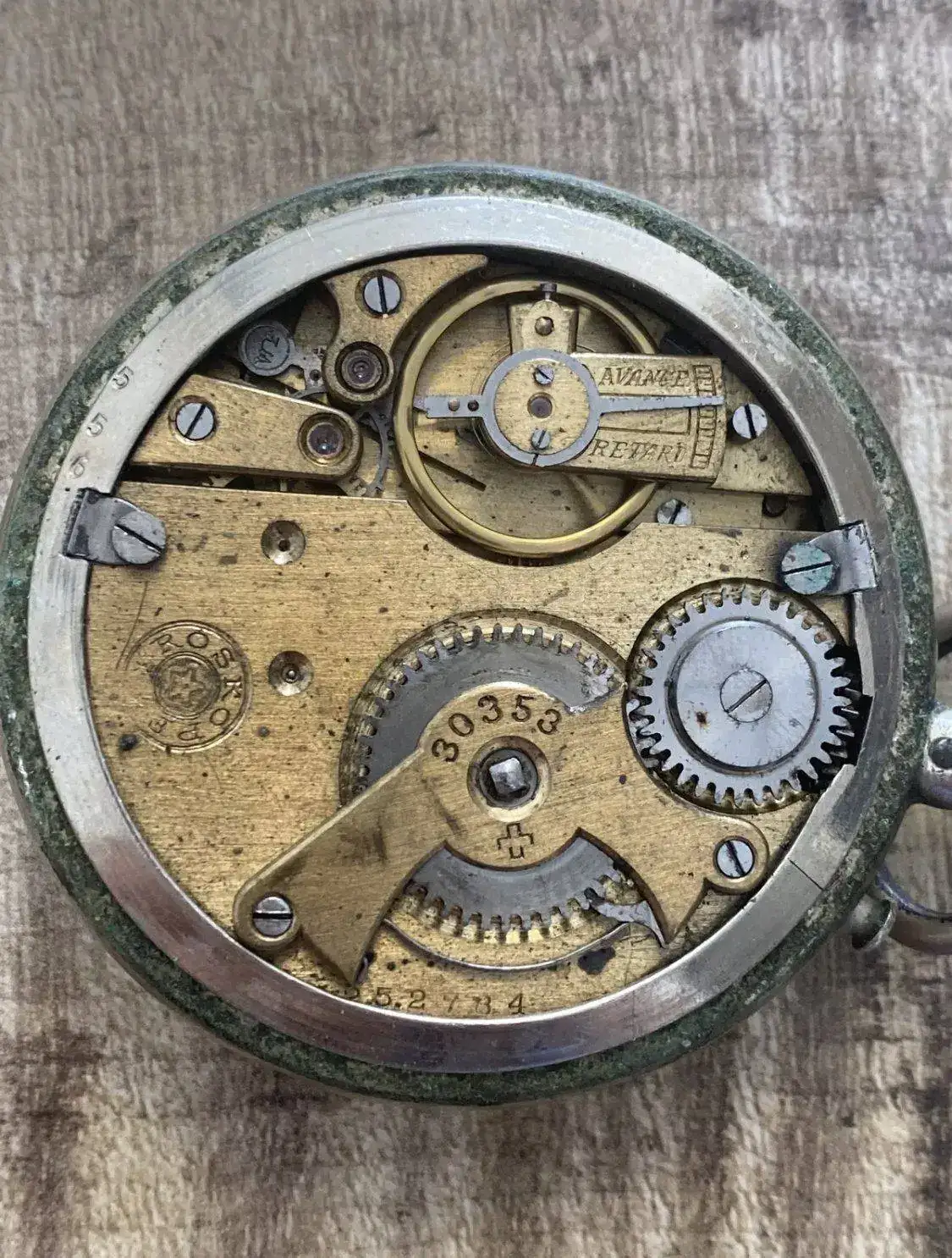

Algún retoque para dejarla un poco más bonita...
Movimiento repasado y funcionando..

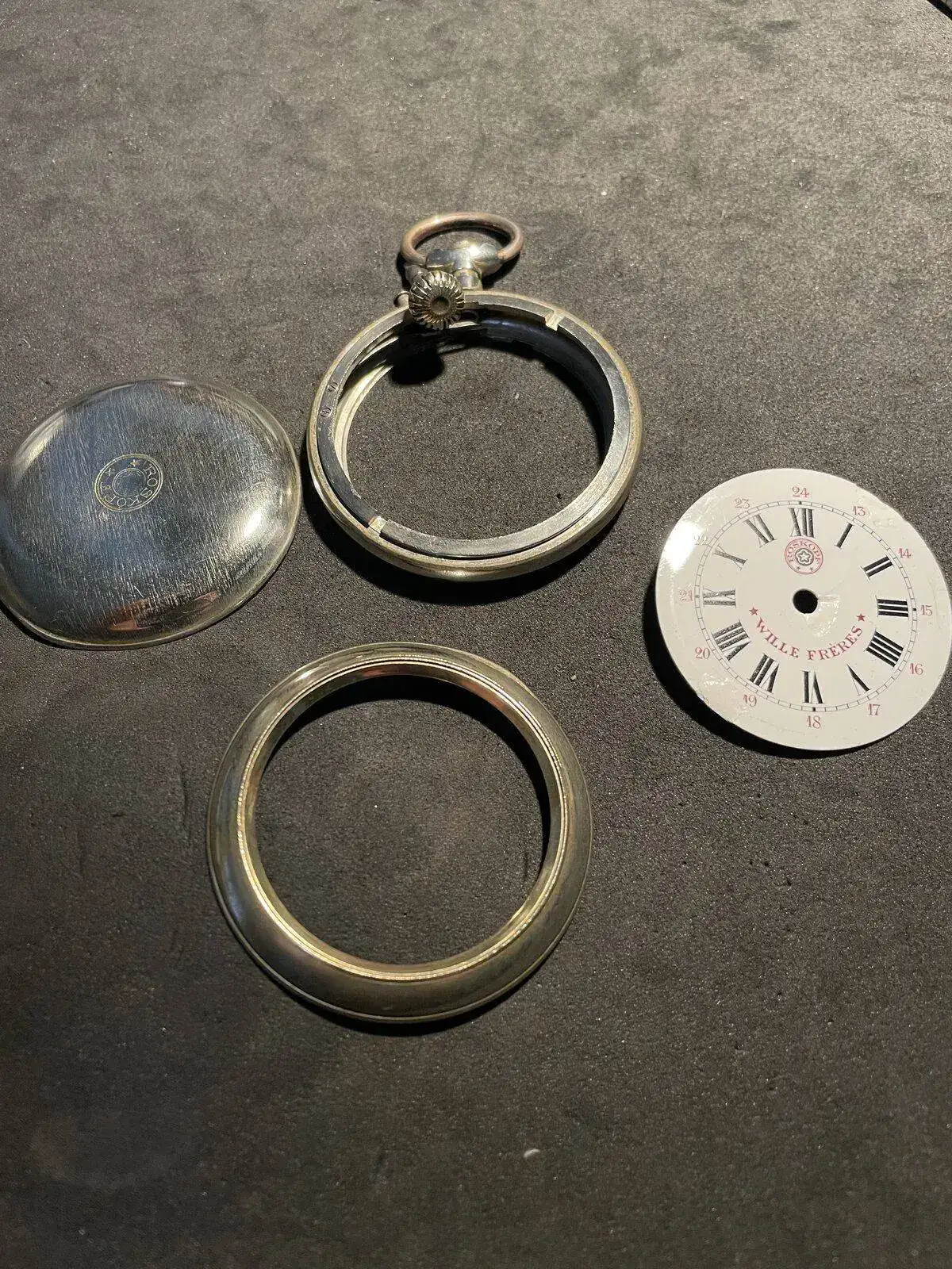

Acabado con una leotinia peculiar.., no se si lo escribo bien pero el caso es que dado para que fueron creados estos relojes pense que está le quedaría genial... X cierto.., tal cual la compré.., al más estilo proletariado obrero..
Ver el archivos adjunto 2419017Ver el archivos adjunto 2419019Ver el archivos adjunto 2419021Ver el archivos adjunto 2419022Ver el archivos adjunto 2419024Ver el archivos adjunto 2419025
Ver el archivos adjunto 2419026Ver el archivos adjunto 2419028
Ver el archivos adjunto 2419031
Ver el archivos adjunto 2419032
Qué bonito ha quedado! Vaya trabajo bien hecho. Ya me gustaría tener la habildad y los conocimientos. Enhorabuena y que lo disfrutes con salud.

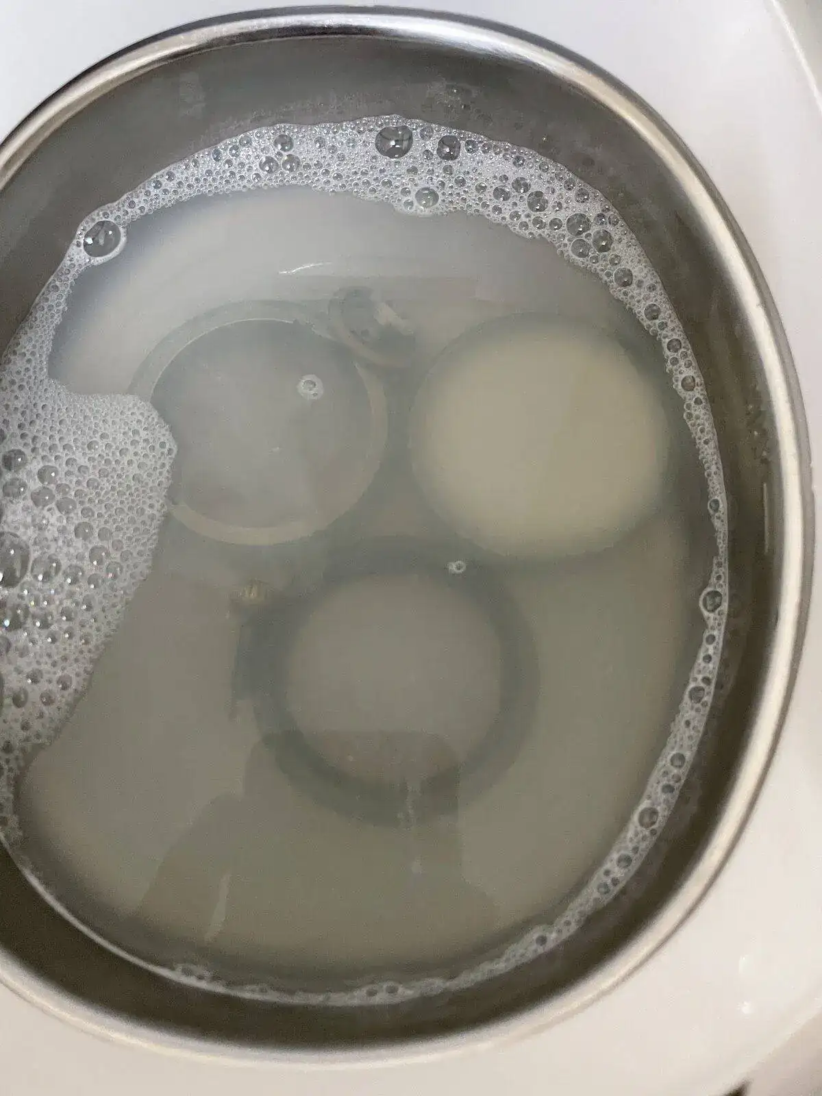

La Plata si te gusta vieja puedes probar una cosa con alguno que ni fu ni fa...
Metes la caja en la ultrasonidos, agua caliente y un chorro de bicarbonato y a funcionar.., se queda limpia pero sin brillo...
Puede ser un punto intermedio..
