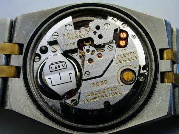

Hola, skicjrd. En los modelos de gama alta, que son los que te interesan, convendría recordar que la parte mecánica final (la que traduce los "pulsos" u oscilaciones a minutos, horas, días y demás) es bastante similar. Sería la fuente de energía (muelle real contra batería) y el sistema de sincronismo (volante+escape contra oscilador+motor) lo que marca las radicales diferencias.
Pero, sin duda podrás observar multitud de engranajes y rubíes, así como esmeradas decoraciones, tanto en cuarzos de alta calidad como mecánicos. Por ejemplo:
