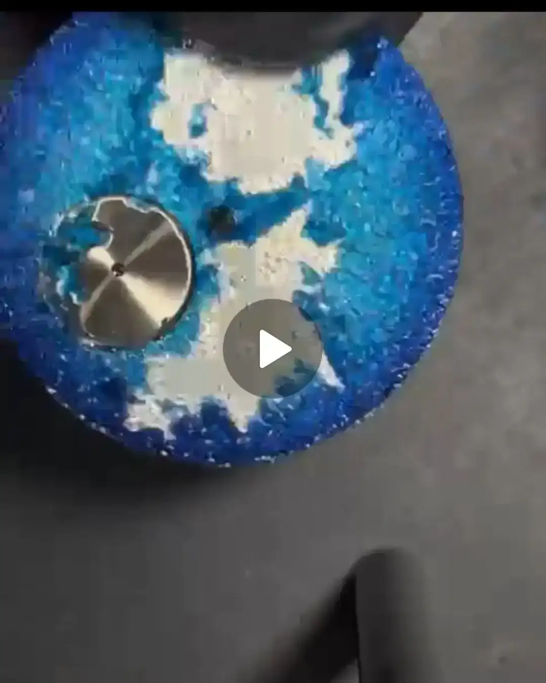

Os dejo por aquí por cierto por si alguien quiere mas detalle, el video donde se despega la pintura en disolvente

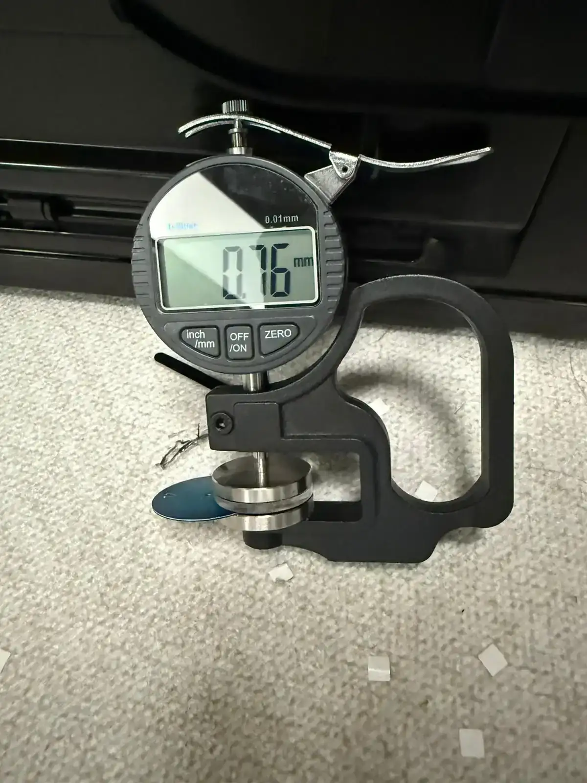

Una persona desconfió y le compró un reloj para hacer algunas pruebas
Ver el archivos adjunto 3390770Ver el archivos adjunto 3390771Ver el archivos adjunto 3390772

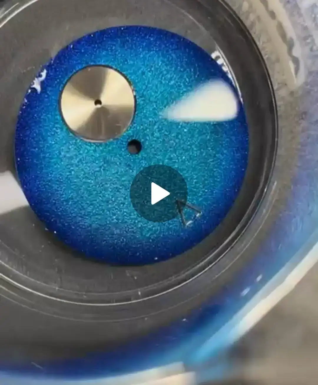

1. Al dial se le fue la pintura al meterlo en disolvente y dicen que eso no sucederia si fuese enamel. Uno de los que lo dicen es el de la marca Alison Moriarty que hace diales enamel auténticos
2. El dial es demasiado delgado para ser enamel. Los diales enamel suelen dar problemas de altura de agujas insuficiente porque son muy gordos y mirad la altura de ese

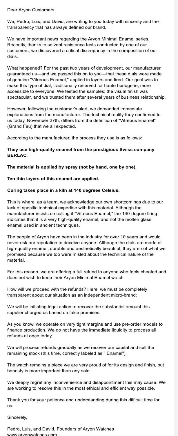

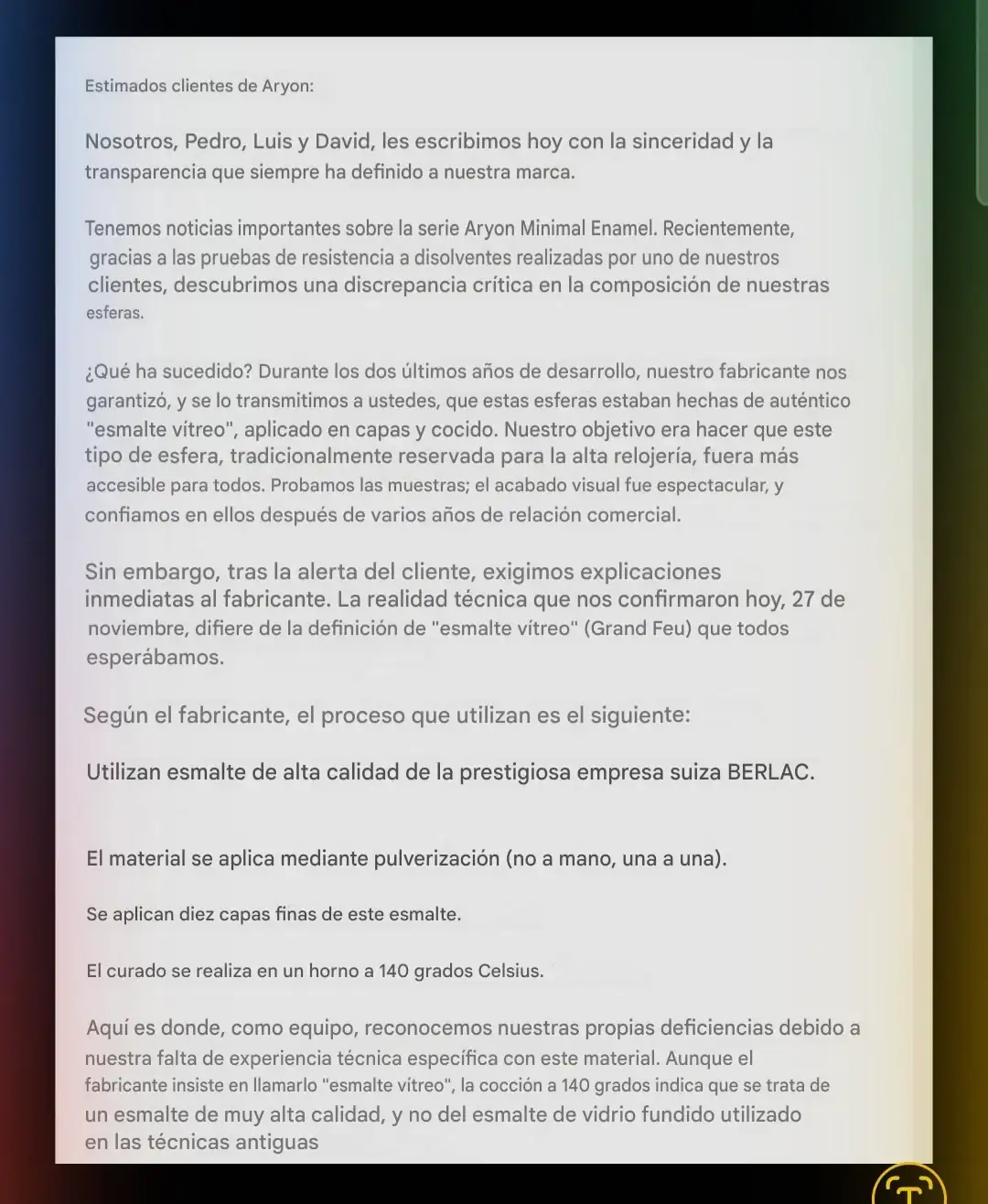

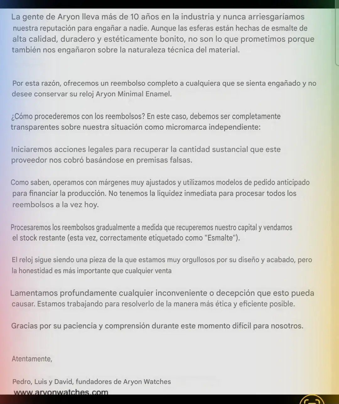

Pues ya hay respuesta oficial. Debajo dejo traducción automática al español
Devuelven el dinero, sí. Como no podría ser de otra manera porque de lo contrario sería una estafa. En ese sentido, bien, son una empresa seria.
Ahora bien hay varias cosas que están muy mal, primero lo de la liquidez, no salgo de mi asombro. Y que quieran vender el resto del stock, pues espero que no sea a 600 pavos por un reloj que dadas las nuevas características poco difiere de cualquier marca de aliexpress con diales normales y un pt5000
Que viendo prototipos les colasen un dial pintado con spray me parece inconcebible
Y por lo demás lo de siempre, los fabricantes chinos nunca son de fiar, y esto no es racismo ni generalización, es que es una cuestión cultural, para ellos no es que te estén engañando sino simplemente haciendo negocios. Ya me han dicho varias veces que si no estás atento te la cuelan con el lumen y te dicen que es suizo cuando es réplica China, y así con absolutamente todos los materiales. Si no vas alli físicamente a la fábrica a ver que están haciendo exactamente, y no conoces tu producto, no puedes vender relojes chinos, y punto, porque luego pasa esto. Y esto es el pastel que ha salido a la luz porque un tio ha destrozado un reloj de 675 euros solo para conocer la verdad.
