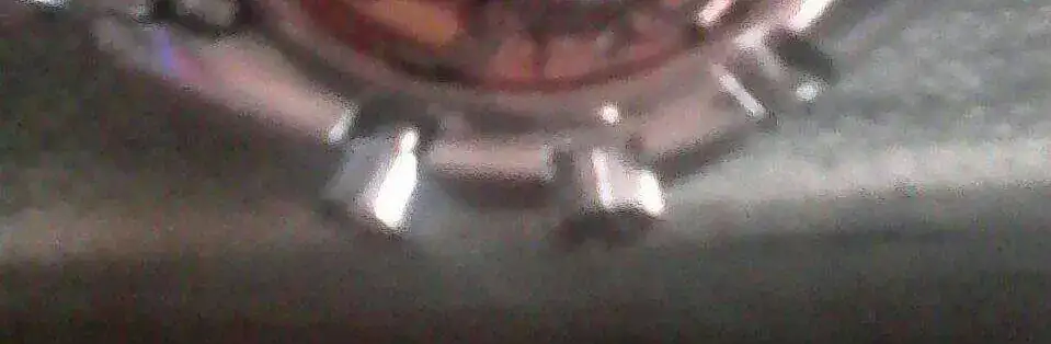

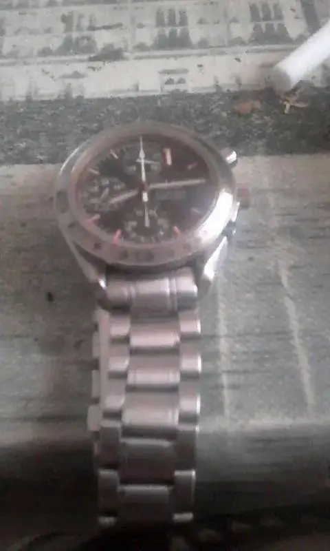

Buenas chicos, tengo un pequeño problema, me va a entrar un omega Speedmaster reduces, es el ref.3519.50 la.versión Schumacher de 11111 unidades. El problema es que según veo en las fotos le falta uno de los pulsadores, es decir, el capuchón porque la parte roscada parece seguir....
Entiendo que me hará falta toda la pieza del pulsador, pero al ser una versión poco común, con esa referencia no encuentro pulsadores. Que pulsador debe de valer para este modelo? Abrirme los ojos máquinas! IMG-20160704-WA0013.webp

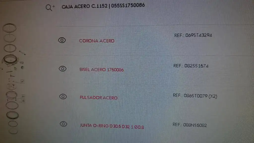

Me podrías confirmar que es el pulsador 086ST0079?
Es que lo he visto para comprarlo en cousinuk.con yuna d ellas medidas parece que baila... El tapón del pulsador mide 4.95 mm de diámetro y 3.6mm

Si te lo confirmo, lleva el pulsador 086ST0079

Gracias compañero, me puedes mandar el pantallazo entero de omegacs o dime por abierto o privado las referencias de las 6 agujas que las voy a comprar en cousinsuk.gracias!!
066PZ4102 Horas y minutos
066PP4103 Segundero
066TP4104 Contadoras 2
066TZ4104 Contadora
