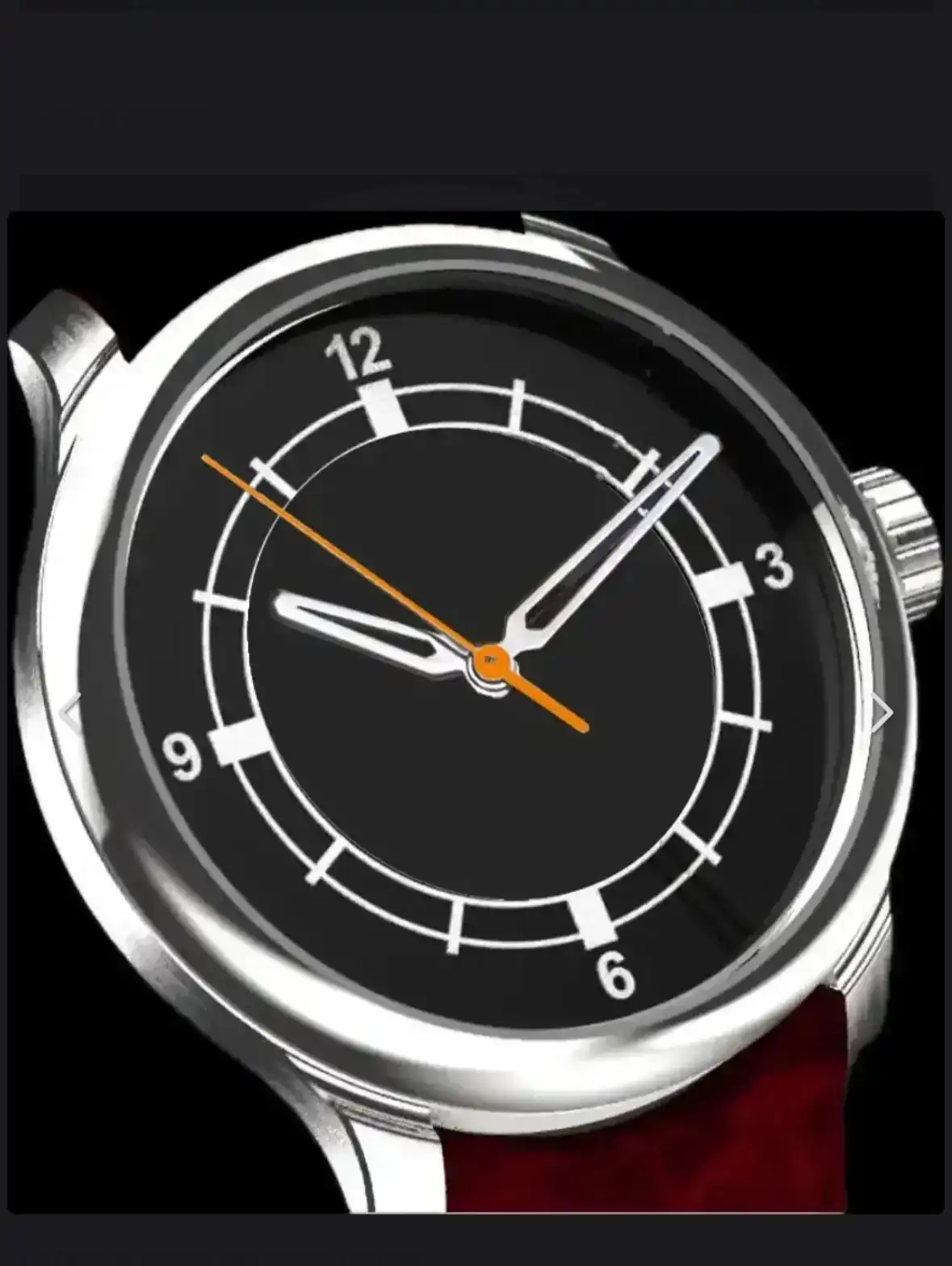

Con los triangulitos del carril interior sin tanto protagonismo queda más armonioso el dial.

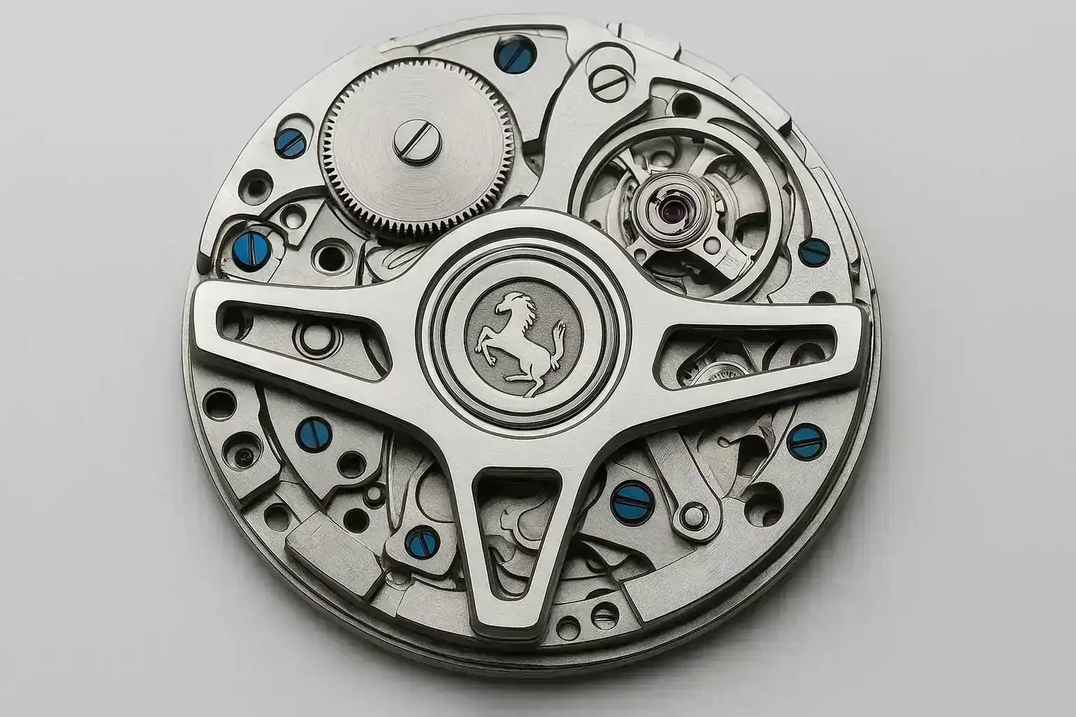

Una cosa, esto lo podra decir mejor Antón, pero no creo que hacer un rotor custom para unas pocas unidades sea económicamente viable. Que ojalá que sí, pero lo dudo. No es tan fácil. Los chinos te lo hacen pero luego resulta que esta mal calculado y no tiene eficiencis para remontar el reloj. En este caso LJP lo haria bien, equilibrado, cumpliendo especificaciones, y encima tungsteno, vaya que no van a hacerlo en una tirada pequeña. Tenemos que jugar con el tema del dial pero caja, agujas, movimiento, no creo que tengan mucho margen
Reacciones: yakokornecki, jorgesdb, Rafa_Capo y 2 más

Pero lo que importa es la distancia entre asas , y 46mm no está nada mal, apto para todas las muñecas, y lo dice uno que le mide 16.5cm.
Bueno, pero el peligro es que parezca una paella, como me ocurre con el SJE073 que tiene un bisel fino y un dial claro; aunque las asas sean cortas también y la caja sean 40,5 mm. Es un error que no pienso volver a cometer.

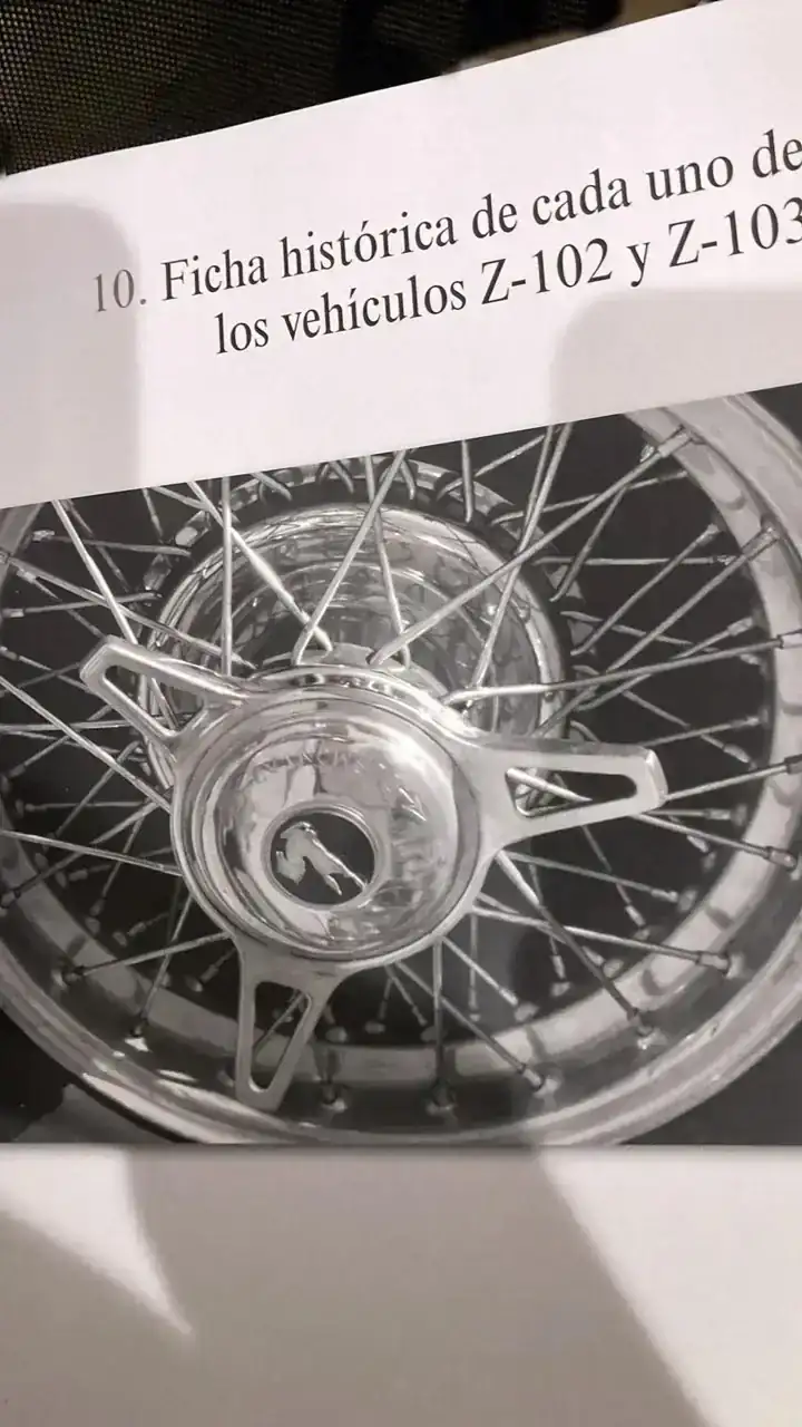

Me he despertado de madrugada, así que no me tengáis muy en cuenta lo que voy a decir. pero es que ha sido una especie de epifanía somnolienta.
¿Como sería de factible hacerse con alguna pieza de desguace de un Pegaso y convertirla en el dial/tapa trasera/hebilla de la correa o cualquier pieza del reloj?
Ahí lo dejo y me vuelvo a la cama.
Esto no haría más que complicar las cosas:
- actualmente, cualquier despojo de Pegaso Z-10X es más raro (y caro) que la sangre de unicornio
- caso de encontrarlo/poderlo comprar, el mecanizado para insertarlo en la trasera se iba a llevar un buen pellizco del presupuesto
Te responde Mario mismo:
Efectivamente, ya he comentado eso. Pero tengamos en cuenta que todo lo que podemos ver en su espectacular portfolio se base también en combinaciones de esos elementos, con especial protagonismo de la esfera.

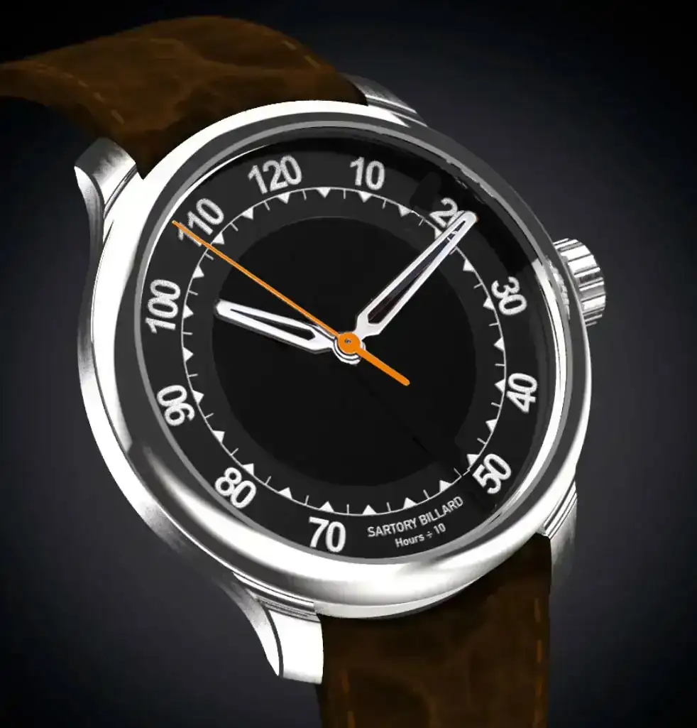

Pues suena muy bien de momento lo comentado. Lo único que a priori veo un poco sosas las imágenes de IA, pero siendo Sartory Billard precisamente unos fenómenos de los diales, seguro que acabará saliendo algo sorprendente. Sigo el hilo atento de novedades.
Yo ya estoy calentado @Goldoff
Algo así me gusta mucho mucho
Y jugar con texturas en la esfera!
Reacciones: Goldoff
He modificado este del compañero

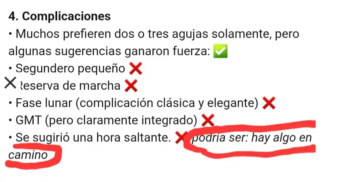

• Se sugirió una hora saltante. ❌ podría ser: hay algo en camino

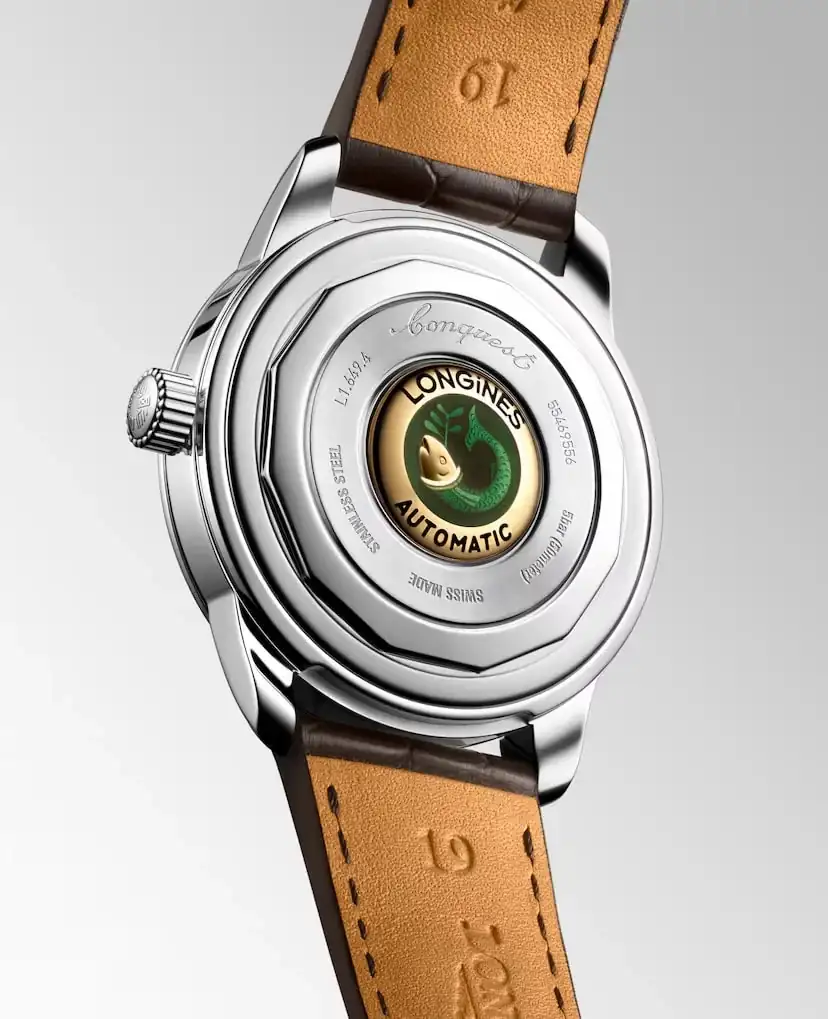

• Es deseable el fondo visto si el movimiento está bien decorado. ✅

• Fondo visto deseable, pero sólo si: ✅
• El acabado del calibre es atractivo ✅​
• El grosor se mantiene controlado ✅​
• De lo contrario, un fondo ciego de acero con grabado está bien. ✅ Ambos son posibles

• El reloj debe poder usar:
• Piel (opción elegante predeterminada) ✅​
• Brazalete de acero (opcional, pero se prefieren eslabones finales con microajuste) ✅​
• Correas textiles para mayor versatilidad ✅​
• Varios miembros hicieron hincapié en evitar un “brazalete integrado” porque limita la elección personal. ✅​
• Se agradecen los pasadores de liberación rápida. ✅​
9. Filosofía del Diseño
• Elegancia = simplicidad + claridad + refinamiento, no minimalismo per se. ✅
• El reloj debe ser utilizable -CUCO-, no una "safe queen". ✅
• Debe seguir siendo original pero no excéntrico. ✅
• Debe evitar verse como:
• Un clon de Patek ✅​
• Un clon de Kurono ✅​
• Un homenaje a Furlan Marri ✅​
• El objetivo es un reloj con identidad propia.
10. Sugerencias especiales que aparecieron con frecuencia
• Se propuso varias veces una esfera de sectores que obtuvo buenas reacciones (limpia, elegante y vintage). ✅
• También recibió un fuerte apoyo un pequeño anillo de minutos perimetral. ✅
• Siempre y cuando no parezca deportivo. ✅
• Uso de cantos pulidos en la caja para refinamiento. ✅
• Mantener el logo discreto. ✅
Resumen ultracondensado
Un reloj elegante de caja redonda, delgado y de máximo 39 mm, con WR de 100 m, con esfera texturizada o guilloché, índices aplicados, agujas delgadas pulidas, movimiento suizo, diseño limpio, cristal de zafiro y acabado refinado: original, que no copie a nadie (o lo menos posible...). ✅
Como él mismo dice, la mejor noticia es la cantidad de ✅ :)
perfecta síntesis.
