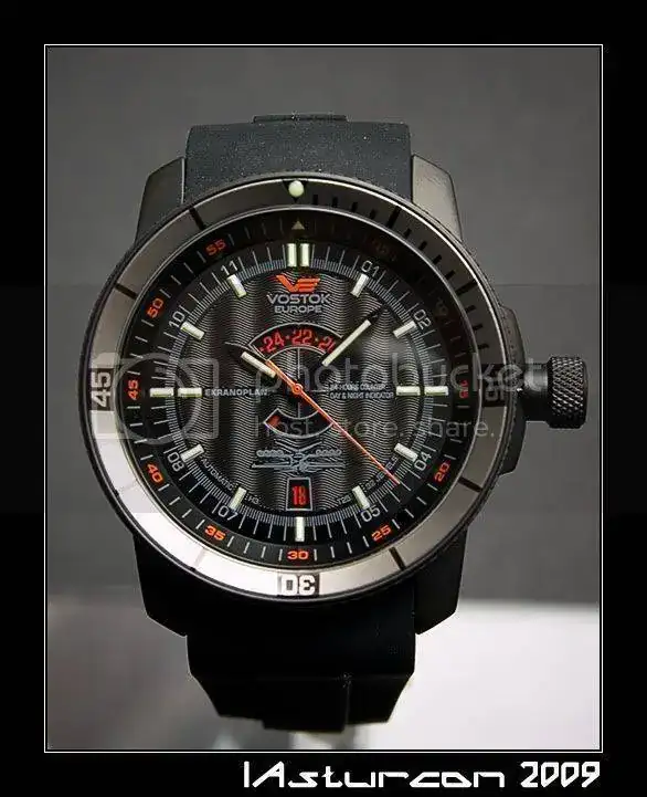

O el Mismisimo Vostock Ekranoplan
Para mi, estos relojes son preciosos con su tratamiento en negro. Será mejor o peor, durará más o menos.... pero es precioso.
