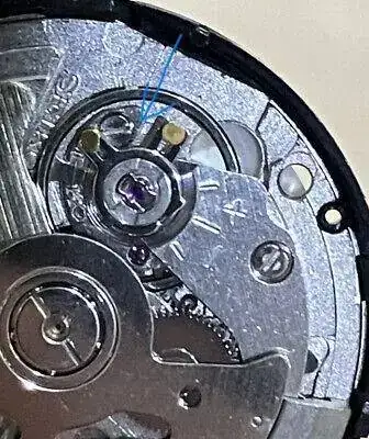

Resulta que mi 007 dejó de funcionar después de llevarse un buen, buenísimo, golpe. Afortunadamente no hay marcas ni roturas externas, pero se paró. Lo abrí y lo que he visto es que en la zona donde está el ajuste fino, con el más y un menos, hay una especie de espiral o similar que está como suelta (adjunto foto debajo)
A ver si alguien sabe si vale la pena reparar este mecanismo 7S26, a lo mejor no es nada y se arregla en un plis, lo desconozco, o mejor cambiarlo por uno nuevo si ya hay más faena, aunque ya he visto que no son precisamente baratos para lo que son
Agradezco de antemano cualquier ayuda. Aquí la foto (sacada de la red)
no veo bien la foto, pero por lo que explicas esa espiral es la del balance, si así es mejor cambiar el calibre, ya que eso de reintroducirla es de relojeros buenos buenos, yo no me atrevería ( soy novato, reparando calibres), yo le pondría un NH35 así encima mejoras.

Huele a rotura del eje. Si es así, yo estudiaría ponerle un NH.

No se aprecia bien, el espiral en ocasiones al recibir un golpe, esta se descoloca desplazandose sobre la raqueta o el piton, para que vuelva a su posición correcta hay que golpear el reloj sobre la palma de la mano, otro tema serio seria que haya roto el eje de volante, aun siendo antichoque, en ocasiones llega a romper al golpease de canto.

Aunque en la foto no se ve bien a mí no me parece que la espiral esté fuera de sitio, me huele más a rotura de algún pivote del volante. Prueba a ver si funciona al ponerlo con la esfera hacia arriba y luego hacia abajo a ver si en alguna de las dos posiciones quiere funcionar.

Gracias por las respuesta. La foto no es de mi reloj, en mi reloj, la pieza que indico, o sea la espiral, está como desenrollada, suelta..
Si no está cómo la de la foto entonces está mal seguro, si puedes hacer una foto a tu reloj podríamos valorar el problema, eso sí, con buena luz y nitidez.
Hay repuestos en AliExpress compatibles con tu calibre pero hay que ver que le pasa.

Yo también opino que primero hay que saber qué problema tiene. Prueba con sacar el puente del volante y con cuidado que no esté enganchada la espiral con alguna pieza al levantar el puente, y comprobar el estado de la espiral.
Ojo que la espiral se puede deformar solo con mirarla (es un decir...) cuidado al manipularla.

Tratandose de esa raqueta, yo creo que del golpe se te ha movido acercandose al porta piton. Se es asi, lo que tienes que hacer, es mover la raqueta hacia la izquierda, es decir, separarla del porta piton. Si con suerte, no se ha roto ningun pivote, seguramente se corrija. Claro, todo esto es sin ver la foto real.

En la foto real, la espiral esta desenrollada. El miércoles lo llevaré al SAT, a ver que dicen, y si no, buscaré a alguien por aquí que pueda montarme un nh36
