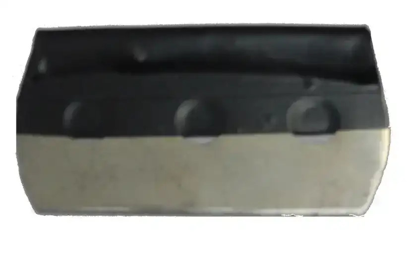

Hola compañeros,
Esta vez os escribo buscando ayuda con un armis.
He comprado un reloj en Chrono 24 y el armis viene dañado. (Me avisó el vendedor)
¿Cuál creéis que es la mejor solución?

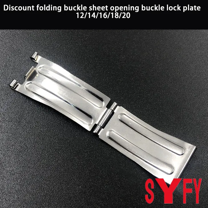

Os dejo una foto de un armis que está en buen estado, ya que el roto no lo tengo en estos momentos aquí.

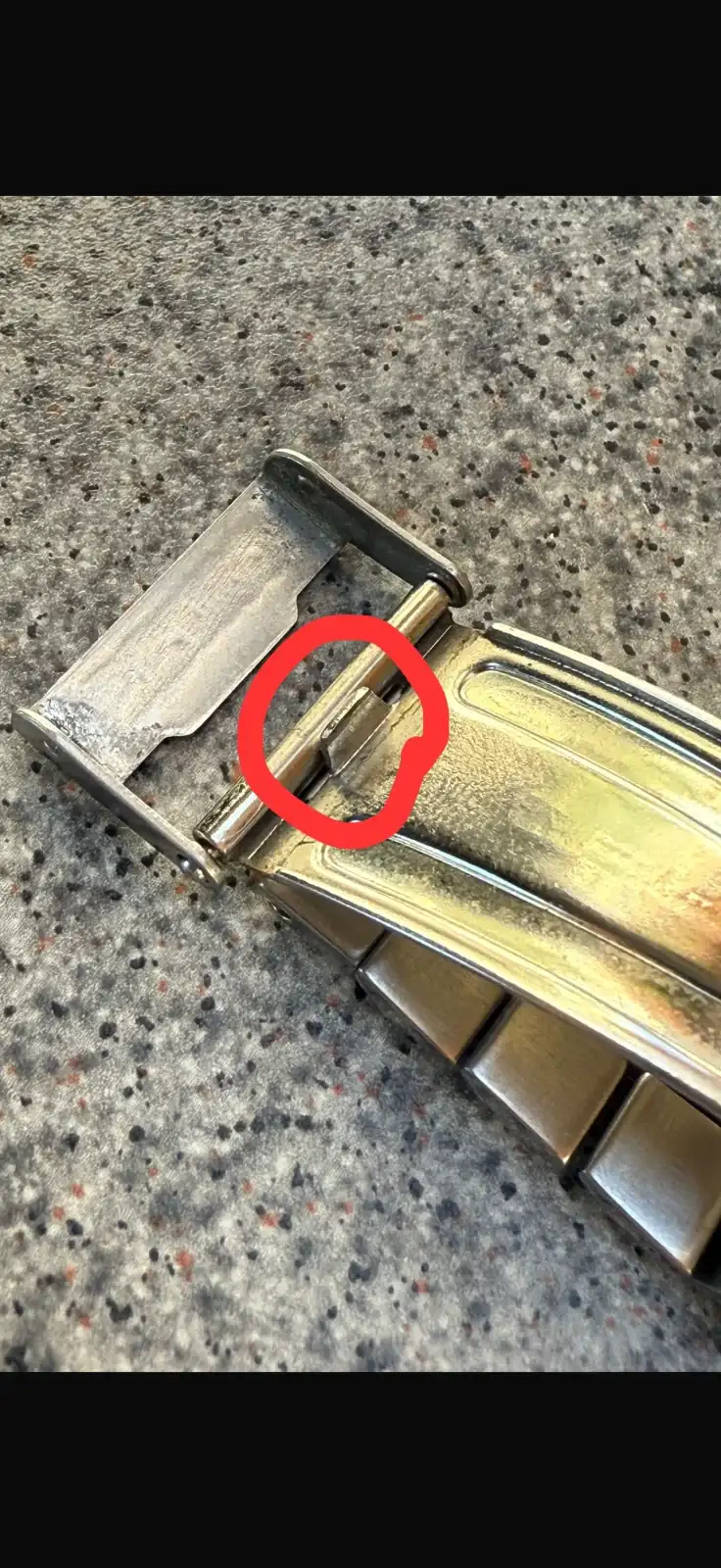

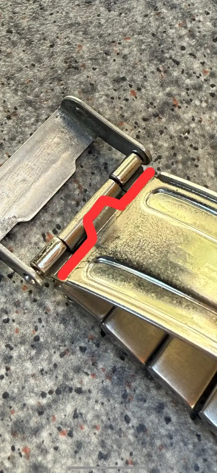

El problema es que se ha partido esa “pestaña” “patilla” y por lo tanto no cierra.
Gracias como siempre por vuestro tiempo y vuestra ayuda.
Felices fiestas.
Te tocará cambiar el cierre, no se puede soldar. No se si será estándar o tendrá el logo de la marca en la parte superior. Pon alguna otra foto cuando puedas.
Reacciones: Vespilla, goclock, Alex14SR y 2 más
Gracias, subiré una foto cuando vuelva a casa!
Opino lo mismo que Tiritona, lo mejor cambiar el cierre.

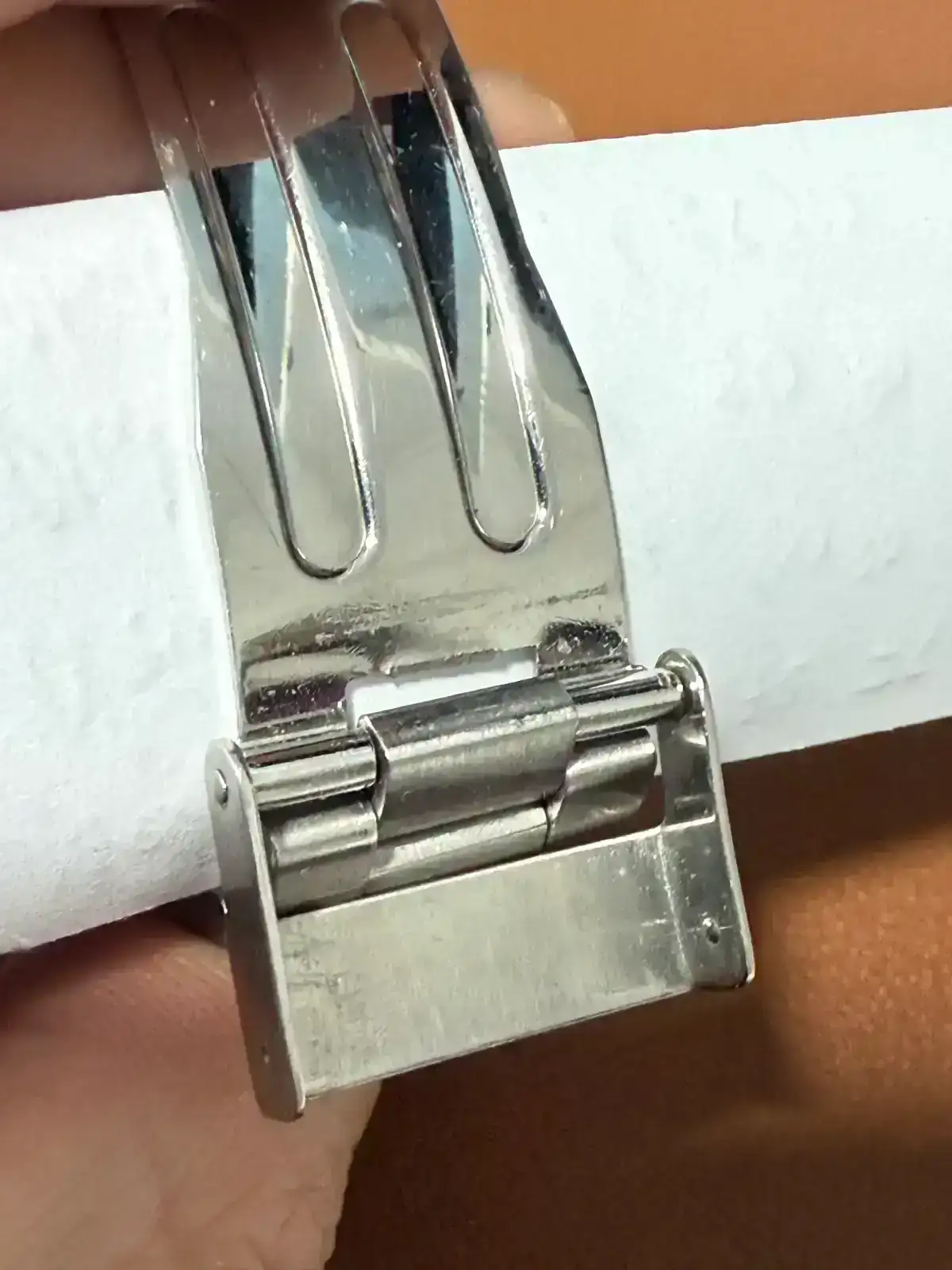

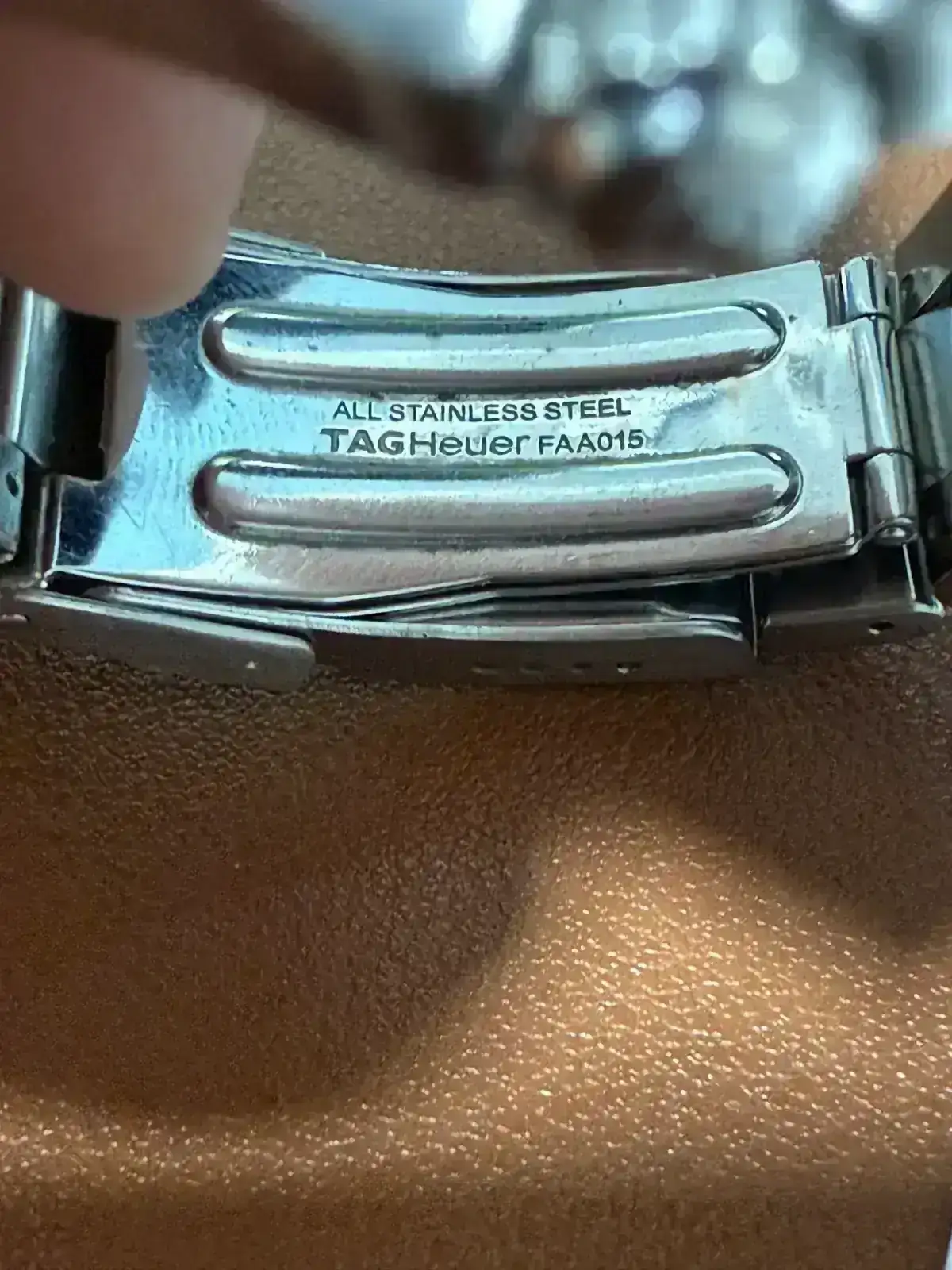

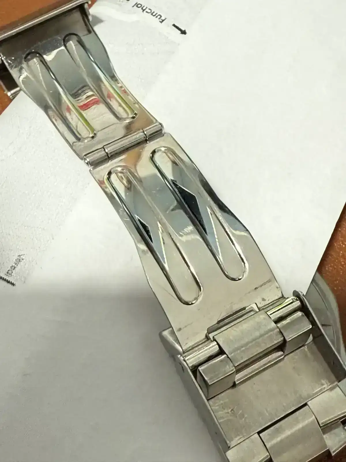

Adjunto nuevas fotos por si me podéis dar más luz sobre el tema.
Mi padre era joyero (de astillera, es decir, de los que arreglan las joyas, no vendedor) y pese a estar fuera de su ámbito, algún apaño parecido a eso le tocó hacer por insistencia de algún cliente. Como ya te han comentado, eso no tendrás más remedio que cambiar el cierre. Si tienes herramienta, se podría cambiar sólo esa parte del cierre, pero cada uno de los tres tramos del cierre van remachados con lo que necesitarías herramientas de joyería para poder rehacer el remache y alguien que quiera tomarse la molestia. Desgraciadamente ya no quedan muchos profesionales en el sector. ¡Mucha suerte en encontrarlo!
Reacciones: Monsignore y goclock
Muchísimas gracias, si, tengo que buscar a alguien que quiera ponerse con esto y dejar de cambiar pilas. Pero también tiene que merecer la pena económicamente a ambas partes.
A ver si hay suerte!
Gracias!
