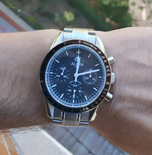

Bueno, parece que me ha tocado la China...
Estaba contentísimo con este Alpha recién llegado esta mañana y, casi de casualidad, me he dado cuenta de que el crono tiene el siguiente problema:
Cuando le doy a "start" para que arranque el crono, si el reloj no está horizontal, la aguja queda prácticamente suelta y se va hacia abajo, hasta que sueltas el pulsador. No me he dado cuenta hasta que, por casualidad, le he dado al crono tumbado.
Adjunto vídeo para que se vea, perdón por la calidad.
Les he escrito, a ver qué solución me dan.
Abro este hilo enseguida por si alguien tiene en mente comprar este reloj... Aunque puede ser simplemente mala suerte mía. El otro Alpha que tengo va perfecto.
Un saludo y gracias de antemano por participar.

Parece que la segundera simplemente no está bien encajada.
Si has pagado con PayPal creo que puedes pedir el reembolso de los gastos de envío.

Es posible que sea una chorrada, no te creas que no me he pensado quedármelo. Pero si lo abre mi relojero y no lo ve claro, o si vale mucho el arreglo... La verdad es que me da miedo cagarla (o como se diga [emoji2957]).
