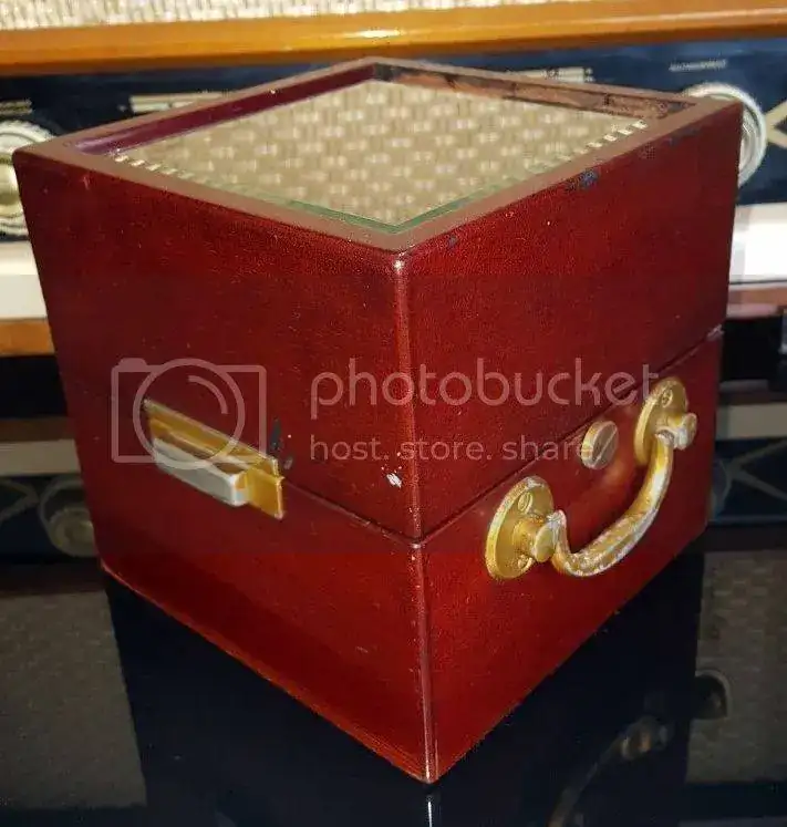

En esta imagen se puede ver que la caja, a parte de tener deterioradas las partes metálicas -se ve que pasó gran parte de su vida en ambientes corrosivos (ambientes marinos, cabe suponer)- estas no son de latón, como en la inmensa mayoría, si no todos, los relojes como el que he podido ver tanto en el catálogo Zenith de principios de los 2000, como en los vistos en distintos foros de la red. Igualmente, el cierre de la tapa superior no lleva llave, si no que lleva un cierre que se desliza lateralmente permitiendo la apertura.

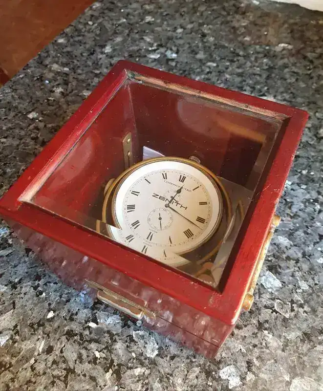

En esta imagen podemos ver el reloj montado en un cardán, como todos su "hermanos", pero en el aro que permite su inclinación hacia adelante y hacia atrás, vemos que no tiene la muesca para el botón de parada del segundero, (que este modelo no lleva). Por otra parte, en el dial la reserva de marcha entre 36 y 48 horas no viene marcada en color rojo y el número de fabricación viene en números pequeños debajo del segúndero.
Imagen de la parte trasera de la caja que porta la maquinaria. Podemos ver que es igual que las de sus hermanos, con la excepción que no tiene ninguna abertura por la que pudiera pasar el pulsador de parada del segundero. ( Podría haber ocurrido que en el trascurso de su vida le hubieran cambiado algún elemento del cardan y anulado/quitado la parada del segundero, pero a la vista de la caja veo que no es el caso, cambiar el aro podría ocurrir encontrar otro compatible pero encontrar una caja idéntica..... )

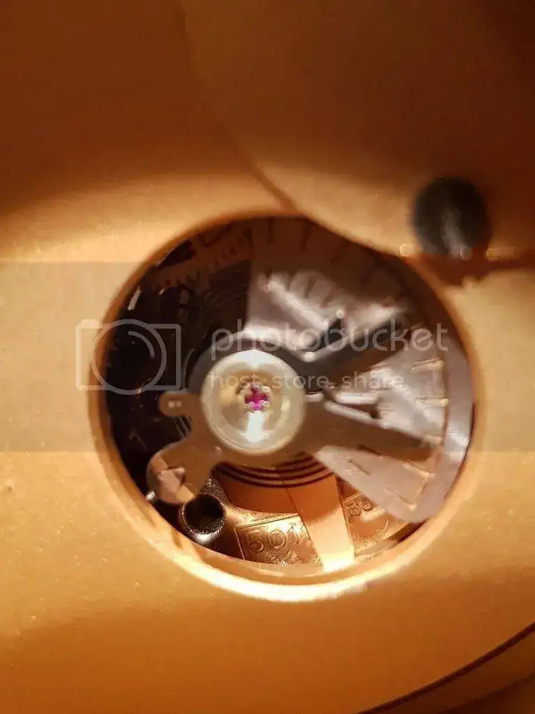

Quitando la tapa trasera tenemos acceso al regulador de marcha, original y patentado por Zenith, cuyo funcionamiento desconozco A ver si algún forero me dice como hay que manipularlo para que adelante o atrase, pues no trae indicación alguna. Este trae un sistema antichoque distinto de todos los que vi en sus "hermanos", pues diría que trae un Kif Flector y sus "hermanos creo traen Kif Trior o Ultraflex

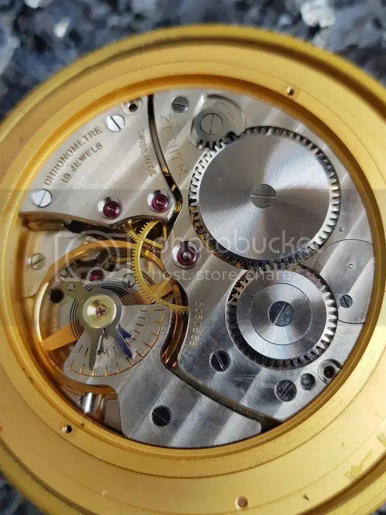

Detalle de la máquina. Vuelven las diferencias. Esta máquina trae la numeración tanto debajo del volante como en el puente (algo que utilizaban en los modelos para competir en los observatorios, supongo por contrastar la idéntica y común procedencia de todas las partes del reloj y para que en la emisión del correspondiente certificado no hubiera lugar a la más mínima duda) Otro detalle de los modelos observatorio es la "ventanita" atornillada que lleva anexa a la rueda corona o rueda remontoire (por cierto ¿para que sirve? ¿Qué oculta o deja ver en los modelos destinados a observatorio que en los modelos K no es preciso ver o acceder?)

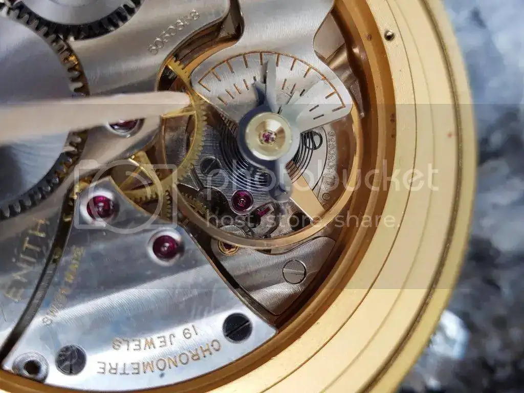

Detalle del volante/espiral, flechitas para el ajuste de marcha, antichoque, así como datos del calibre y numeración del mismo, coincidente tanto en el puente como bajo el volante/espiral. Aquí también su puede apreciar la ausencia de la parada del segundero, que cuando la traen actúa sobre el volante (al menos en los que ví). También se ve el antichoque de la rueda de escapa, parcialmente tapado por el volante (en este caso el antichoque es como el de sus "hermanos", un Kif ultraflex)
