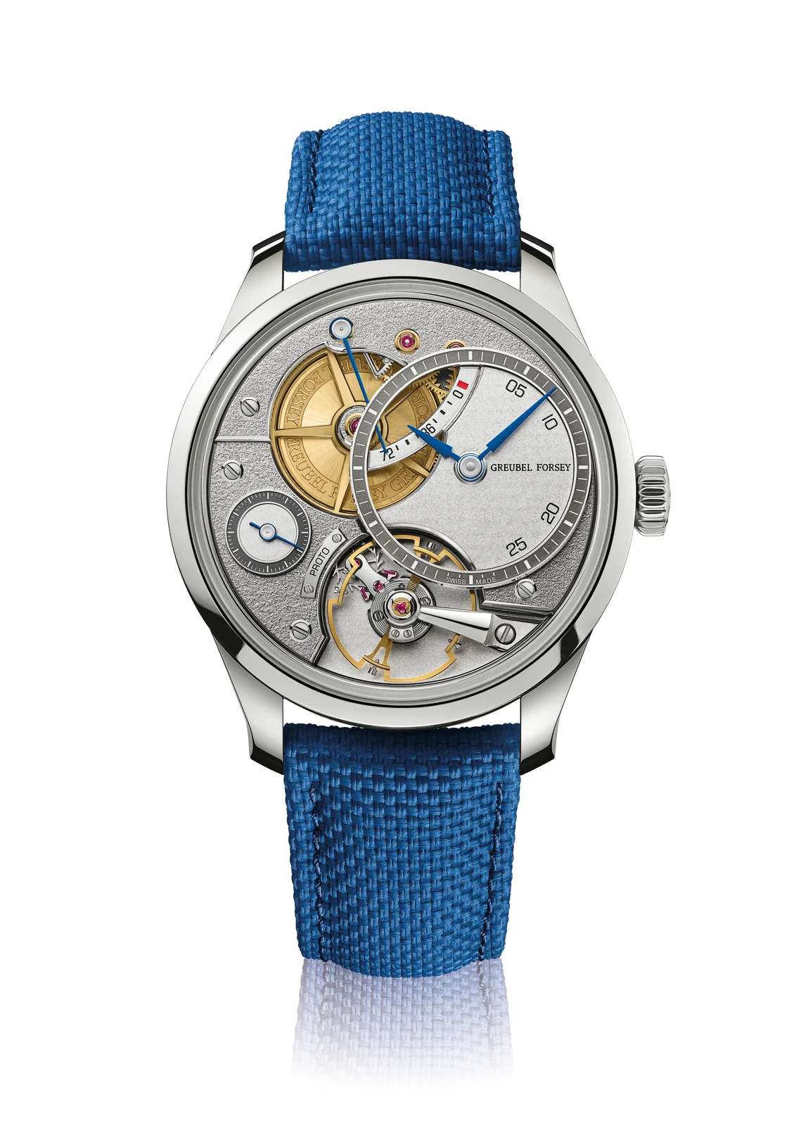

el Balancier QM es el primer reloj en llevar el estándar Qualité Musée. De cuerda manual, con horas, minutos, segundero pequeño y reserva de marcha misteriosa, se inscribe en una caja de oro blanco de 39,60mm. Limitado a 33 relojes.
Balancier QM
En oro blanco
Edición limitada a 33 unidades
Movimiento de cuerda manual
Horas y minutos • pequeño segundero • reserva de marcha • sistema de volante Greubel Forsey • parada de volante

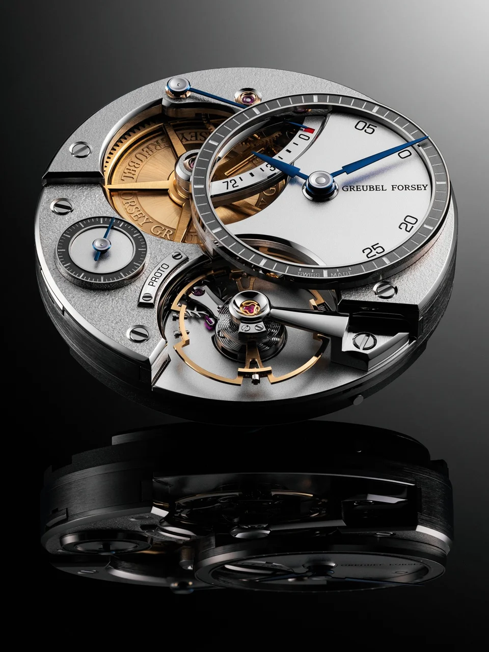

MOVIMIENTO
DIMENSIONES DEL MOVIMIENTO
• Diámetro total: 33 mm
• Grosor: 9,40 mm
NÚMERO DE PIEZAS
• Movimiento: 298 piezas
NÚMERO DE RUBÍES
• 34
• Rubíes abombados en forma de oliva en chatones de oro
RESERVA DE MARCHA CRONOMÉTRICA
• 72 horas
BARRILETES
• Dos barriletes coaxiales acoplados en serie de rotación rápida (1 vuelta cada 3,2 horas), uno de los cuales está equipado con un muelle de deslizamiento para evitar el exceso de tensión
• Grabado en relieve «Greubel Forsey»
• Rueda motriz de 5 brazos, biselado pulido a mano, granulado circular con hundido pulido
ESCAPE
• Rueda de escape de dos niveles, biselada y pulida por ambas caras
• Ancla plana, negra pulida y biselada
• Paletas de rubí convexas
VOLANTE
• Volante de inercia variable de fabricación propia con 6 tornillos de oro de tiempo medio (12,60 mm de diámetro)
• Parada de volante activada por la corona
FRECUENCIA
• 21.600 alternancias/hora
ESPIRAL
• Curva terminal Phillips
• Virola de estilo Ginebra
PUENTES Y PLATINAS PRINCIPALES
• Alpaca (plata alemana), mateada, biselado y flancos extragrandes pulidos a mano, tratamiento de níquel-paladio
• Puente del volante en acero pulido de barrilete, biselado, avellanados y flancos pulidos a mano
• Platina de oro bajo el volante, biselado y avellanados pulidos, flancos con grano recto, tratamiento de rodio
• Platina de oro con el número de la serie limitada grabado, granulado circular, biselado y avellanados pulidos, flancos con grano recto
LADO DEL MOVIMIENTO
• Puente de tres cuartos de platina en alpaca (plata alemana), mateado, biselado y flancos extragrandes pulidos a mano, tratamiento de níquel-paladio
• Platinas de oro negro plano pulido, biselado y avellanados pulidos, flancos con grano recto
RODAJE
• Perfil de círculo de evolvente
• Rueda de trinquete con perfil de dientes pulido, lapeado mate a mano
• Biselado completo y trinquetes y muelles negros planos pulidos
• Ruedas de cuerda con hundido cóncavo pulido a mano, dientes biselados y pulidos, lapeado mate a mano
INDICACIONES
• Horas y minutos
• Pequeño segundero
• Reserva de marcha en sector
EXTERIOR
CAJA
• En oro blanco con cristal de zafiro sintético muy abombado
• Fondo transparente con cristal de zafiro sintético muy abombado
• Asas tridimensionales de geometría variable
• Grabado pulido en relieve «Balancier QM» y «Greubel Forsey» sobre fondo punzonado a mano
• Tornillos de seguridad de oro
• Bisel pulido a mano, carrura con grano recto acabado a mano
DIMENSIONES DE LA CAJA
• Diámetro: 39,60 mm
• Altura de la caja: 9,45 mm
• Altura con los cristales de zafiro sintético: 12,25 mm
RESISTENCIA AL AGUA DE LA CAJA
• Resistente al agua hasta 3 atm - 30 m - 100 ft
(norma NIHS 92-20/SN ISO 22810:2010)
CORONA
• En oro blanco, logotipo GF grabado a mano
ESFERA
• Multinivel en oro, color rodio, logotipo GF y minutero grabados, lacados
• Pequeño segundero y reserva de marcha en oro, grabados, lacados
AGUJAS
• Horas, minutos, pequeño segundero y reserva de marcha en acero pulido azulado a la llama, avellanados pulidos a mano, cabeza negra plana pulida
CORREA Y CIERRE
• Caucho texturizado cosido a mano
• Hebilla de pin en oro blanco, logotipo GF grabado a mano
