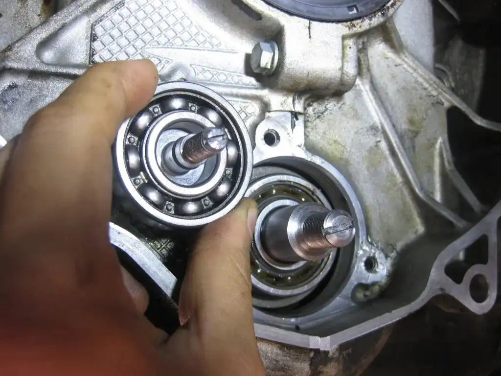

Como muchos sabéis, existe un problema con los Porsche de motor bóxer refrigerado por agua. Simplificando mucho, por un defecto de diseño, un rodamiento del motor tiene tendencia a romperse con catastróficos resultados. El coste de la reparación es de 12.000€ en el caso de un 911 996, que consiste en sustituir tu motor por un motor reparado.​
Porsche ha negado muchas veces que sus motores tengan problemas, pero la evidencia del número de motores rotos* ha hecho que la situación se vuelva en su contra. No es de recibo que una marca como Porsche no responda ante los clientes que han apostado por sus valores, sobre todo la deportividad y la fiabilidad. La deportividad está fuera de toda duda, la fiabilidad de los watercooled ha quedado en entredicho.

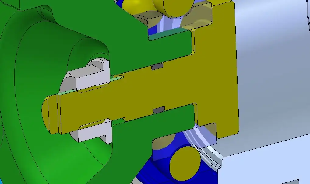

Sin embargo, tanto los propietarios como aquellos que podemos estar interesados en un 996 de segunda mano estamos de enhorabuena: Insaro ha logrado una patente mundial para una pieza que puede solucionar el problema de la fiabilidad. Un nuevo rodamiento que, con su sustitución, puede subsanar el punto más débil del motor del 911.​
El rodamiento de Porsche lleva únicamente un reten que evita que salga el aceite, va mecanizado en el eje, eso es importante hacer hincapie ya que no deja de ser una chapuza. Es más, por donde se rompe a menudo es justamente por la cajera de 4mm que debilita el eje, ya de por sí estrecho,* de 6mm de diametro. La cajera es el alojamiento para el eje, que se práctica para que entre la goma y producir la estanqueidad.

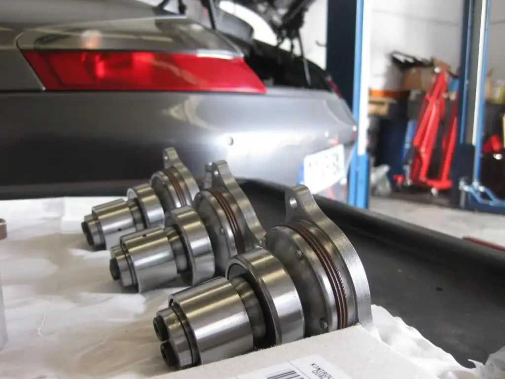

La pieza que Insaro ha desarrollado tiene 3 sistemas de retencion, 2 toroidales a cada lado del rodamiento, uno en la pieza porta-eje, que es la grande, y otro incluido en el eje. Además de ese primer sistema de seguridad, tiene otro retén de doble labio al final del eje, con lo que -en caso de que fallaran los dos toroidales- todavía tuvieramos un sistema de protección prar nuestro motor.​
Otra mejora que han hecho los chicos de Insaro es cambiar el material de la goma. La de Porsche es nbr, mientras que la de Insaro es Viton, un material que aguanta mas de el doble de temperatura y no se descompone ni queda duro como el nbr.
El rodamiento que Porsche ha incluido en sus vehículos tiene un precio arpoximado de* 4 € y tiene bolas de acero. Un rodamiento nuevo, cerámico, ya costaría alrededor de 180€. El de bolas de acero tiene el problema añaido de que, por su configuración, no soportan fuerzas axiales, cosa que el nuevo rodamiento si hace.​
Y ahora viene lo mejor, además de todo lo mencionado, este sistema de Insaro incluye un 2º rodamiento (sí, parece una oferta de tele-tienda, pero atención a la explicación). Al montar un 2º rodamiento en el eje evita que en caso de que se rompa el 1º, el eje sigue teniendo un punto de apoyo en el 2º rodamiento. Este 2º rodamiento es combinado -de bolas y rodillos- más resistente que el de cerámica. Si esa avería llegara a ocurrir, el eje rozaría contra los tetones que se ven en la carcas (los 5 tetones que se ven en el vídeo), y la vibración* se transmitiría al bloque motor y haría percibir al condctor, lo que podría salvar el motor y sólo implicaría cambiar la pieza por una nueva.
Parece que ahora sí está el trabajo bien hecho: aparte de la evidente mejora en* los materiales se ha prestado especial atención a los tratamientos térmicos que han recibido, cuenta con más del doble de superficie de apoyo en el eje y aporta un 37% más en rigidez en su conjunto.​
Ya hay varias unidades de pruebas que han recorrido casi 2.000 km “sin piedad” para comprobar que la pieza funciona y no presenta desgastes anormales o problemas de otro tipo. Por el momento las pruebas han sido un éxito y esperamos que nuestro amigo Rober y su equipo tengan el éxito que merecen al haberse metido en esta “aventura” donde con mucho cariño han hecho un trabajo que les ha permitido demostrar su enorme conocimiento y valía en este campo.​
Pronto este “upgrade” estará a la venta y esperamos que tenga mucho éxito. Tranquilidad para los propietarios presentes y futuros. ¿os dáis cuenta de lo que podría suponer la modificación masiva de esta pieza en los watercooled? Podría incluso poner la cotización de los 996 un escalón por encima y que esté donde merece. Yo, por si acaso, voy a ir mirando alguno.​
