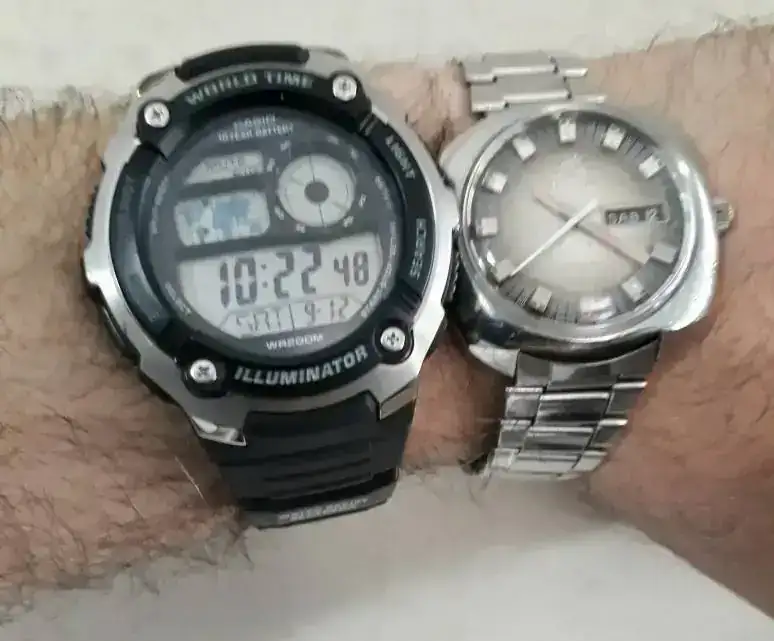

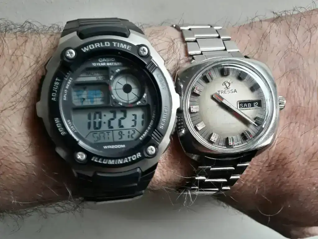

Hola compañeros,feliz sábado para todos,hoy contento por fin logre sincronizar al viejo Tressa automático suizo de los '60s,.
Después de 3 días mantiene el tiempo antes atrasaba diariamente es decir cada 24hs 16 minutos hoy después de adelantar desde el regule de raqueta quedo perfecto,les comparto imágenes de hoy al lado de mi Casio AE 2100W de 2020,segundos de diferencia que ya no pienso tocar es solo regulación de puesta en hora.
Todo artesanalmente sin cronocomparador,solo sacar tapa trasera e ir moviendo el punto movil ya sea a (-) o (+) .
Ya lo coloque en varias posiciones distintas y va muy bien.trabajo logrado
No es muy rápido mi método,pero da un buen resultado

Muchas gracias compañero baje varias de estas app y la verdad ninguna me convenció,si no te quieren cobrar otras te piden datos privados,o están en ingles confundiendo aun mas ,se agradece mucho el dato pero lo hago artesanalmente ,me lleva tiempo pero es una forma de disfrutar este hobby,con la practica te lleva menos tiempo.

Por eso baje varias y termine con mi método artesanal lleva mas tiempo pero da resultado utilizo una app de reloj atómico, un cronografo y listo se disfruta mas del hobby .
