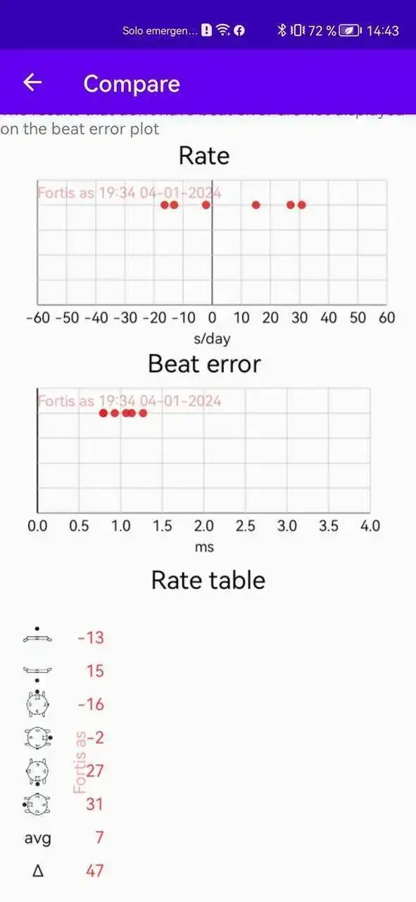

Voy a pasarte una gráfica de un Vintage de cuerda manual que va clavado y en la app pone que tiene desfase...... Se puso en hora el día 26 de diciembre, es cuerda manual. Imagen de comparación con reloj gps
La app está bien para detectar algún problema viendo la gráfica, pero para atrasos y adelantos mi fortís me ha demostrado que no sirve. De ahí a que te diga que revises bien el funcionamiento durante varios días, que a lo mejor te sorprendes y no te fíes de la gráfica del teléfono a no ser que haga cosas raras

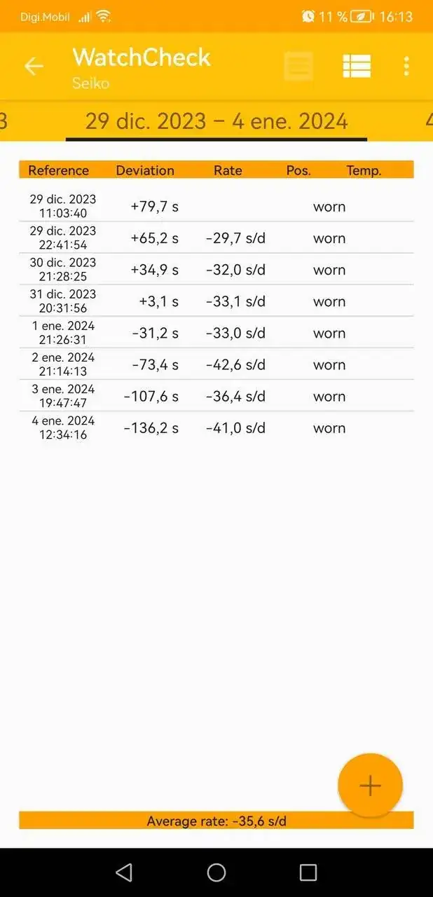

Un par de días después me da por controlar cómo va usando una app, y cuál no sería mi sorpresa al ver que ya está atrasando de nuevo. De carga supongo que va a tope o casi, porque lo he llevado en todo momento, salvo para dormir. Además soy zurdo, y la izquierda siempre la estoy moviendo. Se estará ajustando todo, esperaré unos días, pienso. Sigo usando el reloj y mi sorpresa va en aumento a ver que, cuanto más lo uso, más aumenta el atraso diario. Es decir, un día pierde 9 seg/día, pero al día siguiente ya son 13 s/d, y al siguiente 18, al otro 19, al otro 24…. es decir, no pierde los mismos segundos cada día, sino que cuanto más lo uso (no me lo quito casi en ningún momento), más aumenta la cantidad de s/día que atrasa. Es decir, "hoy atraso más que ayer, pero menos que mañana". Y por supuesto no hablo del total acumulado, evidentemente, que pronto pasan a ser minutos en total.
Y así sin parar, siempre aumentando, hasta que pasados 18 días, ya está en más de 40 s/día lo que pierde… Y decido volver, y aquí viene lo bueno. O mejor dicho, lo malo…
Ver el archivos adjunto 2766566

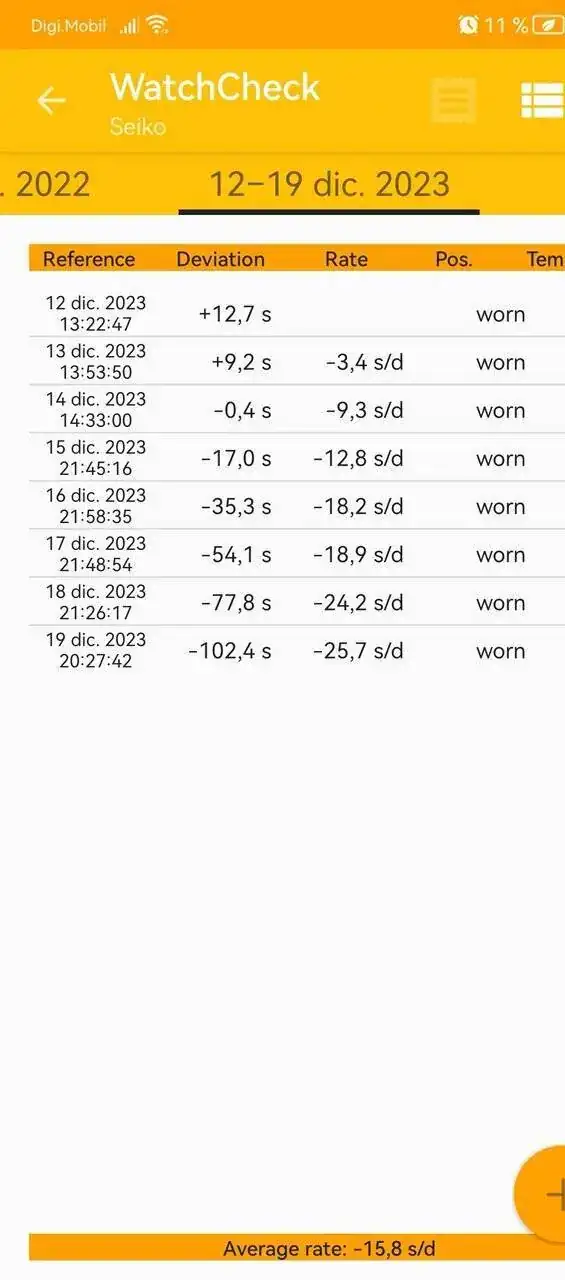

Esta grafica es de el dia que lo recogi,sacada de el video de el umboxing, un pase rapido con el movil, vi que para la edad que tenia estava mejor de lo que esperava y va clavado… por eso te digo que el tema de las graficas depende, tienes que usarlo para verificar que funcione bien o mal, tengo relojes mas nuevos que estan mucho peor… asi que lo mejor no es una app para verificar eñ funcionamiento, es cargarlo a tope ponerlo en hora y en 2 dias verificas.

Esta grafica es de el dia que lo recogi,sacada de el video de el umboxing, un pase rapido con el movil, vi que para la edad que tenia estava mejor de lo que esperava y va clavado… por eso te digo que el tema de las graficas depende, tienes que usarlo para verificar que funcione bien o mal, tengo relojes mas nuevos que estan mucho peor… asi que lo mejor no es una app para verificar eñ funcionamiento, es cargarlo a tope ponerlo en hora y en 2 dias verificas.Ver el archivos adjunto 2766695
mira, un par de ejemplos de cómo andaba el reloj estos días pasados, con esta app:
Screenshot_20240107_161343_de.uhrenbastler.watchcheck_edit_167537470652559.jpgScreenshot_20240107_161338_de.uhrenbastler.watchcheck.jpg
Excepto el 3 de enero, cuanto más lo usaba, más seg/día perdía
