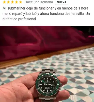

Pues tiene muy buenas reseñas, pero esta pone los pelos de punta:
