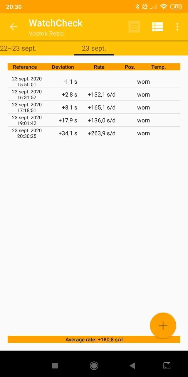

EDITO CON NOVEDADES 2
Anoche me adelantó a 23 s/d y en lo que llevo de día me está adelantando a 59 s/d. ¿Brujería? ¿Estaría magnetizado? ¿Se estará asentado?

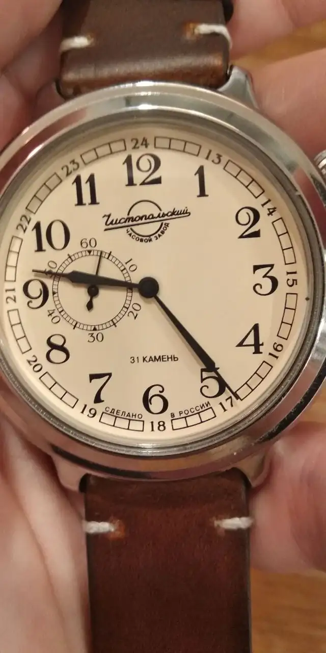

Buenas a todos,
Por fin, tras poco más de un mes de espera, ayer recibí mi Vostok Retro con el dial color crema. Nada más llegar, le quité la correa que traía de serie y le puse una correa rústica de piel que, bajo mi punto de vista, le queda bastante mejor.
Sin embargo, va muy mal de marcha. Me adelanta como unos tres minutos al día y, además, no es un adelantamiento estable. Cuando estoy en reposo, adelanta menos; cuando estoy andando pasa a adelantar una burrada (adjunto capturas de WatchCheck).
Le he dado los golpecitos secos de rigor y nada, el reloj sigue yendo igual de mal. He leído tanto en este foro como en WatchseekUs que los Vostok necesitan pasar por un poco de rodaje para estabilizar su marcha, pero aún así me parece una barbaridad. Ni me planteo reclamar a Meranom (no quiero estar otro mes o dos meses sin reloj, y más con todo el tema del covid).
Imagino que tarde o temprano lo tendré que llevar al relojero y pagar los 30€ de rigor. ¿Qué creeis que puede ser? Una espiral plegada lo dudo, porque me he hartado a darle golpes secos y sigue igual (al revés, después de darle los golpes secos pasa a adelantar aún más si cabe en los siguientes minutos). Tema de magnetismo no creo que sea (lo he comprobado con el movil). ¿Puede ser algún problema de los aceites? ¿Creeis que puede arreglarse por sí solo?
Después de todas las ilusiones depositadas en este reloj, la verdad es que estoy un tanto decepcionado. Pese a que me encanta, no puedo disfrutarlo como se merece.
Paso a compartir con vosotros las fotos y espero vuestros consejos. ¿Qué haríais en mi lugar?
¡Un saludo!

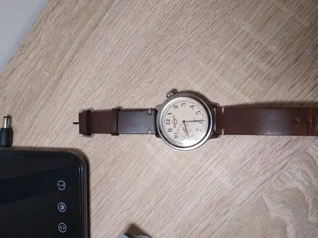

Pues vaya mala pata, porque es precioso y has acertado con esa correa:clap:
Pero que rabia que pase esto. necesitan rodar un tiempo pero 3 minutos al día es demasiado. Lo del espiral, si fuera así, podrías verlo a simple vista, aunque es mejor (para mí) con el reloj parado y observar de cerca el espiral. Podría ser una posibilidad que estuviera pegado o montado, y en ese caso mejor tratar de despegarlo con la punta de un alfiler o aguja, que con los golpes, que igual, lo empeoran.
Saludos y a ver que opinan el resto de compañeros:ok::

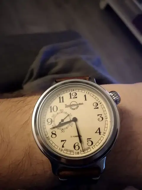

Pues me ha salido por 4 € en AliExpress, así que doble acierto. Aún así, imagino que no durará mucho y le pondré unos pantalones decentes cuando se los gane. A simple vista percibo que la espiral en funcionamiento parece como que se "contrae" y se "expande"demasiado, no se mueve de manera uniforme (perdonad mi ignorancia), pero viendo vídeos en YouTube veo que es algo normal de los Vostok.

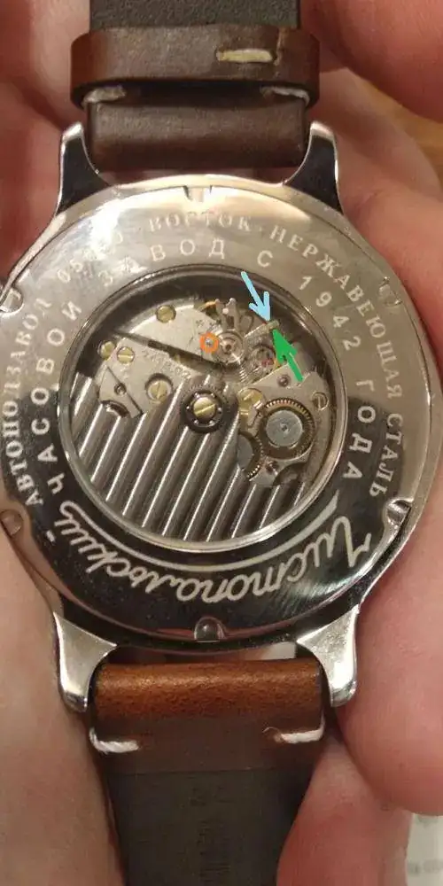

Me parece mucho esos 3 minutos de adelanto diario, es cierto que estos relojes suelen venir "alegres", pero en +10 o +15 es como suelen venir, hasta +30 que es el máximo admisible por el fabricante, diría que está magnetizado aún cuando has hecho las pruebas con el móvil.
De todas formas, si estás convencido de que no está magnetizado y la espiral no está pegada, si quieres puedes probar a regularlo tú en casa que es muy sencillo, tan solo necesitas una herramienta para abrir la tapa trasera y un palillo de madera.
Adjunto tu propia foto, verás la pala de la raqueta y dos flechas, habría que empujar en el sentido de la verde para atrasarle la marcha, la azul obviamente para lo contrario, hay que desplazarla muy poco, menos de 1mm.
Yo lo he hecho en varios de mis relojes y algunos he tardado un día, otros tres días, pero todos han acabado con una marcha excelente, unos en +1, otros +3, fácil fácil.
lo malo de estos rusos es que al no haber fornitura nacional disponible y ser calibres poco vistos muchos relojeros no quieren ni acercarse

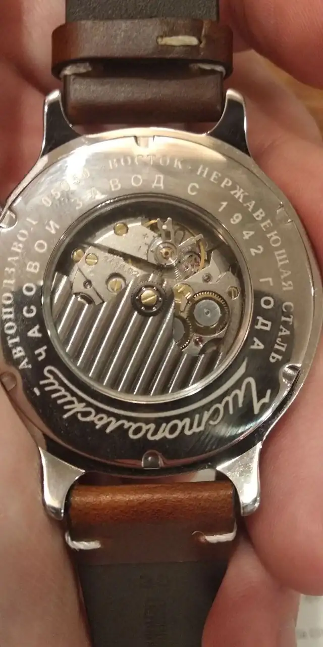

La opción de adquirir una llave Jaxa económica y abrir la tapa, para regularlo tu mismo, tampoco me parece una opción descartable antes de llevarlo al relojero, y es tan sencilla como cuenta el compañero.

Anoche el reloj adelantó a 23 s/d y esta mañana, desde que me lo he puesto, me está adelantando a 59 s/d.
¿Quizá estaba magnetizado? ¿Se estará asentando?
La verdad es que no puedo creérmelo, ha sido como por arte de magia. Ahora solo queda ver si el reloj sigue mejorando (ayer a estas horas me adelantaba a 180 s/d).
