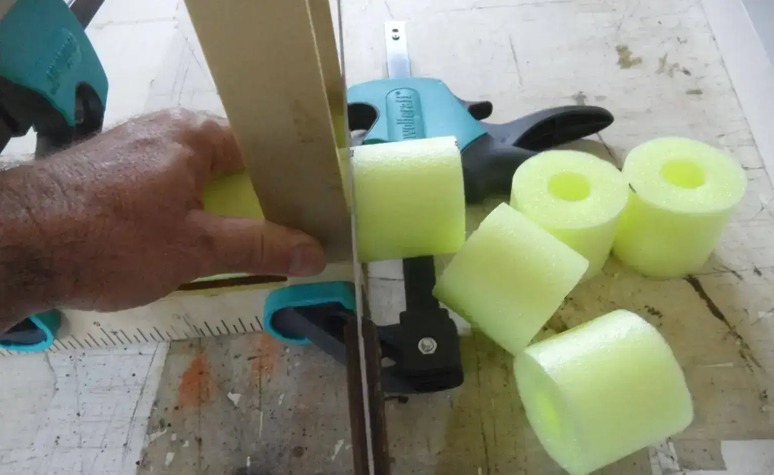

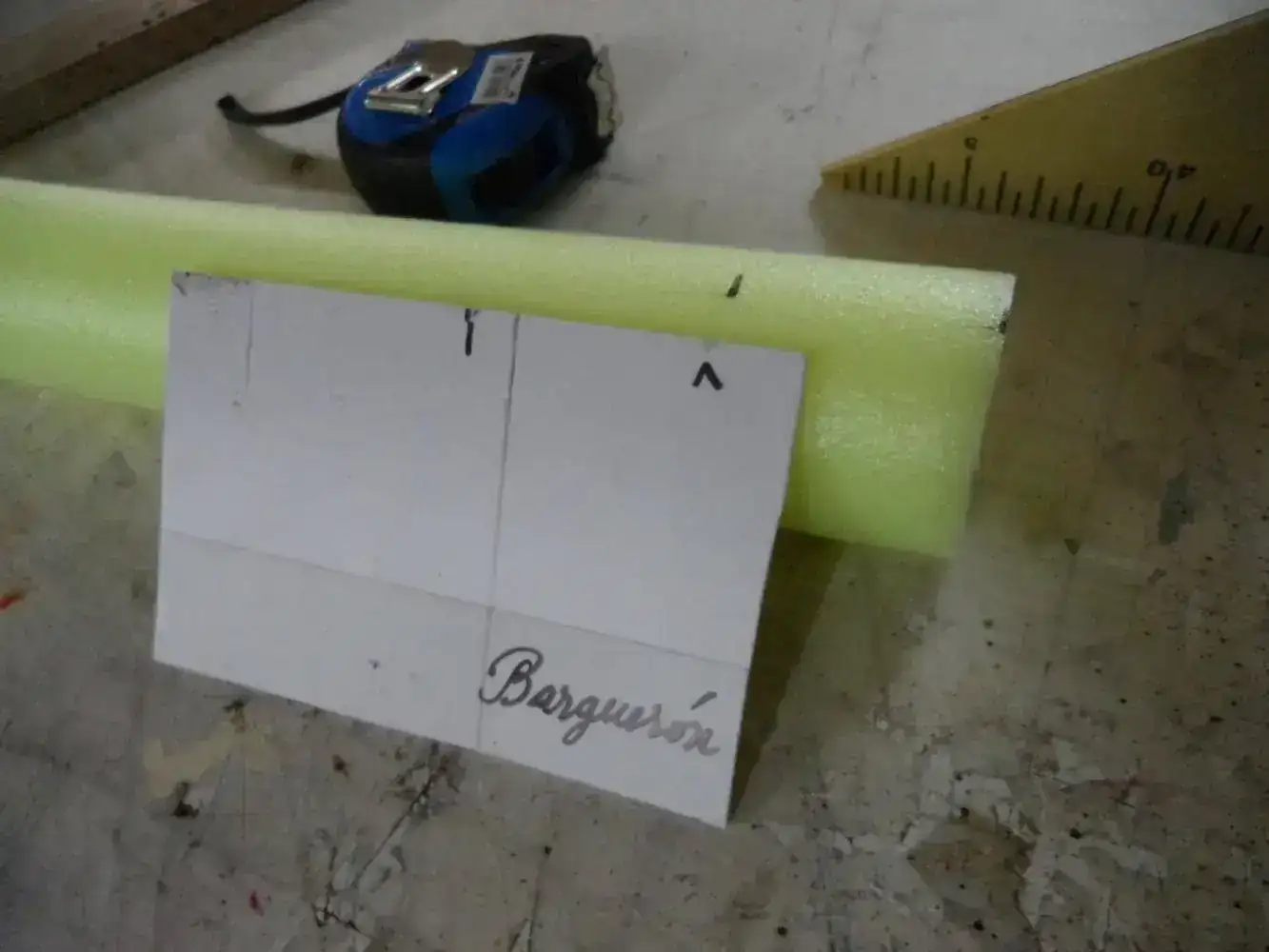

Máquina patentada de corte recto de churros de piscina VR Co.

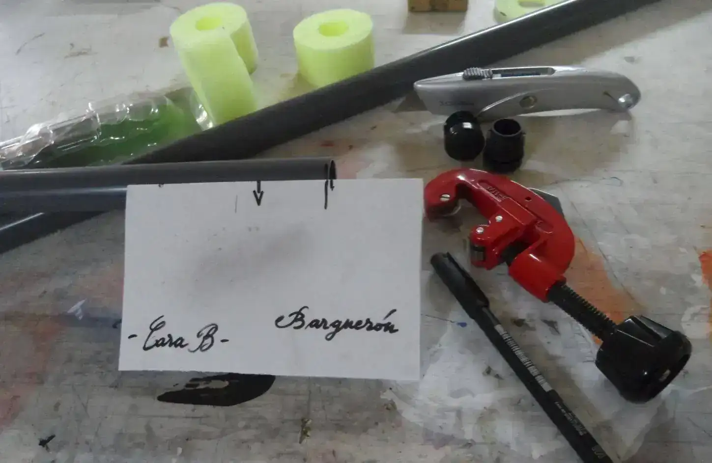

Obviamente acompañado del útil Barguerón de medición de alta calidad.
La utilización de las máquinas Barguerón y la VR Co. son de extremada sencillez, y apta para bricolistas aficionados.
El proceso es el siguiente:

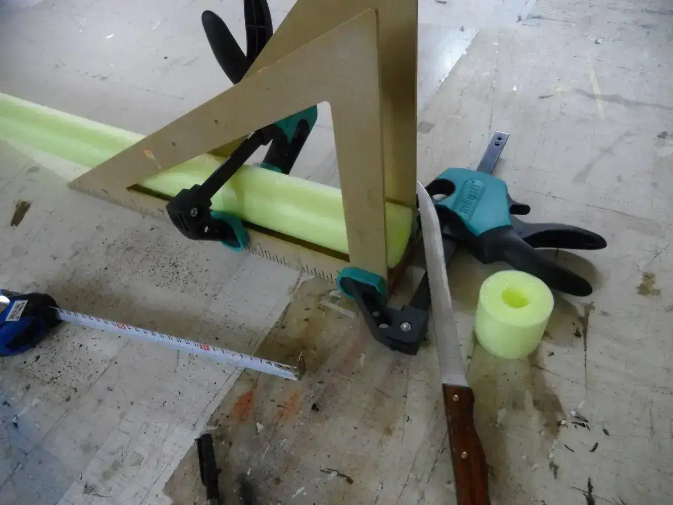

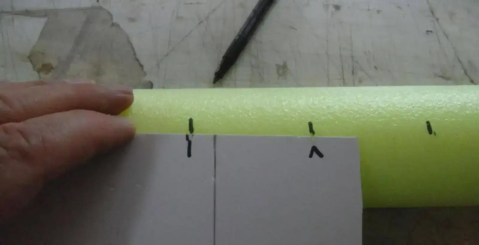

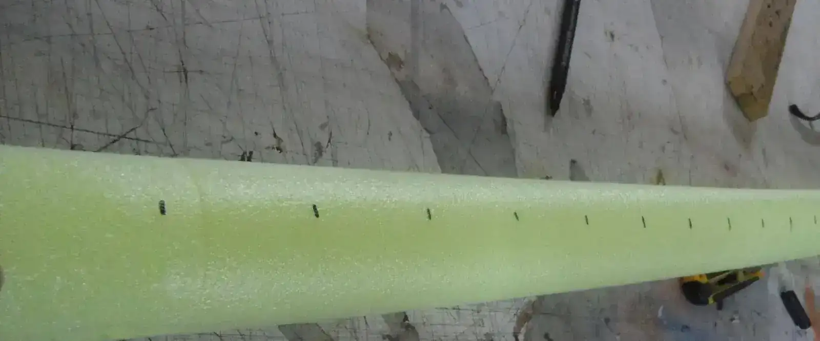

Se cogerá el util Barguerón y se hará coincidir el comienzo del churro con la primera endidura y con el rotulador Standey Multicolor se procederá ha marcar.
Posteriormente se hará coincidir la marca de rotulador con la endidura con la marca V y se procederá de nuevo a marcar
La precisa distancia entre marcas es de 5.3 mm.
Finalmente cuando el churro de piscina del chino esté completamente marcado se procederá a introducirlo en la cortadora VR Co., ajustando el cuchillo jamonero ( Que viene en el kit ) con la marca correspondiente.

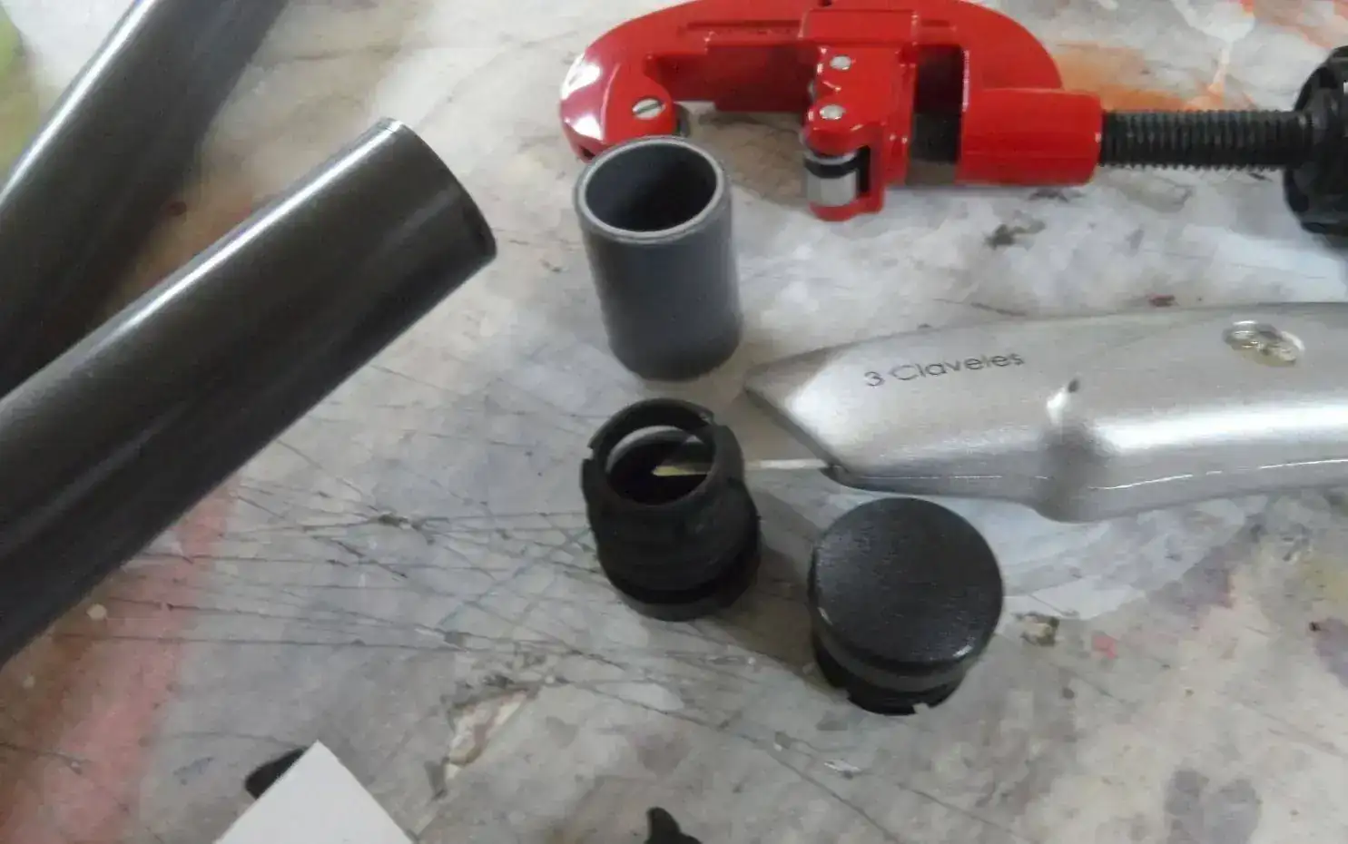

Tubos de fontanería de 2.5 cmts. de grosor.
Nuevamente utilizamos el útil de medición Barguerón por la cara B
Y utilizando el cortador de tubos de fontaneria para interior de churros de piscina, cortamos una pieza de una longitud inferior al interior del tubo.
Y repasamos una de las conteras negras de tubo 2.5 cmts. para que no choquen entre si...

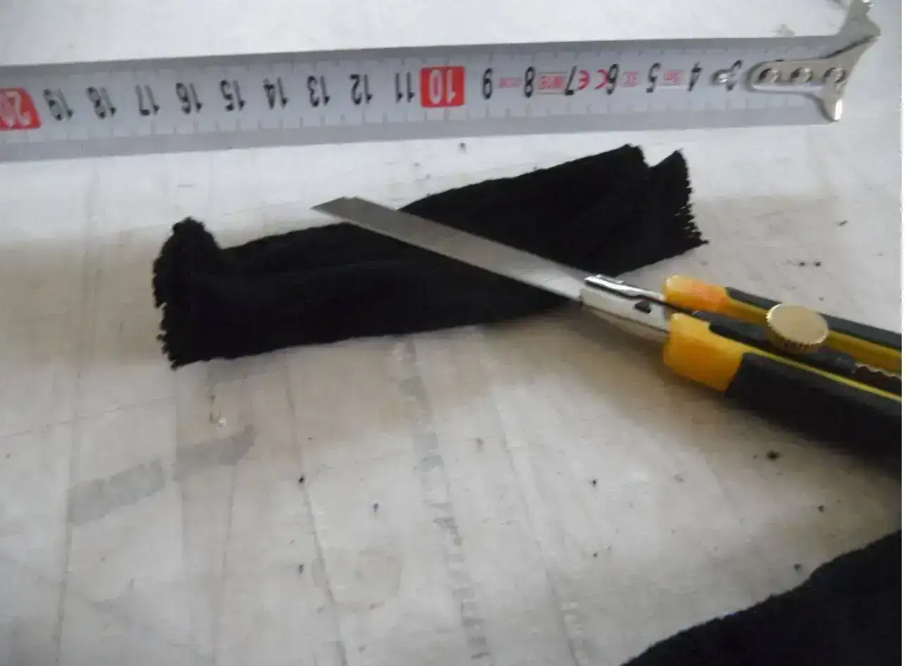

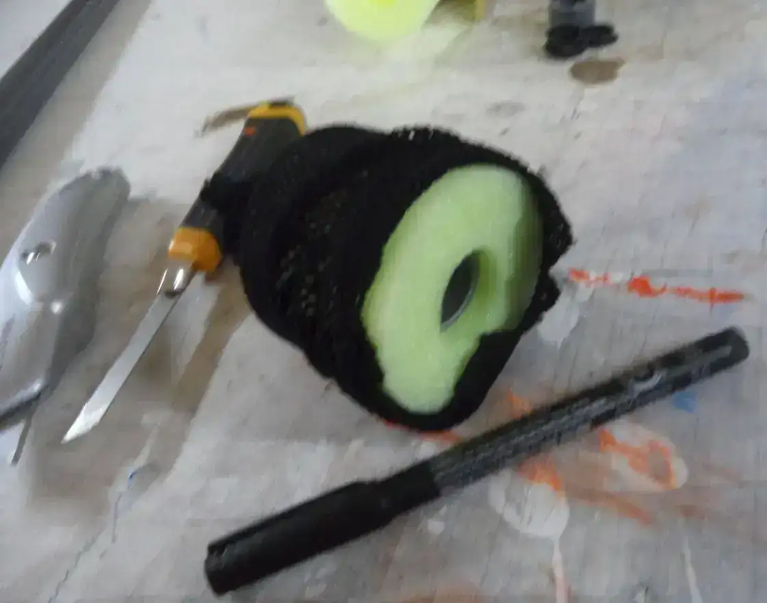

Y suavemente cortamos con el cuter una pieza de media de 11,5 cmts.

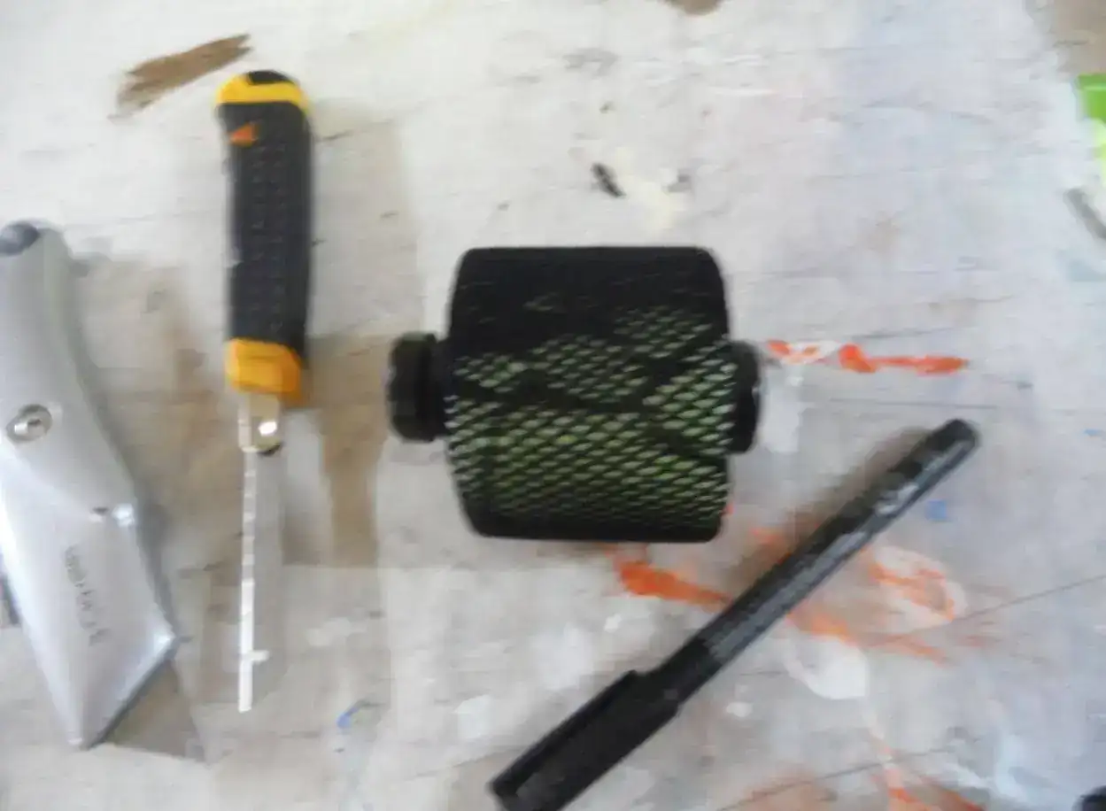

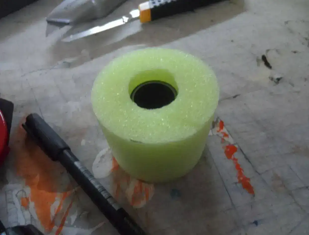

Introducimos el tubo de fontanería dentro del churro de piscina
Así...

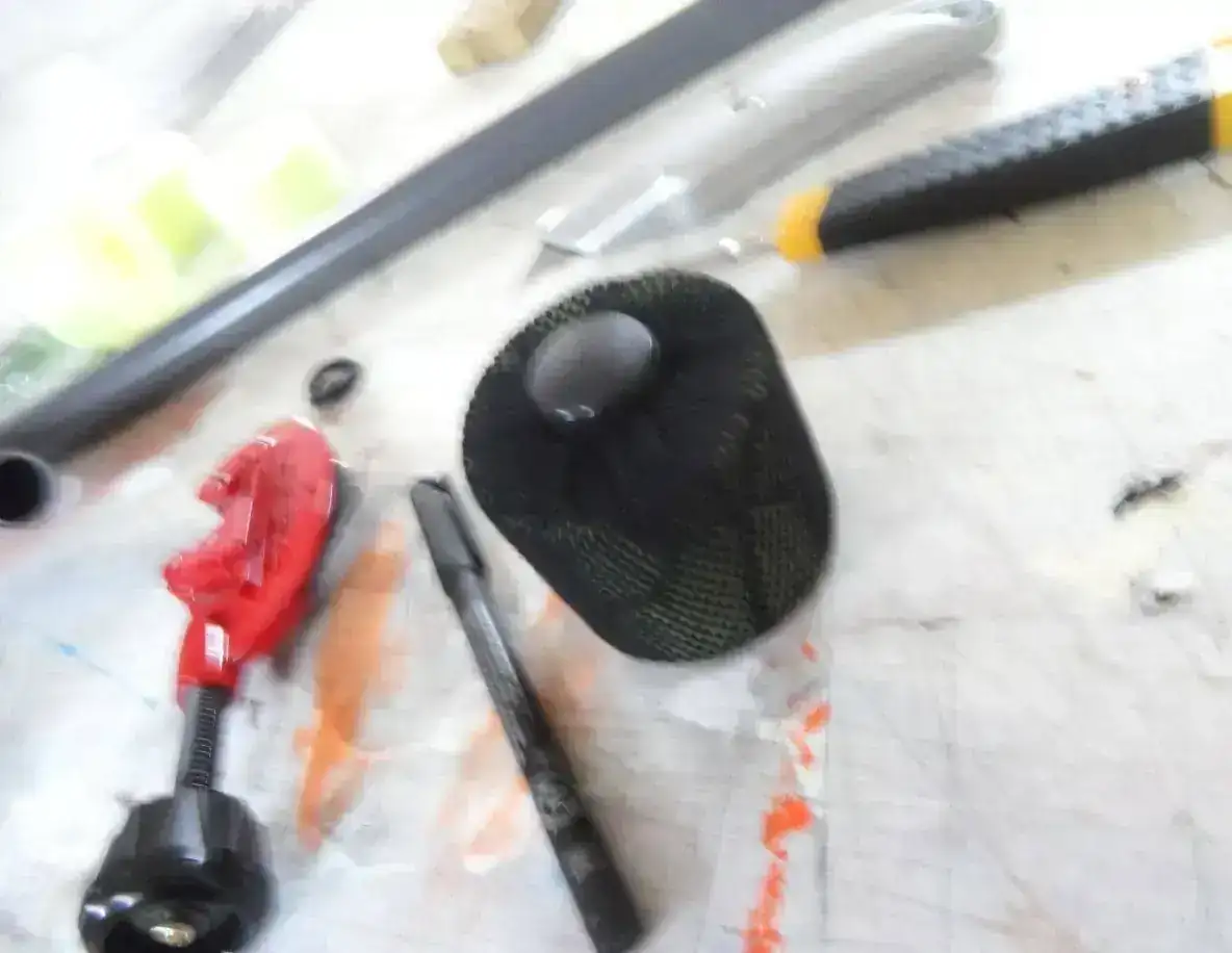

Luego lo forramos con la pieza de media china...
colocamos una contera por cada lado

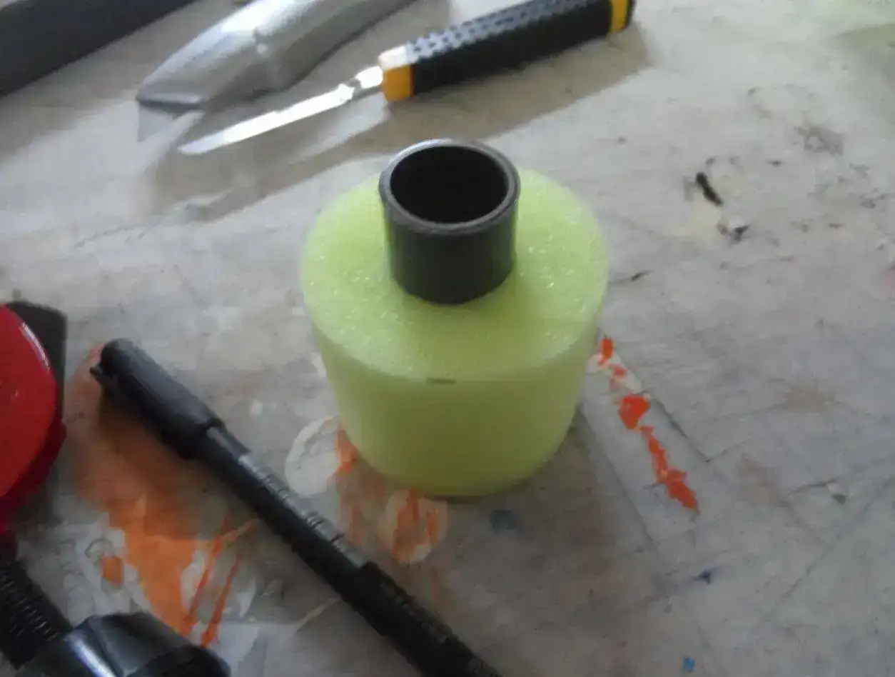

Así...

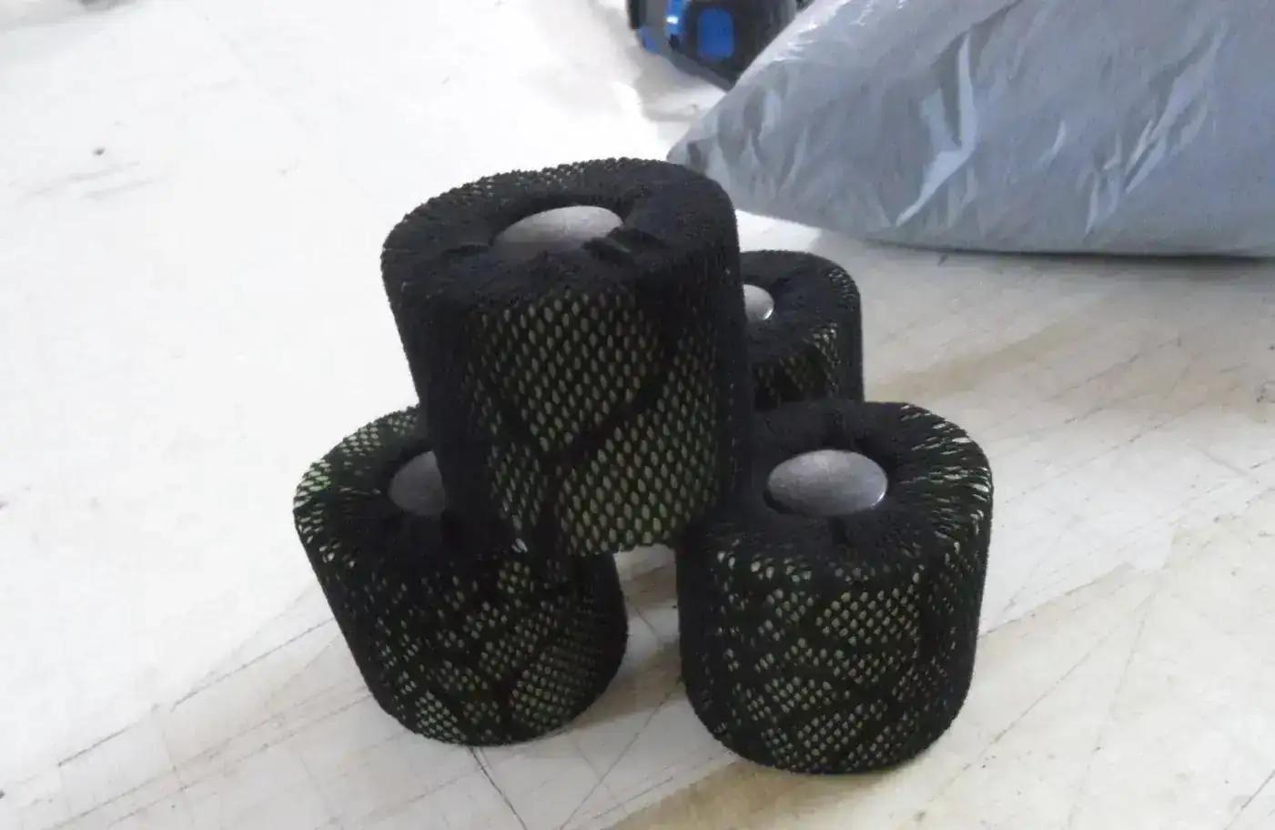

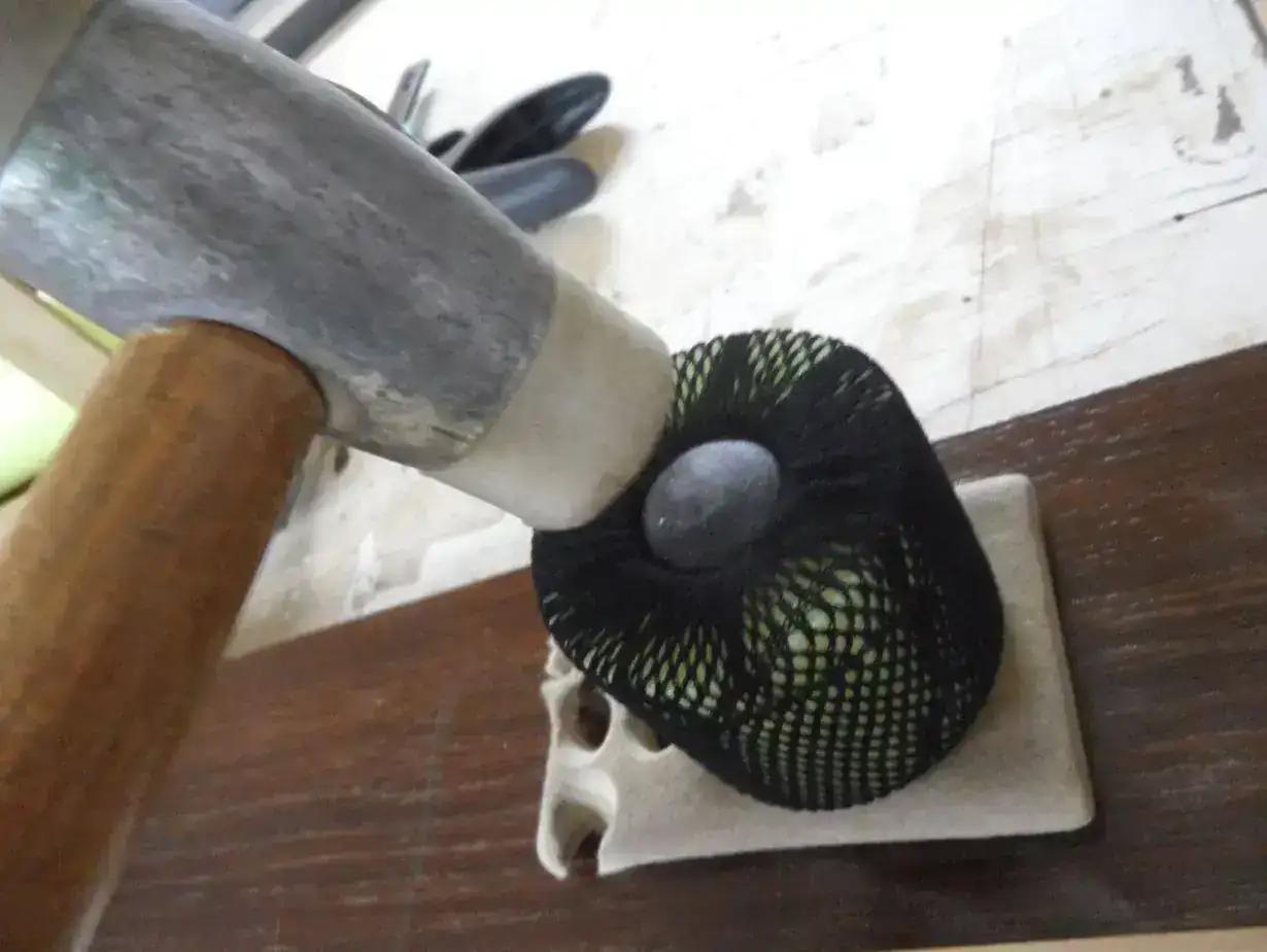

Ahora golpeamos con contundencia y sin miramientos para que las conteras pillen media y la dejen fijada

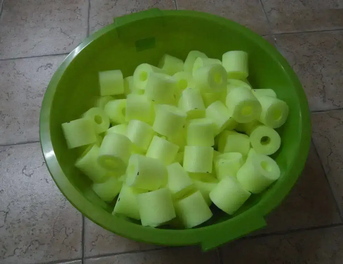

Y voilá... ahora a pegar martillazos que tengo una palangana llena de churros de piscina....
Mañana más.....
