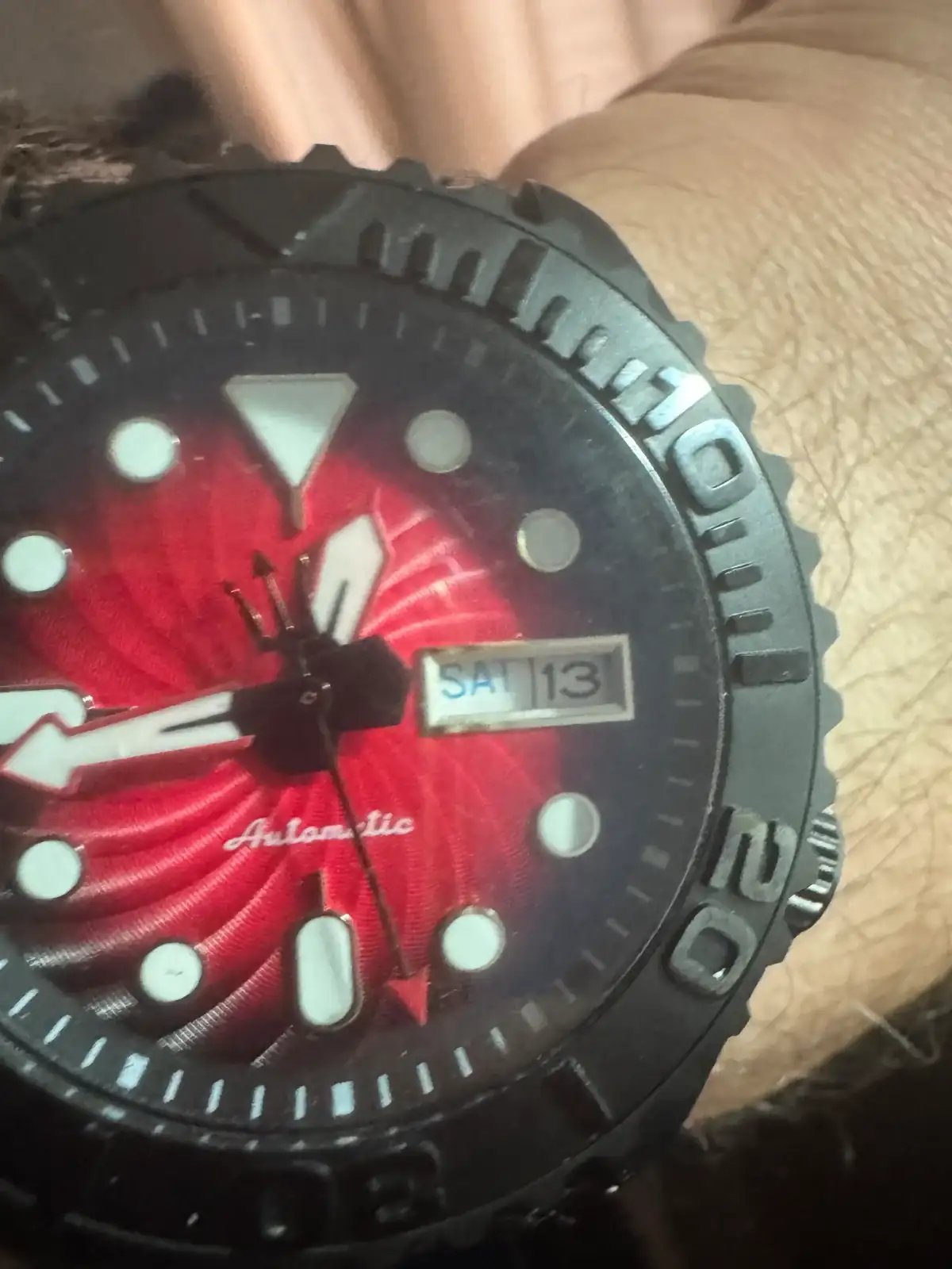

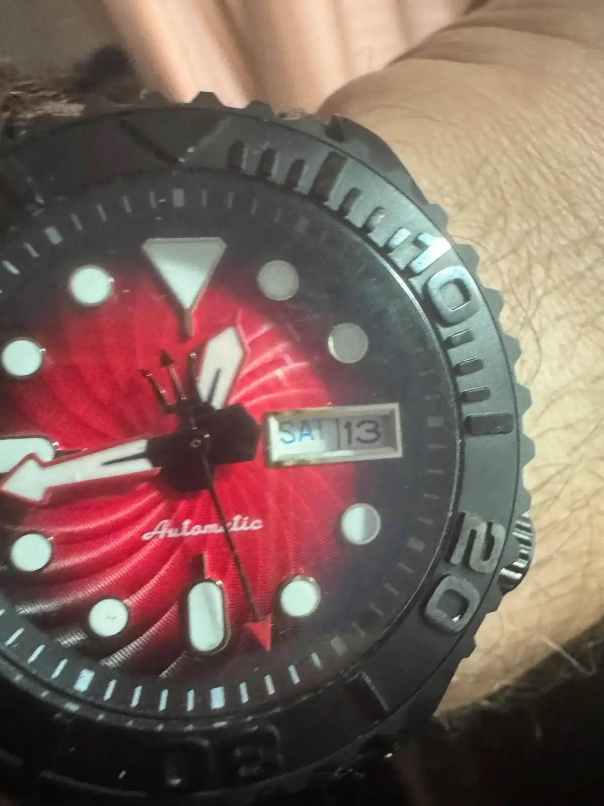

Hola, pues os comento, lo primero no sabía sI subir aquí o en hágalo usted mismo. Sea como sea el problema es el siguiente; mi primer mod realizado, me costó pero lo conseguí, con un calibre nh36, la cosa es y lo que me mato, que cuando veo el datador de fecha, si bien el número de día está bien, lo que era el día en sí estaba torcido, se me abrieron las tripas, la cosa es que no se hasta que punto es fácil ajustar eso, os adjunto una foto y super agradecido con cualquier comentario/consejo. La foto aunque mala os hacéis idea.
Ver el archivos adjunto 3512338
Parece que el mecanismo está diseñado para la fecha a las tres, por eso el datario no queda centrado en una caja con la ventana de fecha a las cuatro.
Buenas tardes, entiendo que queda en esa posición todo el día. El día de la semana tarda algunas horas en centrarse del todo.
Así es, el día se queda bien pero la fecha en letra no.
Pero del data rio, el número queda perfectamente centrado, no queda lo que es el día de la semana en letra, por eso pienso que debe ser algún error que no corresponde al montaje

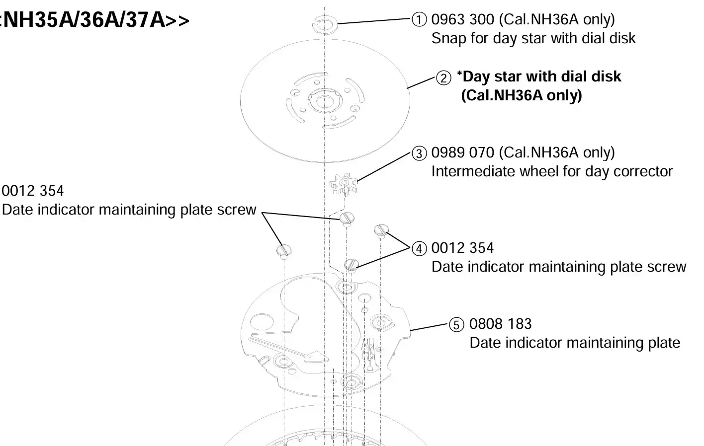

Si el datario (disco de fecha) no está perfectamente paralelo o “centrado” respecto a la tija, puede deberse a varias cosas, y desmontar agujas y esfera es un buen paso para descartarlo, ya que permite ver el tren superior del calendario sin interferencias.
Ok, entonces podría empezar por ahí, la cosa es que he montado un mod, pero meterme a tocar maquinaria no me atrevo, así que mis opciones eran desmontar la parte del datario de la semana si es posible o comprar un dial de nh35 para dejar lo correspondiente a día de la semana tapado
“El disco dietario se extrae primero; se retira la arandela con un extractor de agujas.”
1.- ¿De dónde ha salido el disco semanario? ¿Del mismo reloj, de AliExpress?
2.- Cuando cambias el día de la semana desde la posición 1 (cambio de fecha) ¿queda bien posicionado? ¿Y cuando lo cambias desde la posición 2 (avanzando la hora hasta que cambie la fecha)?
Vale, esque nunca lo he extraído psique pregunto a los expertos y en base a eso pues ya desmontaré, muchas gracias.

pues el semanario venia montado en el calibre, lo compre nacional por wallapop, , es de Time module, es decir se supone que bueno, ya lo que es el semanario que venia montado no se que decirte, lo que es la fecha(numero) queda bien posicionado desde 1 y 2, pero semanario no queda posicionado bien nunca, se queda siempre como se ve, algo descentrado.

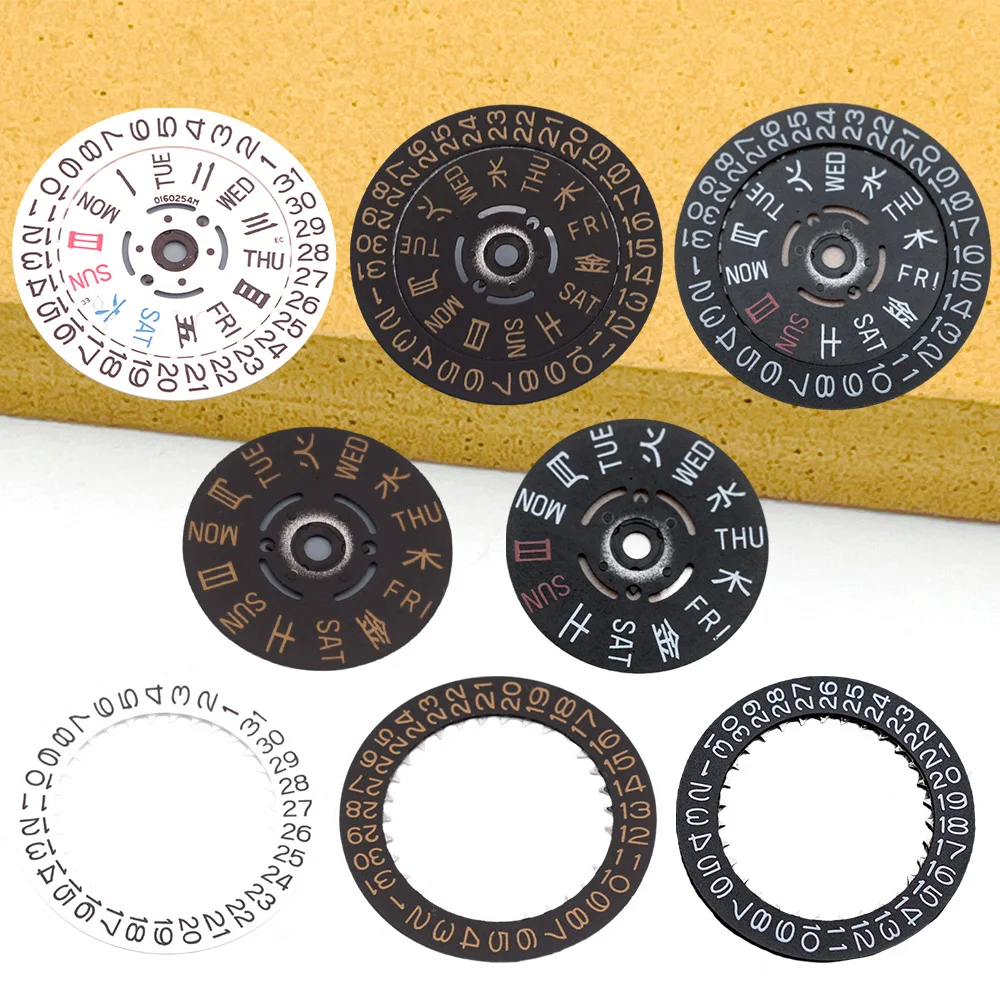

Realinear el semanario, supone girar la corona dentada que trae por la parte de atras. Esta va remachada. Si la giras para que coincida en el centro de la ventana, corres el riesgo de que se gire loca.
Si llegas a girarla y ves que realmente coincide, deberias poner una gota de pegamento entre al menos un diente y el disco.

Huele a disco semanario algo movido. Habria que resituarlo como ya te han dicho; desclavandolo con mucho cuidado generalmente se vuelve a reclavar bien y, si quedara algo suelto, pues eso, una gotita de loctite en el borde.
