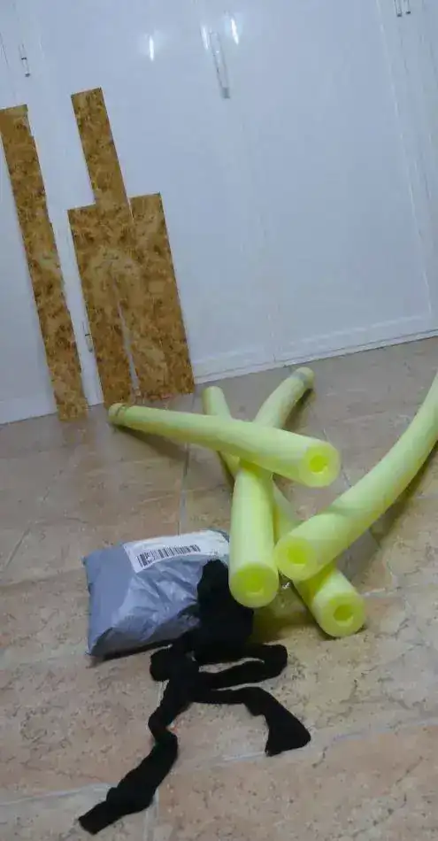

Cuando aún habían mercadillos de chatarreo, más o menos antes de que un murciélago constipado estornudara sobre la caca de una zariguella en un sucio mercado del lejano oriente, y el negligente vendedor del puesto se pringara la mano con la pócima mágica y se lo metiera en la boca a la par que le daba una calada a su cigarro de tabaco de liar, y la liara parda "pa siempre"..., sobre esa época, yo, a unos 10230 kmts compraba en un mercadillo de chatarra un bonito marco de madera.

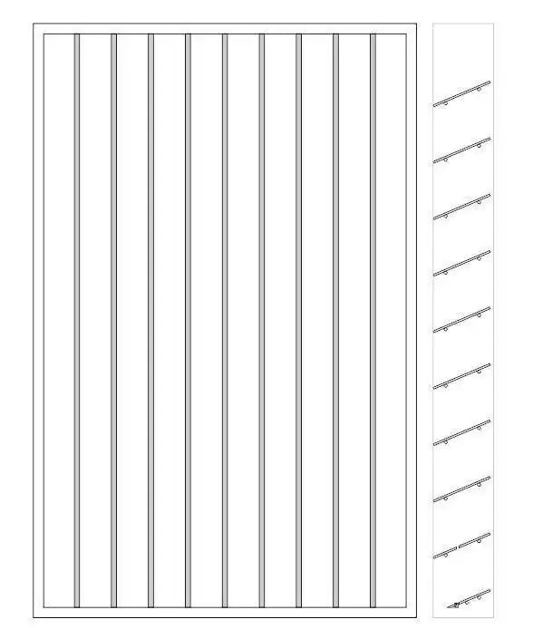

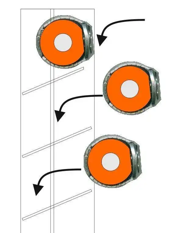

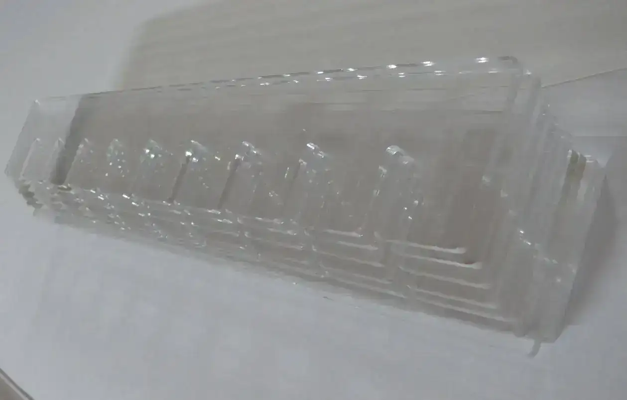

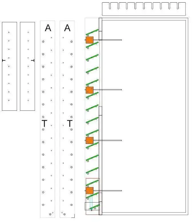

La teoría de la vitrina es bien sencilla... en una almohadilla circular colocas el reloj y lo depositas en un hueco con una balda inclinada para que el reloj caiga por su propio peso....
Los casilleros crearán una cuadricula, y es la manera más eficaz y óptima para guardar tus relojes en vertical....

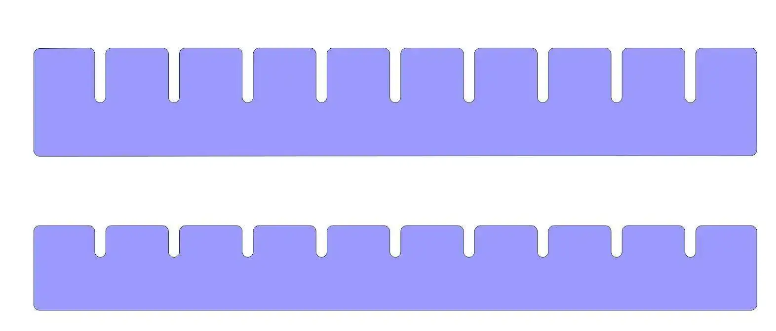

El diseño de las baldas al machiembrar con las barras verticales crean esta figura....
Y este es el diseño de la balda con el hueco para cada reloj, dependiendo del ancho que finalmente tenga la vitrina....

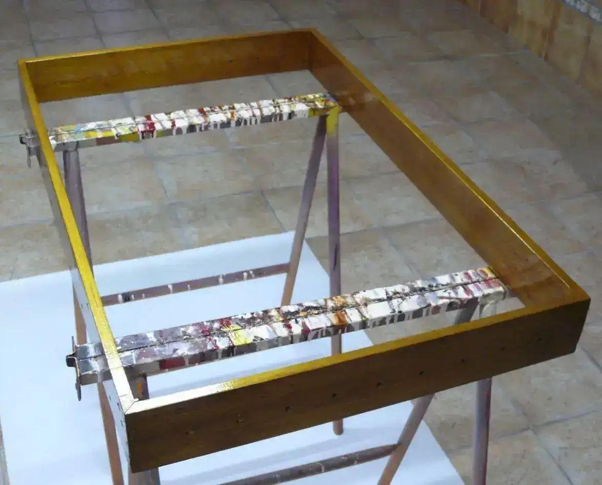

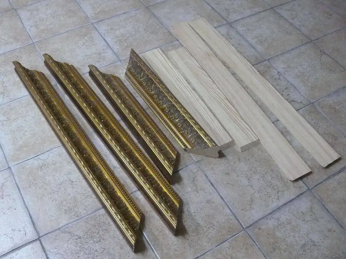

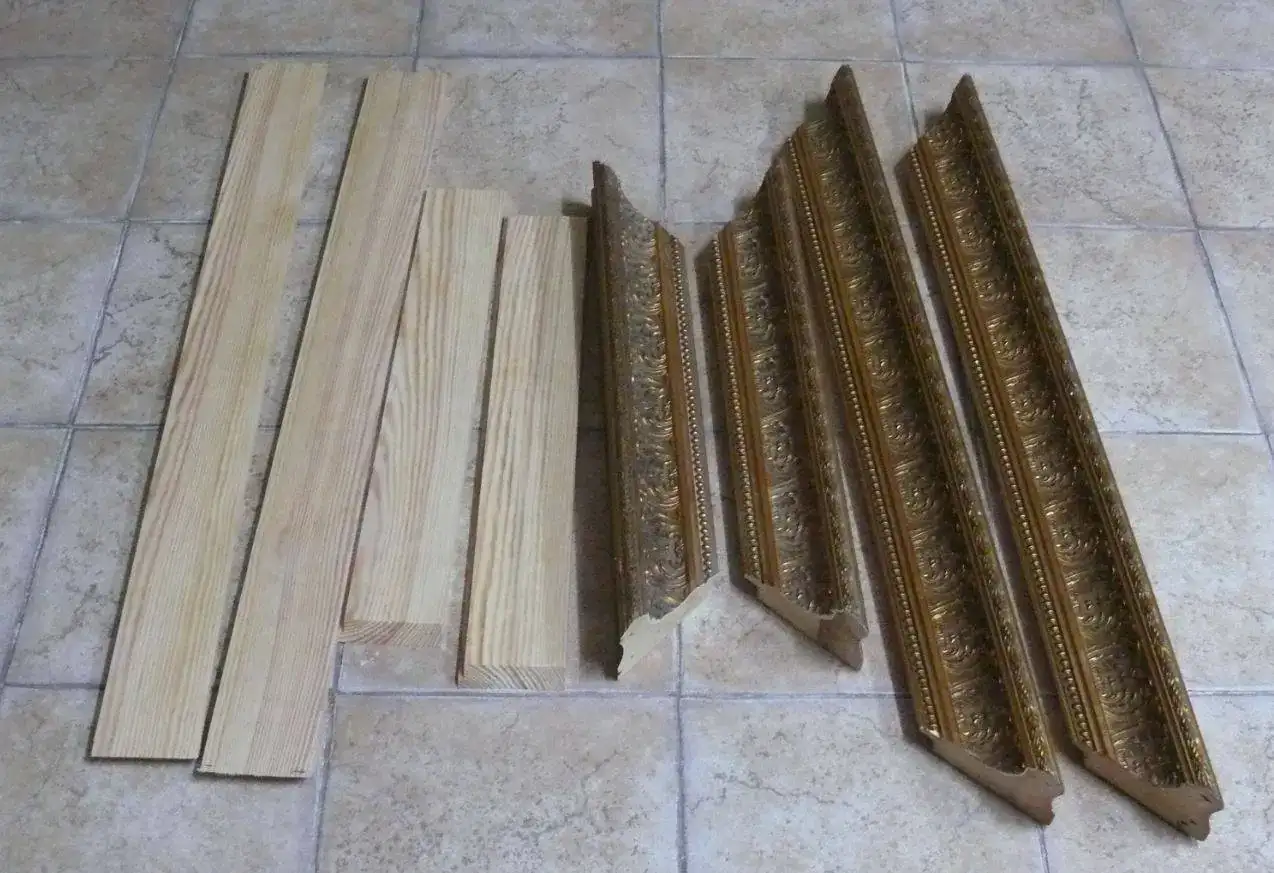

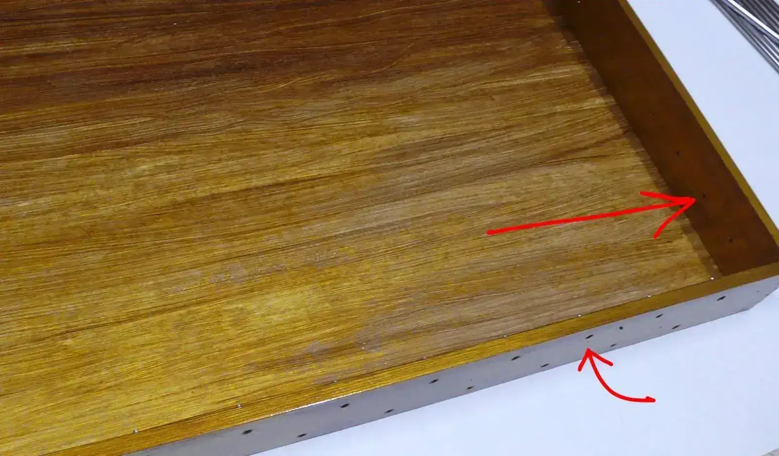

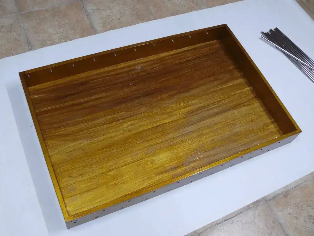

Para el casillero se necesita un bastidor de 10 cmts. de profundidad, que he realizado en madera de pino.

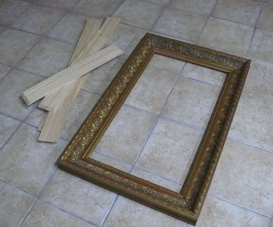

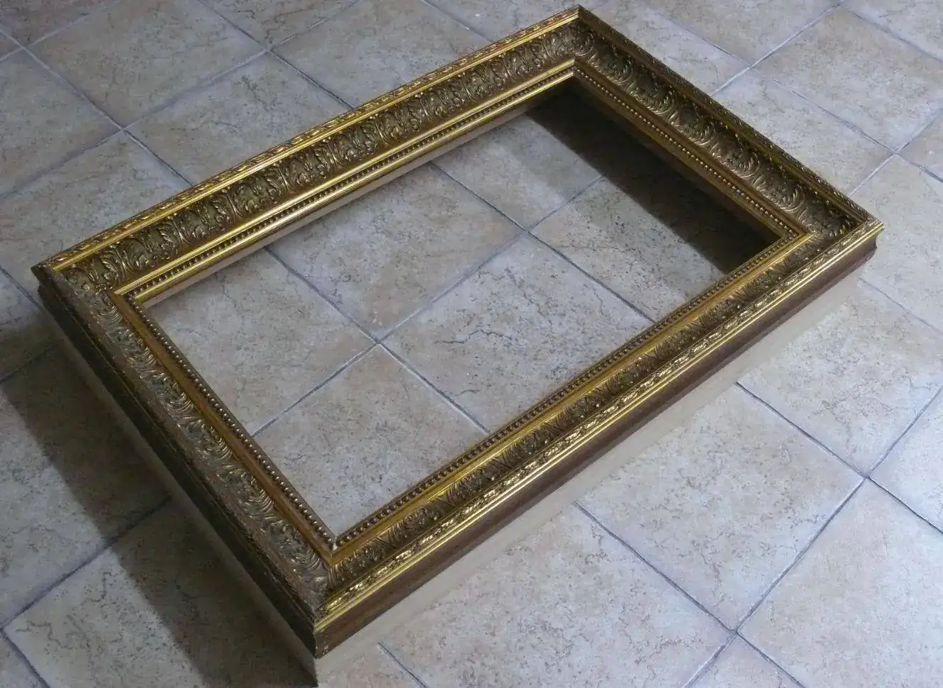

Una vez determinada la medida final de la vitrina corto a inglete las piezas que tendrán la misma medida, caja y puerta ( marco)
Una vez ensamblados tienen esta forma...

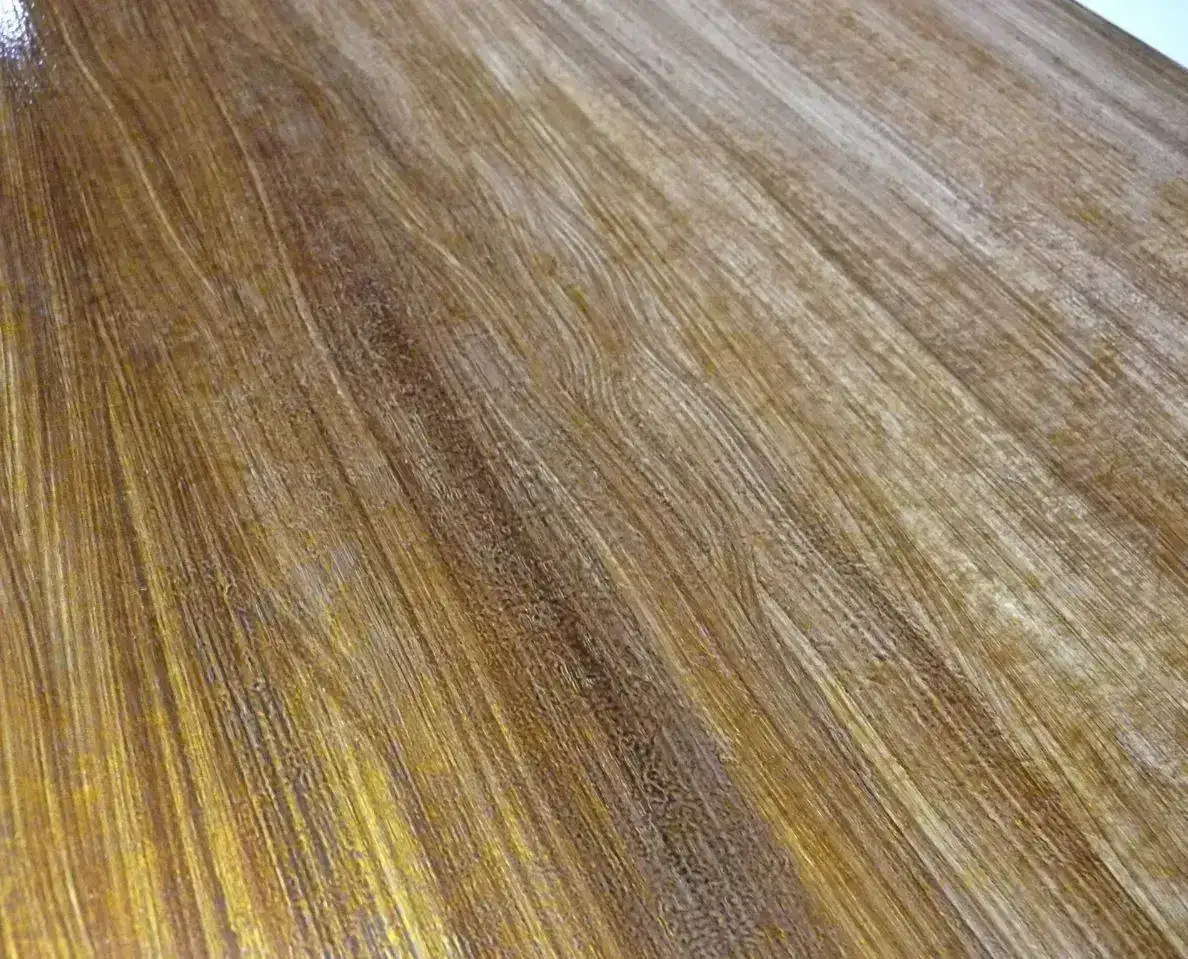

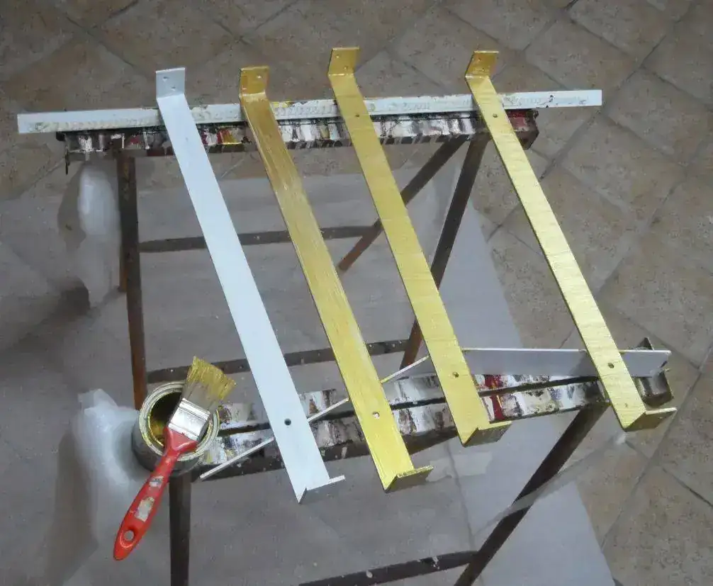

Comienzo a pintar el bastidor trasero para igualar el color al del marco.

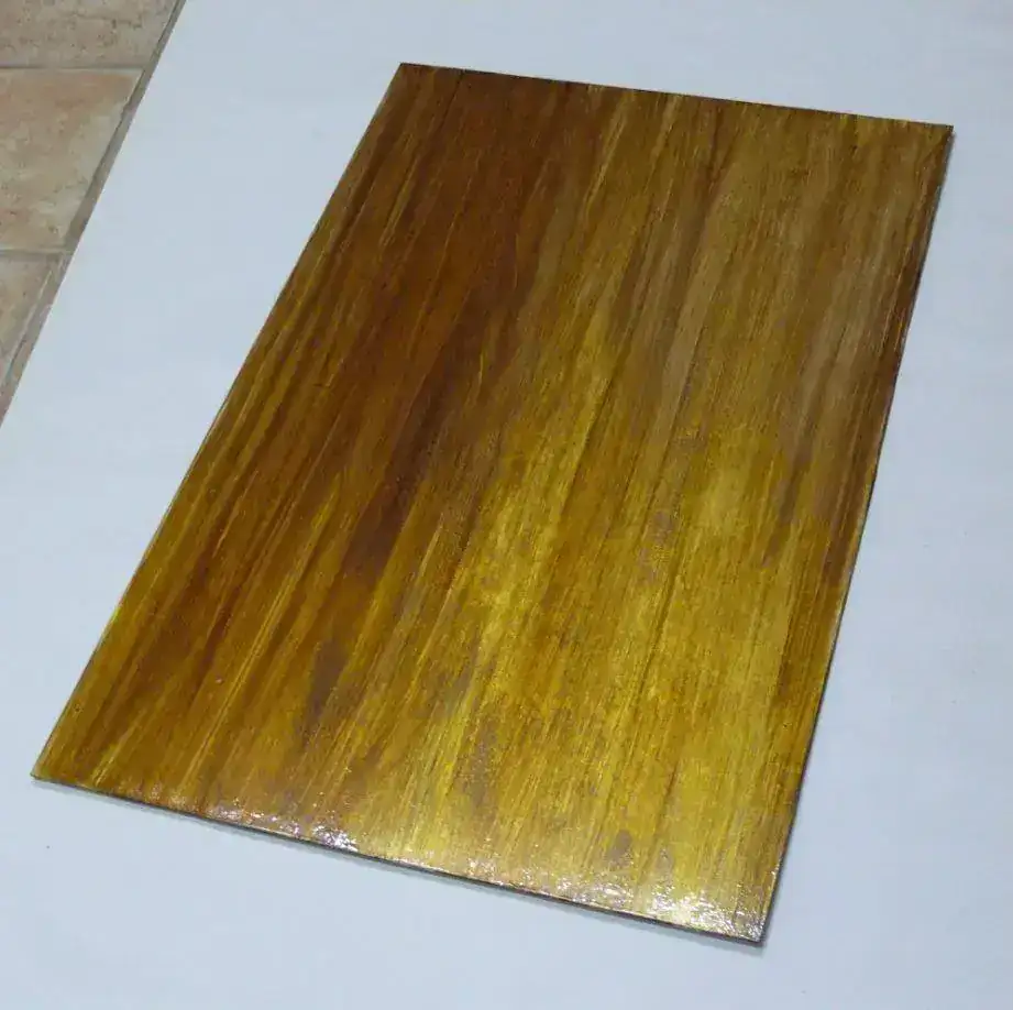

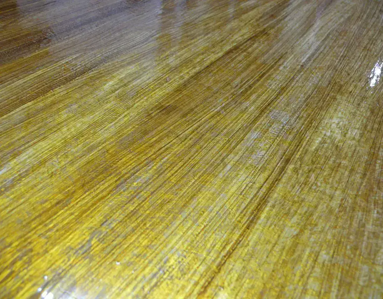

Para igualar el color al marco con imitación a pan de oro he realizado este proceso.
Base de pintura burdeos sintética
Pintura Oro al agua
Betún de judea
Barniz brillante para acabado
la trasera de la caja es una placa de aluminio sandwich de 4 mm. de grosor al que le he dado esta terminación rústica con el mismo proceso.

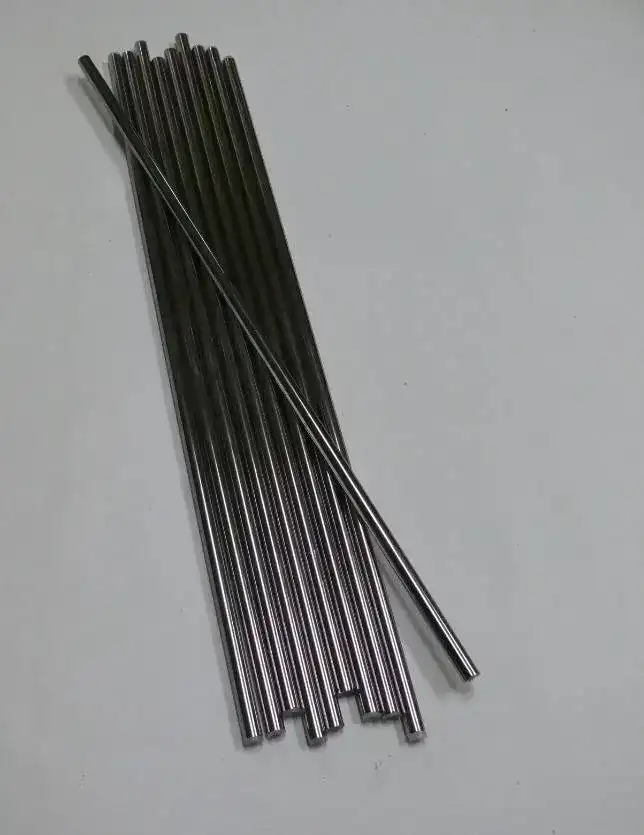

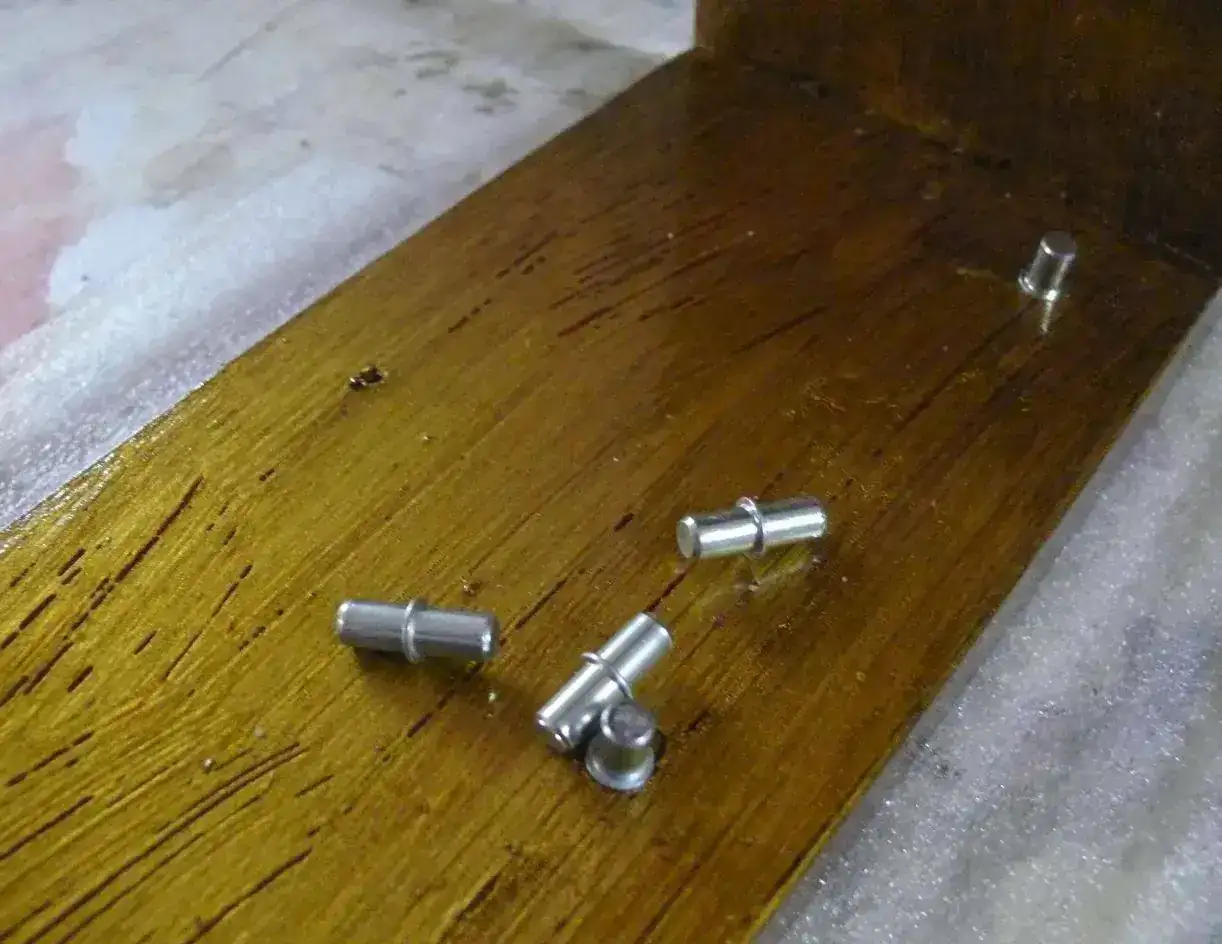

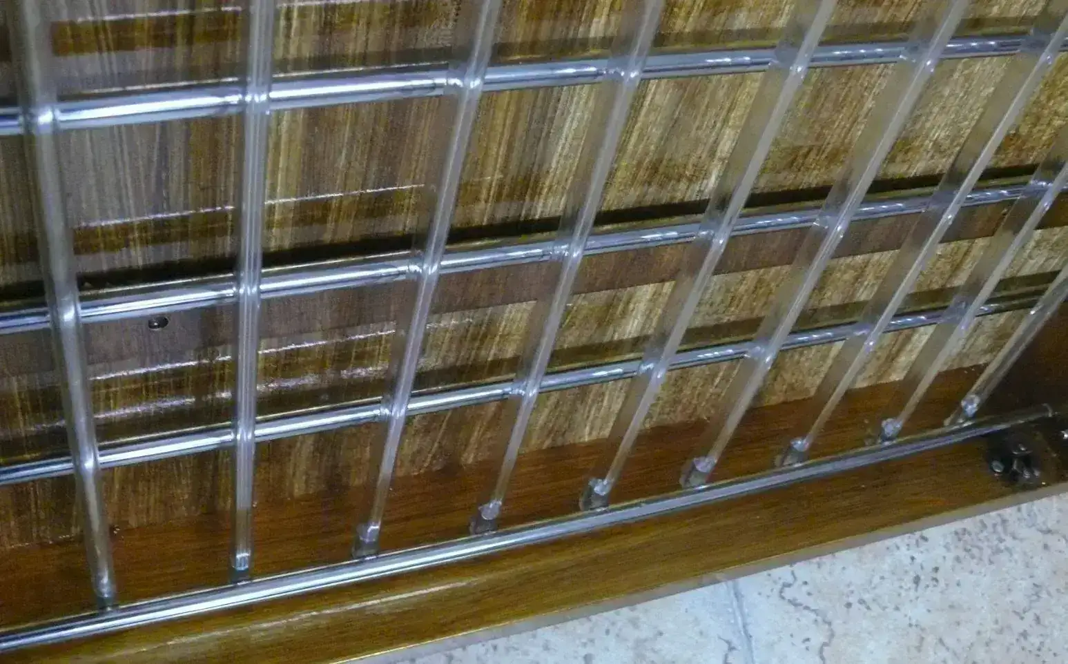

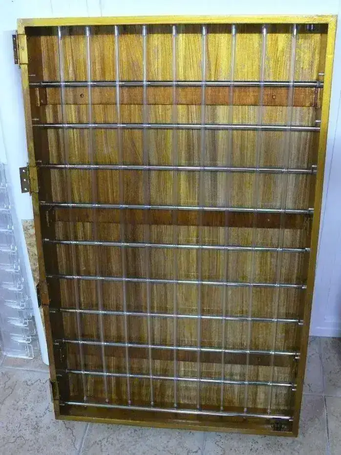

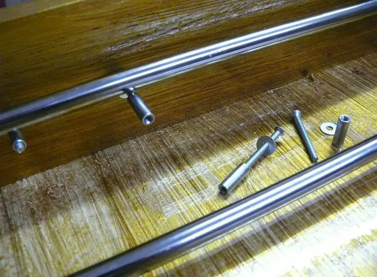

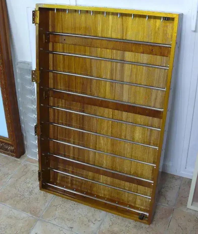

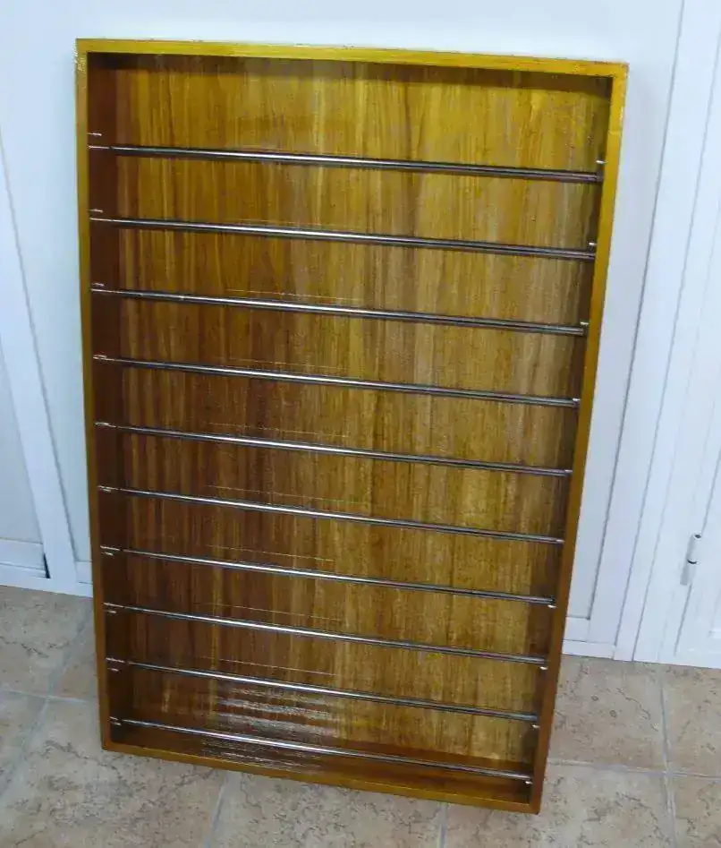

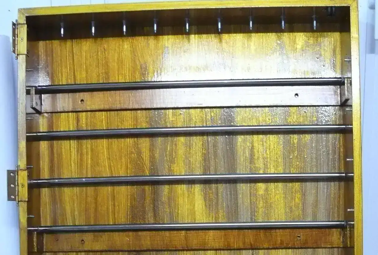

Una vez seco comienzo a preparar los soportes de las baldas que consisten en unos soportes de baldas en la parte delantera de la balda y una barra niquelada en la trasera
Las barras niqueladas de 12 mm llevan unos espiches en cada extremo.
Todos los laterales están con los taladros para fijar las barras niqueladas con un tornillo por cada lado
Montadas.

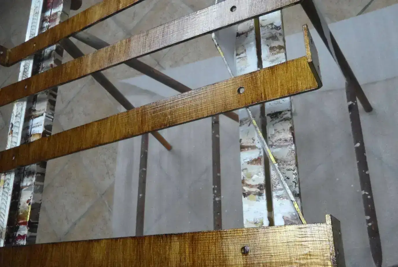

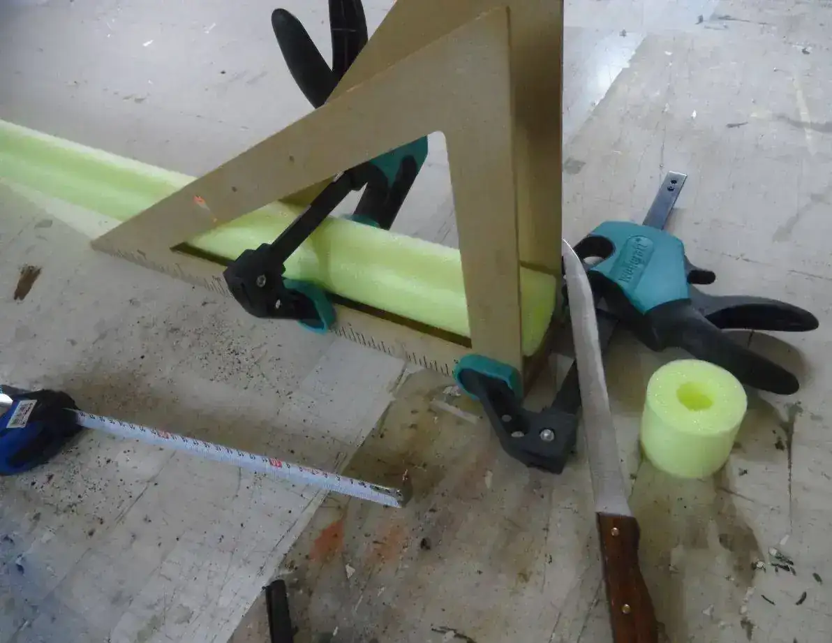

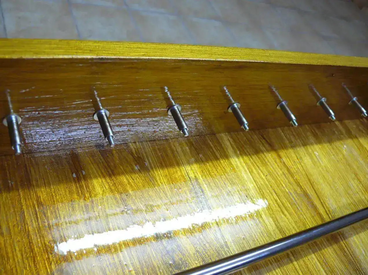

Para colocar las barras verticales fijo unos empalmes de varilla roscada de 4 mm con unos tornillos de métrica 4
Como la vitrina va ha ser pesada he fabricado unas garras interiores con pletina de alumino de 5 mm de grosor, a la que doy la misma terminación que la trasera
Esas pletinas serán la que soporten la vitrina y queda así...

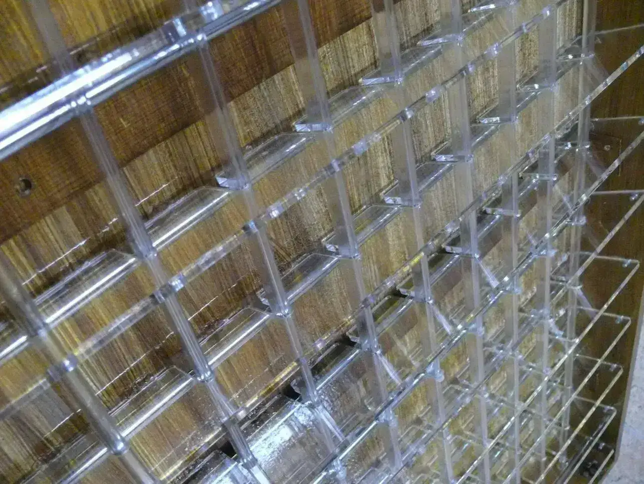

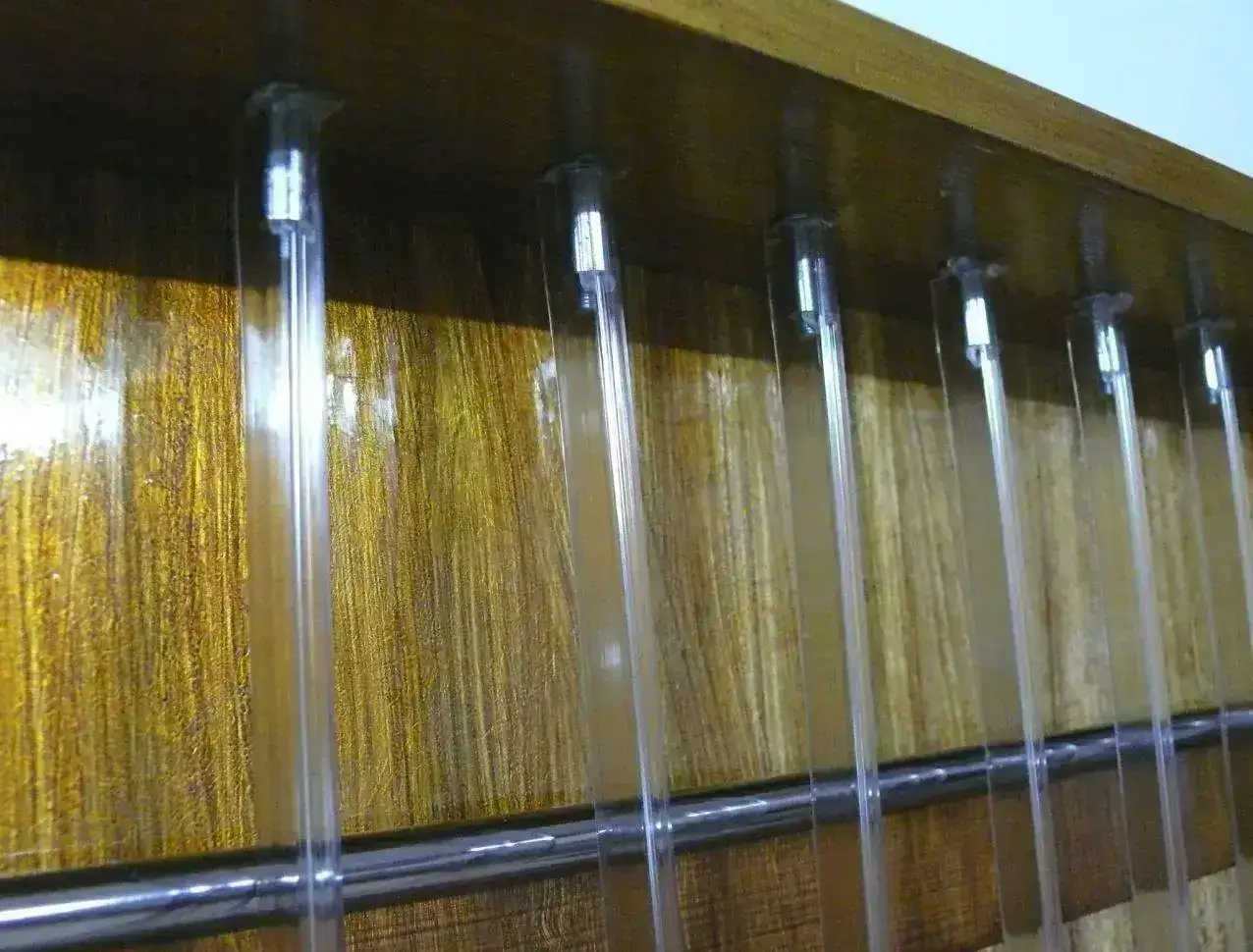

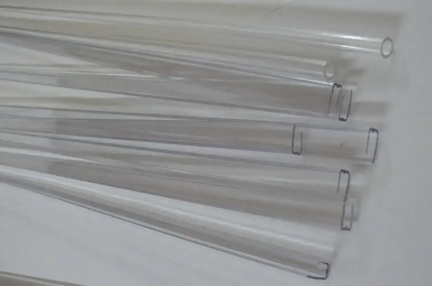

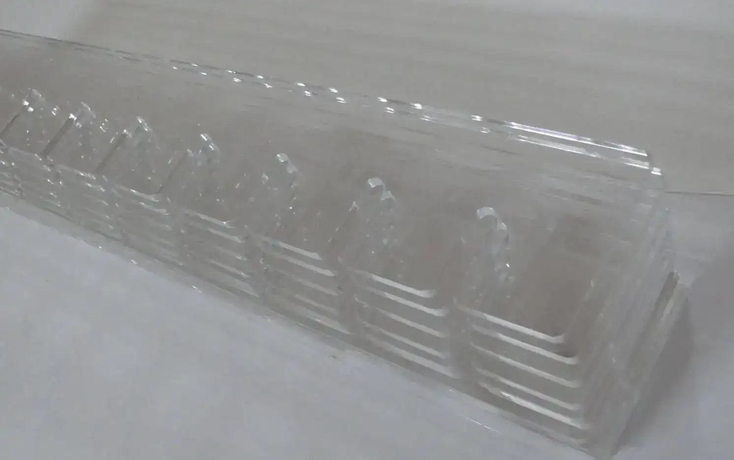

Para las divisiones verticales utilizo " U " de policarbonato transparente con hueco de 6 mm.
irán pegadas a las piezas de la vitrina con pegamento transparente
Ya colocadas y pegadas.
Aprovecho para colocar los dos cierres de armario en la parte inferior y superior derecha.

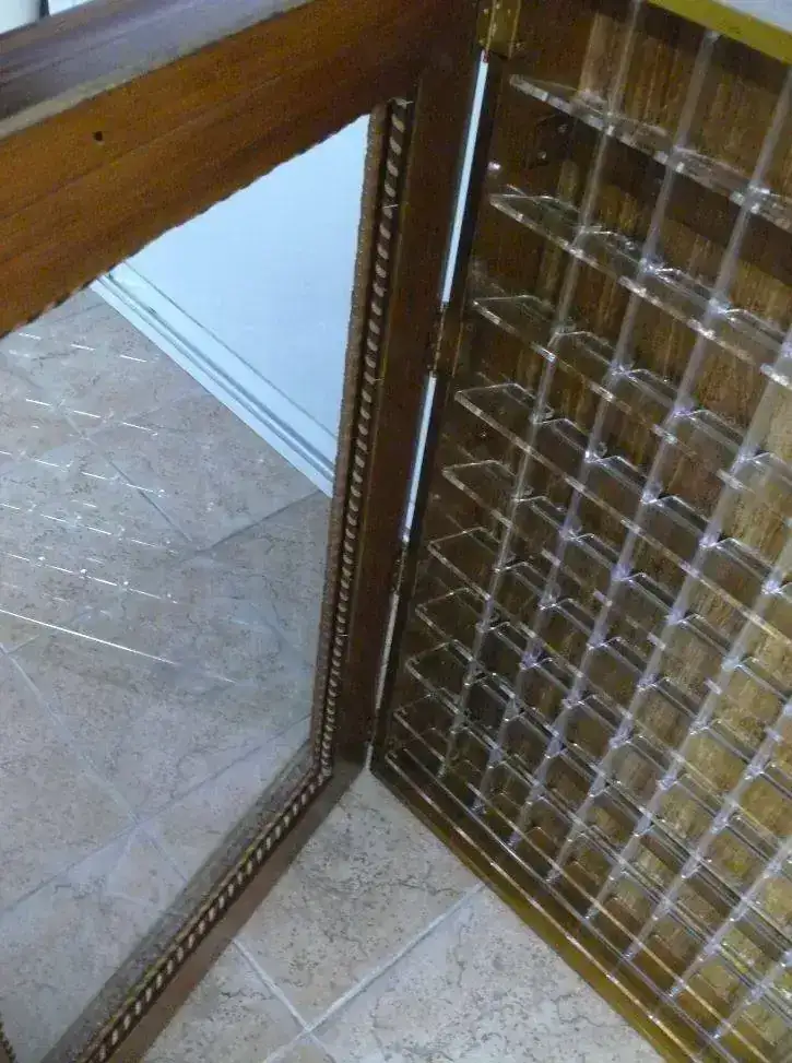

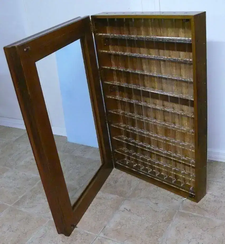

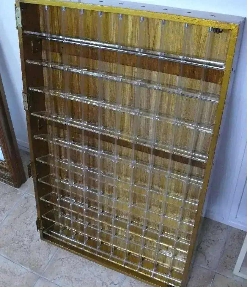

Seguidamente es el turno de colocar las baldas de metacrilato cortadas en metacrilato transparente de 6 mm. de grosor
El machiembrado es correcto y la balda descansa en su parte trasera en la barra niquelada y queda inclinada por los soportes de balda
Atornillo la puerta a las bisagras.
Abre y cierra correctamente y el cierre también hace aprieto suficiente para dejar la puerta cerrada

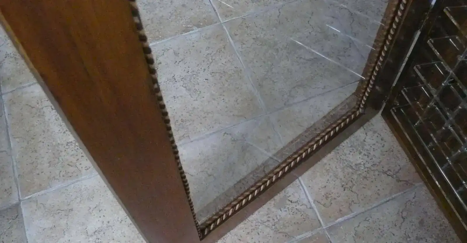

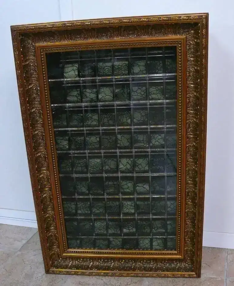

En el marco lleva un metacrilato incoloro de 3 mm que fijo con un tope de cordón de pasamanería oro y burdeos.

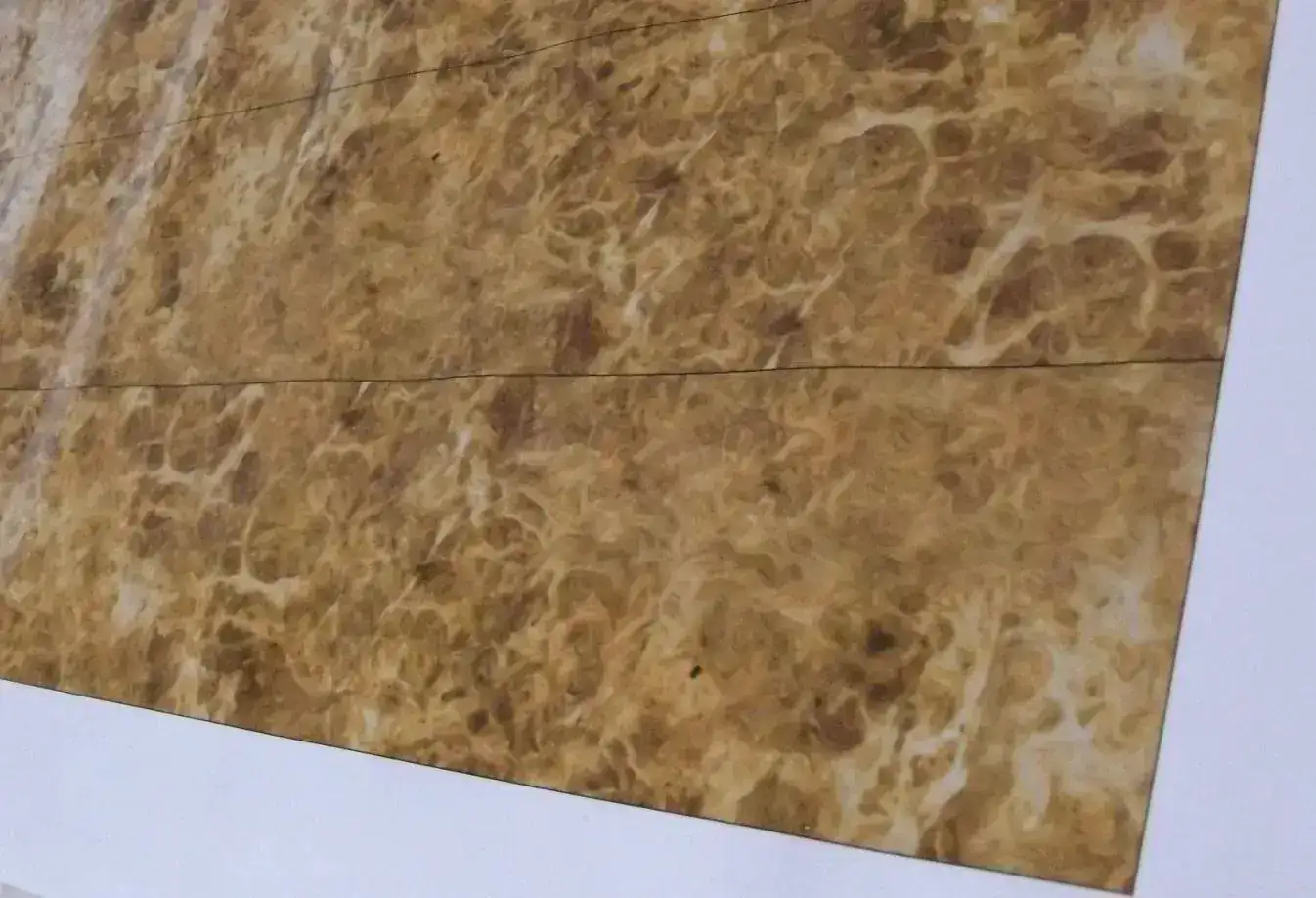

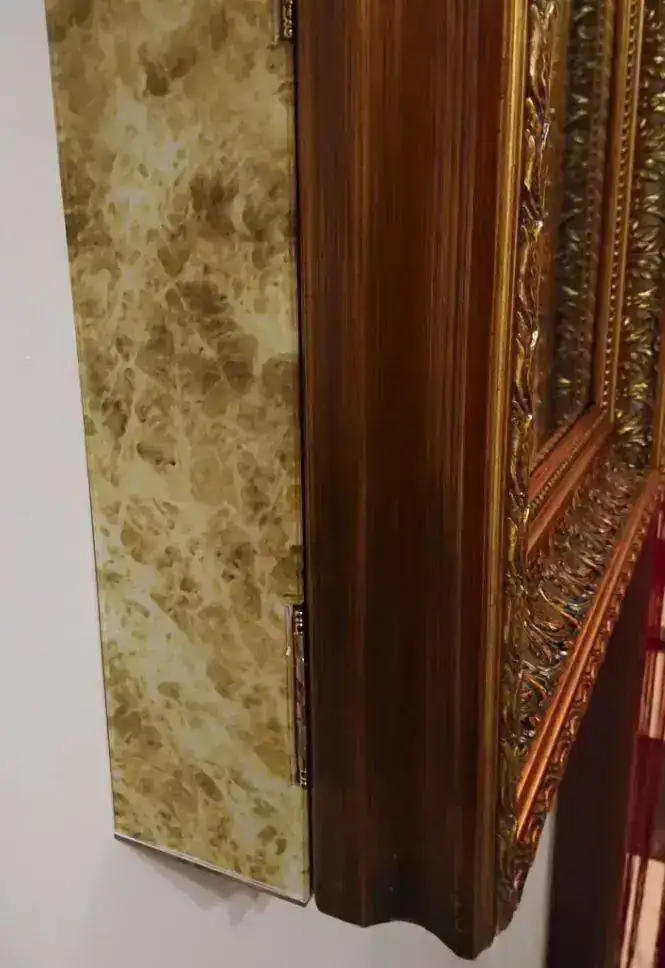

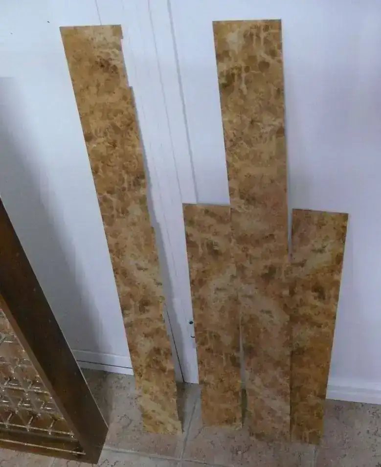

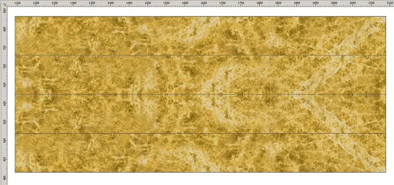

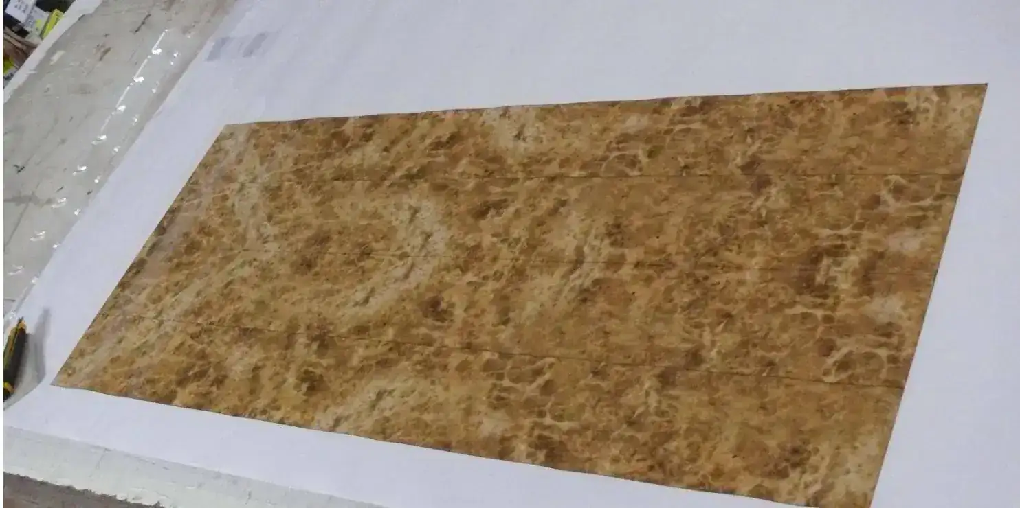

Para tapar los laterales de la vitrina he diseñado un patrón, a modo de textura de mármol en colores dorados y ocres....
He impreso un vinilo incoloro con el patron y lo he pegado sobre unos metacrilatos incoloros de 3 mm.
El vinilo queda por la parte trasera de los metacrilatos y el motivo se ve a través del brillo del metacrilato.
Estas piezas irán pegadas a los laterales de la vitrina para su terminación.

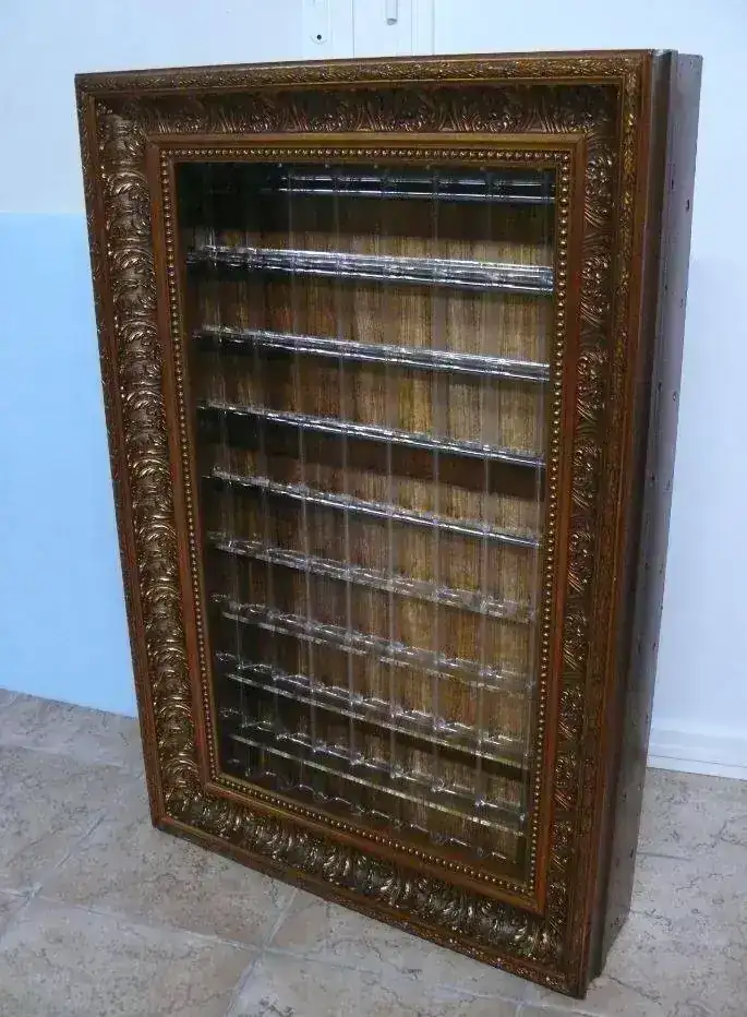

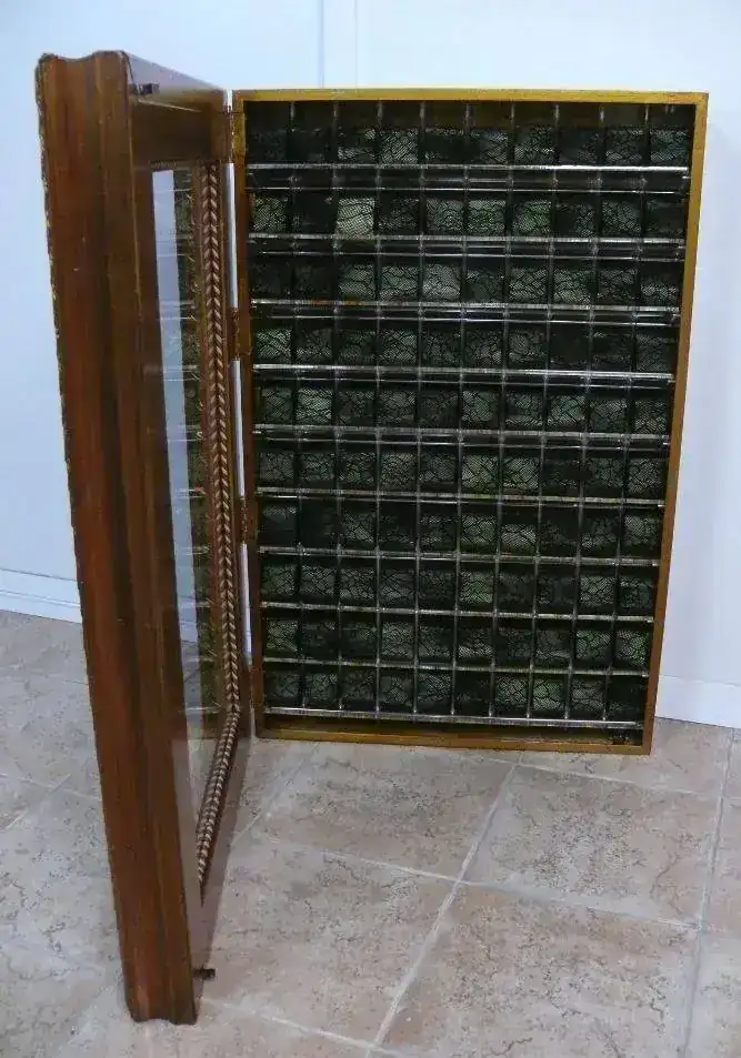

Y este es el resultado de la parte FABRICACIÓN...

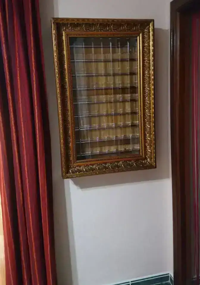

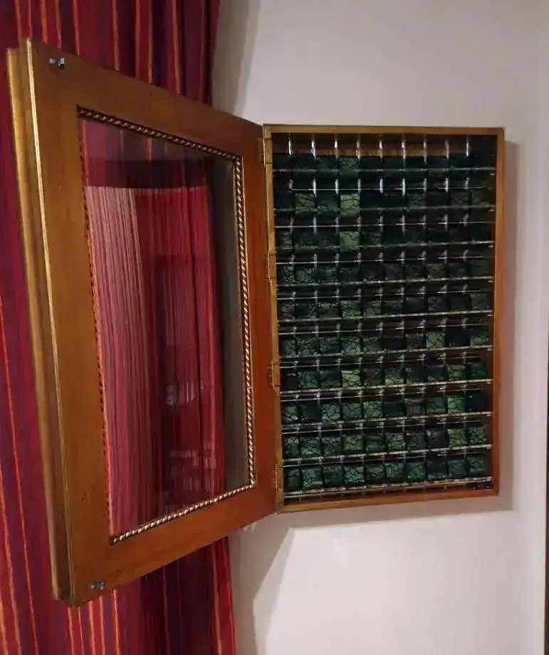

Este es el hueco que tenía y que determinó el tamaño de 65 cmts de ancho por 1 mt de alto....
100 huecos para 100 relojes....
Este es el acabado del canto de la vitrina...

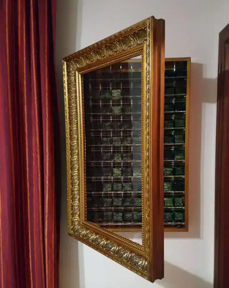

Ahora necesito 100 relojes....

Solo una duda , puerta cubre ariba abajo y laterales y 38 relojes no se puede ver , tienes que abrir .
Que pones en sitios ocultos ::Dbt:: ?
Muy bueno Vicente, son unos" vidiosos " tu tira ¡¡ que la cosa tiene muy buena pinta
buen trabajo te ha quedado muy bien, la unica pega que ahora tienes los relojes muy a la vista para los curiosos ;-)

Mi idea de la vitrina es, por un lado agrupar y exponer todos los relojes juntos, y al abrir la puerta encontrarlos ordenados y elegir el que te quieras poner echando un rápido vistazo, por otro lado, cuando está cerrada, deja ver parte de la colección y queda como un bonito lienzo decorativo.
Obviamente, tras el marcó quedan ocultos todos los del perímetro, pero eso es inevitable.

Permíteme una observación, si quieres que se vean todos lo puedes hacerSencillamente tienes que hacer el marco más grande y toda la zona que queda debajo del marco que sea caja.
Pierdes espacio lógicamente pero el Marco no tenía porque invadir la vitrina ,el Marco lo dice la palabra, enmarcaría la vitrina
