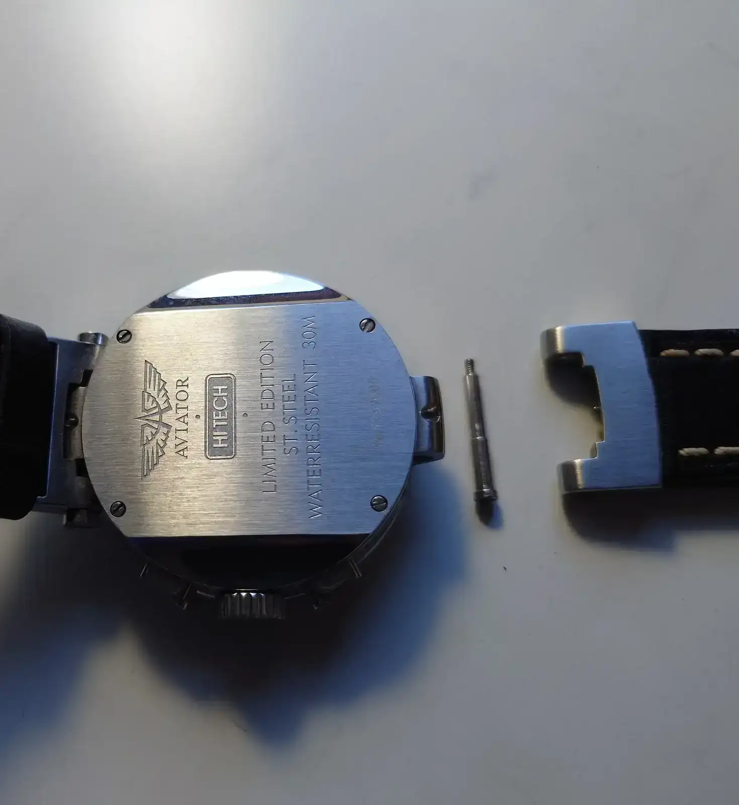

Hola,
Pido ayuda al foro con un problema que tengo con la correa de este reloj. Se me ha roto el pin que une la correa, la parte metalica, a la caja.
No he conseguido encontrar en ninguna joyeria un recambio real.
Alguien sabe de alguna solucion?
Gracias!

Parece que llevaba un contratornillo no?
