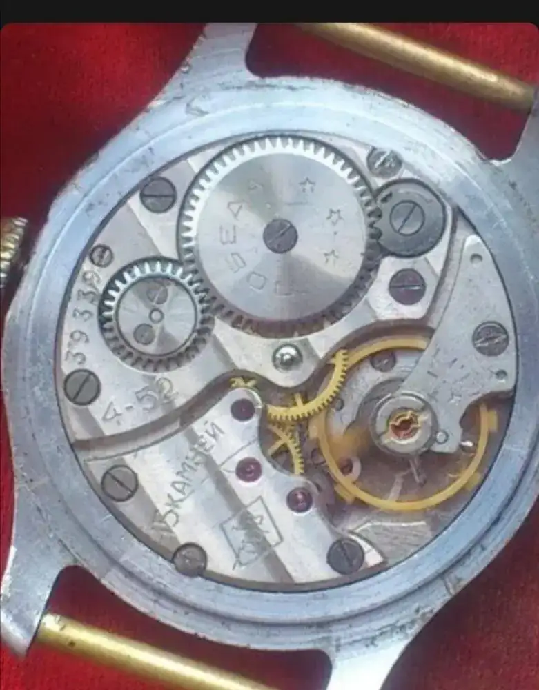

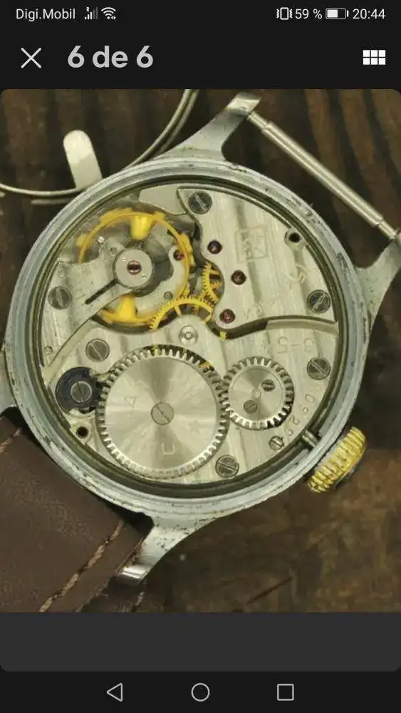

Entonces en este supongo que pasará igual no? Screenshot_20201201_190221.webp
Reacciones: Flaco73
Entonces en este supongo que pasará igual no? Ver el archivos adjunto 892531
Creo que a ese le han añadido un puente de volante con anti-choque a un mecanismo que originalmente no lo tenía. Fíjate que en el puente de volante no se aprecian las "côtes de genève" del mecanismo, las "franjas". Y aunque el volante esté en movimiento, tratándose de un K26 de la 1a Fábrica, que son mi especialidad, te puedo garantizar que ese volante no es el original.

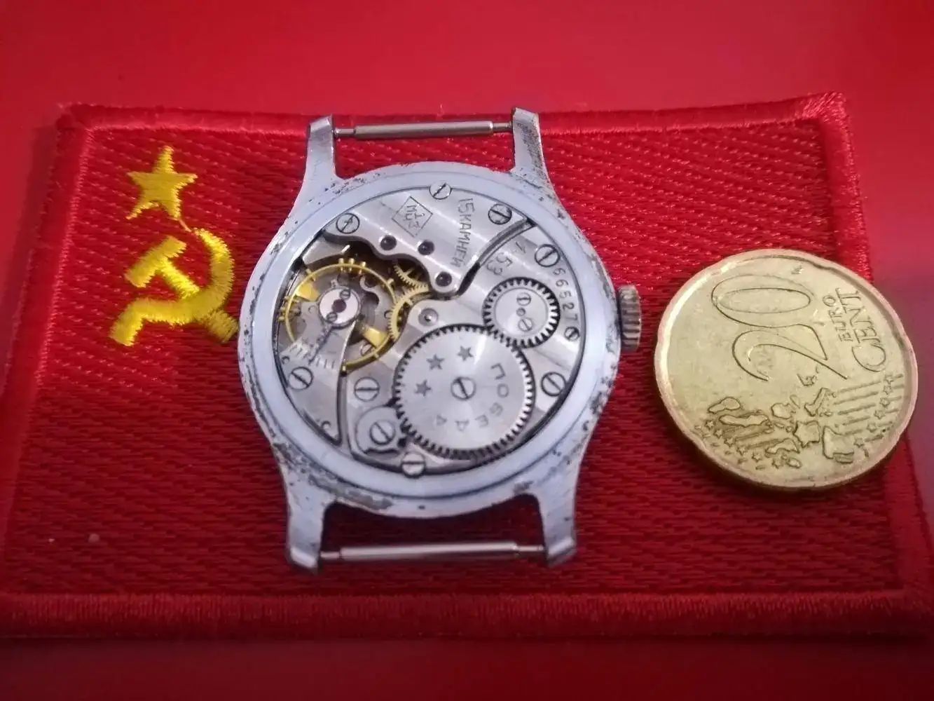

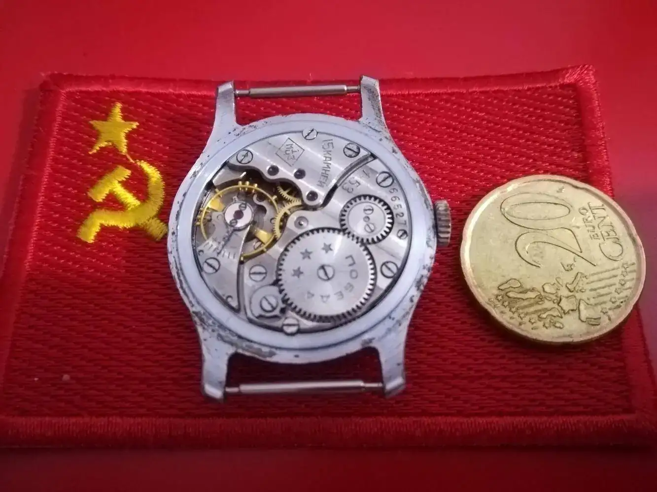

IMG_20190429_230321[1].webpBuenas noches camaradas. No quiero desvirtuar el hilo, pero para no abrir otro y abrumado por tanta información y siendo un total necio de la maquinaria de los relojes que poseo, me asaltó la duda de las características del movimiento de mi pequeño Pobeda. En su momento lo compré simplemente porque me pareció bonito. Un saludo.

Ver el archivos adjunto 892625Buenas noches camaradas. No quiero desvirtuar el hilo, pero para no abrir otro y abrumado por tanta información y siendo un total necio de la maquinaria de los relojes que poseo, me asaltó la duda de las características del movimiento de mi pequeño Pobeda. En su momento lo compré simplemente porque me pareció bonito. Un saludo.
Perfecto ejemplo de movimiento de la Primera Fábrica. Los de esa época son de una calidad excepcional. Si no está muy desgastado por el uso, esos calibres son fantásticos y a día de hoy se pueden ajustar a una precisión envidiable. En lo que puede apreciarse en la foto, todo correcto. Original 100%. Faltaría comprobar que el tambor que contiene el muelle real es de latón dorado. Por ponernos quisquillosos.:D

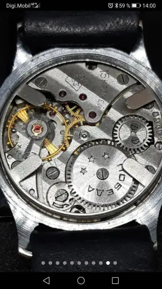

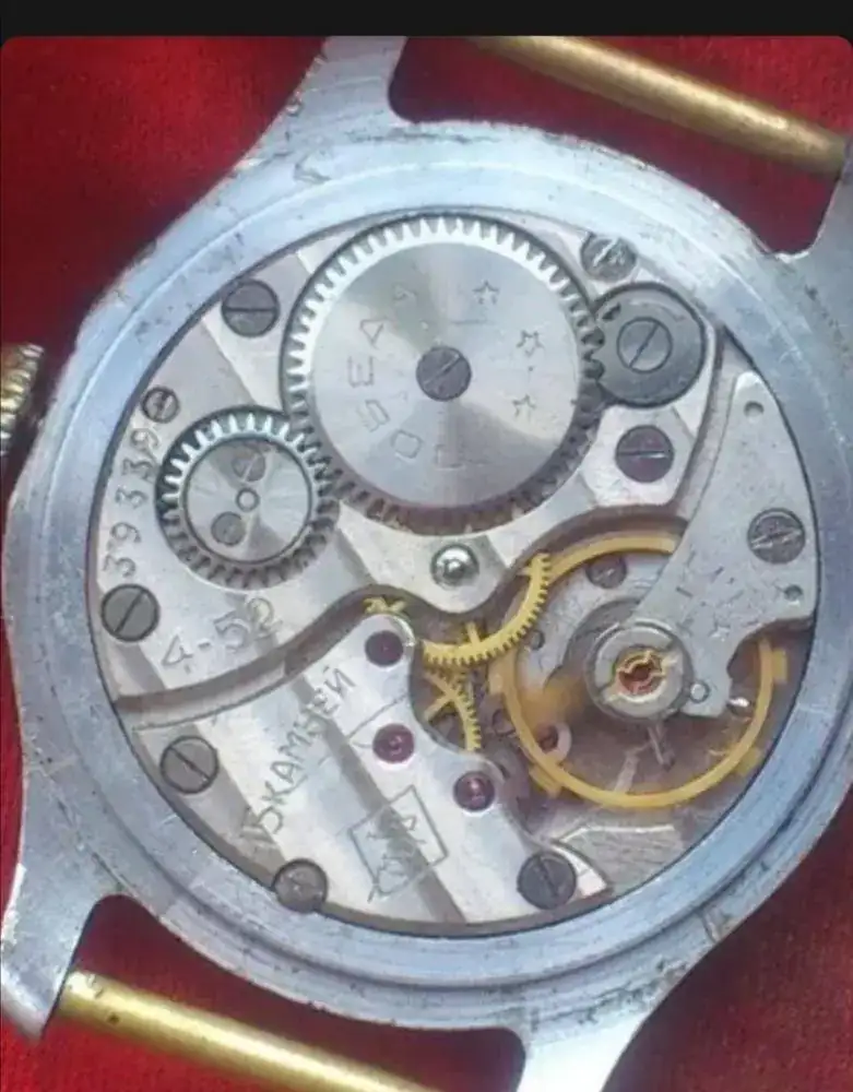

Este es supuestamente la maquinaria de un 34-k y lo vendían como tal, impresiones? Screenshot_20201202_140027_com.etsy.android.webp
Reacciones: Flaco73
Este es supuestamente la maquinaria de un 34-k y lo vendían como tal, impresiones? Ver el archivos adjunto 893011
A bote pronto tiene buena pinta. Luego lo miraré con detenimiento, aunque un reloj determinado tiene muchos elementos que observar, pero es cierto que el movimiento es lo mas básico para empezar.

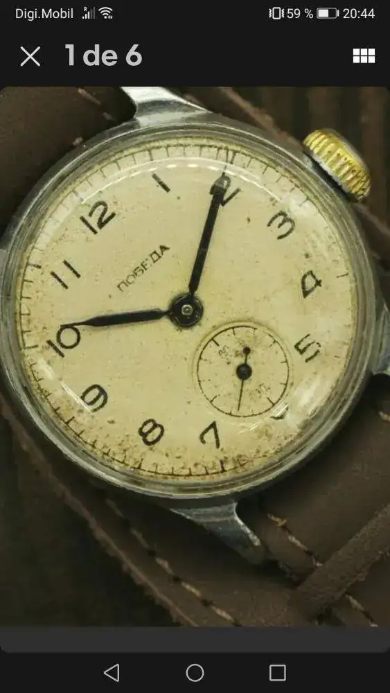

Mirad esto que encontré. El dial está muy estropeado pero algo se vislumbra y la maquinaria,.. Que opináis? Screenshot_20201207_204439_com.ebay.mobile.webpScreenshot_20201207_204424_com.ebay.mobile.webp
