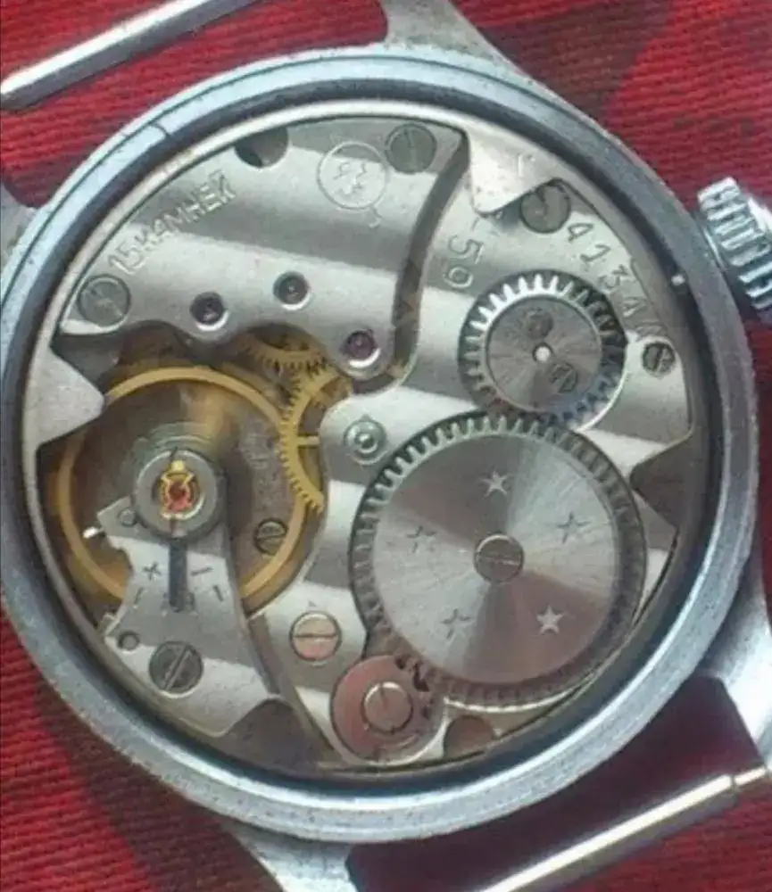

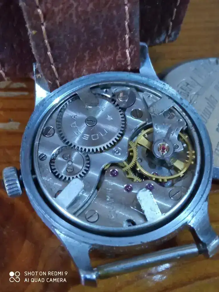

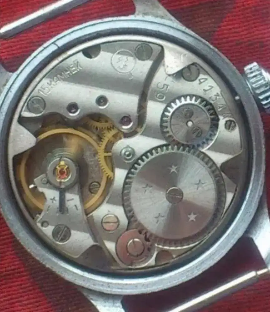

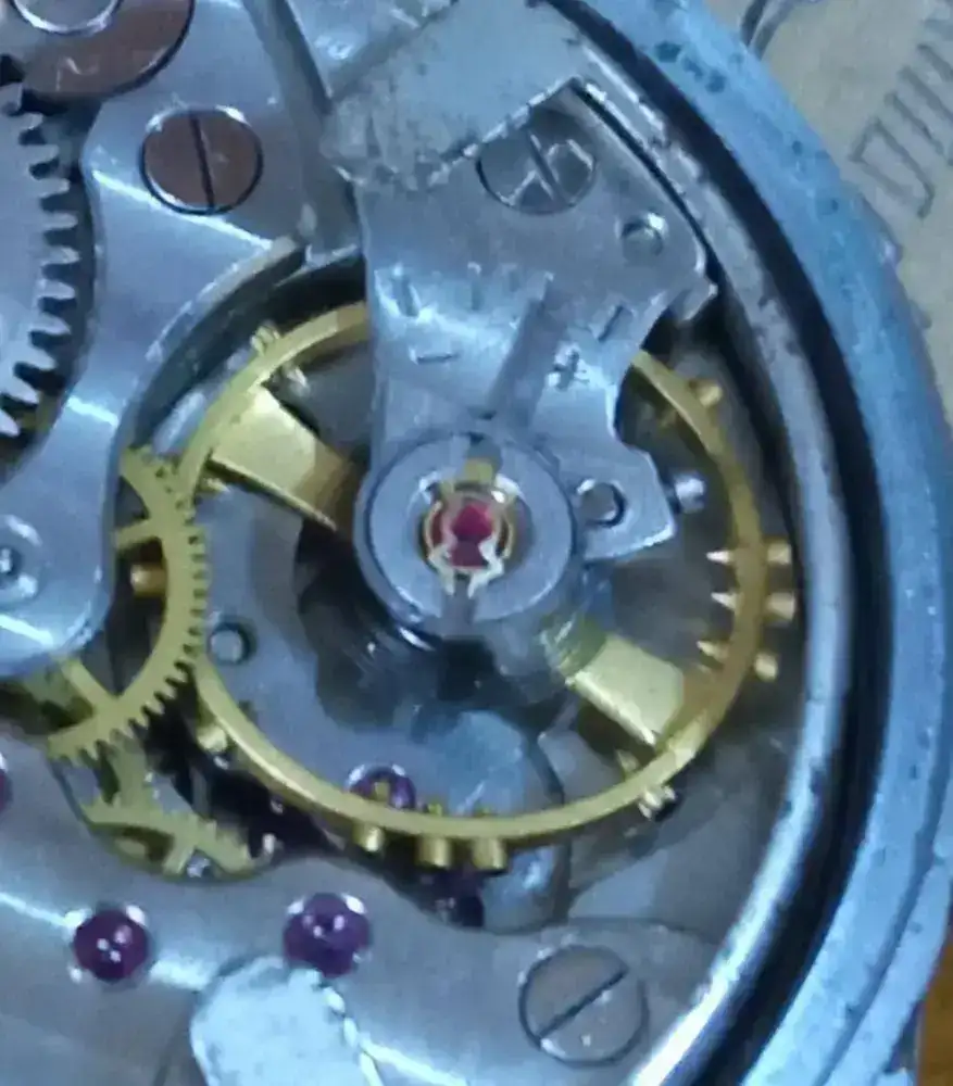

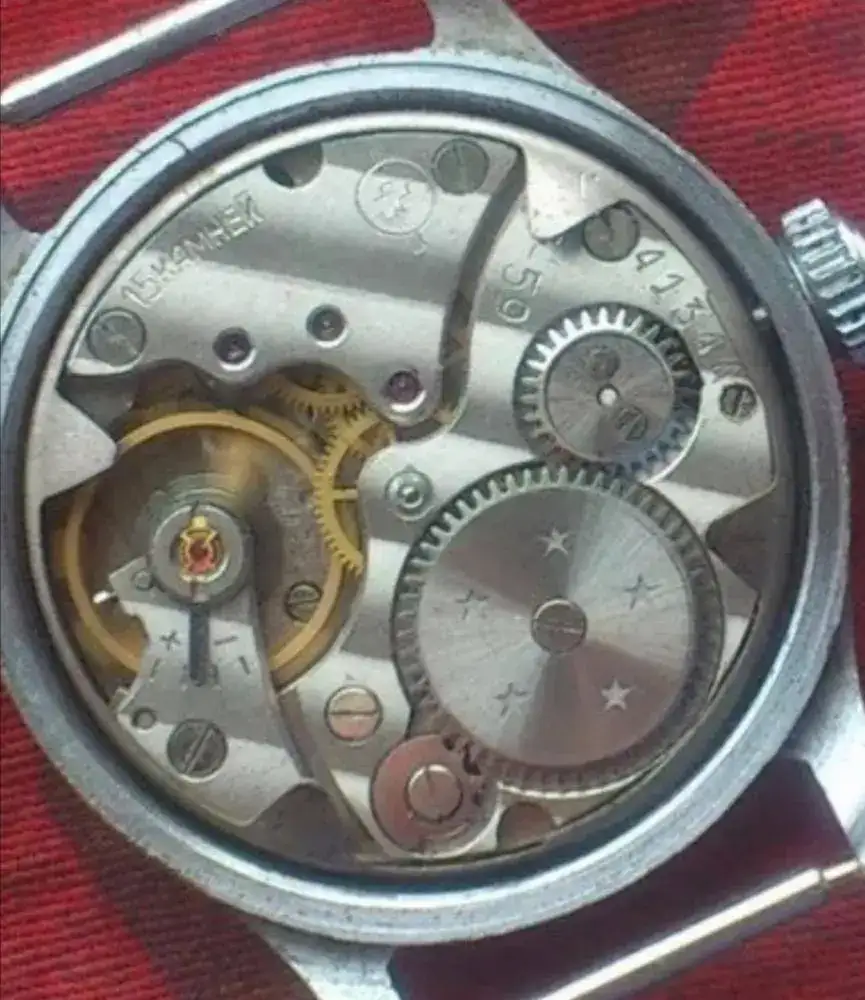

Te enseño las tripas de mi 34 K, nada que no te haya enseñado Duir, el sistema antichoque es el mismo, en forma de lira...Ver el archivos adjunto 891879, Ver el archivos adjunto 891880
Gracias Álvaro (y Duir), este es el Pobeda 34-K tal y como yo siempre he pensado que era: con el movimiento marcado 15 piedras y con sistema antichoque. Los 34-K "dorados" son todos así. Parece que solo un pequeño porcentaje de la producción de "negros" se equipó con este interesante movimiento. Sería bonito descubrir qué imperativos de la producción soviética dieron lugar a esa situación.
Como siempre ocurre con la relojería de la URSS, no puedes dar nada por sentado.
tremenda pieza como se consiga uno que este totalmente correcto, yo tengo uno que no es correcto, mas bien es franken pero me encanta, solo me lo pongo en la casa por que en la calle los conocidos me molestan por que se ve algo pequeñin... pero es de cariño que me lo dicen , son bromistas.
Reacciones: Flaco73
Lo que más me llama la atención de un 15j con antichoque es que les sigan saliendo 15j tras añadirle dos (las contrapiedras) al 15j sin antichoque.
Vale que los rusos nunca se han desvivido por el nº de rubíes, ya que por lo visto hay modelos con más piedras de las que anuncian, pero añadir dos y que sumen lo mismo me deja :huh: ¿O se las han quitado de otra parte?
Reacciones: Flaco73

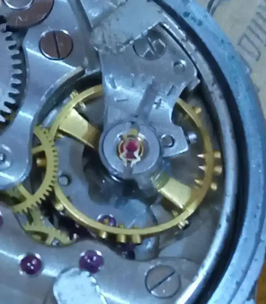

Creo entender que no añaden piedras, sino la lira. En el puente de volante ya hay 2 piedras por arriba y 2 piedras por abajo. Yo creo que se conserva la disposición con la salvedad que las piedras exteriores quedan sujetas por la lira (flexible) y no por tornillos (rígido). Entiendo que es una simplificación del incabloc. Digo esto sin haber desmontado ninguno de estos 15 piedras con antichoque. Puedo estar equivocado.
Sé perfectamente donde están las 15 piedras en el convencional y no creo que hayan retirado ninguna de esas.

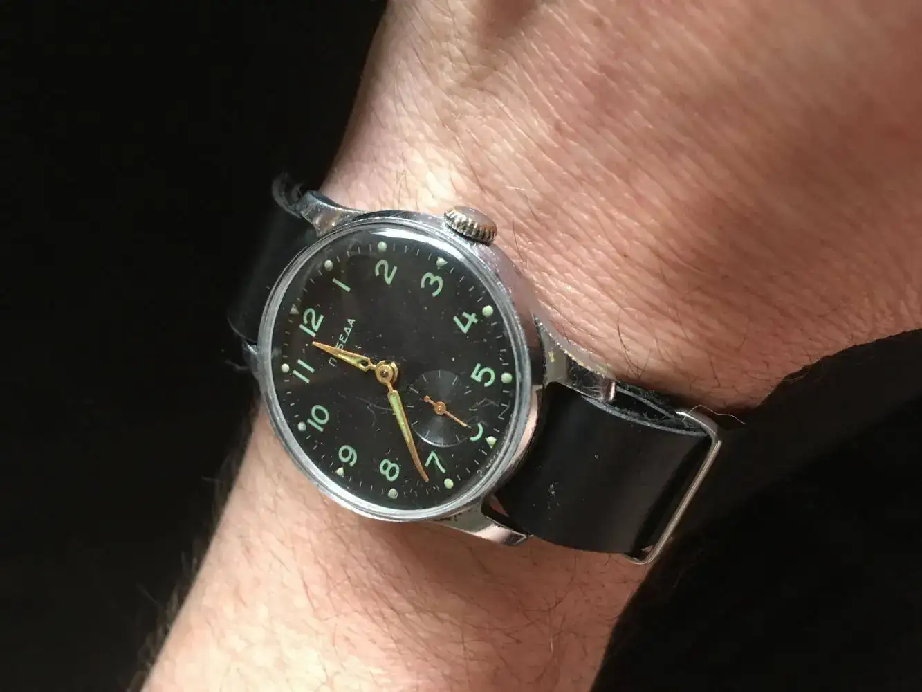

Pero aquí, cual sería cuál..?? Me estoy mareando.. :huh:

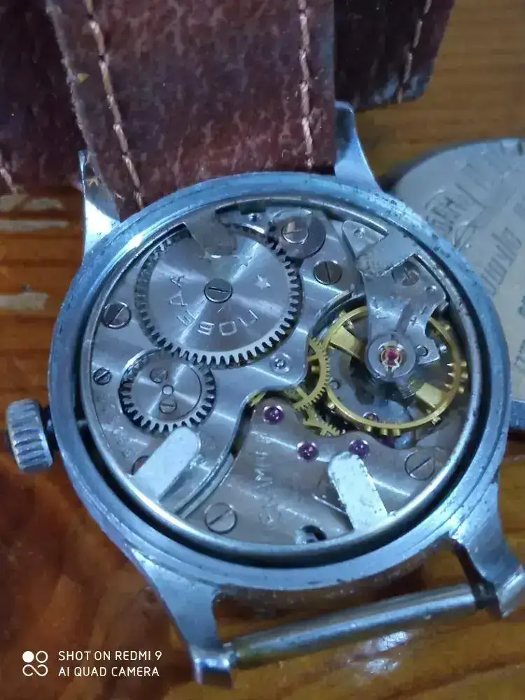

El de abajo del todo. El que hemos dado en llamar "el moreno" que se distingue del "rubio" básicamente por el color de agujas e índices e internamente por llevar máquina sin la lira en el zafiro del volante, aunque lleva tapa roscada y es similar en las medidas.
"Rubio" izquierda, "moreno" derecha:

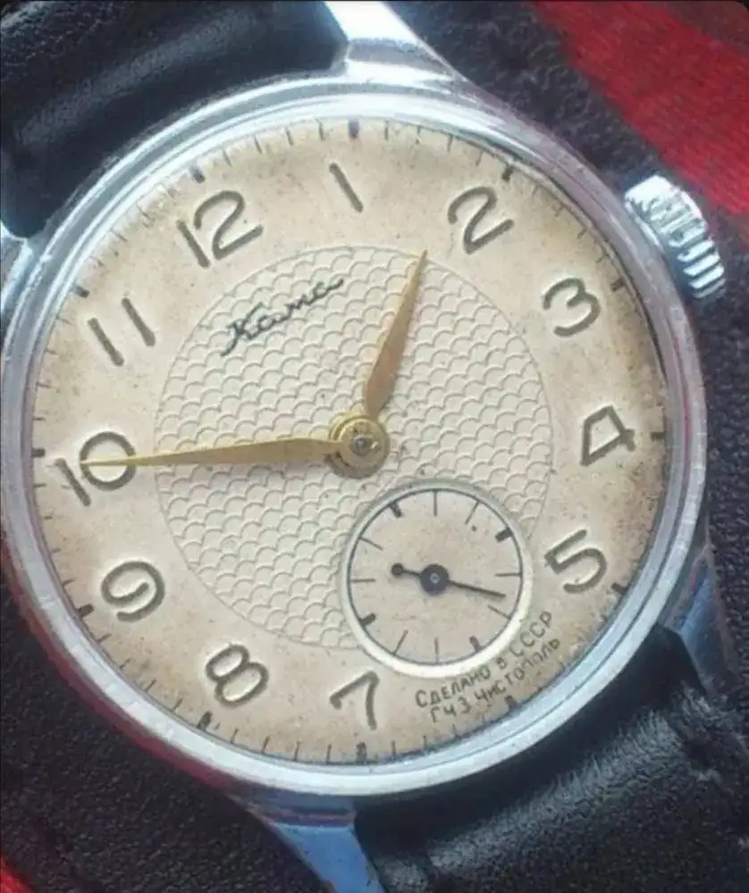

Hay una variedad de Pobeda que suelen estar baratos porque son mas desconocidos.

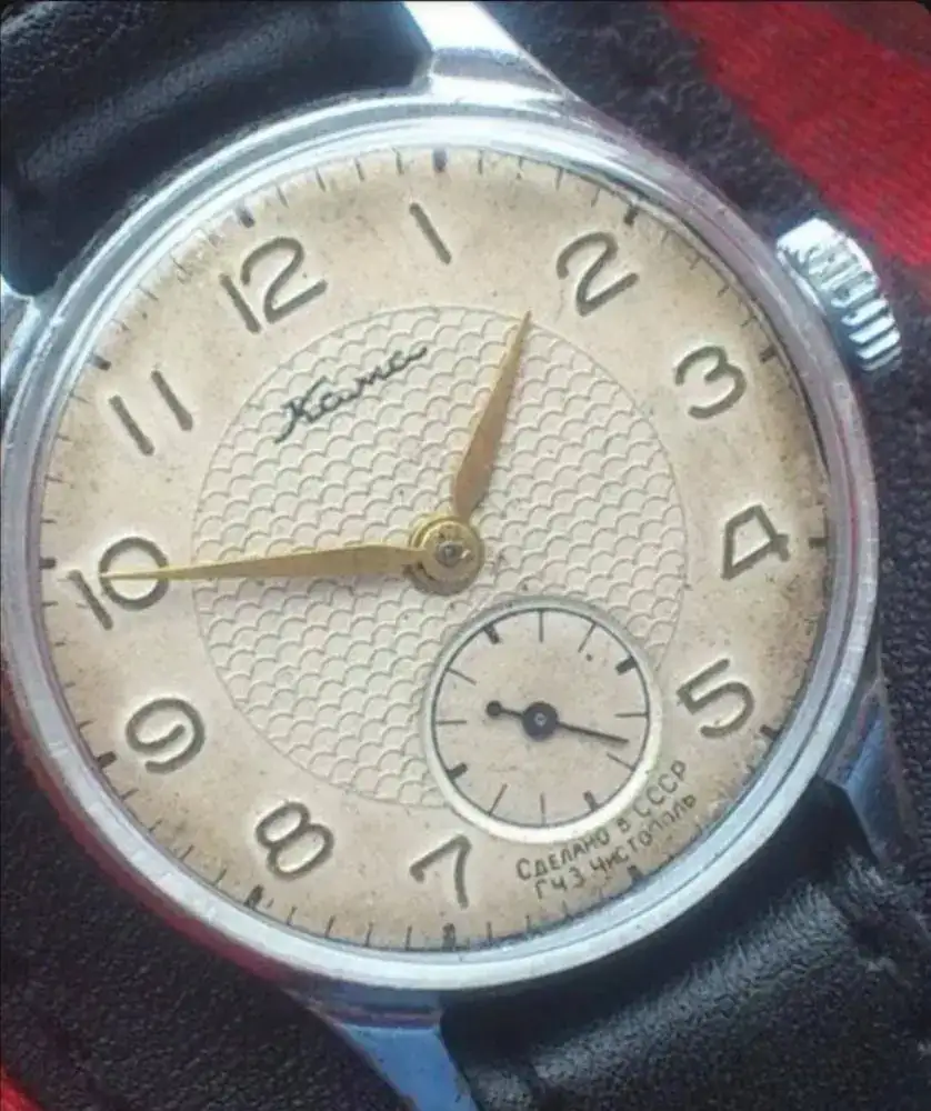

Son los que no se llaman Pobeda como los ZIM (factoría con menos fama por motivos desconocidos para mí) o los maravillosos Kama de Chistopol. (Kama es el nombre de un rio que pasa por la zona).
Si los vemos por dentro son Pobeda hasta las trancas pero normalmente con un puntito especial.
https://www.etsy.com/es/listing/664566109/kama-chchz-reloj-vintage-sovietico?ga_order=most_relevant&ga_search_type=all&ga_view_type=gallery&ga_search_query=kama+watches&ref=sr_gallery-1-23&organic_search_click=1&frs=1
Yo tengo un par y los adoro:
