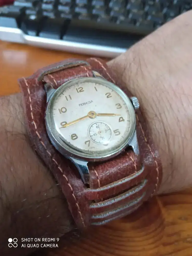

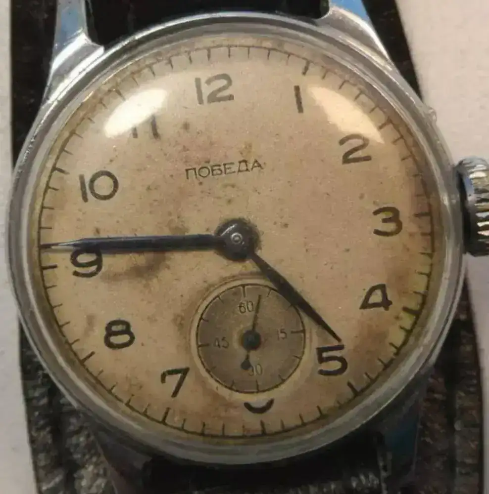

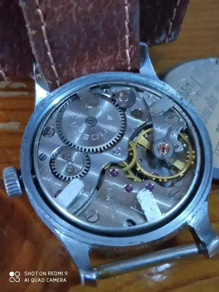

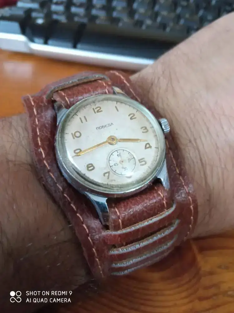

Y siguiendo la estela del mundo novato, y guiado por vuestros consejos,.. O no... Me estoy mirando el Pobeda 34k. Es que si no hay una historia... He visto este, que tal? Hay fumata blanca.. O es otra espécimen? Escucho vuestros consejos ;-)
Reacciones: Josuegomez
Es básicamente un 34K pero la aguja horaria no corresponde y además es el modelo sin dorados que en teoría es el que paseó por el espacio.
En principio ambos son versiones similares con cambios estéticos en los números (negros o dorados) y en las agujas (azuladas o doradas).
La corona es dudosa también, pero eso en relojes de remonte manual de ciertos años (y este tiene 66) suele ser inevitable.

Fíjate en las agujas y también en la tapa trasera que son definitorias.

Me estan pidiendo alrededor de los 100, mucho?::Dbt::
Reacciones: Flaco73 y Josuegomez
Siendo uno incompleto creo que es demasiado, claro que ya he comentado varias veces que los Pobeda en general han subido casi un 100% de media en un par de años, incluidos los modelos mas corrientes.
Importante ver la tapa de la caja.

En apariencia es desde luego un 34K "espacial".
En realidad entre los distintos Pobeda clásicos las diferencias son normalmente estéticas a nivel de dial y de agujas (pocas) y luego ya vienen los detalles como diferentes cajas (mas por el sistema de cierre de la tapa) y las distintas factorías dado que fue un reloj que creo que se fabricó en todas y cada una de ellas.
Algunas son mas valoradas que otras, pero en realidad internamente no hay muchas diferencia si es que hay alguna.
El hecho de que el dial del segundero del 34k muestre esa singularidad de los números en los cuadrantes es lo que hace que se revalorice y lo haga especial, pero como reloj es idéntico a todos los demás.

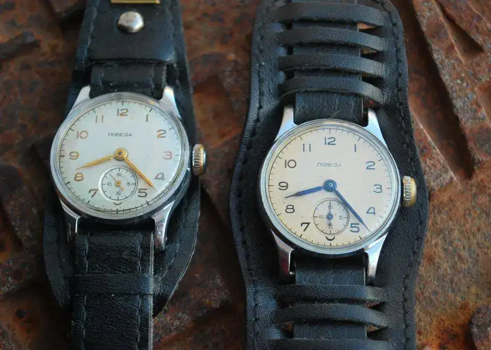

Saludos Mondaza, el reloj es correcto, salvo la forma de las manos que es un poco diferente como te han dicho, aunque también es un 34-K no es el modelo que fue al espacio, te tengo que decir que este negro que nos muestras es más díficil de encontrar que el que fue al espacio, al menos lo fúe para mi , pero el precio de 100 Euros para el estado que está , es caro.
Esta son mis dos unidades de 34-K el negro y el rubio :
Durante mis cacerías, he conseguido otros 2 rubios 34-K que se encuentran en un estado bastante peor al de la fotografía, si no encontraras nada y quieres contactar, te los podría enseñar, un saludo

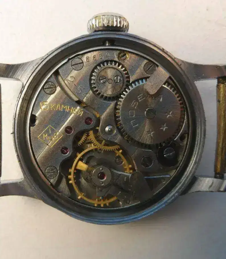

¿Estoy yo alucinando o el 34-K es un modelo con sistema antichoque? Por favor, camaradas, ¿podéis mostrar el interior de vuestros 34-K?

No se de donde he sacado esto.

Gracias Arkaitz, menos mal. Lo que yo me imaginaba, ese mecanismo o no es el de un Pobeda 34-K o le han cambiado el puente de volante, lo cual sería peor aún, pues normalmente no ajustan bien las alturas de los ejes de volante de los modelos con antichoque y los modelos sin.
A todo esto yo iba a añadir que, por desgracia para todos, hoy en día ya no se encuentran Pobeda 34-K originales en buen estado por 100 euros. Esta es la realidad, los vendedores saben del interés que hay por ese modelo a raíz de la leyenda sobre el primer reloj "espacial". Ese reloj se vende por 100 euros a sabiendas de que no es un Pobeda 34-K. Los 100 euros los pagas por la caja y la esfera, así de simple.
En resumen, compañero Mondaza, salvo que tengas por ahí un mecanismo K26 con antichoque y un juego de agujas azules para Pobeda de 32 mm, no te metas en ese lío. Aunque cueste un poco más caro, yo esperaría a encontrar un Pobeda 34-K original. Siempre y cuando necesites un 34-K, claro está.

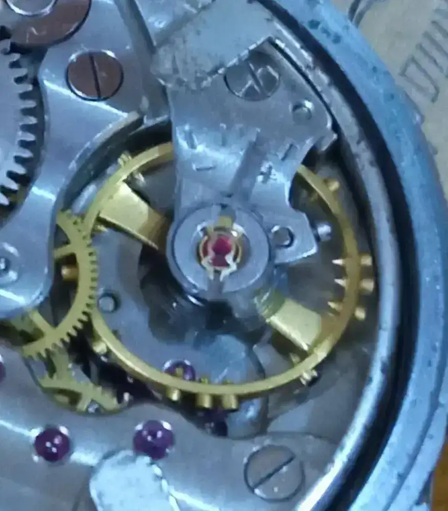

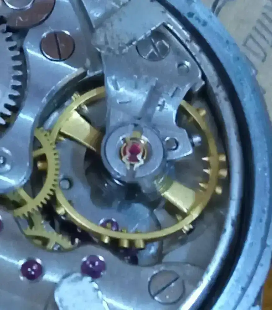

No tendrás por ahí una imagen exacta de ese mecanismo? Porque lo del antichoque, como lo distingo o donde lo miro?

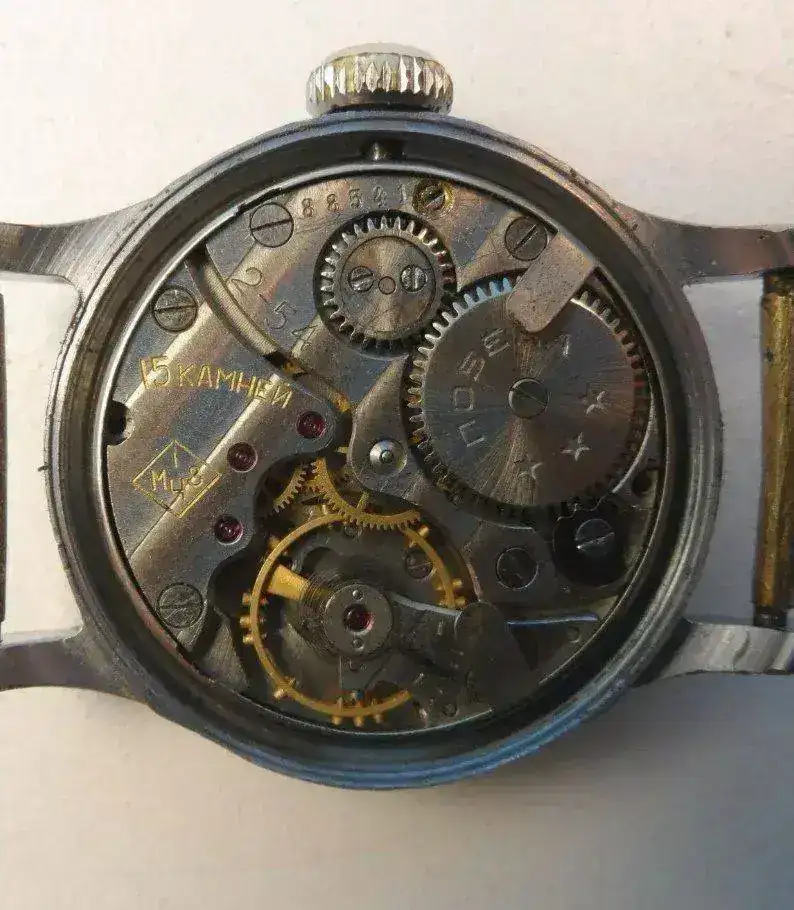

Veré si encuentro una foto de las tripas. Para hacerte a la idea, los mecanismos anti-choque suelen llevar este tipo de rubí (con ese anclaje) en la raqueta. Este es otro tipo de reloj con un sistema de ajuste mas elaborado (un "precisión" y no quiero darte ideas).

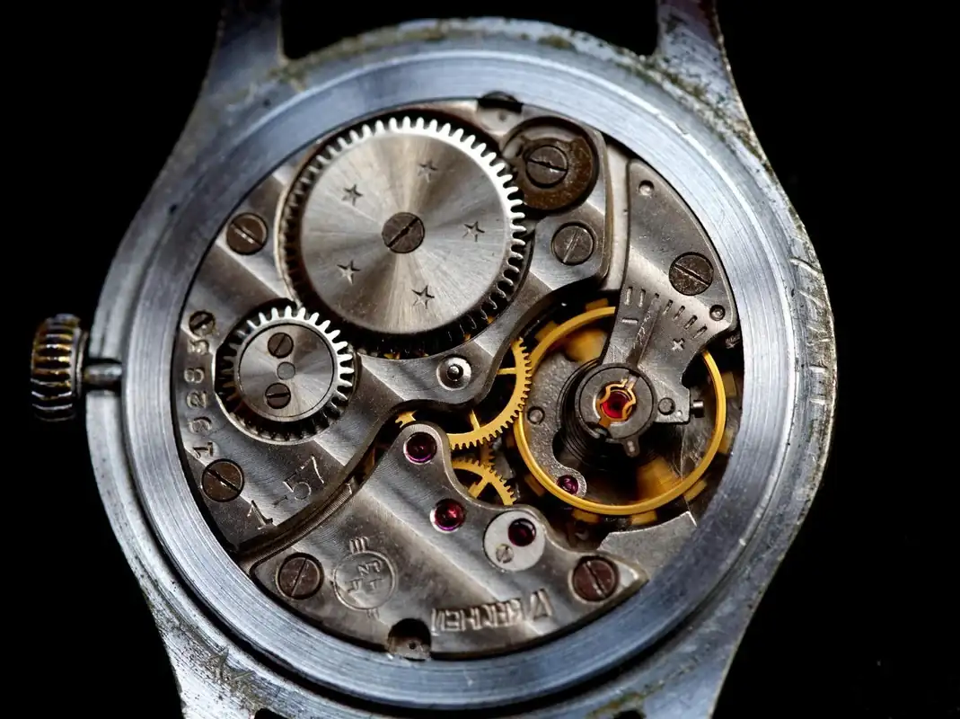

Ahora he encontrado una foto de uno de mis Kama con sistema anti-choque, mas cercana a las tripas de un 34K:
Por lo general suelen llevar además un par de rubís extra (17) sobre las versiones básicas.

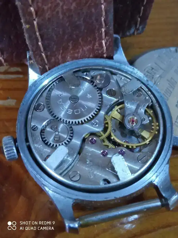

Te enseño las tripas de mi 34 K, nada que no te haya enseñado Duir, el sistema antichoque es el mismo, en forma de lira...IMG_20201130_154427.webp, IMG_20201130_154534.webp
