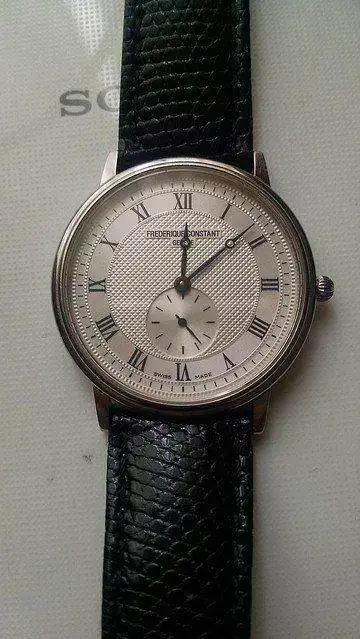

pare comenzar debo decir que soy nuevo en el mundo de los relojes (llevo mas tiempo en la fotografia)
un dia compre este reloj usado venia sin correa y muy sucio pero funcionando a la perfeccion

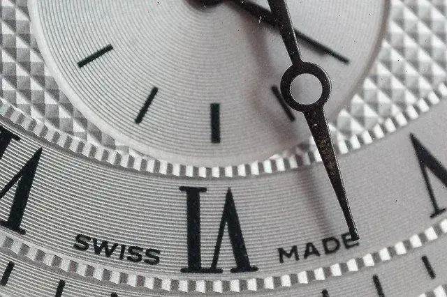

hoy le tome una foto en la mañana para ver el detalle de la esfera y me doy cuenta que el horario tiene algo como oxido .,
porque pudo suceder esto

le entro humedad, de hecho parece que veo algo de paño en el cristal por dentro, pero en todo caso es lamentable, una vez que llega el oxido ahí ya no se puede hacer mucho por esas manecillas, habrá que reemplazarlas.
Pues o mucho me equivoco o el óxido solo lo da una cosa en los relojes, la humedad.
Ese FC no debe aguantar mucho el agua así que solo con que se moje un poco al lavar las manos ya corre peligro, incluso con manejar mucho en la cocina y sufrir los efectos del vapor.
Deberías abrir la trasera para ver que el mecanismo no esté afectado también. Llevarlo a un concesionario o algún taller que revise el reloj y repare/cambie la aguja.
Suerte.
Poca o nada de estanqueidad
Es muy poca cosa y sería mucho más preocupante que el óxido estuviera en la base de las agujas.
No tiene pinta de que le haya entrado agua aunque, si como dices estaba sucio y sin correa, cualquiera sabe la vida que habrá llevado.
Una manipulación inadecuada en el momento del montaje puede dejar estos de grasa o sudor en esa zona y es más que suficiente para que aparezca el óxido.
Es un buen reloj que merece una puesta a punto y quizás el cambio de agujas.

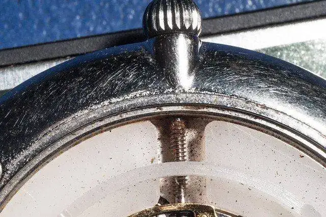

DSC_4791 by enzo bozzo bozzo, en Flickr
lo limpie un poco , lo mejor de todo es que funciona impecable

Pues esos signos son algo más alarmantes aunque el reloj funcione bien por el momento.
Yo lo llevaría a revisar antes de que el problema vaya a más y el reloj se pare o se produzca una avería.
Cruzando el río Mara.
Revisión y juntas nuevas. Sobretodo lo último...
