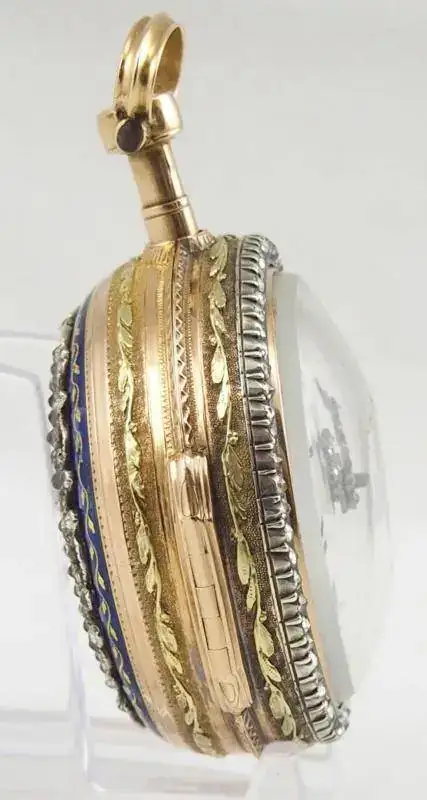

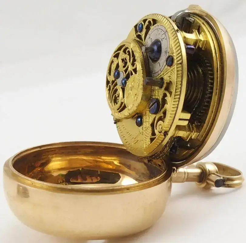

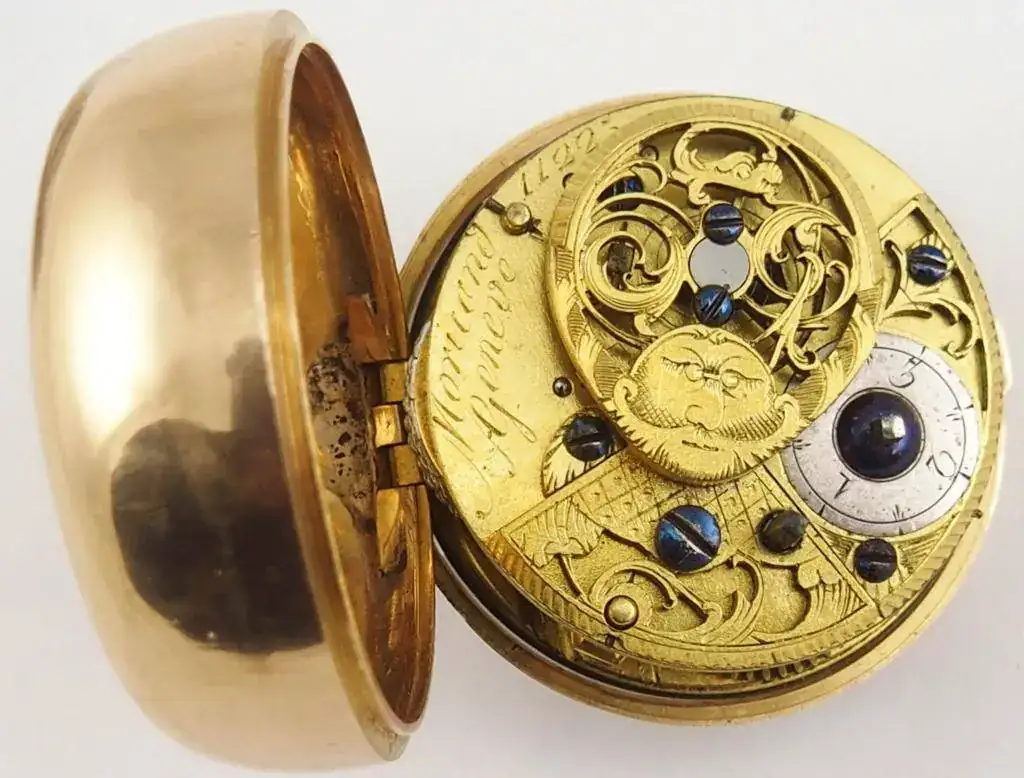

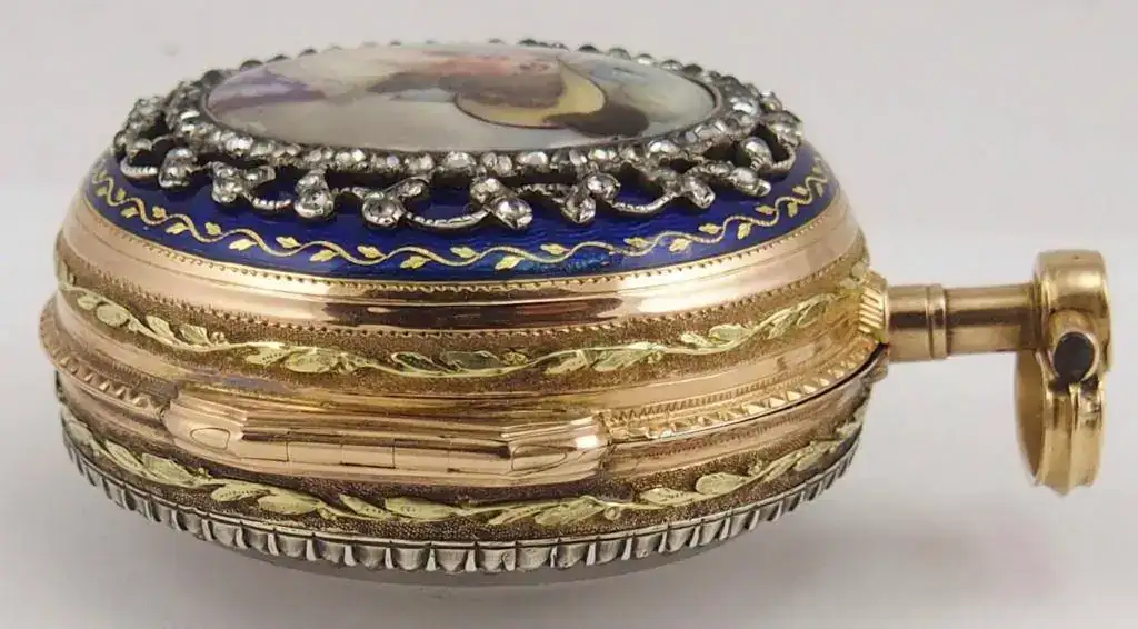

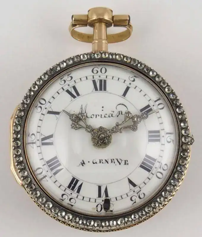

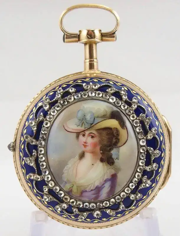

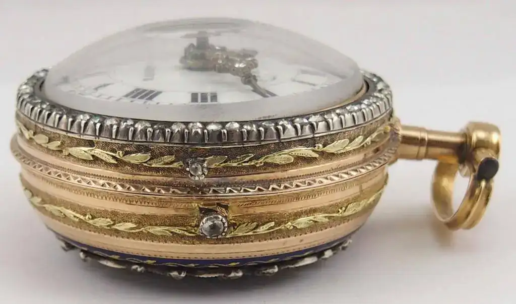

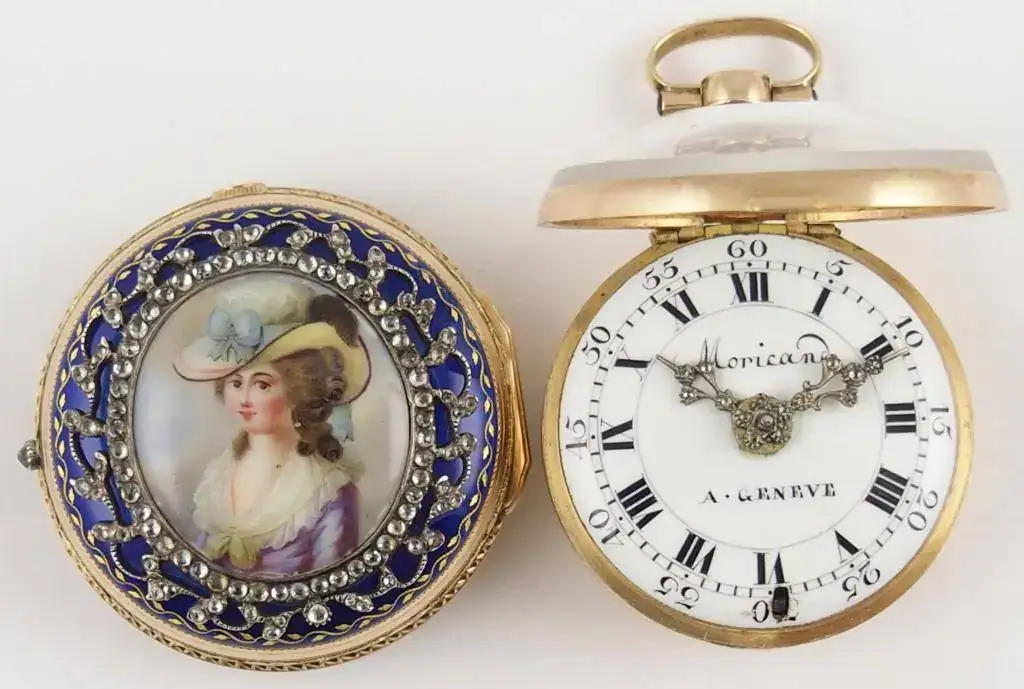

Hola compañeros, Este reloj también llegó en Reyes
Maestro relojero Moricand Geneva (para el mercado inglés). FECHA: C. 1750.
CAJA: Doble caja en oro de dos colores de 20k. La externa cuajada de brillantes en todo su perímetro, anterior y posterior, con esmalte representando a una mujer joven, con gran nitidez y muy buena conservación. La caja interior realizada en oro liso. Numerada (nº 11223) con el mismo número en las dos cajas. MÁQUINA: Latón dorado de platina plena. Pilares de sección cuadrangulares. Nº 11223 ESCAPE: De paletas (rueda catalina) y regulador sobre esfera de plata. TAMAÑO: 4 cm. Peso 60, gramos.

Pocos son los que pueden sustraerse al hechizo de estos mecanismos antiguos, especialmente al comprobar su marcha, que procede de tan lejos. Quedan alucinados al descubrir, en el ritual baile de los siete velos que representa la apertura de la caja, el desnudo conjunto de ruedecillas que palpitan con su vida inquietante. No deja de ser significativo que se llame “esqueleto” al reloj que descubre, impúdicamente su movimiento. Yo todavía en ocasiones caigo en el poder hipnótico de su inquietante modo de funcionar y de su sonido característico.

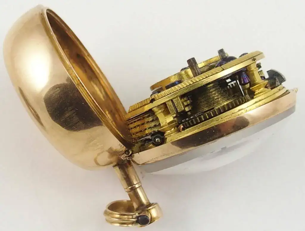

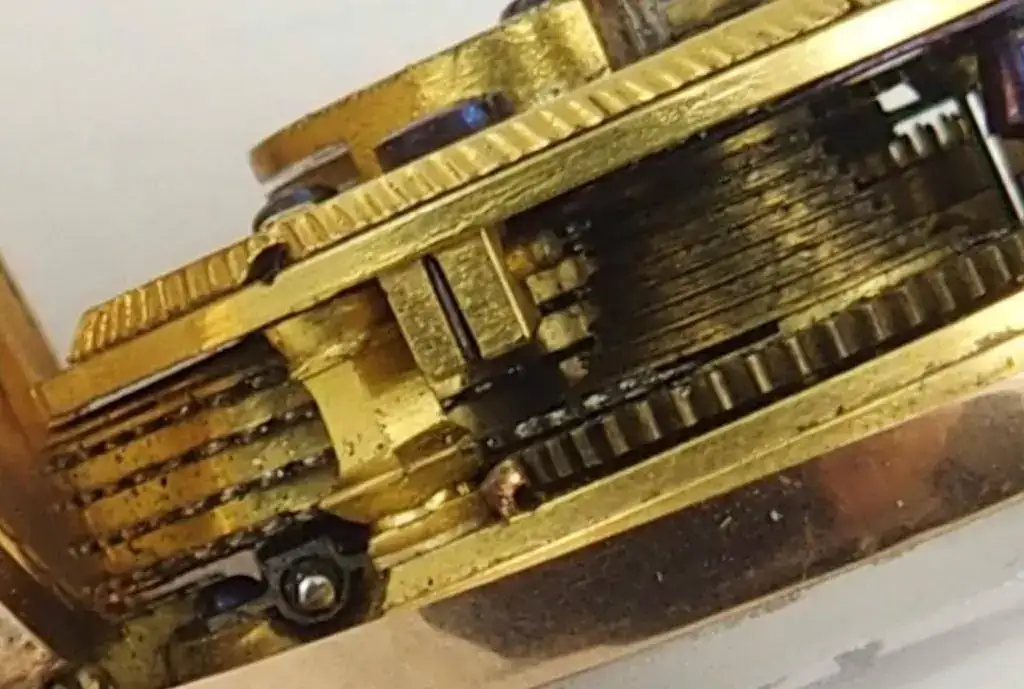

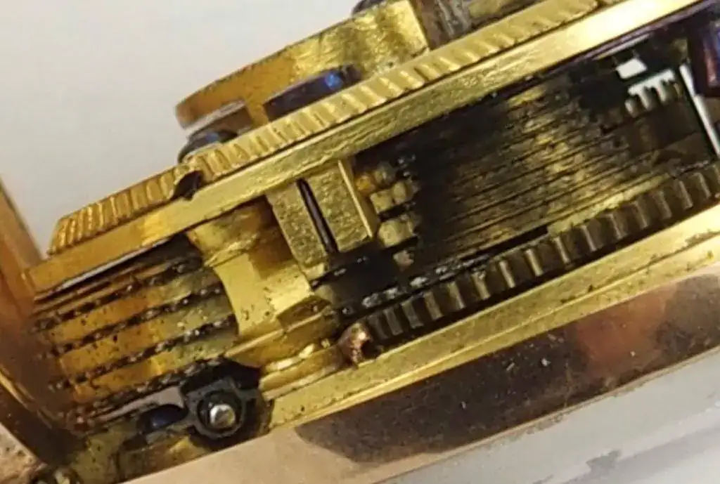

No distingo bien: ¿ Es un fussé o una cuerda en el tambor ?
Que lo disfrutes
Hola compañera barista. Es fussé con cadena en el tambor. En esa época todos llevaban cadena, si alguno se encuentra con cuerda, seria una sustitución al no encontrar la cadena.

Y en ambos me sorprendió ver en exhibición varios relojes de bolsillo que en su momento fueron fussé con cadena pero se les reemplazó por cuerda. En el caso de México puedo entenderlo. En el caso del British, no.
Muchas gracias.
Ver el archivos adjunto 769898
Todos tienen cuerda, sino, no se movería nada.
El fusée es un regulador, un compensador de la fuerza que transmite en la cuerda
en sus diferentes etapas de desarrollo.
A veces la cadena se rompe, es todo.

De hecho, los relojes portátiles o personales nacen con una "agallas" de animal. Sólo en 1625/30, un relojero de Ginebra, Gruet, inventó la cadena y durante unos años más hubo "agallas" o relojes de cadena.
mientras que en Alemania el Stackfreed estaba muy extendido, que era una palanca elástica que operaba el reloj
